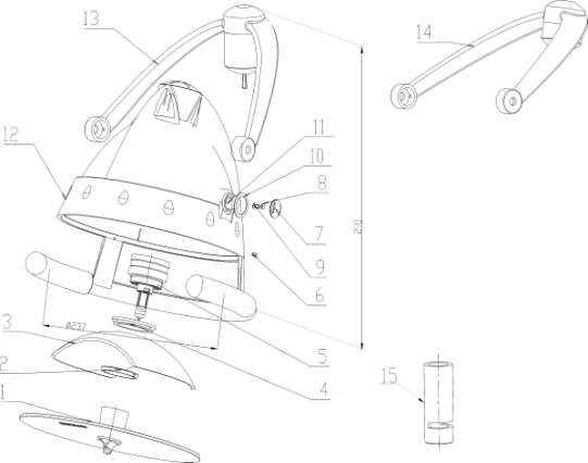

СВЕТИЛЬНИК SIRIUS как снять гайку тормоза?(она на схеме под номером 7),голова светильника падает,до меня с клинику обслуживал другой инженер,пытался там че то делать,но снять так и не смог,в итоге эта гайка теперь прокручивается и выходить не хочет,как она изначально должна выходить,ломать не хочется,впервые разбираю подобный светильник?
МастерБакуДата: Пятница, 16.Авг.2013, 23:41 | Сообщение # 325
ты это имел в виду ?
Цитата (levscha)
другой инженер
один смазал ч знает чем , другой затянул с дуру - в результате сорвали резьбу на пластике этого дурацкого светильника. не снимай - это ничего не даст . подмотай леску . ( unknown )

levschaДата: Суббота, 17.Авг.2013, 13:38 | Сообщение # 327
оно самое yes
Цитата (МастерБаку)
подмотай леску
попробую на днях

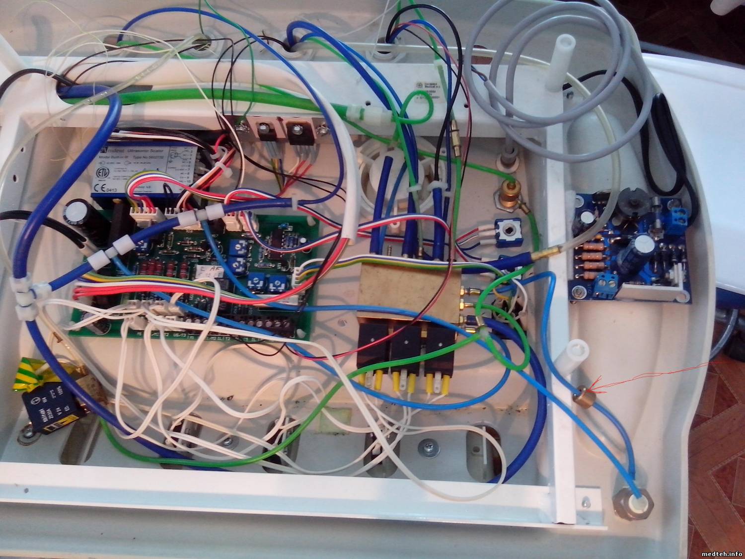

не успел поменять светодиод, как слюноотсос начал включаться одновременно с включением светильника. Соответсвенно в вынутом состоянии. просто вынул из гнезда - "молчит", при включении света -"сосёт"!? ЧУДЕСА!!! dance2 Вопрос знатокам. Светодиод менять??? Что теперь делать???
МастерБакуДата: Вторник, 27.Авг.2013, 08:46 | Сообщение # 350
супер ! до такой автоматики ещё никто не додумался ! biggrin очень даже удобно. а ты точно светодиод поменял ?

я приехал менять, а они смеются и "фокус" мне показывают. biggrin Я пока даже менять не стал. Сегодня с электронщиком поеду...

Светодиод менять?
- он здесь не при чём . померяй питание платы включения , возможно подсаживается при вкл света. и элемент не вписался .

что ж ты сразу не посоветовал???? blush шутка. он в отпуске был. вытащил из него. всё сделали. к слову питание на светильник идет напрямую из трансформатора. потому связь не нашел, а неисправность устранил!!!! biggrin

Цитата (miha01)
связь не нашел
теперь знаешь где светодиод , а где фототранзистор ? biggrin
Я на самом деле в электронике оч. плохо разбираюсь. Поэтому и совет спрашивал. Поэтому видел что копался там где редукторы. а связь он так и не нашел он сам. тоже сказал ЧУДЕСА!!!))) да, еще сказал что там не светодиод. На другой установке диод, а на этой что то другое..... он говорил, но... я бы, кстати, заменил)))) хорошо что заглючило.

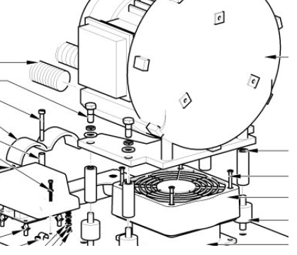

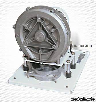

andrukaДата: Пятница, 30.Авг.2013, 16:11 | Сообщение # 359
У вас сообщений: 276
Цитата (МастерБаку)
зачем вентилятор , если перед ним пластина ?
...это не пластина, а рама. См. рисунок.
Сообщение отредактировал andruka - Пятница, 30.Авг.2013, 16:18
МастерБакуДата: Пятница, 30.Авг.2013, 16:14 | Сообщение # 360
пластина, которая выполняет роль рамы ( так лучше ?) , которая перекрывает 70 % вентилятора . biggrin
