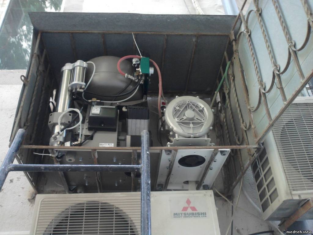

МастерБакуДата: Понедельник, 15.Июл.2013, 16:49 | Сообщение # 293
подвеска экомов

Цитата (МастерБаку)
подвеска экомов
И как при этом выглядят лица соседей? ireful
Как я понимаю климат тоже не средней полосы...
art-i-kДата: Понедельник, 15.Июл.2013, 21:46 | Сообщение # 295
Они по своей наивности думают,что это турбированный кондюк,да ещё и с эффектом ионизации. Может даже денег доплачивают за халявный комфорт rofl
МастерБакуДата: Вторник, 16.Июл.2013, 08:18 | Сообщение # 296
это поликлиника в 4 этажа ,напротив через дорогу - общага для иностранных студентов. biggrin такая же штука есть на 3 этаже.

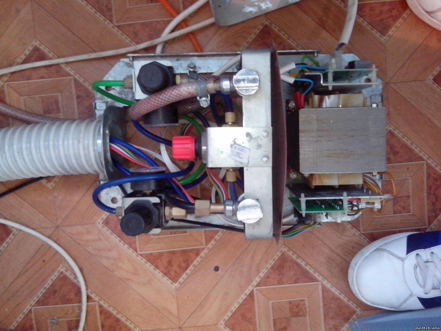

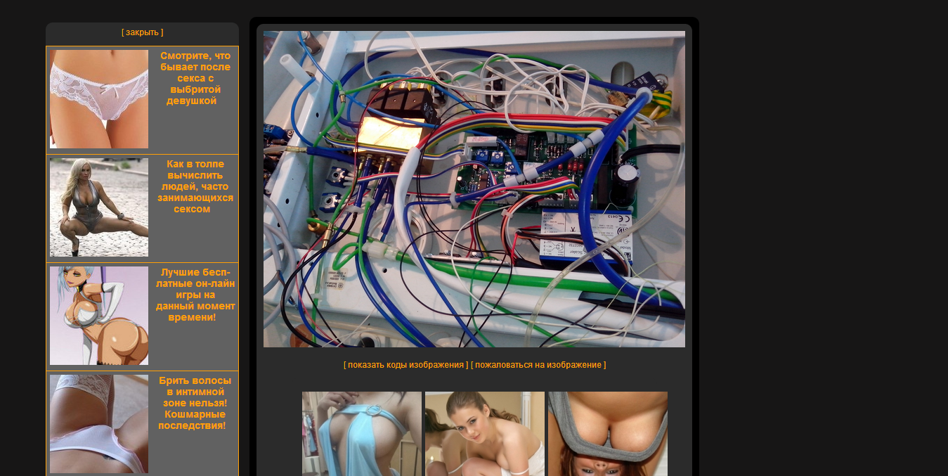

ishockДата: Воскресенье, 04.Авг.2013, 17:57 | Сообщение # 309
Стоматолог
Ну турбина покапала покапала и перестала, если долго припаркованная. Не смотря на это если взять ее в момент капания то сразу вода пойдет , но не долго а затем опять придется ее ждать. Действительно, шланг воздушного охлаждения был ранее пережат и я его открутил для того чтобы одновременно и воздушное и водяное, что очень важно в работе.
признаюсь все это очень сложно для меня. но тем не менее очень необходимо. Немного запутался в этом всем. вот сделал фотографии . Подача воды автономная. Есть ли редуктор - не знаю. провода нашел только черный и белый х17 как и куда их убрать не понимаю (

goscha-belДата: Воскресенье, 04.Авг.2013, 19:23 | Сообщение # 310
Насколько я понял из фото у Вас пистолет, скалер, турбина, эл. микромотор. Не понятно зачем на скалер отдельный клапан воды. В первую очередь
Цитата (andruka)
меняем мембрану на пневмоблоке в столике
Это латунный блок с тремя эл/клапанами. После этого проверяем работу каждого выхода этого блока. Короче необходимо сделать профилактику, (чистку) каждого узла. И ещё, дайте свой E-mail, сброшу Вам кое-что по 02-й. А редуктор на бутылку есть - с красной ручкой. Второй с манометром - это входной.
Сообщение отредактировал goscha-bel - Воскресенье, 04.Авг.2013, 19:26

МастерБакуДата: Воскресенье, 04.Авг.2013, 22:07 | Сообщение # 316
а вокруг ?
МастерБакуДата: Воскресенье, 04.Авг.2013, 22:14 | Сообщение # 317
1 , 2 , 3 4 5 6 7 8
а так ? biggrin
levschaДата: Воскресенье, 04.Авг.2013, 22:26 | Сообщение # 318
Судя по фото установка в идеальном состоянии еще,прикрути немного подачу воздуха на спрей вода перестанет пропадать и поменяй местами шланги в энергоблоке перестанет капать, я уже писал об этом выше
