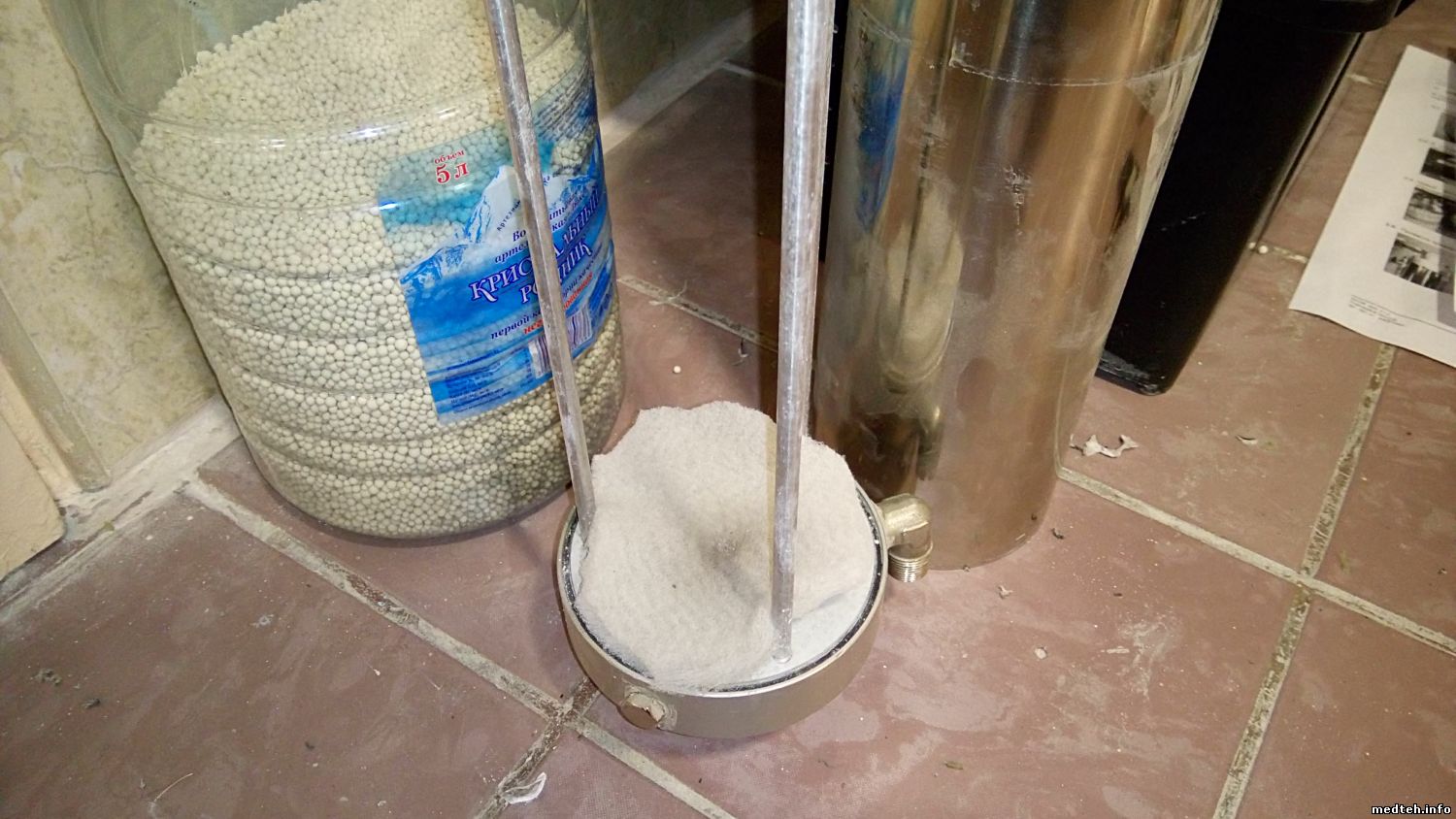

а есть руководство по замене абсорбента ?
руководство по замене адсорбента+бонус

Переставил "тепловой включатель" ST1 с основания мотора на одну из "банок". В итоге вентиляторы охлаждения почти не выключаются, но зато и автомат не вырубает. Я понимаю, что это не решение проблемы. Но, выходит, что "банки" перегреваются... хотя обе...
Существует ли способ снижения трения между поршнем и цилиндром без их замены?

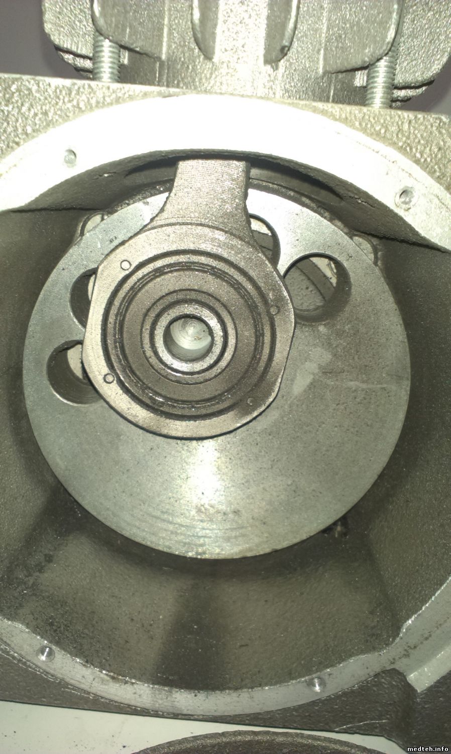

andrukaДата: Пятница, 22.Янв.2016, 14:34 | Сообщение # 289
У вас сообщений: 276
как выявить необходимость замены подшипников на ранней стадии ?

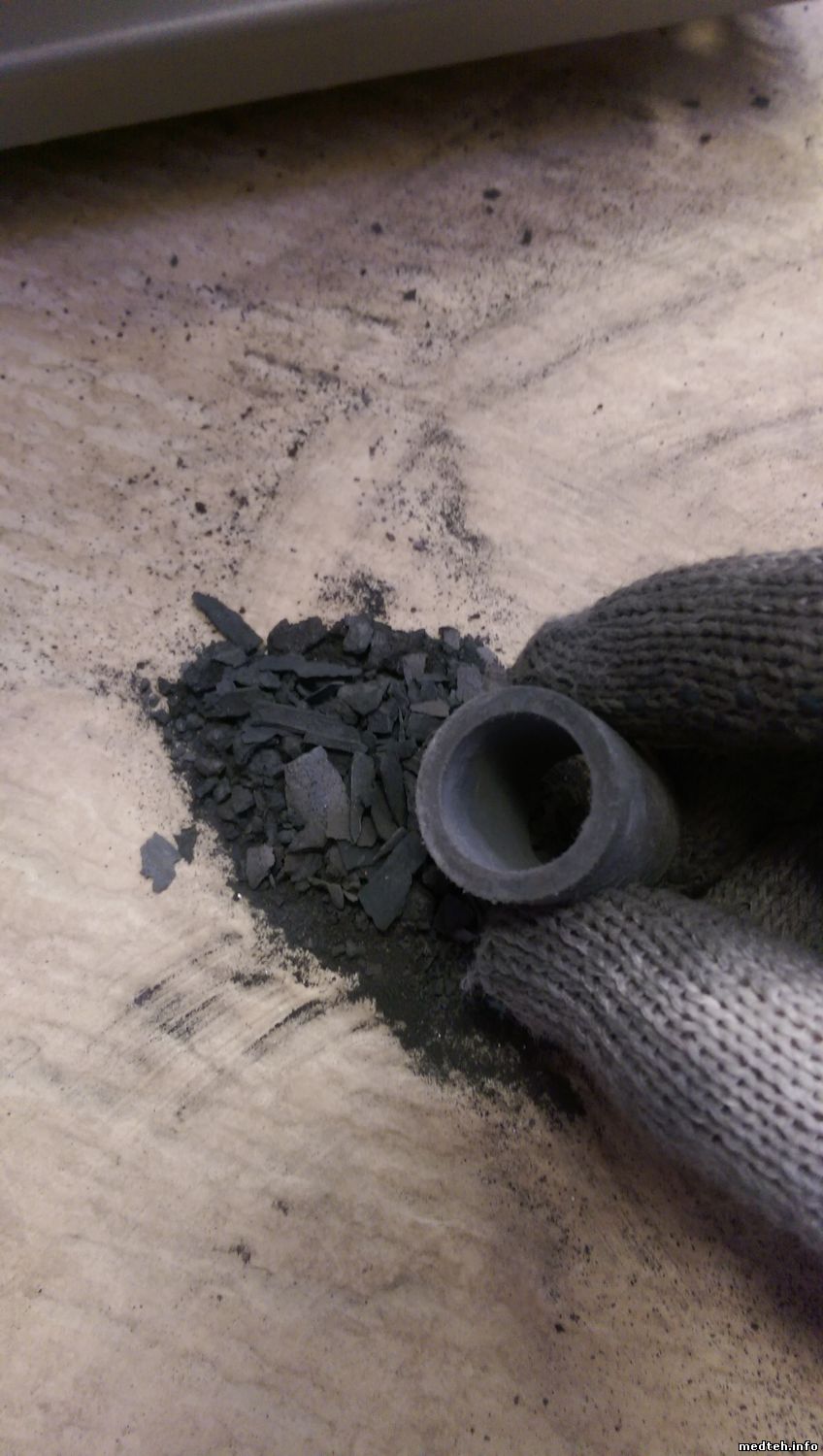

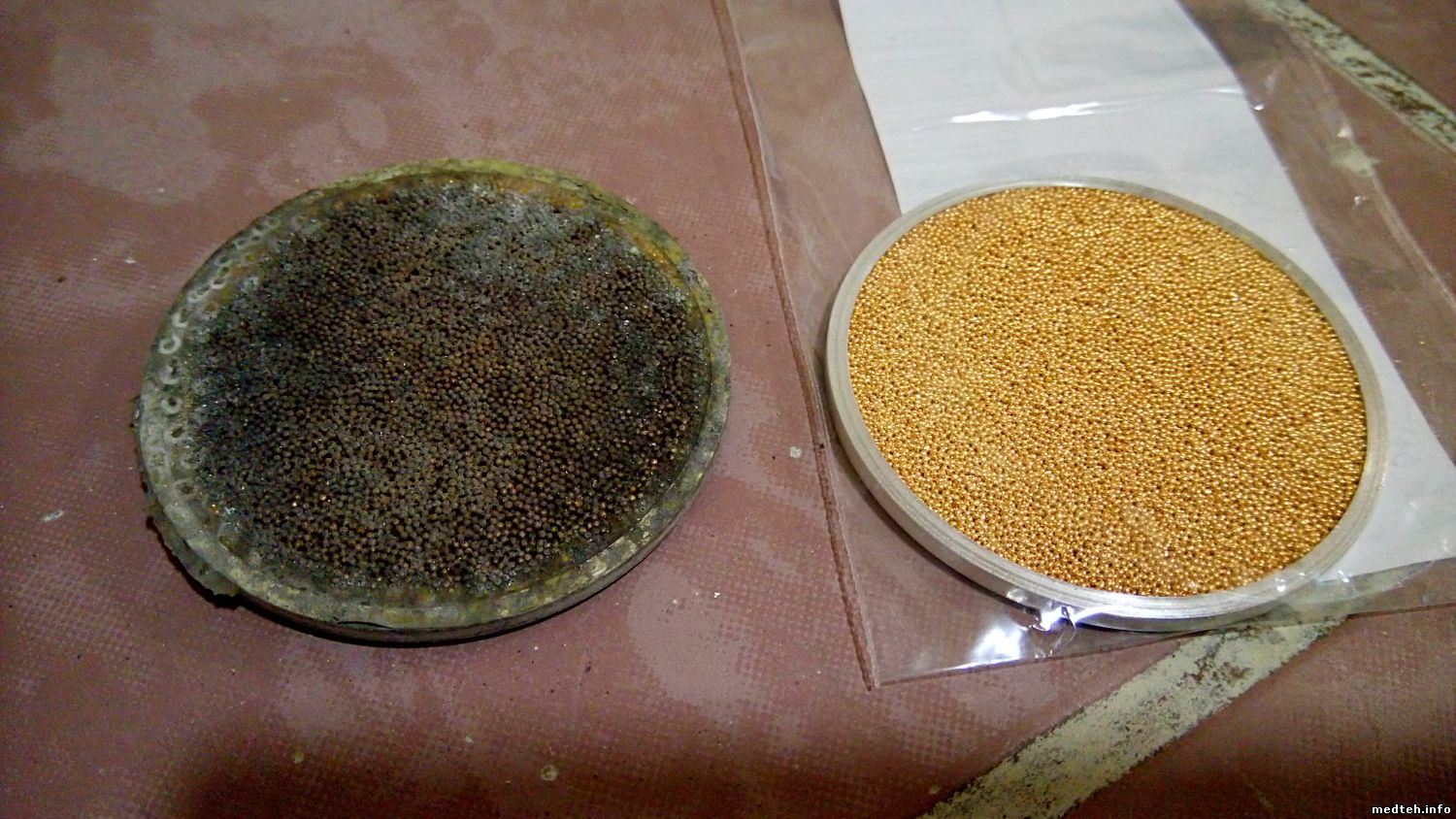

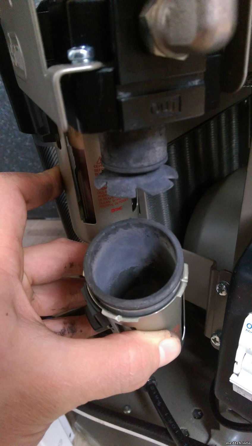

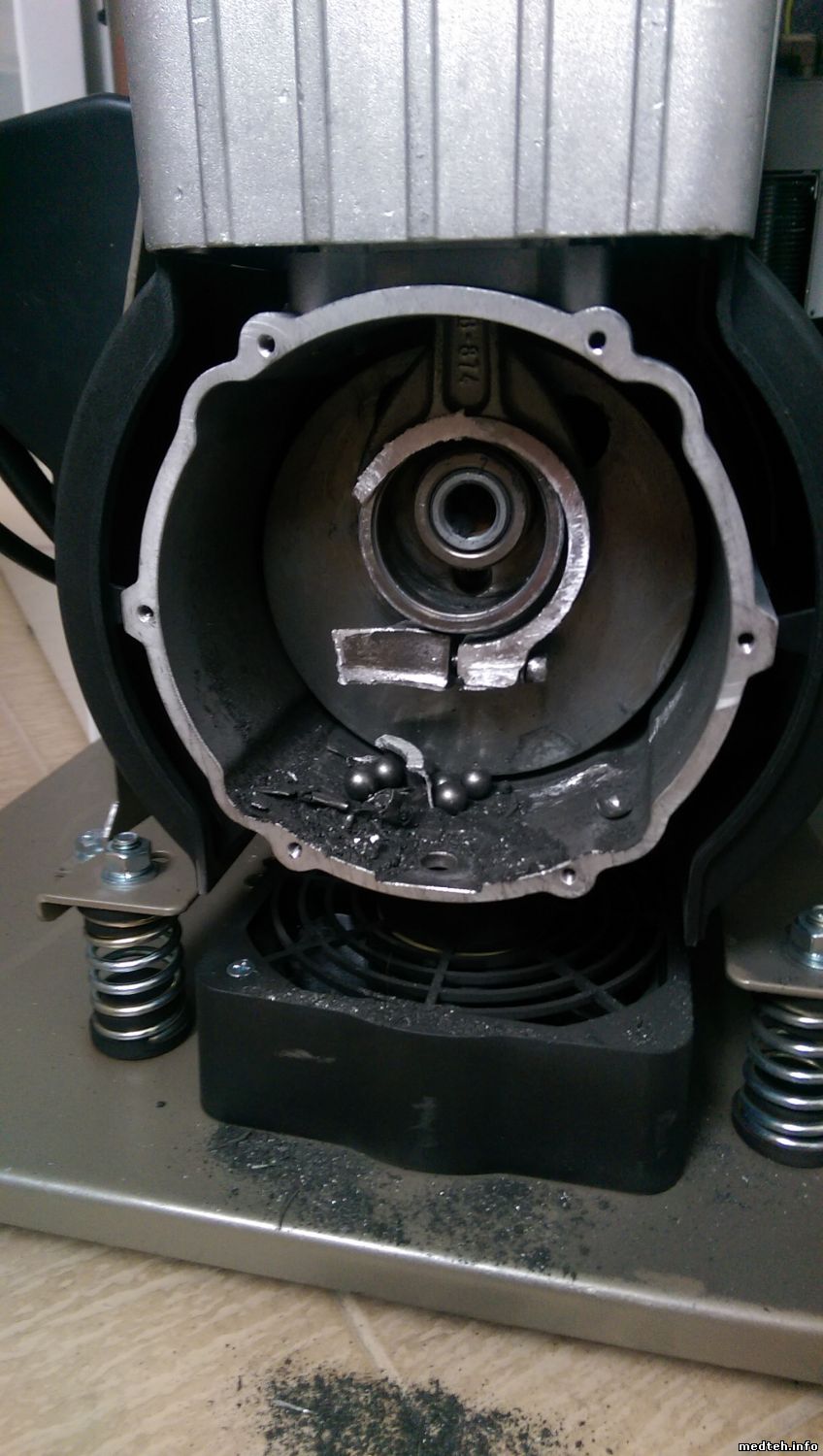

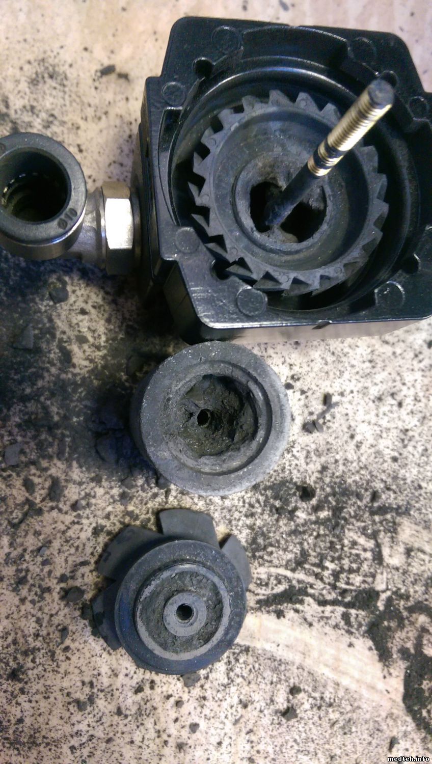

При нормальном режиме эксплуатации поршневая+подшипник рассчитаны на 6-7 тыс. часов, новая модификация на 10-12 тыс. часов.
Если не правильно подобран по расходу или из-за неисправности (травит, ....) перегрев вызывает разрушение поршневых колец и повышенный износ подшипника вследствие выдавливания смазки (при этом в подшипник заложена высокотемпературная) наблюдаем:
если вовремя не произвести замену:
пыль от колец фильтре:
8838022.jpg (137.1 Kb) · 1027691.jpg (116.7 Kb) · 1273548.jpg (182.9 Kb) · 6755183.jpg (112.3 Kb) · 5633337.jpg (87.6 Kb) · 1201230.jpg (116.7 Kb)
Сообщение отредактировал andruka - Пятница, 22.Янв.2016, 14:41
МастерБакуДата: Пятница, 22.Янв.2016, 15:28 | Сообщение # 290
пипец shok shok
получается - только вскрытием и интуиция unknown . и наверно 2 картинка и далее обнаружится по звуку biggrin
спасибо !
Сообщение отредактировал МастерБаку - Пятница, 22.Янв.2016, 15:31

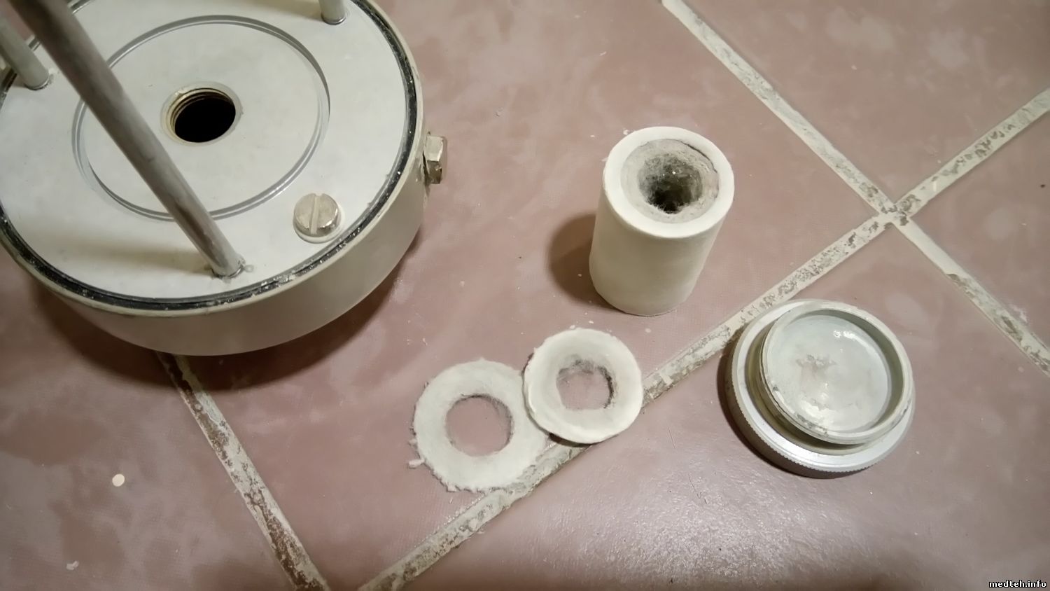

Начал потихоньку перебирать :biggrin:

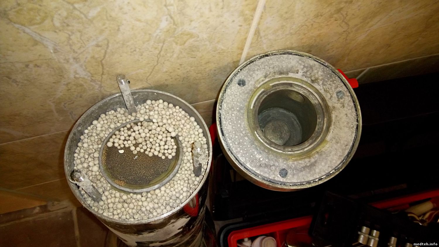

Пока только одну колонну осушителя. Т.к. сие занятие у меня впервой, требуется помощь знатоков.
Сообщение отредактировал Balamut - Суббота, 30.Янв.2016, 16:01
МастерБакуДата: Суббота, 30.Янв.2016, 17:26 | Сообщение # 293
Цитата Balamut ()
при одном из включений стал сильно раскачиваться, сделал "тук"-"тук" и отрубился.
и у меня такое было В TOWERе , потом сколько не гонял - не повторилось , но пускатель сменил . пока стоит - думаем куда его пристроить.

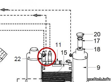

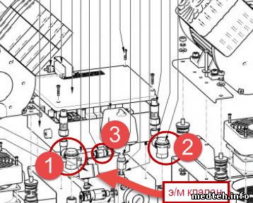

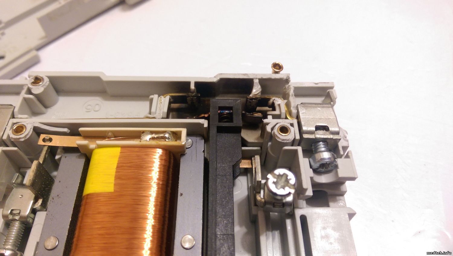

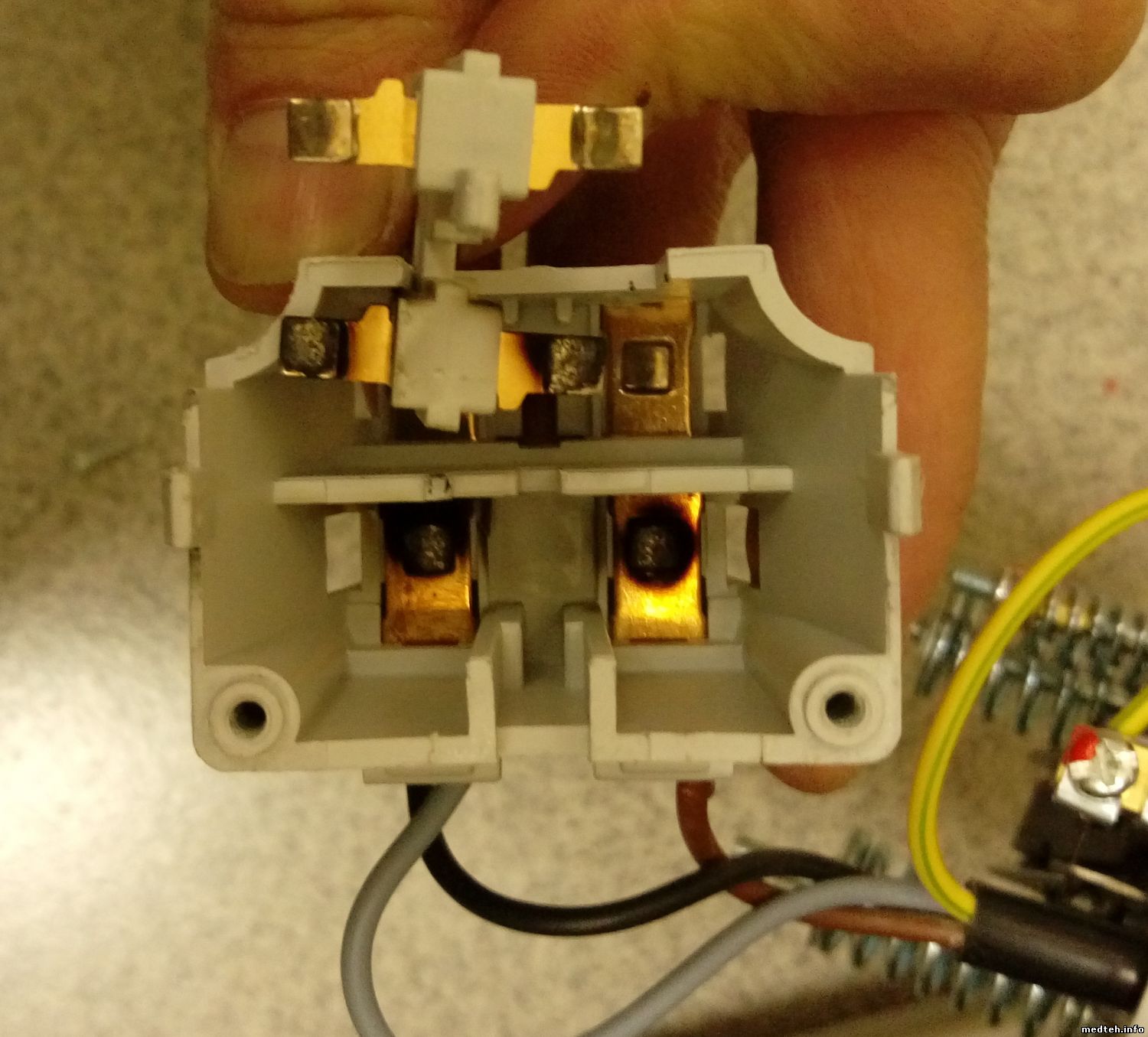

двигатель не может набрать обороты из за присутствия давления во второй голове.
Если это модель с осушителем 2х2V110/M то
Причина: не стоит (не исправен) обратный клапан в линии второй головы. Возможно мелкие частицы пыли/мусора попали в обратный клапан - протечка воздуха во вторую голову.
Если это модель без осушителя 2х2V110 то
Причина: не исправен №2 - возможно мелкие частицы пыли/мусора попали в обратный клапан, либо №3 (там стоит шарик и он залипает) - протечка воздуха во вторую голову.
Либо неисправен э/м клапан (не сбрасывает воздух из обеих голов)

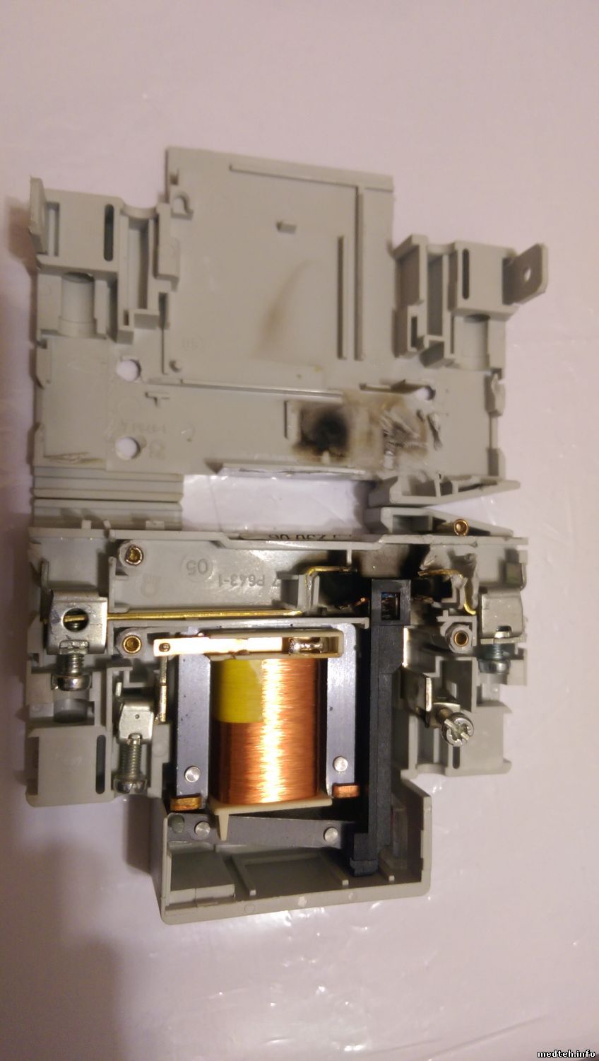

это либо обратный №2 либо контактор. Вот фото неисправного контактора:

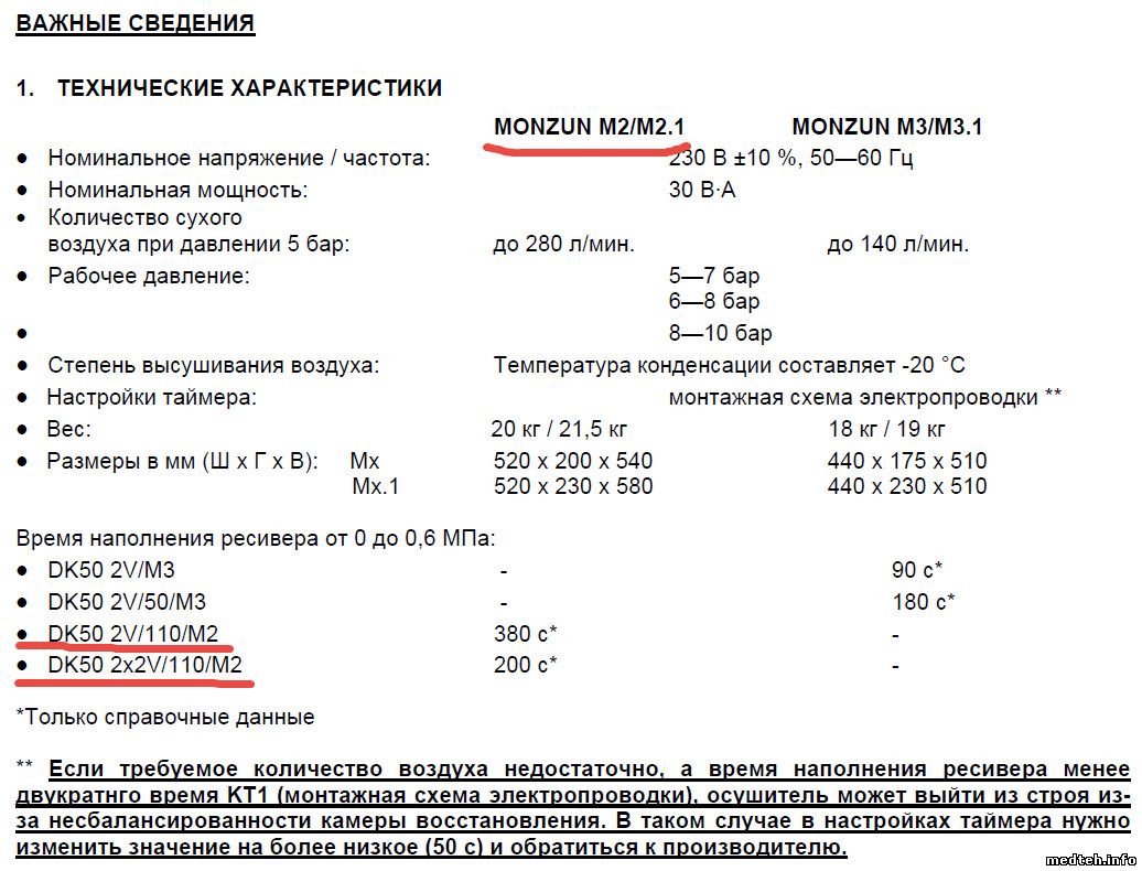

andruka, а можно DK50 2V/110 прицепить к DK50 2x2V/110 /M ? осушитель по протоку вытянет ( по паспорту 215 л.мин -1 , а надо 330 л.мин ) ? оба свежие . думаю нет , ну а вдруг shok
Сообщение отредактировал МастерБаку - Понедельник, 01.Фев.2016, 21:23
Можно.
в паспорте на осушитель:

но у него в паспорте 280 лм - 4 цилиндра , а я ещё 2 подцеплю . и выход с него на два рессивера в паралель . пневмостат оставлю один.
13:11 на DK50 2x2V/110 стоит MD12 c производительностью 215 лм а на DK50 2V/110 нету.
я нет так понял (
Если добавить, то конечно нельзя. Я подумал вместо...
МастерБакуДата: Среда, 03.Фев.2016, 13:38 | Сообщение # 300
придётся дозаказать MD12 /
andrukaДата: Среда, 03.Фев.2016, 15:08 | Сообщение # 301
и никаких забот! отличная вещь - эти мембранные осушители!

Предполагаю, что проблемы были в первом мною разобраном осушителе...
Правда... я не проверял обратные клапана на ресивере и хотел бы посмотреть общее состояние двигателей... если я внешнюю крышку вскрою (отвинчу) то увижуже?

Через пару недель нормальной работы опять пошли отключения. И раз с наскоку не удалось, пришлось подумать, покумекать, посоображать.
Поставил обратный клапан в линию отключающейся головы (благо был один). Вроде норм ))) Перестал отключатся.

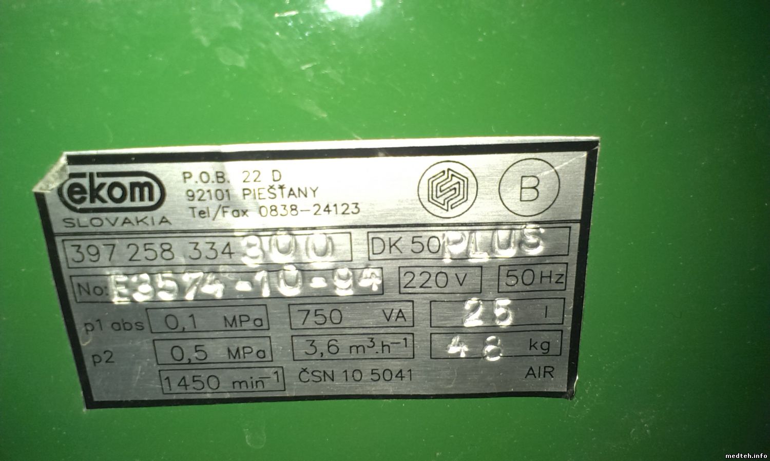

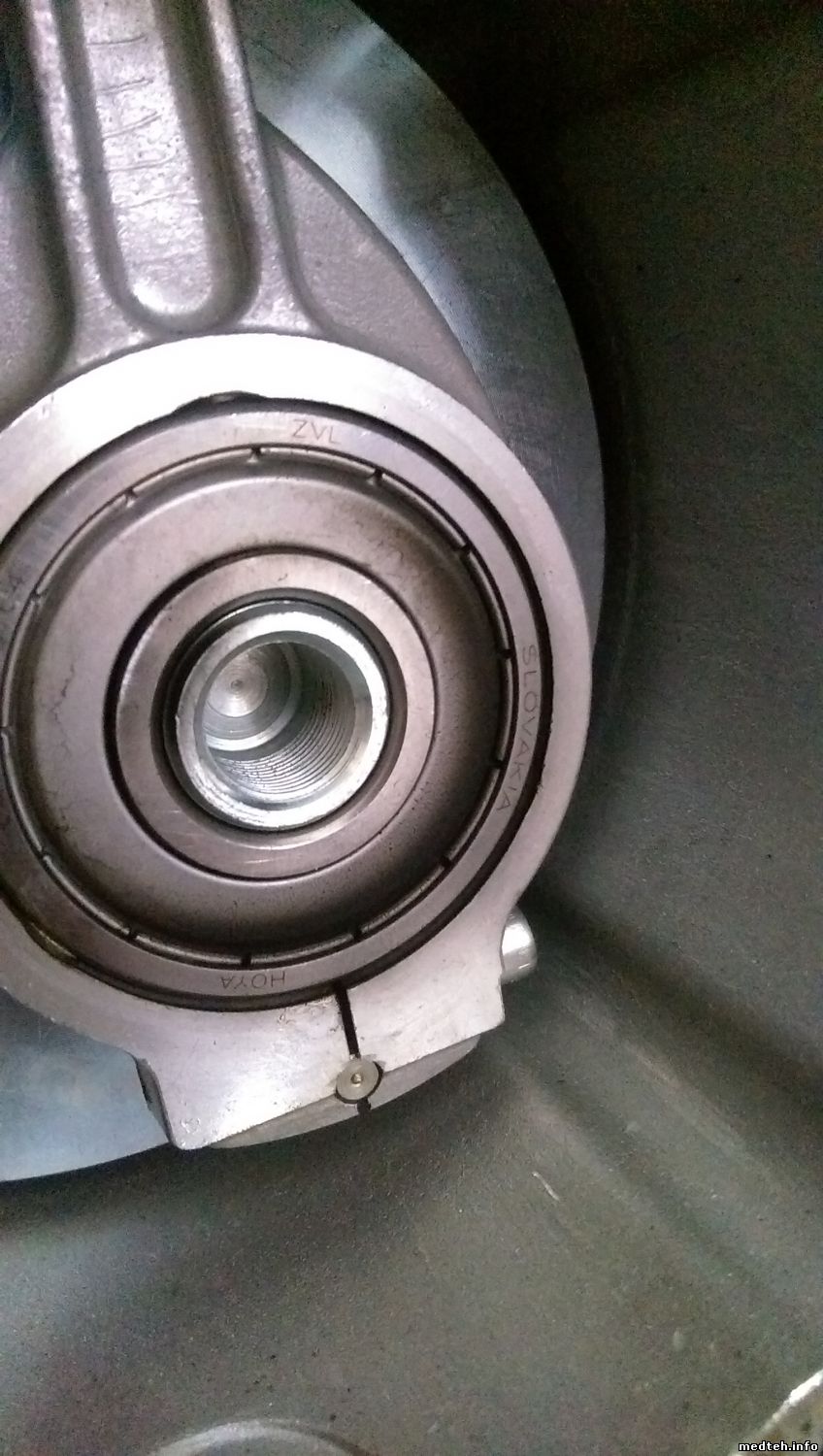

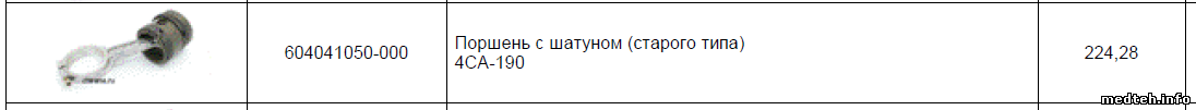

Здравствуйте. Имеется DK-50 Plus (1994 г.). Разлетелся подшипник в соединении "поршень-шатун", требуется замена поршня в сборе с шатуном, у официальных представителей в наличии шатуны немного другого вида. Подскажите, астанет ли "другой" шатун. Фото прилагаю.
fiksa555Дата: Пятница, 08.Апр.2016, 16:41 | Сообщение # 310
У вас сообщений: 303
Cервисная служба
Апрелевка
встанет тот который для старых компрессоров(без ребер жесткости на боках) и смотреть надо размер подшипника.

Цитата 1prohindei ()
Относительно Condor MDR2 ничего плохого сказать не могу, а работаем только с ними уж как 20 лет. Если не в лом - огласите проблему, интерес профессиональный.
1. Залипает шток (он пластиковый), с подпружиненной парой контактов, подгорают контакты.
например компрессор декабря 2014 года:
но этот компрессор работал в не заводском кожухе и перегревался, возможно это привело к деформации штока.
2. Бывает ломается и сам шток (направляющая)
Могу сказать, что в последнее время чаще такие проблемы с MDR2, но не могу сказать что тенденция.
Сообщение отредактировал andruka - Среда, 29.Июн.2016, 22:04
МастерБакуДата: Среда, 29.Июн.2016, 22:22 | Сообщение # 318
это болезнь кондоров последние несколько лет . материал и исполнение явно другое . наверно китайский вирус.
1prohindeiДата: Пятница, 01.Июл.2016, 08:28 | Сообщение # 319
У вас сообщений: 257
Руководитель СЦ
Ну, не удивительно. Согласитесь, самое нагруженное место в цепи питания.
А так, есть "две разницы".
Реклама производителя - успешная работа изделия в идеальных условиях эксплуатации.
Фактически, при любых отклонениях от идеальных параметров (напряжение, температура, влажность, режим) компоненты нагруженного изделия начинают активно "сыпаться"... это, к слову о применении "не родного кожуха"
ИХМО, причина (упрощенно) - истощение изначально заложенной в конструкцию надёжности, ради уменьшения себестоимости.
Применение менее стойких материалов (и соответственно, более дешевых), упрощение (фактически нарушение) технологии и т.д.
К сожалению, "болезнь" прогрессирует (на то есть статистика последнего времени).

andrukaДата: Пятница, 01.Июл.2016, 13:29 | Сообщение # 320
Если говорить объективно, инженеров завода в этом заподозрить никак нельзя. Ресурс поршневой увеличен. Подшипники ставят большего размера. Приняты меры по лучшему охлаждению компрессорной головы. Ремонтопригодность - отличная. Перешли на мембранные сушки вместо капризных монзунов. И т.д. Все "косяки" в основном вылезают в закупочных узлах.
