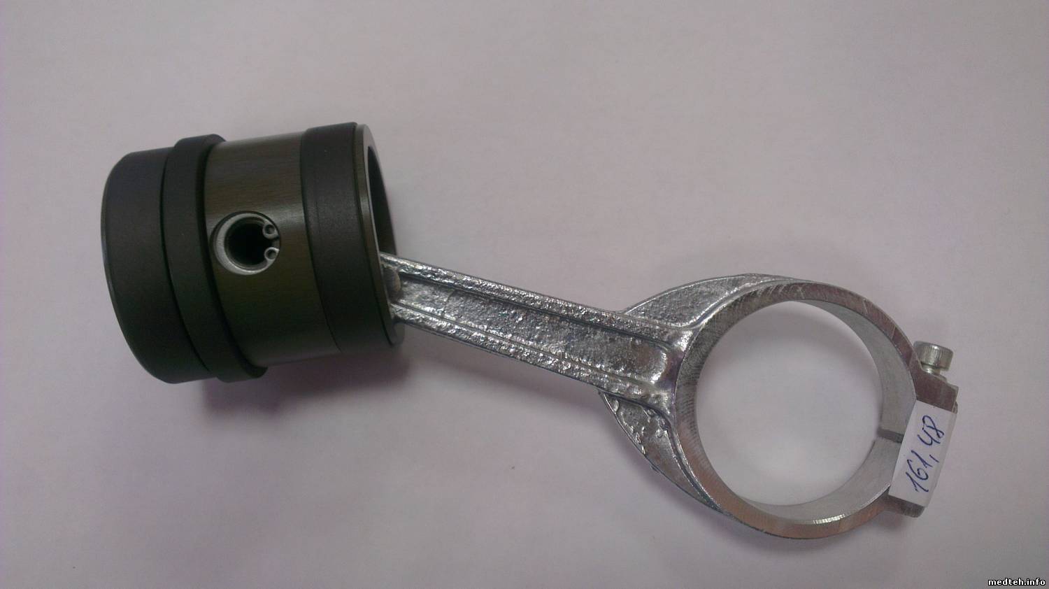

Есть компрессор EKOM DK 50 D, у него разлетелся шатун. Дальше не смотрел.
Просьба, дать ссылку или сбросить на почту сервис-мануал, где указано устройство компрессора и заводские номера запчастей. Официальный представитель не хочет давать такую информацию.
andrukaДата: Четверг, 01.Авг.2013, 15:07 | Сообщение # 57
У вас сообщений: 276
plam74, где такого официала умудрились найти? )
... см. личку
Шатун в сборе с поршневой группой:
Поршень с шатуном 4ЕA-050 зак.номер 604041050

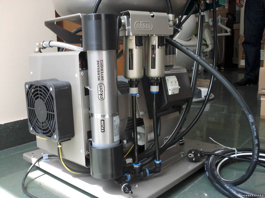

МастерБакуДата: Четверг, 29.Авг.2013, 16:26 | Сообщение # 59
новый эком . вид сзади . biggrin
стандартный 2V, мембранный осушитель(новый). Видел такой на выставке в Апреле.... В сентябре тоже обещали привезти.

Цитата (big)
С принципом работы можно ознакомиться
Ставил я такой на днях.
Только вот в этом экоме сброс конденсата происходит через конденсатоотводчики, включенные между змеевиком и колонной.
Конденсатоотводчики включены встречно вход-выход-выход-вход. Сначала грубый фильтр, затем тонкий.
Я не до конца вник в "философию" этих осушителей. unknown

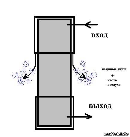

andruka, ты лучше скажи откуда из мембранного осушителя удаляется влажный воздух?
Сообщение отредактировал МастерБаку - Пятница, 30.Авг.2013, 10:02
andrukaДата: Пятница, 30.Авг.2013, 16:21 | Сообщение # 67
перекрывает 70 %
Считал сам? ...
Там идёт постоянный сброс в атмосферу воздуха с водой, примерно 10-15%.

andrukaДата: Пятница, 30.Авг.2013, 16:58 | Сообщение # 69
как то так:
МастерБакуДата: Пятница, 30.Авг.2013, 17:03 | Сообщение # 70
я так и думал , хорошо постарался . я думал в паинте нарисуешь.
но тогда не
Цитата (andruka)
примерно 10-15%.
- намного меньше. там еле заметно . и если компрессор стоит в ящике - то не хорошо получается . это плохо !
Сообщение отредактировал МастерБаку - Пятница, 30.Авг.2013, 17:04

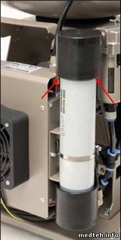

Данные про 10-15% на заводе сказали. А конденсат там в бутылку сливается с конденсатоотводчиков. В мембранном осушителе происходит доосушка, и водяных паров значительно меньше, то что они уходят в атмосферу в ящике - нестрашно, вентилятор выдувает.
Сообщение отредактировал andruka - Пятница, 30.Авг.2013, 17:16

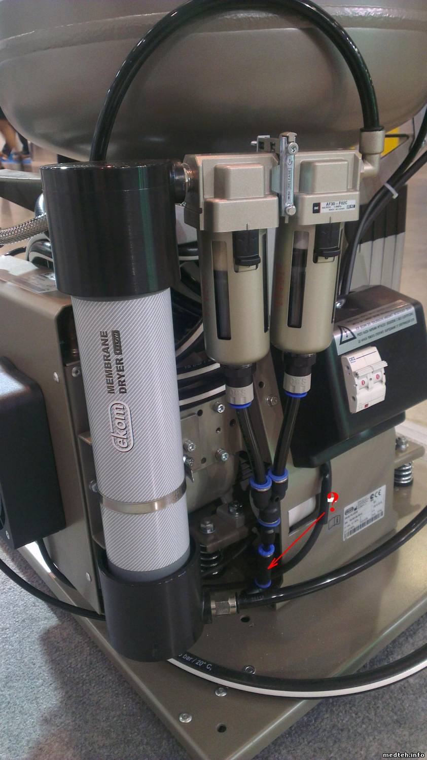

Удивлен сам! К сожалению под рукой компрессора нет, не посмотреть (((
по стрелкам на фильтррах смотрели? У меня только такая фотка осталась,
но там не видно направления потока. Можете сфоткать фильтры со стрелками?
Цитата (МастерБаку)
обратный клапан на сбросе воды
этот?
скорее связано защитой от обратной контаминации...
...уточню на заводе...

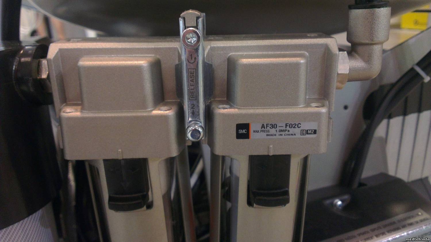

МастерБакуДата: Понедельник, 02.Сен.2013, 15:23 | Сообщение # 74
стрелок нет , а вот надписи на входе и выходе - OUT shok

стрелок нет, а вот надписи на входе и выходе - OUT
Сфотографируйте, плиз ... Отправлю на завод, спрошу.

Ответ от EKOM:
"Мембранные осушители относится к паропроницаемым мембранам, которые удаляют водяной пар из сжатого воздуха
Сжатый воздух сначала фильтруется в сливающиеся фильтр. Этот фильтр удаляет жидкой воды и твердых частиц из сжатого воздуха.
Водяного пара воздух затем проходит через центральное отверстие полого волокна в мембране расслоение. Водяной пар проходит через полые волокна мембраны.
В то же время, небольшая часть сухого продукта воздух перенаправляется вдоль внешней поверхности волокон и собирает водяного пара, который пронизывает мембрану.
Влажный воздух затем выбрасываются в атмосферу /1/, и чистый, сухой воздух подаётся в приложении.
/1/ смотри две отверстия; диаметер 3-4 мм чуть под пластовой крышкой чёрного цвета.
Влажность воздуха, выходящего из осушателя невоздействует повышению влажности окружающей среды.
Мембранные осушители предназначены для работы непрерывно, 24 часа в сутки, 7 дней в неделю. Мембранные осуушители тихие, надёжные и не требуют электричества для работы.
У мембранного осушителя примерно тратится 15-20 процентов воздуха /как монзун М1а/"

Это я уже читал на сайте, место сброса Вы мне подсказали. фото не нужно, если два человека говорят, что наоборот. biggrin

Я наблюдаю картину, когда в одной компрессорной стоит один компрессор на 3-и кресла с эжекторными сллюниками и рядом Ekom без осушителя для техников. Вентиляция слабенькая. Так у техников из воздуха фонтаны хлещут!
Влагоотделители, как меня правильно поправил МастерБаку, соеденены входами. Сбос конденсата с них, похоже, автоматический, поплавковый. Клапан на конденсате непосредствнно соединён с шлангом, идущим в канистру.
