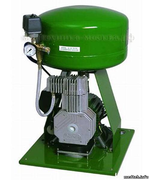

Добрый вечер, коллеги.
Проблема в следующем: компрессор набирает давление 7 атм. и отключается нормально, но при следующей подкачке в районе 6 атм ему что-то мешает набрать обороты, в результате выбивают автоматы. Сбрасываю давление до 1 атм - нормально включается и набирает давление.
Прошу дать совет в чём причина.
bigДата: Среда, 14.Ноя.2012, 22:05 | Сообщение # 8
У вас сообщений: 1155
Компрессор какой, "старый" (два конденсатора, пусковое устройство на торце двигателя) или "новый" (один конденсатор, электромагнитный клапан сброса давления)?
МастерБакуДата: Среда, 14.Ноя.2012, 22:34 | Сообщение # 9
Неисправность:
- обратный клапан у входа в ресивер;
- клапан разгрузки линии компрессор-обратный клапан (он сбрасывает давление, чтобы поршень провернулся первый оборот);
- потеря ёмкости конденсатора.
bystronikДата: Среда, 14.Ноя.2012, 22:44 | Сообщение # 10
У вас сообщений: 119
Красный Луч
Да вот он родимый:
bigДата: Среда, 14.Ноя.2012, 22:58 | Сообщение # 11
bystronik, "старый" или "новый"?

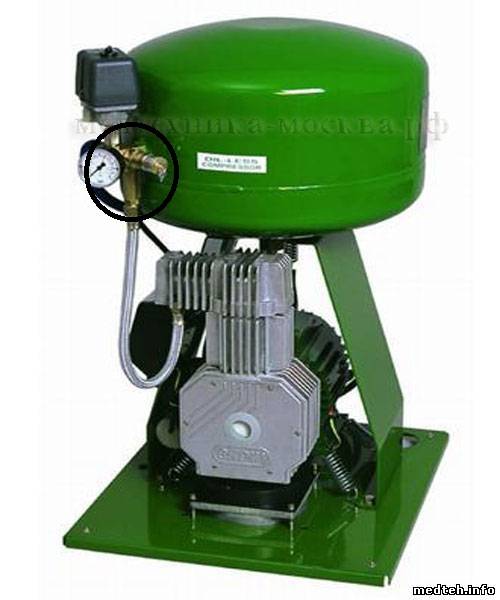

МастерБакуДата: Среда, 14.Ноя.2012, 23:16 | Сообщение # 12
Перебери то, что обведено, конденсатор осмотри. Вздутость, потёки, трещины.
Напряжение в сети, надеюсь, проверял?
Сообщение отредактировал мастерБаку - Среда, 14.Ноя.2012, 23:17
