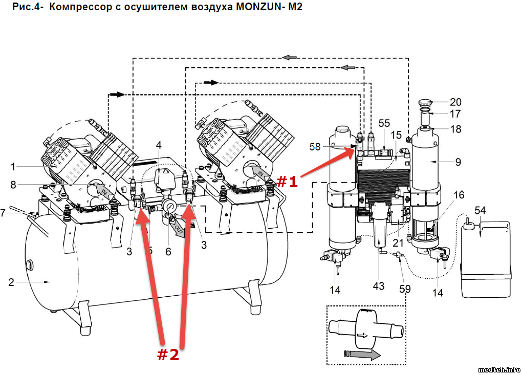

почитайте эту ветку, останутся вопросы - спрашивайте:
обсуждение Компрессор Эком DK50 2X2V/110 с осушителем
и обратите внимание на
обратный клапан #1
и
обратные клапана #2

обратный клапан и сброс в схеме сохранили ?

клапана #2 присутствуют (могу я их разобрать, почистить? ни разу не сталкивался. чисто механика-пружинка?), их канашно сохранил, а вот #1 отсутствуют
в итоге опять один блок отключился...
на данный момент могу только клапана обратные #2 проверить, да э/м клапана на выхлопе осушителей.
Есть. ищите внимательнее.
Вы же сами писали, что до 2013 г. они не ставились, а компрессор 2011 г.в.
верно, не обратил внимания на год.... Значит ставить! И разгрузочный тоже (если будете переделывать на вариант без осушителя).

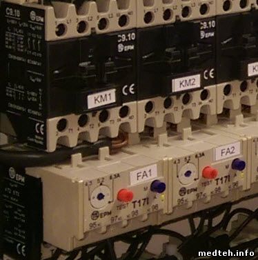

Защитный выключатель . который стоит после пускателя . например стоит 2.9А-4.3А ( на TOWER ) . даже скрученный до предела даёт 4.4А , т.е. сбросит раньше чем что случится. но в целом я с вами конечно согласен . крутить заводские установки нельзя . но подкручивать можно . тем более со временем они изменяются .
andrukaДата: Пятница, 15.Янв.2016, 20:10 | Сообщение # 261
У вас сообщений: 276
...этот пример в данном случае совершенно неуместен, т.к. такие защитные выключатели ставят только на компрессора серии TOWER. В остальных нечего "крутить".
В TOWER стоят тепловые реле максимального тока T17I фирмы EPM (расцепитель перегрузки двигателя)
Номинальный ток двигателя устанавливается с помощью регулировочного диска на (4,3-5,2-6,3 А) под конкретный тип двигателя. И больше никогда не трогают.
МастерБакуДата: Пятница, 15.Янв.2016, 20:15 | Сообщение # 262

andrukaДата: Пятница, 15.Янв.2016, 20:24 | Сообщение # 263
ну может модель поменяли, они часто поставщиков меняют...
МастерБакуДата: Пятница, 15.Янв.2016, 21:10 | Сообщение # 264

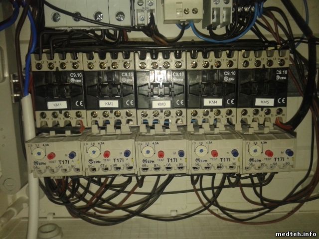

тот что под рукой - старый , нашёл в подвале клиники , частично востановил , пришлось убрать колонны и соответственно изменить схему.
завтра сфоткаю .

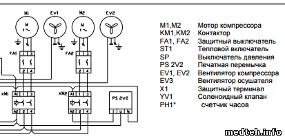

а что такое FA1 и FA2 ?
andrukaДата: Пятница, 15.Янв.2016, 21:14 | Сообщение # 265
это и есть реле максимального тока
МастерБакуДата: Пятница, 15.Янв.2016, 21:18 | Сообщение # 266
так оно же с крутилкой , а вы написали
andrukaДата: Пятница, 15.Янв.2016, 21:28 | Сообщение # 267
оно же с крутилкой
оно с "крутилкой" в TOWER
в остальных без крутилки )
Вернее это просто автоматический выключатель на 8А. А в TOWER специальный расцепитель перегрузки двигателя.
nea , сам подкручивал blush

Вы так и не объяснили, про эту "крутилку", где вы её нашли? Фото будет?

если ремонтировать осушитель нет желания (в т. ч. по экономическим) - исключить осушитель и обязательно установить разгрузочный клапан.

а почему сбрасывает только один компрессор ? они ведь параллельно работают ? как определить состояние абсорбента в колонне не вскрывая её ?
и обратный тоже , это понятно.
Второй электрически включается с задержкой и если есть неисправность в камере осушителя (высокое сопротивление потоку) либо не стоит (не исправен) обратный клапан в линии от второй головы, давление от первой головы препятствует запуску и второй двигатель вырубает автомат по току.
не пробовали измерять давление подпора ?
забит пылью от абсорбента - было такое ?
уже реальная причина .
