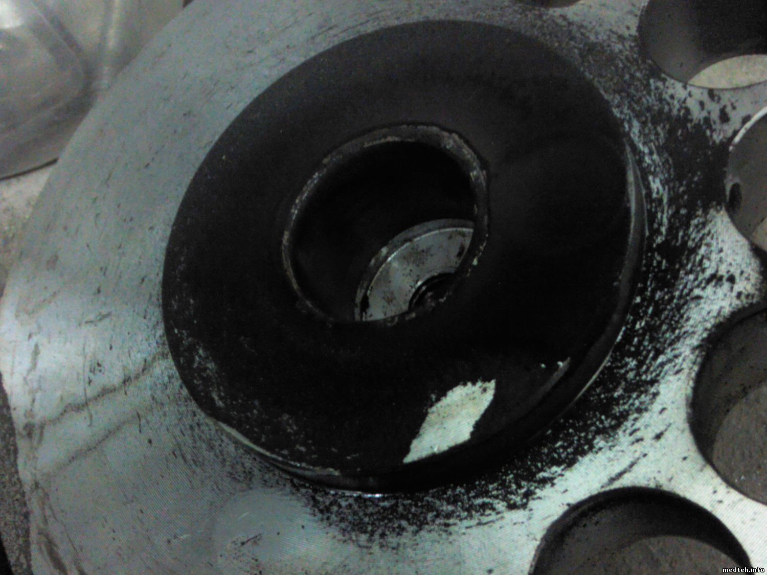

Сейчас разобрал головку блока цилиндра и увидел что под верхней мембраной несколько тонких обломков, но мембрана не погнутая, а вот мембрана расположенная на поршне с вмятинками, слегка не плоская и не плотно прилегает к поршню, я открутил винт, немного распрямил её и перевернул вверх ногами чтобы она плотнее прилегала к поршню, дальше собрал всю конструкцию и компрессор начал набирать давление, посмотрю как компрессор будет работать.
Но смущают некоторые моменты, винт крепящий мембрану к поршню я просто туго завернул, но не сажал на герметик ибо его у меня нет, дальше при осмотре подшипника мне показалось что он слегка несоосен шатуну, но это мне могло и показаться, а так же сколот краешек верхнего окольцовья поршня, видимо именно эти осколки и попали под мембрану. На сколько критичны все эти моменты если сейчас компрессор будет более менее работать, понимаю что непредсказуемо, но всё же хотелось бы понять критичность отсутствия герметика под винтом.
Мембрана с заминами на этой схеме на рисунке А13 под номером 24
ftp://ftp.galit.te.ua/SERVICE/info/Ekom/Service_manual/SM-DK50-RU8.pdf
14:18 И вот ещё по поводу обломков цилиндриков на дне, как вы думаете это всё же обломки роликового подшипника? со стороны крышки картера он выглядит идеально целым. Если всё дело в нём, то я бы мог его попытаться сменить так как под боком контора торгующая подшипниками NSK и они подберут подшипник, но вот смущает отсутствие приспособы для извлечения подшипника, как думаете без неё возможно его извлечь или легко убить кривошип?
И до сих пор не пойму откуда в обломках на дне картера эти маленькие резиновые обрывки кольцевидной формы, что это такое?
МастерБакуДата: Четверг, 25.Май.2017, 14:48 | Сообщение # 367
это всё что было в роликовом подшипнике . винт очень скоро вывернется , компрессор не даст давление

Уважаемый zango, постараюсь ответить Вам на вашу просьбу.
На форуме пишу впервые, поэтому не могу, пока, пользоваться полезными функциями такими, например, как цитирование.
Многие коллеги, посмотрев выложенную Вами фотографию, совершенно справедливо сделали вывод о том, что развалился роликовый (в простонародье его часто называют игольчатым) подшипник. Этот подшипник расположен между шатуном и пальцем, посредством которого соединяются шатун и поршень (в документации по ссылке из сообщения №84 данный узел показан на стр. 7 - Поршень в сборе с шатуном). Увидеть этот подшипник без разборки указанного узла практически невозможно, потому что он устанавливается в верхнее отверстие шатуна, которое прикрыто юбкой поршня. Диагностируется данная неисправность довольно просто:
- снимаем головку цилиндра;
- снимаем цилиндр;
- смотрим насколько сильно болтается поршень относительно шатуна (в случае с новым узлом, люфта практически не ощущается, обеспечивается только перемещение поршня относительно шатуна вдоль пальца с ощутимым усилием).
Сняв крышку картера Вы увидите шариковый подшипник (стр. 6, поз. 8 по Вашей ссылке из сообщения №84), который обеспечивает соединение шатуна (этой позиции в указанном документе нет, есть только узел "Поршень с шатуном" стр. 7) и кривошипа (стр. 6, поз. 5, 5*, 6, 6*). Этот подшипник, судя по предоставленной Вами фотографии отношения к проблеме не имеет. И да, приобрести его можно минуя производителя компрессора.
Что касается развалившегося роликового подшипника (по моему мнению неметаллические ошмётки - это остатки корпуса подшипника), то заказывать его придётся у производителя компрессора (если это возможно).
Чтобы его заменить, придётся:
- снять узел "Поршень с шатуном" (это не сложно);
- снять компрессионные кольца, чтобы не повредить при дальнейшей работе (это тоже не сложно);
- снять разрезные кольца, ограничивающие перемещение пальца относительно поршня (это тоже не очень сложно)
- выпрессовать палец (палец в поршень запрессовывается с натягом, поэтому нужна какая-нибудь оснастка, выколачивать молотком я не стал бы). И поэтому, я всегда менял узел "Поршень с шатуном" целиком.
Эксплуатировать компрессор с разрушенным подшипником весьма рискованно, отверстие в шатуне, где стоял подшипник, будет разбиваться, ну а последствия, вплоть до обрыва шатуна и изгиба шейки кривошипа.
Стоит узел дорого, но выбрасывать компрессор тоже - расточительство.
В крайнем случае, продайте его на запасные части (электродвигатель, вентилятор охлаждения, ресивер, реле давления, ну и так далее).

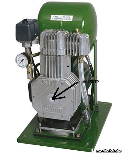

Подскажите пожалуйста есть ли фильтр входного воздуха в данном компрессоре? Если есть то где?

Со стороны ЦПГ есть серенькое колечко, под ним из белого материала 2-3 фильтра. В ЗИПе есть комплект.

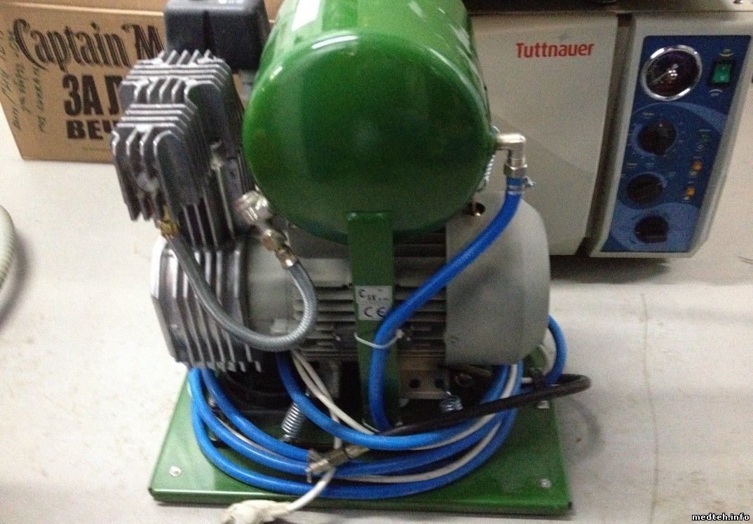

Ставил такой как-то раз, самое то, даже в шкаф шумопоглощяющий поместился, правда стоя. По цене в разы дешевле, чем стандартное изделие - ресивер для компрессора, а по сути тоже самое. Единственное сразу заглушки нужно взять, там обычно лишние отверстия есть.

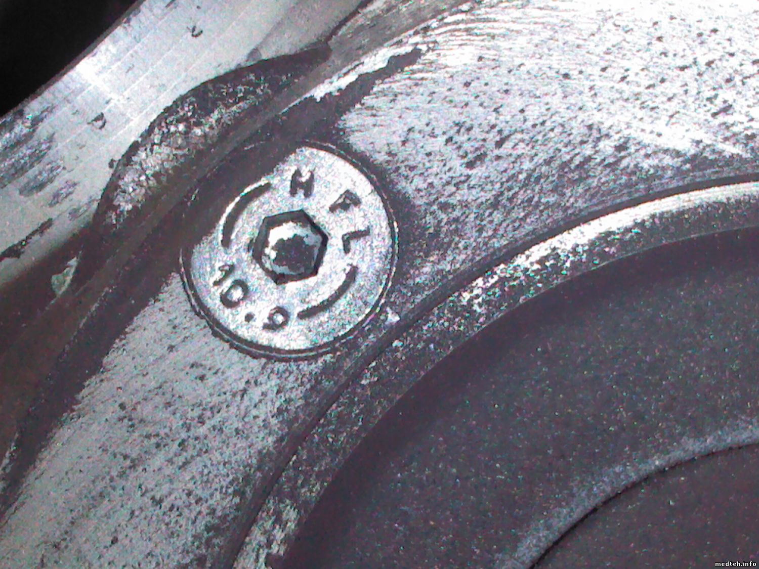

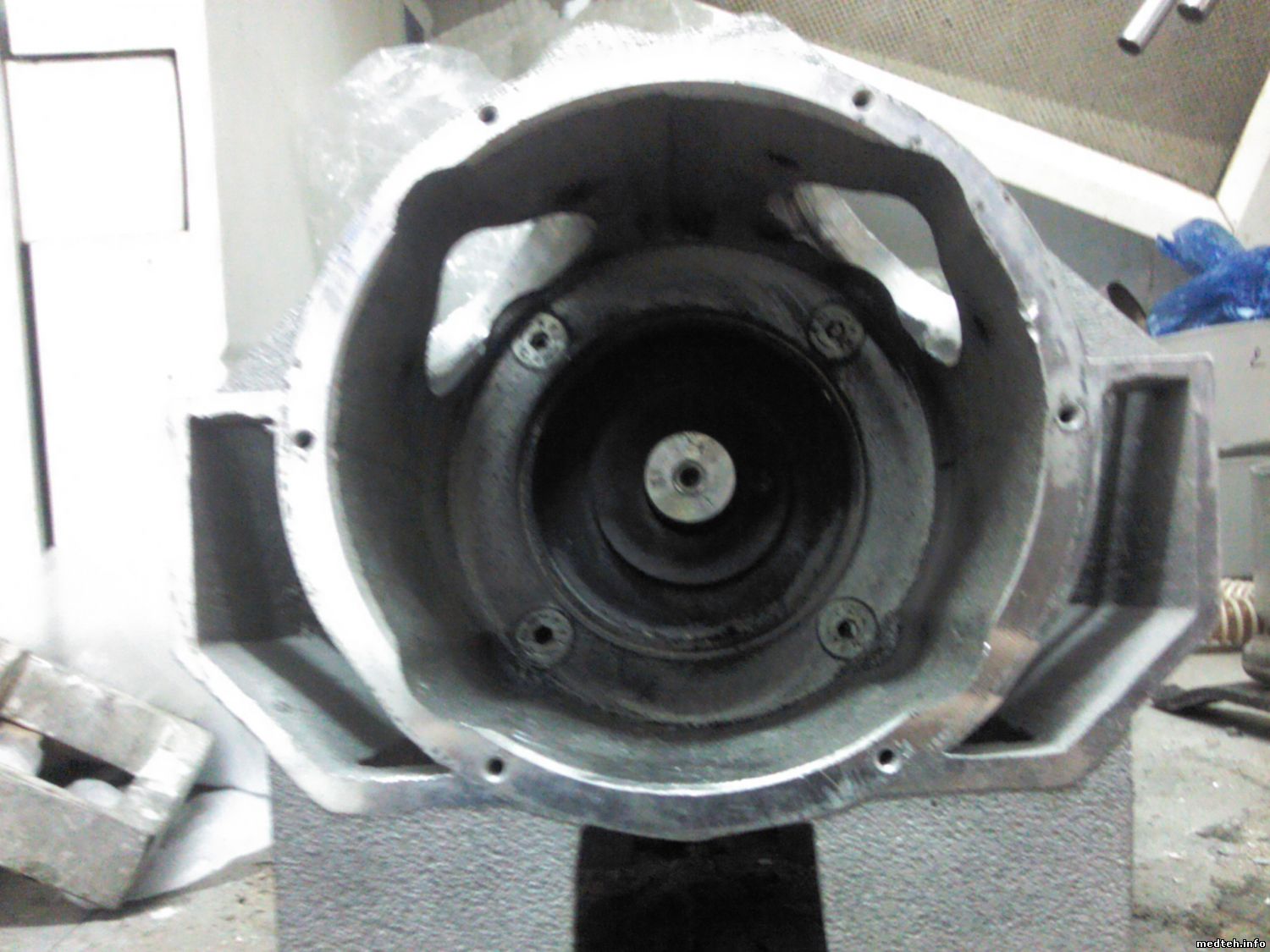

Имеется компрессор Ekom DK50 4x2VT. На одном из компрессорных агрегатах посадочные места под подшипники в двигателе стали овальными (выдавило чугун). Скорее всего, на других агрегатах происходит похожая история. Компрессор отработал всего лишь 1300 моточасов.
Какой способ ремонта посоветуете: наварить чугун и проточить или проточить и вставить промежуточную втулку?
МастерБакуДата: Пятница, 11.Авг.2017, 18:52 | Сообщение # 387
1- спросить у экома с фотографиями
2- выкинуть
3-
кстати - там не чугун . biggrin

Имеется компрессор Эком DK50 4x2VT. На одном из компрессорных агрегатах посадочные места под подшипники в двигателе стали овальными (выдавило чугун). Скорее всего на других агрегатах происходит похожая история. Компрессор отработал всего лишь 1300 моточасов.
День добрый.
Недавно восстанавливал посадки в крышках двигателя, правда, на очень пожилом Ekom-е.
Наваривали чугун электродом для чугуна и растачивали в размер. Но есть одно "но" ... При сварке может лопнуть крышка, т.к структура металла меняется, поэтому сначала отпускали в печке, а после обработки снова закаливали. Ну и важно в станке нормально отцентровать крышку при расточке.
Короче, в толковый цех металлообработки лучше отдать. Мне как-то первый раз одни в гараже сделали потом ротор за якорь цеплял))) Что касается втулить, можно, но стенка тонкая, то же от токаря зависит.

Картер 2V от двигателя кто нибудь отделял - четыре винта не на локалайте ? Из шестигранного ключа уже практически штопор получился .
LeninДата: Вторник, 26.Сен.2017, 08:17 | Сообщение # 395
У вас сообщений: 213
Томск
На локтайте сидит. Грел и крутил шестигранником с ударом молотка. А ещё есть ударная отвертка с меняющимися насадками. При ударе сдвигается на несколько градусов.
МастерБакуДата: Вторник, 26.Сен.2017, 09:51 | Сообщение # 396
bektyish, а зачем его отделять ?
bektyishДата: Вторник, 26.Сен.2017, 16:10 | Сообщение # 397
грязь от переднего подшипника двигателя , люфт в подшипнике или возможно в крышке - без разборки не определить
МастерБакуДата: Вторник, 26.Сен.2017, 20:21 | Сообщение # 398
Цитата Lenin ()
Грел
чем ?
LeninДата: Среда, 27.Сен.2017, 06:03 | Сообщение # 399
Томск
чем?
Паяльной станцией. Одному сложно, вдвоём надо - один крутит другой стучит молотком.
Да и ещё, потом тоже сади на лактайт, было дело забыл и они открутились и заклинили.
Хорошо без последствий, снова собрали по уму и всё работает.
