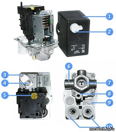

PravshaДата: Суббота, 10.Дек.2016, 16:21 | Сообщение # 337
Стоматологическая техника
Здравствуйте. Постараюсь поподробнее описать проблему.
Компрессор Ecom 1995г.в., однопоршневой, бак 25л, центробежный размыкатель, 2 конденсатора 45 и 160мкФ, реле давления Condor MDR3 c настройкой теплового реле.
Изначальная проблема: через некоторое время работы после запуска выключалось реле давления. Заменил древние конденсаторы. 4 дня компрессор работал нормально, затем дельта включения/отключения переместилась, включение 0,5bar-откл 2bar. Переставил прессостат с другого компрессора (MDR2), ничего не изменилось (0,5bar- 2bar). После 15-20 включений/выключений ухудшилось, вкл 0 bar-откл 1bar. Сбрасываем давление, компрессор молчит 2-3 мин, затем включается сам, тарахтит 25с, откл. на 1bar. Движок теплый (не горячий), компр. работает тихо, ровно без лязгов-грохота.
МастерБакуДата: Суббота, 10.Дек.2016, 17:41 | Сообщение # 338
наверно по току отключалось ?
очевидно что у вас не размыкается центробежный размыкатель (отремонтируйте его или замените на магнитный пускатель). и мотор скоро сгорит .
измерьте ток клещами.
Сообщение отредактировал МастерБаку - Суббота, 10.Дек.2016, 19:12
goscha-belДата: Суббота, 10.Дек.2016, 19:09 | Сообщение # 339
А была ли в этом необходимость? Выключение компрессора, (сопровождается звуком "пуф") и остановка двигателя, (без упомянутого звука) это не одно и тоже!!! Похоже МастерБаку прав

Если не забанили на гугле и яндексе - попробуйте отрегулировать реле давления. Проверьте манометр. 1995 год - это 21 год!!! пора его уже в гараж, колёсья накачивать.
МастерБакуДата: Суббота, 10.Дек.2016, 23:15 | Сообщение # 343
Гайковерт,
3,Регулировка интервала между давлением выключения и включения
4,Регулировка давления выключения
5,Настройка теплового реле
тут явно отключение по току и моё предположение.

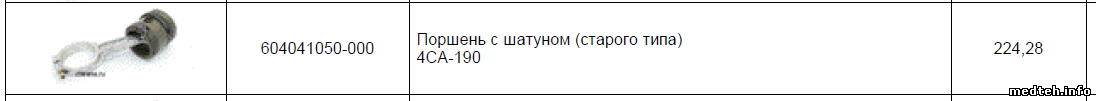

Прошу помощи советами. Есть такой компрессор старой модификации, прекрасно работал и в один момент вдруг перестал давать воздух, то есть мотор работает, но появился более громкий звук и на выходе шланга из компрессора в ресивер отсутствует давление воздуха, а есть какое то трепыхание, сам мотор работает нормально, но как я и писал появился более громкий звук.
Что это может быть и на сколько это устранимо?
Правильно ли я понимаю что это развалился шатун или может быть что то более простоеимер поршневое кольцо, как опонять?
И где возможно приобрести шатун и запчасти именно к данной модели старого компрессора?
Сам компрессор находится в Москве.
