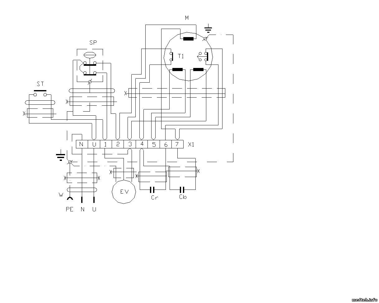

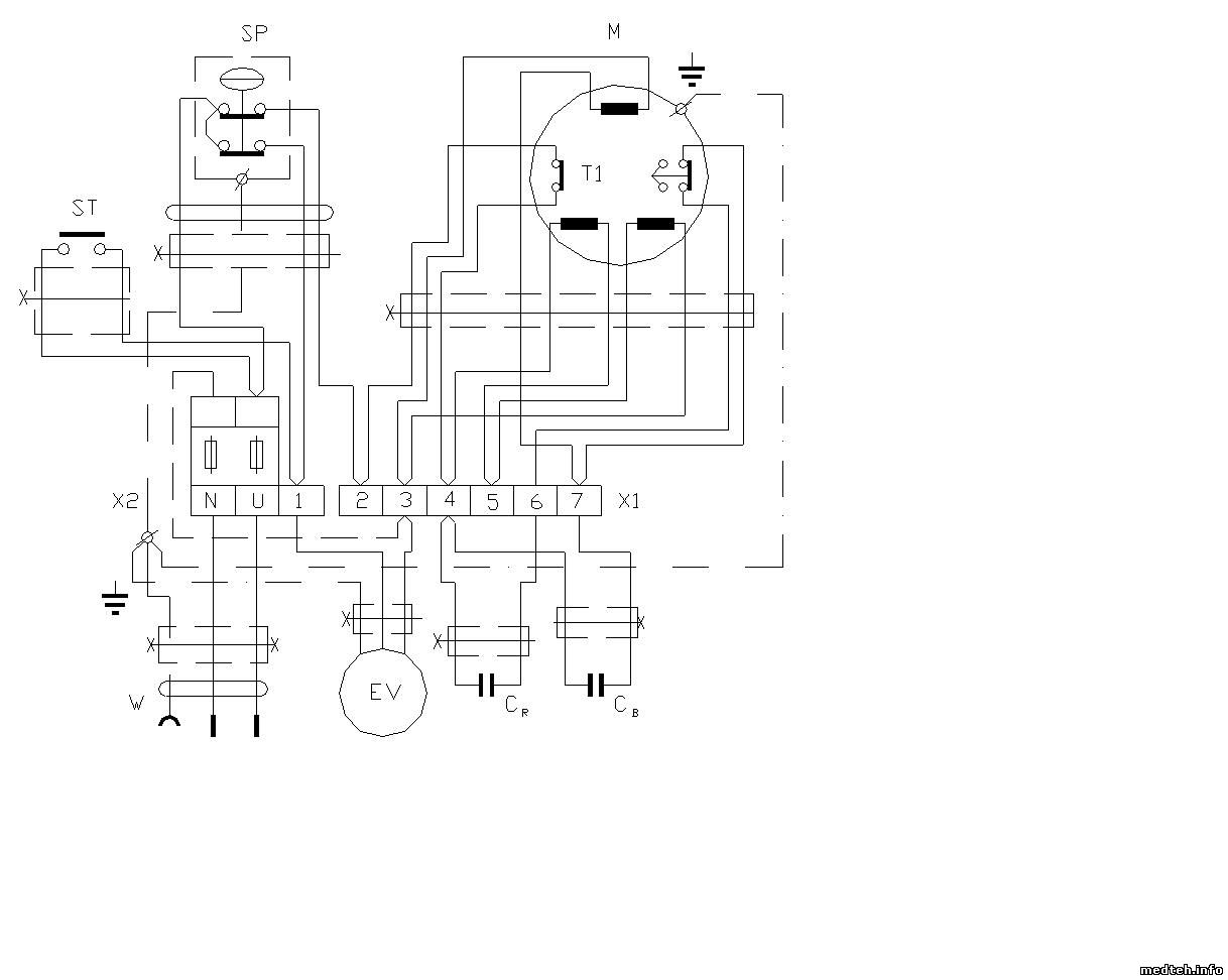

DK с центробежным выключателем
(всё что есть)
DK 50, DK 50 S , DK 50-10
М Двигатель 3BPCC90S- 4L, IM 2181
EV Вентилятор - Мезаскиал , тип 3140
SP Напорный выключатель MDR 2/11-1,4“ - SL - EA2
ST Тепловый выключатель, ТН 63
Cr Беговой конденсатор, 160М/220V
Cb Беговой конденсатор, 50М/450V
X1 Расп. колодка , тип 6336.30 , 6-ть польюс.
W Шнур, тип 863 078/3м
FU Предохранитель Т6,3А/35
DK 50 Z, DK 50 S , DK 50-10Z, DK 50- 10S
М Двигатель 3BPCC90S- 4L, IM 21814L, IM 2181
X2/N Расп. колодка, CM 1015
X2/U Расп. колодка, CM 1025

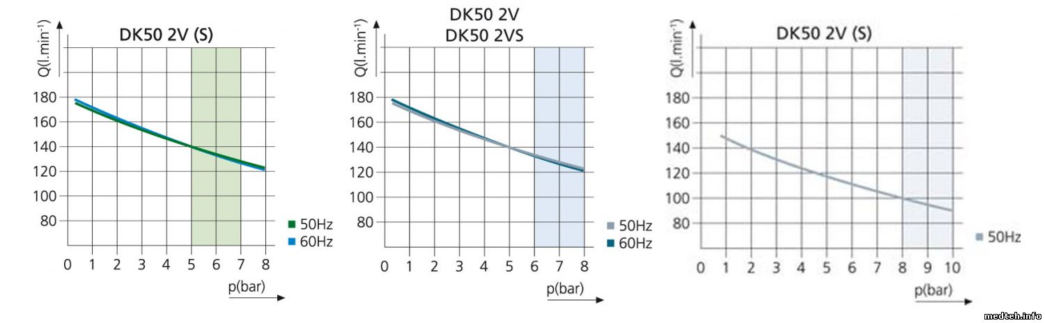

techniksДата: Вторник, 29.Дек.2015, 12:35 | Сообщение # 228
У вас сообщений: 255
Компрессор Ekom Dk50 2VS/M
Подскажите как правильно настроить давление на выходе
Yulana34Дата: Вторник, 29.Дек.2015, 12:55 | Сообщение # 229
В зависимости от установки 4-6кг или 5-7кг или по мах 6-8кг.
techniksДата: Вторник, 29.Дек.2015, 13:15 | Сообщение # 230
13:15
Давление не опускалось ниже 6 атмосфер.
13:16
Не для установки, а для фрезерной машины.
МастерБакуДата: Вторник, 29.Дек.2015, 13:42 | Сообщение # 231
эком дентальный в заводской установке работает от 5.5 до 7.5 .фрезы же требуют от 6атм. если знаете где крутить то можно выставить .
Сообщение отредактировал МастерБаку - Вторник, 29.Дек.2015, 14:00
andrukaДата: Вторник, 29.Дек.2015, 19:08 | Сообщение # 232
У вас сообщений: 276
Рабочее давление компрессора DK50 2VS/M 5 – 7 бар
При изменении в большую сторону производительность упадет, износ намного увеличится.
И учтите, что защитный клапан сброса рассчитан на 8 бар.
Т.е. реально вы сможете давление поднять до 5,5-7,5 бар. Т.к. мин. разница вкл.-откл. у этого пресостата 2 бар. Ну и 0,5 бар про запас.
Сообщение отредактировал andruka - Вторник, 29.Дек.2015, 19:12

Видимо я тебя удивлю,
кому мне верить ? вам или словакам ?( был у них недавно ) они говорили что головы те-же , у меня и видео есть .
а про производительность - оно и ежу понятно.
Сообщение отредактировал МастерБаку - Понедельник, 11.Янв.2016, 13:20
andrukaДата: Понедельник, 11.Янв.2016, 14:01 | Сообщение # 236
не прошу мне "верить", я привел выдержку из Словацкого мануала.

По схеме от andruka вызвонил обмотки, оказалось, одна из рабочих - сгорела. Отдал мотор на перемотку, все уже готово. Сделали. Заодно проверили емкости, оказалось, что пусковая не держит заряд, хотя емкость измерителем показывалась верно. Вопрос решен. Спасибо всем за участие.
