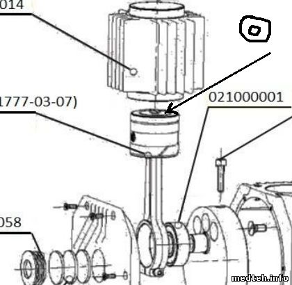

Один раз был интересный момент - компрессор стучал иногда. Разбирал несколько раз - не мог понять причину.
В итоге оказалось, что внутри, а точнее, на поршне вместо одного были поставлены 2-е пластинки (круглые диски).
Они закрывают и открывают воздух в цилиндре.
Думаю, поняли о чём я.
Как я рассуждаю, попали туда чисто механически. Были приклеены немного как одно целое.
Фото прикрепил:

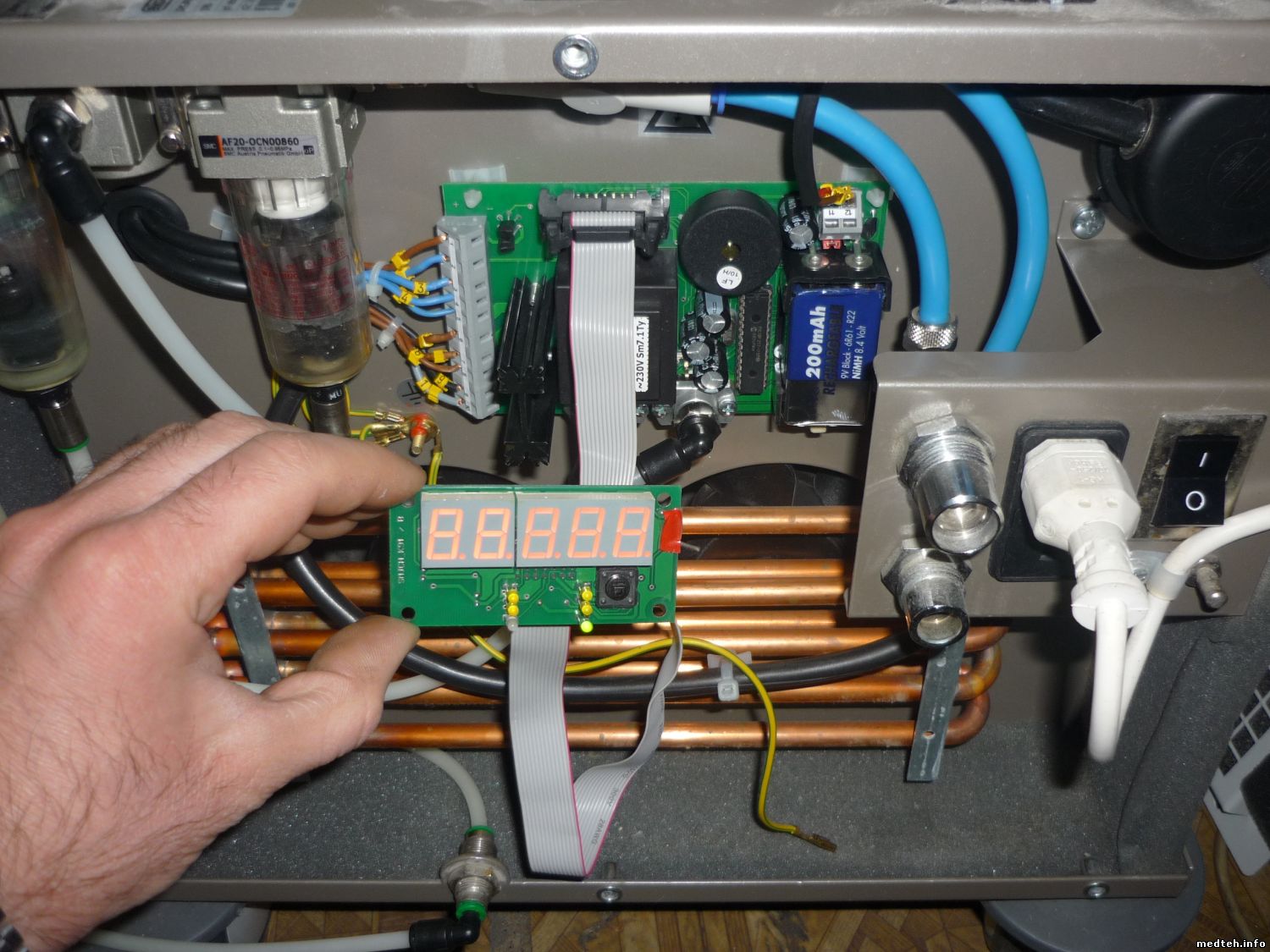

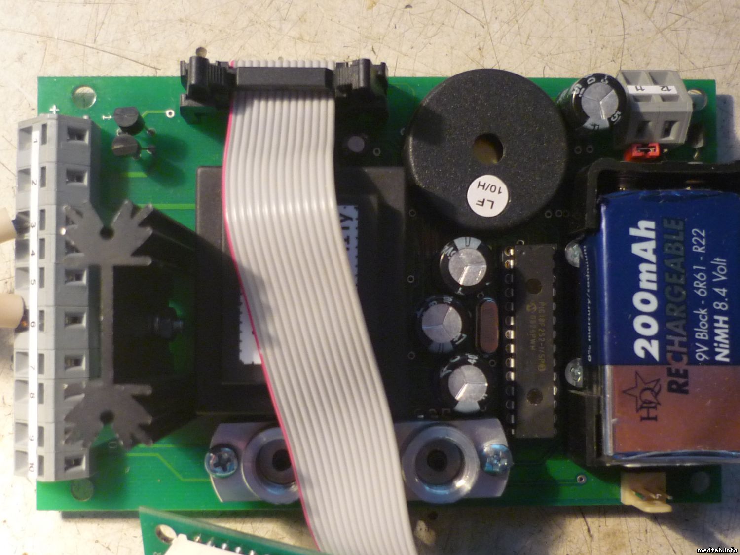

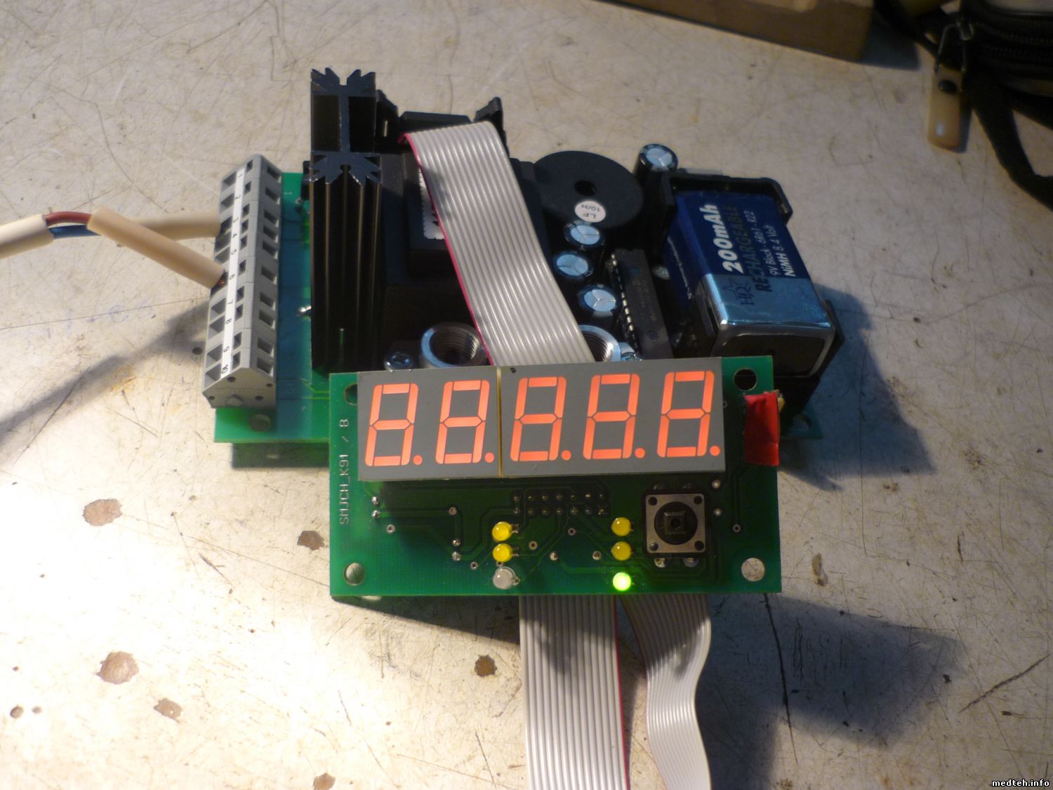

Не запускается компрессор Ekom DK50 DS, на табло горят "восьмерки". Может плата управления выделывается.
Компрессор качал воздух для наркозника Леон.

Всегда при проблеме сделайте фото. Какие восьмерки интересно.
bystronikДата: Пятница, 15.Май.2015, 15:06 | Сообщение # 172
У вас сообщений: 119
Красный Луч
Добрый день, друзья.
Фото неисправности прилагаю. По-моему, в плате вышел из строя контроллер.

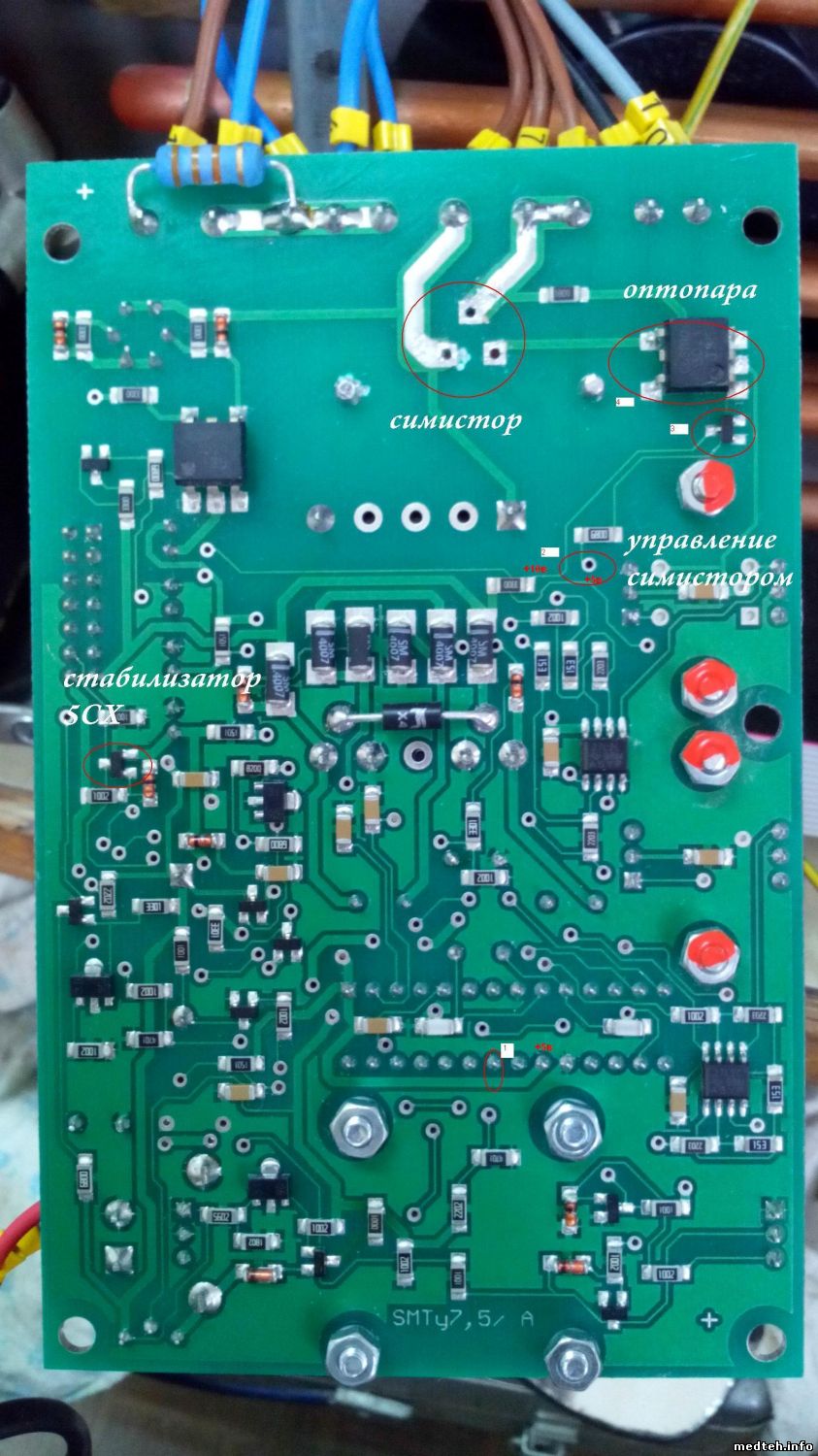

Цитата bystronik ()
...контроллер...походу целый там проблемы с его питанием в место 5 вольт приходит всего 2 и то куда что не понятно
По поводу "целостности" я бы не был столь категоричен. МК установлен в панельку, поэтому убедиться подсаживает он напряжение или нет очень просто. У меня был похожий случай, только после "восьмёрок" устанавливались "нули", но компрессор не запускался. Возможно фото платы Вам поможет.
Сообщение отредактировал Serov-OV - Воскресенье, 17.Май.2015, 14:30
МастерБакуДата: Воскресенье, 17.Май.2015, 18:58 | Сообщение # 178

bystronikДата: Воскресенье, 17.Май.2015, 19:47 | Сообщение # 180
Красный Луч
Ну вот благодарю вас Serov-OV теперь я понял где находится стабилизатор завтра с него и начну огромное спасибо за фото завтра вам отпишусь

Цитата Sibulba ()
При выходе из строя триака на дисплее будут "нули".
И не только. Сигнал включения на симистор поступает с МК, далее через транзистор и оптопару. На фото это видно. В моём случае виноват был микроконтроллер.
