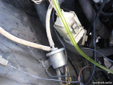

Нестандартное и очень оригинальное произведение неизвестного мастера обнаружил в стоматологической установке. Вероятно, много лет назад, когда ещё не было дешёвых китайских запчастей, был изготовлен этот пневмо-электровыключатель для платы микромотора. Браво !

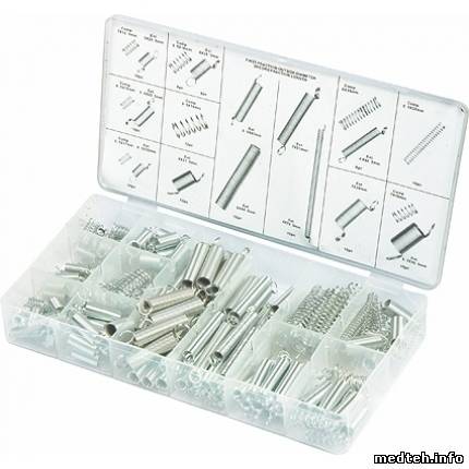

Недавно приобрел трос 5-ти метровый для прочистки канализации,а он сделан в виде длиннющей пружины.Пока не пробовал,но мне кажется вполне подойдет для изготовления пружин возврата рукава на установках с верхней подачей.
bigДата: Вторник, 22.Май.2012, 01:36 | Сообщение # 32
У вас сообщений: 1155
Quote (us-30)
Китайцы уже изготовили.
Эта коробка стоит примерно двести рублей. Поищи в хозмагах.

Quote (us-30)
Использую пружины от старых алюминевых(трубы) раскладушек.

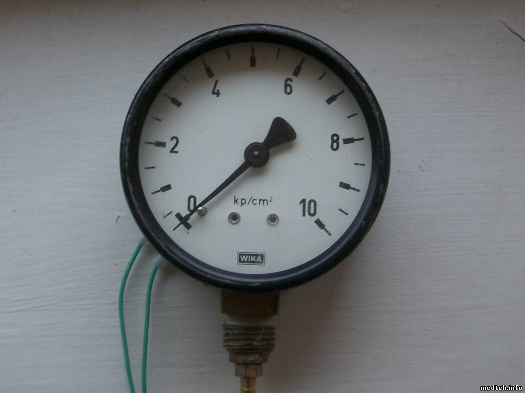

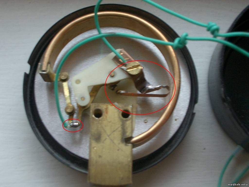

МастерБакуДата: Вторник, 09.Окт.2012, 10:51 | Сообщение # 38
для частичного ограничения проходящего воздуха,воды использую регуляторы от систем или клеймники соответствующего размера :

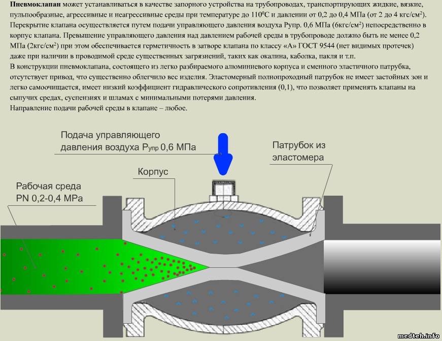

МастерБакуДата: Вторник, 09.Окт.2012, 11:13 | Сообщение # 39
посмотрите на картинку - ничего не напоминает? правильно - клапан сброса вакуума в аверонах, кстати часто летит и не разборный,на авторынке в разы дешевле .и как пневмоклапан можно применять.от чего он не помню-менял пару раз.
МастерБакуДата: Вторник, 09.Окт.2012, 11:17 | Сообщение # 40
отсекающий клапан на входе вакуумной системы делаю по принципу ясному из картинки.патрубок из велосипедной камеры.такие же стоят в фимете, оттуда и содрал.
