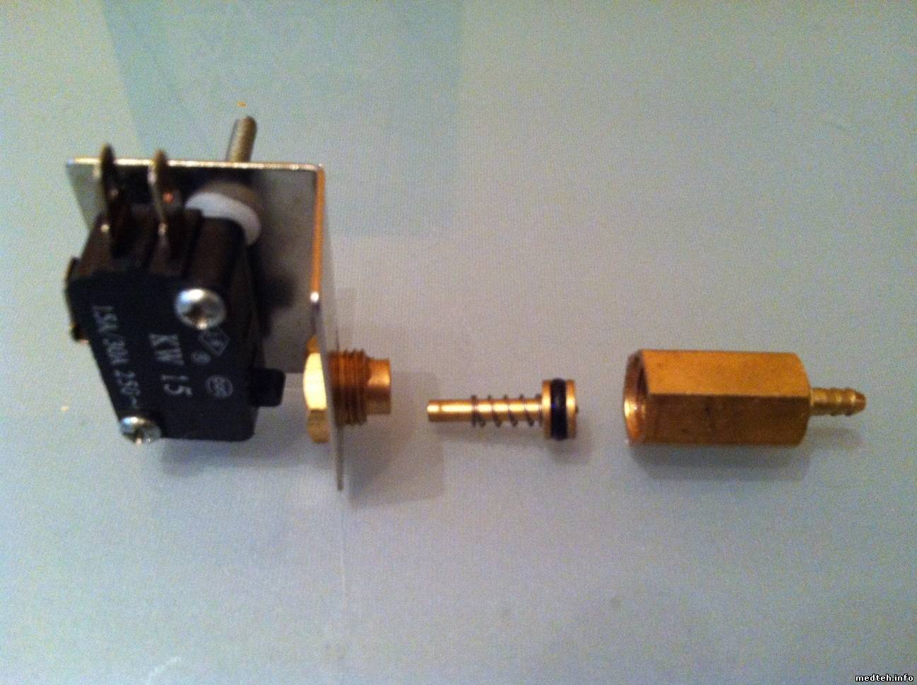

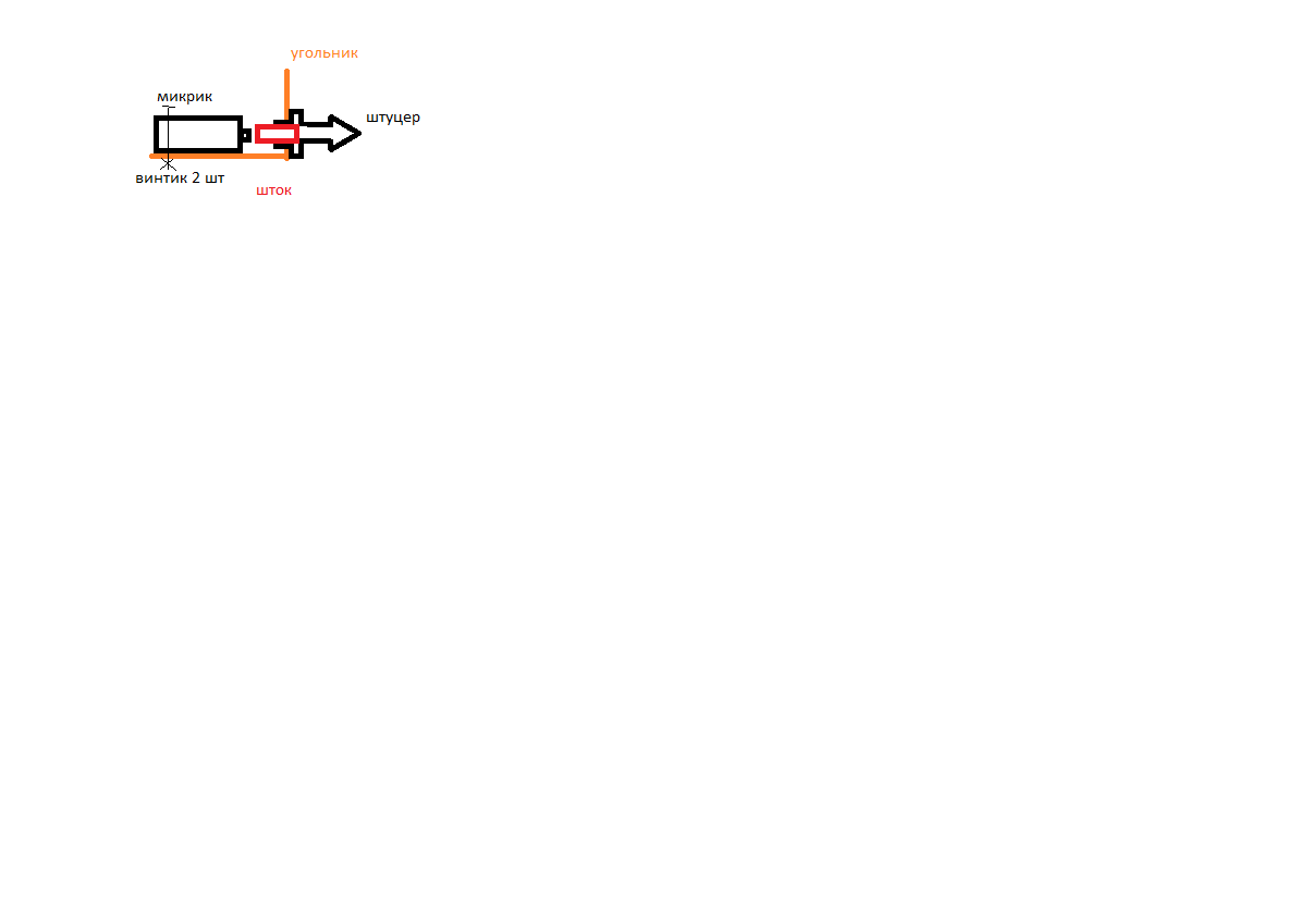

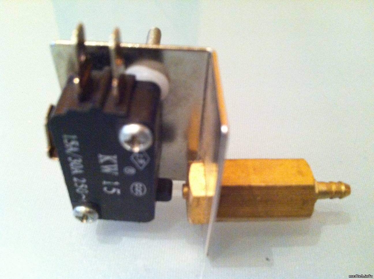

микрик + штуцер + кусочек ал. угольника + шток подходящего диаметра, свободно скользящий в хвосте штуцера, из любого твёрдого материала. схема прилагается. думаю без описания понятно. кто не понял - пусть покупает китайские.
превосходство очевидно. не нужно точить, ток коммутации до 5а , напряжение до 250в, мгновенное срабатывание и отключение, надёжность, для солидности и значимости можно засунуть в коробочку( неразборно ). biggrin
а воздух сифонить не будет?
МастерБакуДата: Пятница, 28.Дек.2012, 16:06 | Сообщение # 124
будет , и пусть, ведь инструмент не пневматический.расход намного меньше. надо чтобы шток скользил а не болтался.
Так просто ? А при каком давлении срабатывает ?
И зачем американцы и китайцы такой " огород ( см. фотки ) городят" ?
МастерБакуДата: Пятница, 28.Дек.2012, 16:44 | Сообщение # 130
при пяти, как вы любите - точно сработает !
Я свой делал для платы фиброоптики, так что, многовато будет.

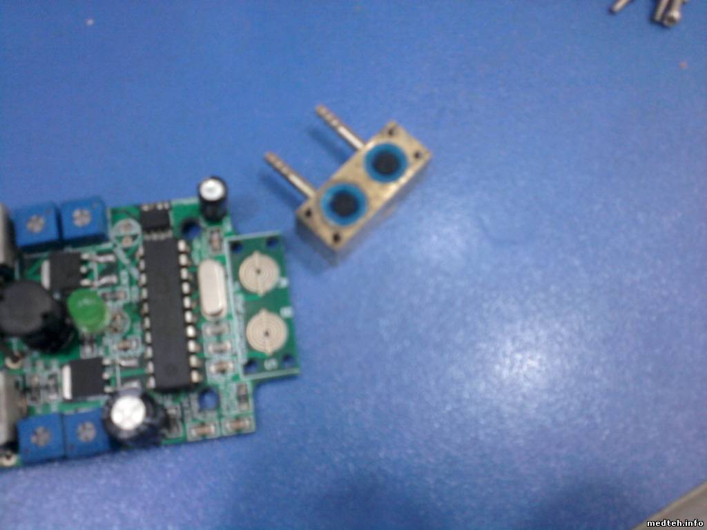

Откуда вы эти платы управления берете? я переглядел всю установку гнатуса так и не нашел ни одной платы. в чем их смысл?

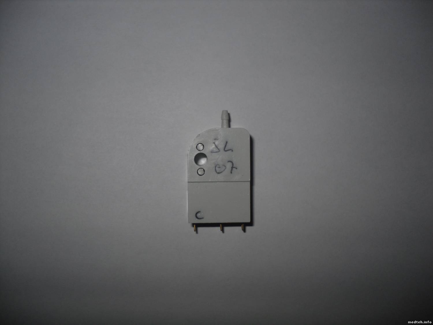

Люди добрые скажите пневмоконцевик (фото) каждые 7-8 месяцев начинает клинить (установка гнатус) и при нажатии на педаль воздух через него не проходит, залипает коцевичек и не дает проходить воздуху до турбинного наконечника. Лечил банально вд-40 на концевик. Может у вас какие надежные решения будут?

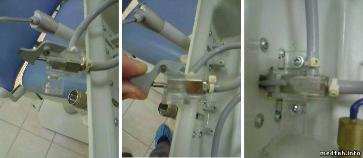

МастерБакуДата: Пятница, 11.Янв.2013, 22:40 | Сообщение # 153
Цитата (goscha-bel)
а когда он в столике и ещё масса трубок и проводов?
тем же способом и с тем же успехом вот такими , только пружинку снял.
Цитата (goscha-bel)
Так вот: с помощью этого разъёма и того же 20 куб. шприца с соответствующими переходниками очень удобно промывать каналы охлаждения (воздух и вода) турбинки
-хорошая идея -100% результат. good

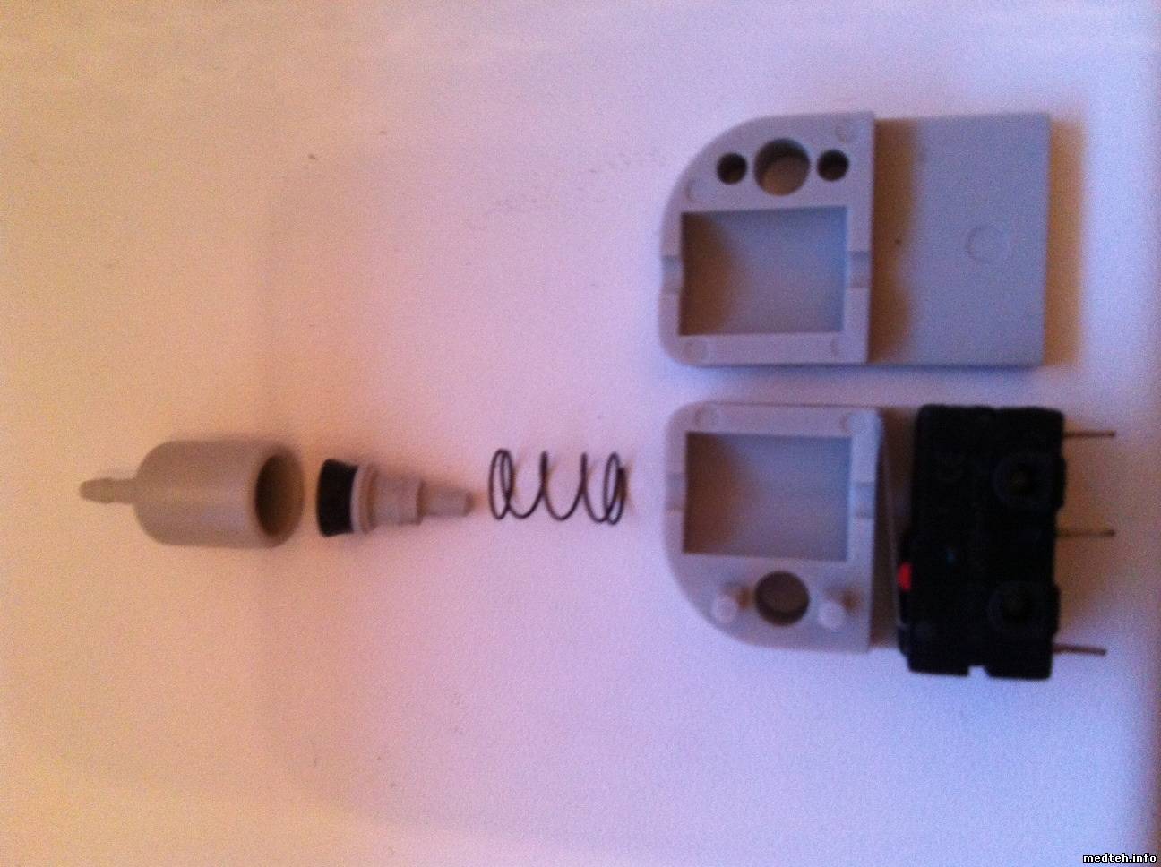

Чем заменить вот такой концевик на установке гнатус.
Стал постоянно залипать и не пропускать воздух когда взята турбина.
Сегодня промаслил его вазелином жидким - временно "ожил".
Этот концевик воздушный можно разобрать, но стоит ли туда лезть?
фото прилагаю.
bigДата: Вторник, 15.Янв.2013, 23:48 | Сообщение # 159
У вас сообщений: 1155
Я бы разобрал и смазал резинки силиконовой смазкой. Если лень, - можно отсоединить трубку на входе  и " вдуть " спрей-смазку для наконечников.
МастерБакуДата: Среда, 16.Янв.2013, 08:06 | Сообщение # 160
Разобрать,ничего страшного,там под штоком должна быть пружинка, нету - поставить,проверьте давление под наконечником.сменить колечки- их не тем смазали до вас,либо стоит маслянный компрессор.
