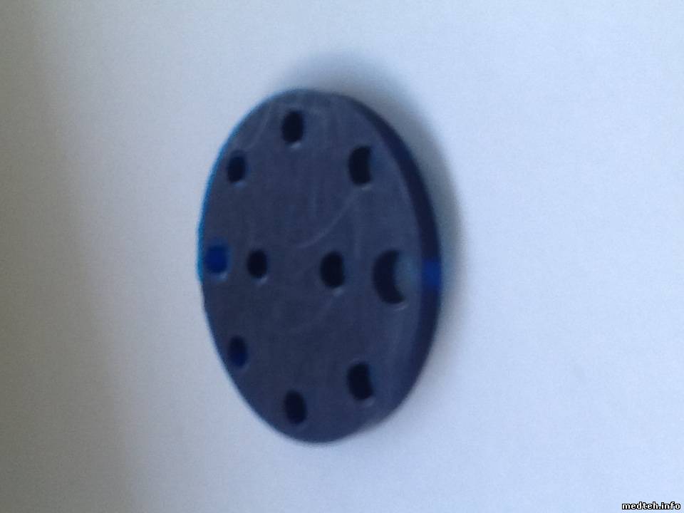

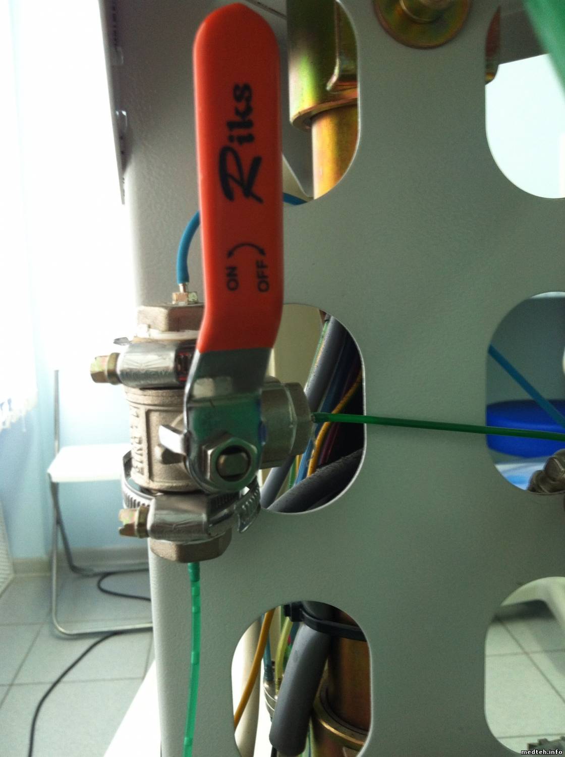

В установке FEDESA MIDWAY обнаружил "произведение неизвестного автора" - переключатель "вода на инструменты из бутылки или из сети":
[p.s.]Пузырьки воздуха в нижней зеленой трубке - иллюстрация к проблеме, которая обсуждалась с 201-го поста этой темы. На фото - новая прокладка.

bigДата: Вторник, 09.Июл.2013, 01:53 | Сообщение # 203
У вас сообщений: 1155
levscha, ближайший к тебе этот.
Артикул по каталогу FEDESA: 4101K02
МастерБакуДата: Вторник, 09.Июл.2013, 20:39 | Сообщение # 204
сантехник заходил biggrin

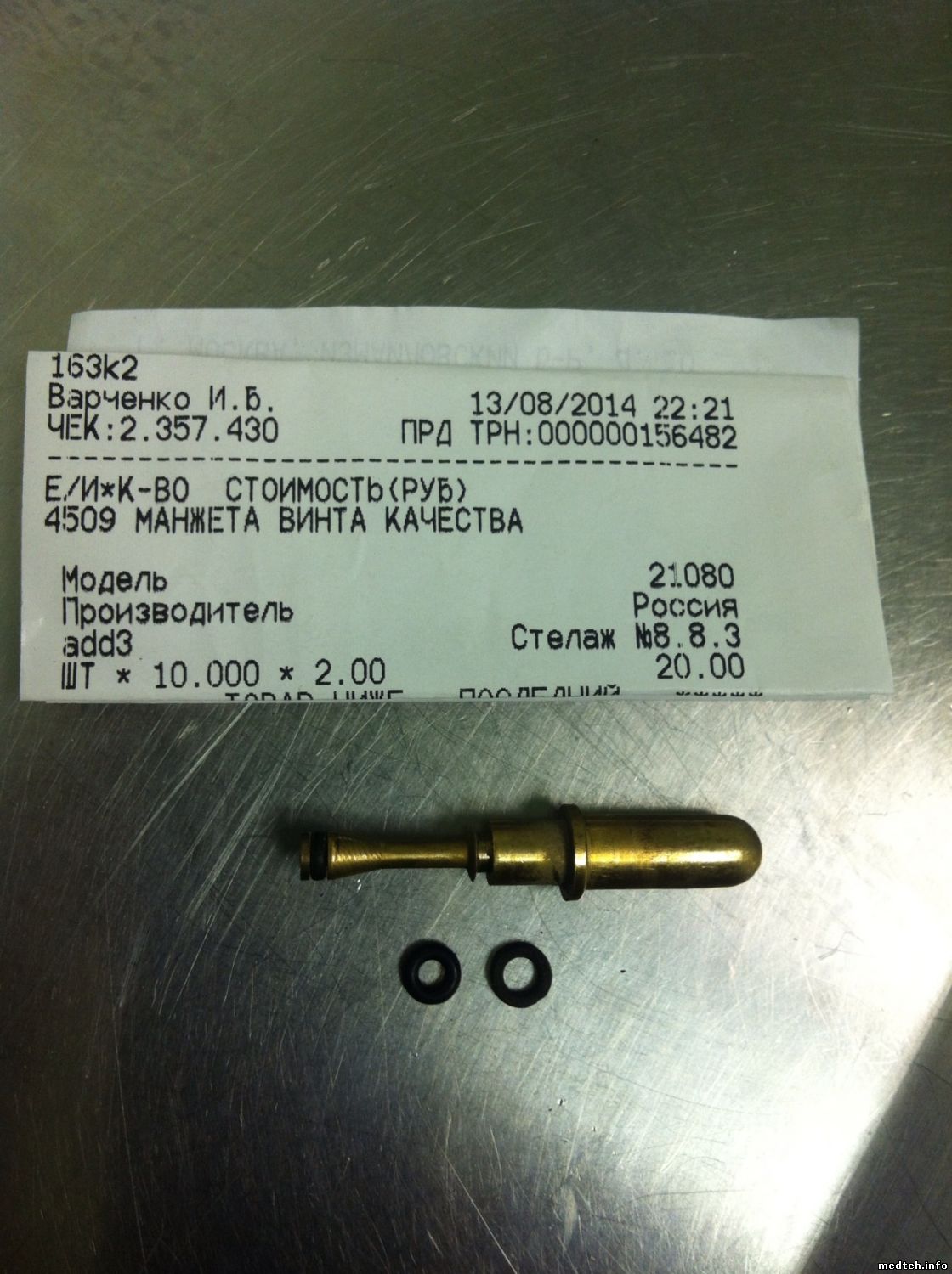

Как-то незаслуженно забыли полезную тему...
Через некоторое время китайская педаль начинает "шипеть".
В магазине автозапчастей нашел замену кольцу/сальнику: на фото.
OlfeiДата: Четверг, 21.Авг.2014, 17:00 | Сообщение # 207
Что за манжета винта качества? Можно поподробней, а то в разных магазинах наименования одного и того же разные.
bigДата: Четверг, 21.Авг.2014, 17:32 | Сообщение # 208
Согласен, карбюраторов много...
Речь об этих.

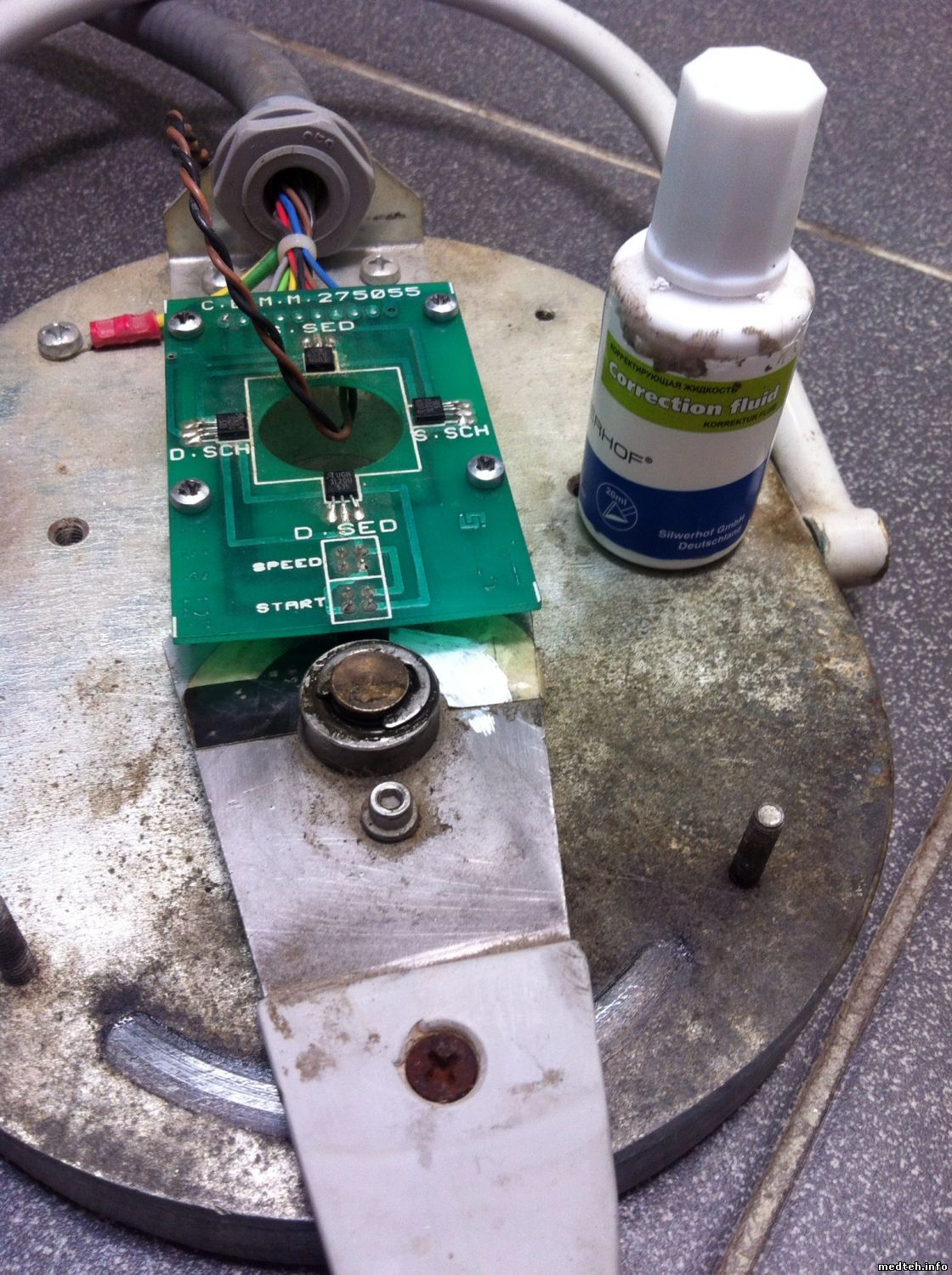

Для тех, кто имеет дело с установками от CEMM Bologna, с педалью, как на фото.
Неисправность "При любом положении рычага педали идет охлаждающий спрей" можно устранить при помощи жидкости-корректора.

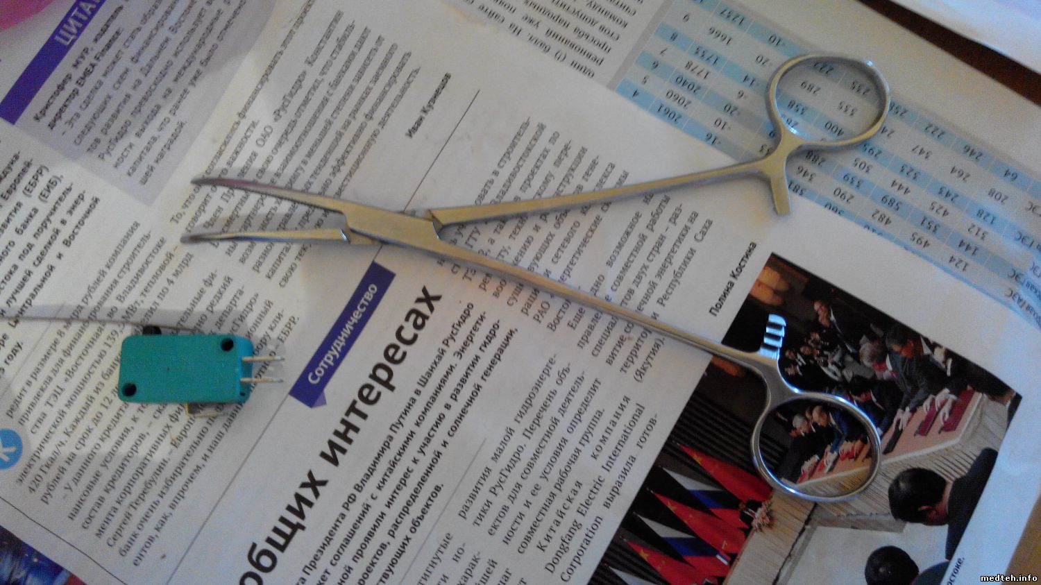

Точно сказано.вот у меня багажник полный барахлом ещё и 4 ящика под инструменты.и все равно не хватает. Вот один удобный инструмент для быстрого и временного перекрытия воздуха и воды. Штук 4 ногу с обой. Мне их тут один на форуме предложил. Как он и говорил нашёл в магазине для рыбалки
goscha-belДата: Вторник, 26.Авг.2014, 19:56 | Сообщение # 212
Обычный медицинский зажим, или карцанг. Но в рыболовных магазинах почти в 2 раза дешевле. Пользуюсь около 10 лет. Очень удобно пережимать трубки воды и воздуха, чтобы не снимать давление. good
