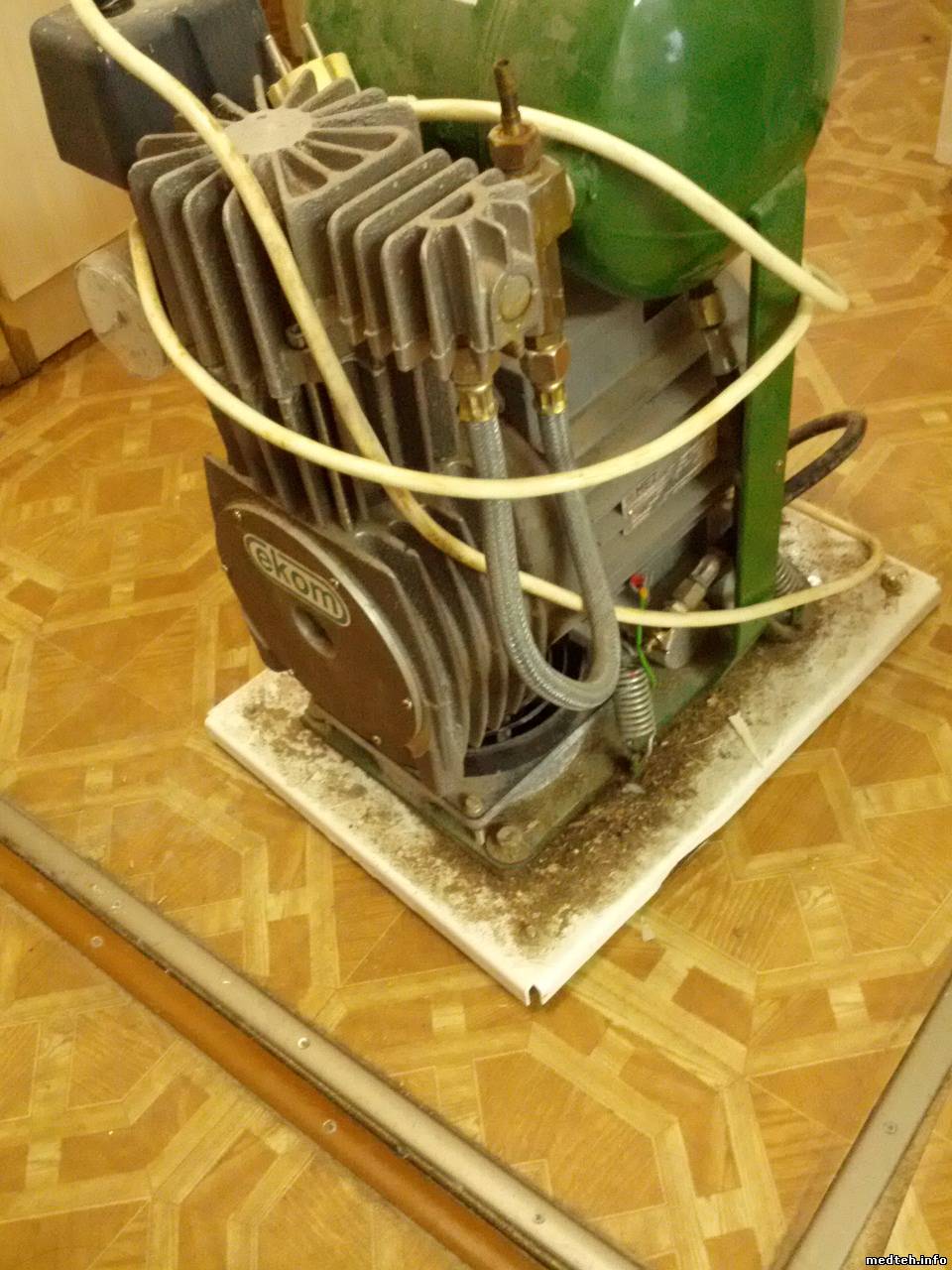

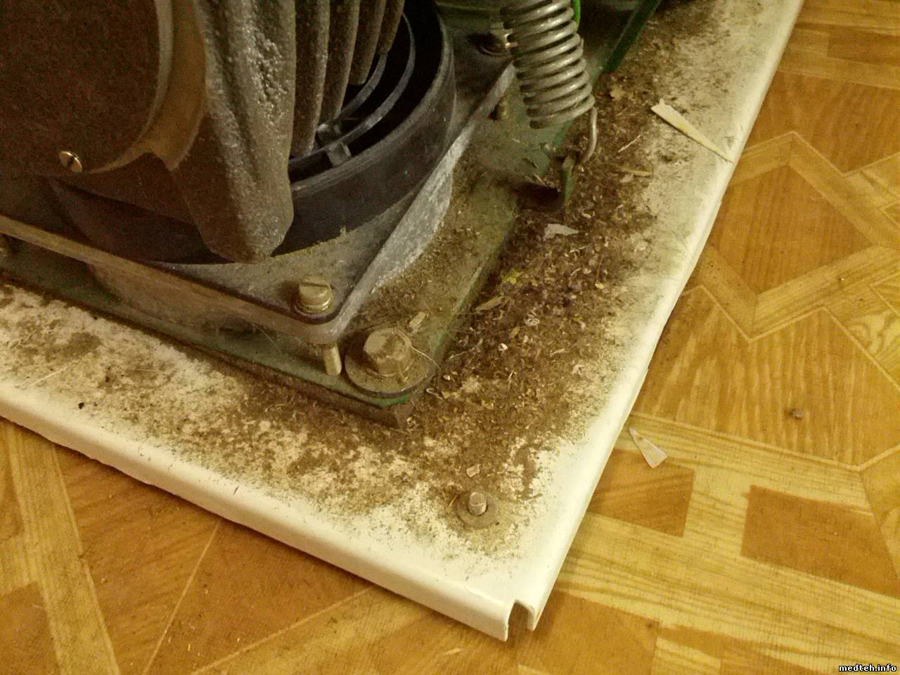

V_A_S_HДата: Понедельник, 11.Мар.2013, 22:12 | Сообщение # 165
У вас сообщений: 315
Инженер электромеханик
Оренбург
Вызов,СРОЧНО!!! Все пропало!!! Установка не лечит!Слюноотсос не сасает!
Приезжаю,нет воздуха.
Я-Где компрессор?
Врач-В подвале?
Я-Воду сливаете?
Врач- Какую воду? shok
Компрессор как в зиндане,пять лет без проверки и замены фильтра вдоха,полный ресивер воды и шланг слива забит ржой!Умер по причине развалившихся подшипников(оба разом)двигателя.На установке все забито отложениями,давление воздуха на инструмент меньше 2кг,не регулируется.Педаль течет так ,что специально на тряпку ставят.Жесть блин.
МастерБакуДата: Понедельник, 11.Мар.2013, 22:49 | Сообщение # 166
Цитата (V_A_S_H)
Жесть блин.
это не жесть , - это жадность, и компрессор он купил с ресивером 5л от жадности . эком жалко . хотя этот самый дурацкий из них. плюнь на компрессор и хозяина - всё равно ничего путного не получится. nea drinks

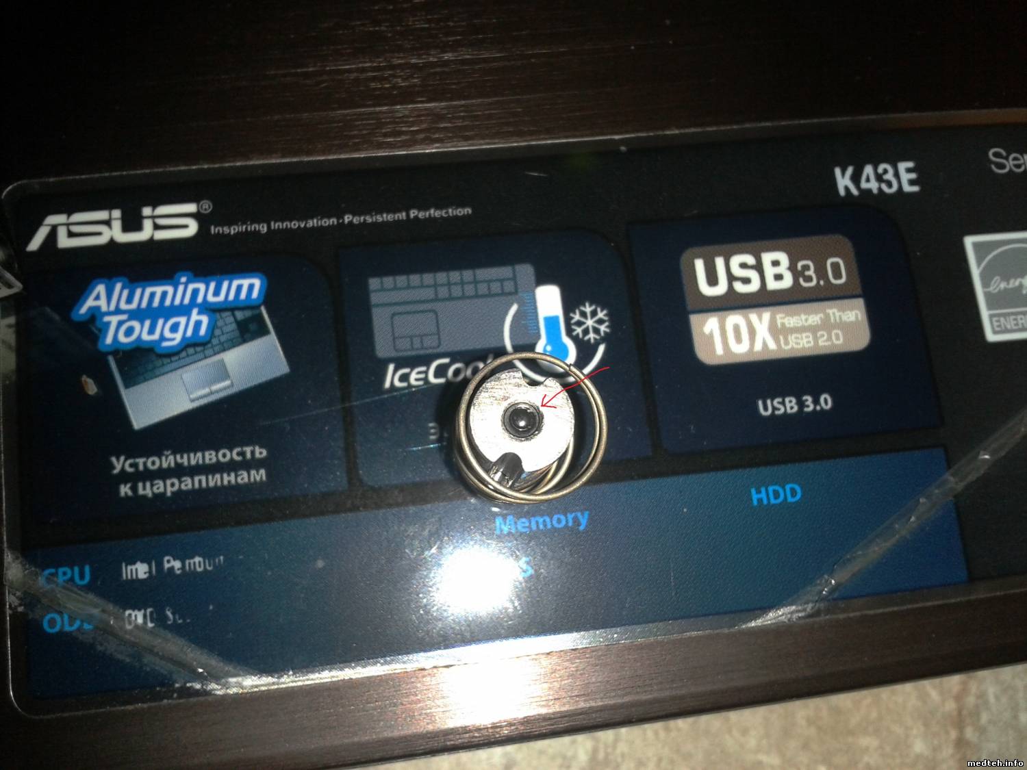

Восстанавливал ли кто эти резинки на воздушном клапане (Kavo)?
Думаю герметиком или резину тонкую искать.
levschaДата: Суббота, 20.Апр.2013, 21:53 | Сообщение # 175
че ее искать,зайди в любой хозмаг,там перчатки от и до

goscha-belДата: Суббота, 20.Апр.2013, 22:11 | Сообщение # 177
Я Пробовал переворачивать её, (просто ради эксперимента), но на наших ПРЭ - ничего, работала! bye2

МастерБакуДата: Суббота, 20.Апр.2013, 23:06 | Сообщение # 181
KaVo тут не причём ! diablo
не получится , она подпружинена.
правильный метод , только сложно вынуть не повредив.
ещё помогает зажигалка с форсункой , но не всегда.
МастерБакуДата: Суббота, 20.Апр.2013, 23:10 | Сообщение # 182
идеальный вариант - вынимаете, замеряете , вырубаете из похожей, всовываете на место. всё ! не надо кустарить с клеем,и трогать пружинку , разве немного растянуть , чтобы компенсировать изменение от времени .
Сообщение отредактировал МастерБаку - Суббота, 20.Апр.2013, 23:13
goscha-belДата: Суббота, 20.Апр.2013, 23:16 | Сообщение # 183
мягкую будет "резать"
Справедливое замечание! Во время срабатывания клапана получается весьма ощутимый удар. Но очень жёсткая резина плохо будет прилегать по месту.
Дмитрий_e30Дата: Суббота, 20.Апр.2013, 23:33 | Сообщение # 184
У вас сообщений: 76
Мед приборы и системы.
Николаев
Есть плотная резина, если аккуратно нарезать может получиться. Вот отрезать нужную толщину, ход клапана очень мал. Нужен експеремент blush
goscha-belДата: Суббота, 20.Апр.2013, 23:57 | Сообщение # 185
Прочитайте внимательно посты 181 и 182, речь идёт о ЗАМЕНЕ резинки, (или, как я предлагал, аккуратно вынуть и перевернуть
Дмитрий_e30Дата: Воскресенье, 21.Апр.2013, 00:04 | Сообщение # 186
У вас сообщений: 76
Николаев
Вот я и хочу полностью заменить, деформация очень большая так что перевернуть не получится.
levschaДата: Воскресенье, 21.Апр.2013, 01:52 | Сообщение # 187
Цитата (goscha-bel)
Наверное можно, укоротив и немного растянув пружинку.
скорее укоротив сердечник,мне попадался клапан там ход настолько мал,что с трудом подобрал резинку и хватило не на долго,пружина слегка торчит из сердечника,сам сердечник с малым запасом хода,да и укорачивать пружину в данном случае безсмысленно,все зависит от того насколька пружина торчит из сердечника и чем она больше торчит тем запас хода больше,долго экспериментировал,но сейчас пришла мысль,что можно было немного сточить сердечник и растянуть пружину,я ж говорю на сердечники с большим запасом хода клеил,и не раз,прямо сверху,работает долго,еще не менял

goscha-belДата: Воскресенье, 21.Апр.2013, 17:06 | Сообщение # 188
А при чём деформация? Нужно аккуратно извлечь резинку и перевернуть её, поставив деформированный конец внутрь гильзы. Но это "ювелирная" работа!
Дмитрий_e30Дата: Воскресенье, 21.Апр.2013, 19:58 | Сообщение # 189
У вас сообщений: 76
Николаев
В одной резинке в центре большой горб. попробую перевернуть...
goscha-belДата: Воскресенье, 21.Апр.2013, 20:02 | Сообщение # 190
Только ОЧЕНЬ нежно! Успехов! bye2 Если не получится, вырубайте новую!

YRA46Дата: Воскресенье, 21.Апр.2013, 21:50 | Сообщение # 191
Стоматология, Стерилизация
г. Курск
Дмитрий_e30, на практиках и эргостарах менял пачками эти резинки....брал старую силиконовую прокладку от камеры ГК-100, вырезал по толщине как исходник /которые кстати были иногда вообще твердые...сперва думал карболит...../ потом высечкой вырубал и мелкой отверткой запрвавлял...никаких проблем не было ...если нет силиконовой пойдет от автомобильной камеры...только по толщине опять же подобрать/вырезать.
МастерБакуДата: Понедельник, 22.Апр.2013, 09:17 | Сообщение # 192
для извлечения надо изготовить маленький крючок из иглы. кончик отпускается и загибается. на ушко наматывается медная проволока с последующей пропайкой. новая камера от футбольного мяча очень подходит для нарезки . нарезать можно сегментом от советской телескопической антенны , предварительно отрезав и обработав конец.
Сообщение отредактировал МастерБаку - Понедельник, 22.Апр.2013, 09:22

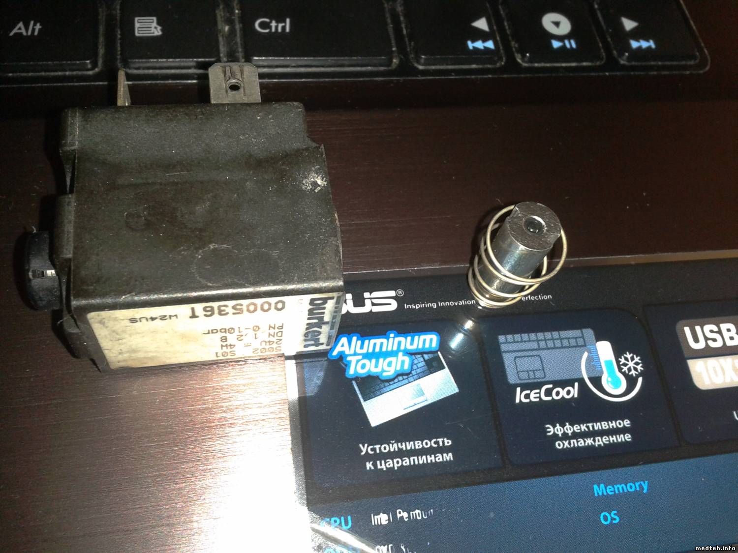

bigДата: Вторник, 23.Апр.2013, 01:42 | Сообщение # 196
У вас сообщений: 1155
Дмитрий_e30, иногда подобные клапана имеют сквозное отверстие небольшого диаметра. В этом случае резинку можно вытолкнуть со стороны маленькой пружинки.
Дмитрий_e30Дата: Вторник, 23.Апр.2013, 09:42 | Сообщение # 197
У вас сообщений: 76
Николаев
Он действительно свозной. С одной стороны большая резинка, больше похожа на пластмасу. дальше пружинка, пластмасова проставка и маленькая резинка. Большую высверлил (клапан для опытов взял) что б посмотреть что там. Резинки сделал из автомобильного коврика) как себя поведут мои нанипуляции пока не представляю.
МастерБакуДата: Вторник, 23.Апр.2013, 09:45 | Сообщение # 198
Цитата (МастерБаку)
она подпружинена.
а что сразу не понятно было ?!
YRA46Дата: Вторник, 23.Апр.2013, 10:01 | Сообщение # 199
г. Курск
да это резина стала такая...тож думал что карболит, а резинка улетела
Дмитрий_e30Дата: Вторник, 23.Апр.2013, 10:06 | Сообщение # 200
У вас сообщений: 76
Николаев
в какой то момент я засомневатлся.
