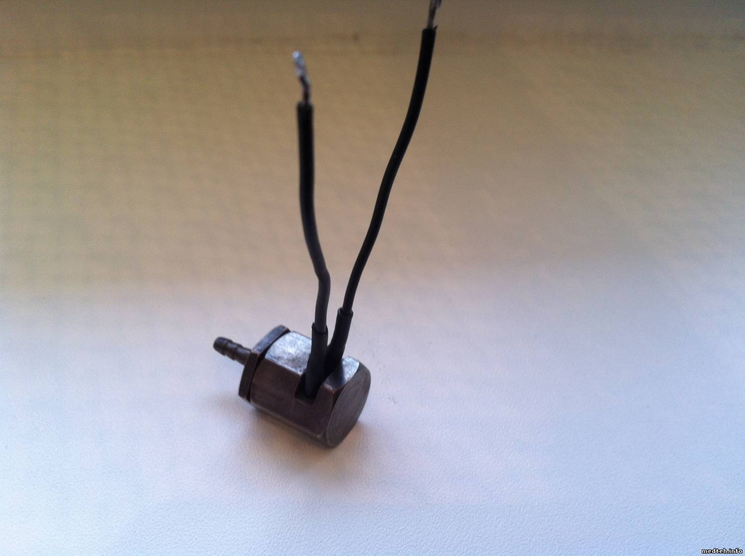

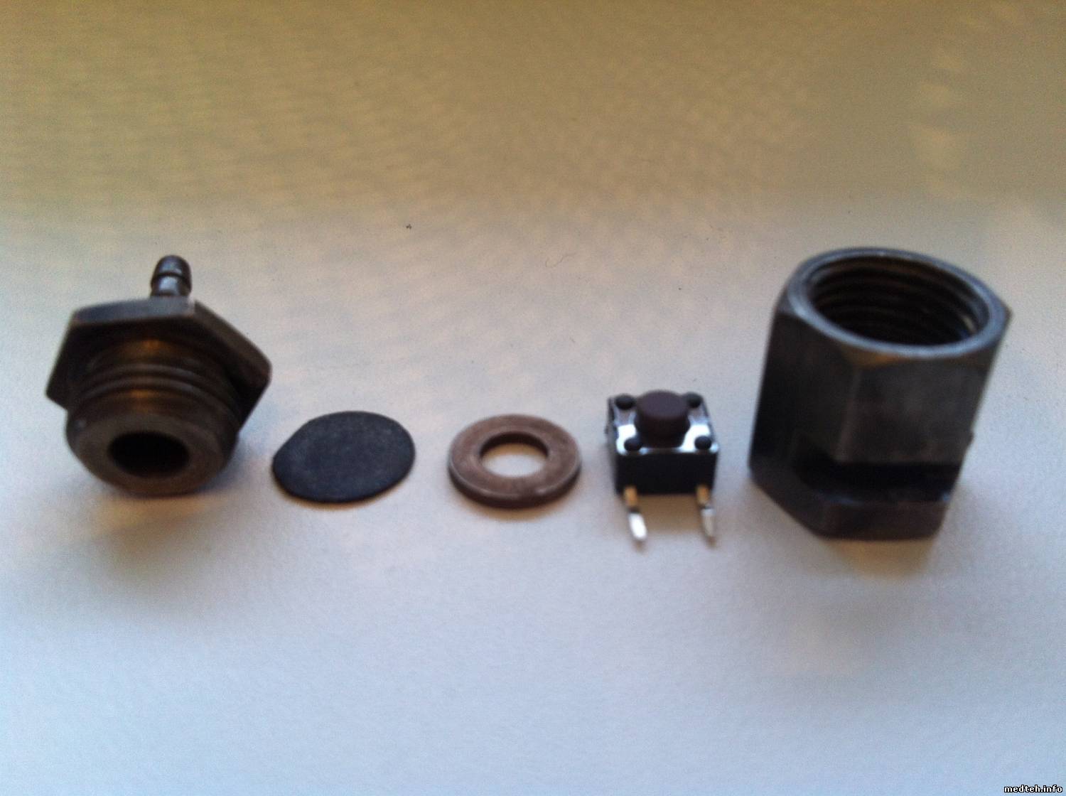

распространены два вида , купить можно у них http://stom-service.ru/index.html
Сообщение отредактировал мастерБаку - Среда, 14.Ноя.2012, 13:00
МастерБакуДата: Среда, 14.Ноя.2012, 13:10 | Сообщение # 82
к сообщению 79 забыл картинку

мастерБаку, при подключении реле включения воды , из какого шланга подавать воздух?

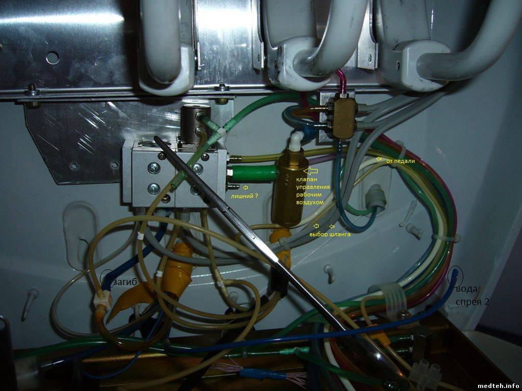

МастерБакуДата: Среда, 14.Ноя.2012, 14:21 | Сообщение # 84
воздух на управление клапаном можно взять с тройника кот на рабочем воздухе шланга ,оттуда трубка идёт наверно на монометр- обойдётся.
для наглядности посмотрите, может пригодится
http://www.medteh.info/forum/35-5865-94456-16-1349786218
Сообщение отредактировал мастерБаку - Среда, 14.Ноя.2012, 14:26
bigДата: Среда, 14.Ноя.2012, 15:44 | Сообщение # 85
У вас сообщений: 1155

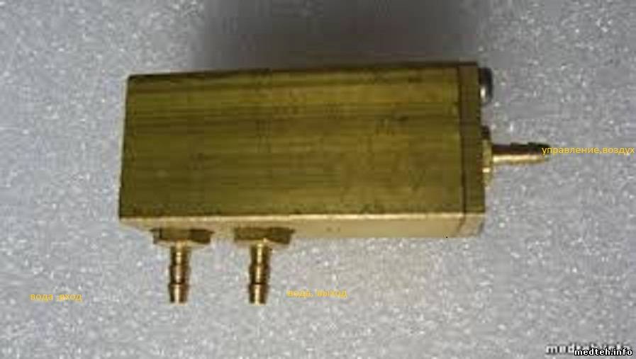

Quote (solo46)
как выглядит
реле, мастерБаку любезно представил.
Quote (solo46)
воздух
управления на реле подаём со штуцера, вкрученного в отверстие с резьбой М5 адаптера.
Quote (мастерБаку)
, а, точнее, на пневмоэлектроклапан блокировки движения кресла при работе инструмента.
Кстати,solo46, если пренебречь этой защитой, можно подключить этот пневмоэлектроклапан к адаптеру, а через него запитать электромагнитный клапан ( если имеется ) включения воды на турбину.

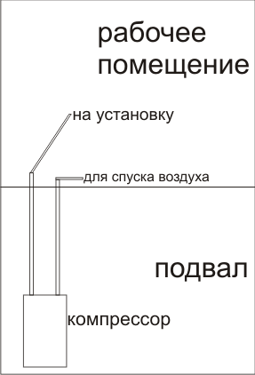

Я не предлагал колхозить осушитель из водного фильтра! Я предложил вывести всос компрессора из влажного подвала и на входе трубы поставить водный фильтр в качестве входного воздушного фильтра.
вот так расположен компрессор на 40 литров и выведены отводы в виде шлангов.
интересуют 3 вопроса:
1) при стравливании воздуха по окончании рабочего дня выдавливается вода вся из компр? или все таки застаивается и она накапливается?
2) как часто надо спускать воздух в течении дня или достаточно один раз по окончании раб дня?
3) забор воздуха у компрессора через шланчик идет? я думаю поднять заборник в теплый кабинет и поставить топливный фильтр от шестерки =)
МастерБакуДата: Среда, 05.Дек.2012, 22:51 | Сообщение # 87
Не для спуска, а для впуска.топливный фильтр не подойдëт- у него пропуск маленький -свистеть будет.воздух из рессивера спускать в течение дня не надо.перед подъëмом поставьте отстойник со спуском. И перед установкой влагоотделитель поставьте. Воду с рессивера сливать надо раз в месяц. Не чаще и не реже. На воду влага быстрее конденсируется. Полезно регулярно продувать магистраль воздуха ,можно после пациента, резко открыл,закрыл.
bigДата: Четверг, 06.Дек.2012, 00:34 | Сообщение # 88
Для il86md:
1.Если сброс с низшей точки ресивера, конденсат уйдёт по максимуму.
2.Из ресивера достаточно раза в день, с фильтра-влагоотделителя - можно чаще.
3.Если получится, можно штатный фильтр компрессора перенести "наверх".

МастерБаку, Вы схему видели ? Каким образом коллега il86md будет
Quote (МастерБаку)
качать компрессор в разные стороны чтобы поднять осадок.
, находясь этажом выше ?

прочтите внимательно Сообщение # 87. там я его поправил. слив поднимать наверх не рекомендую. раз в месяц можно и нужно спустится к компрессору и покачать.

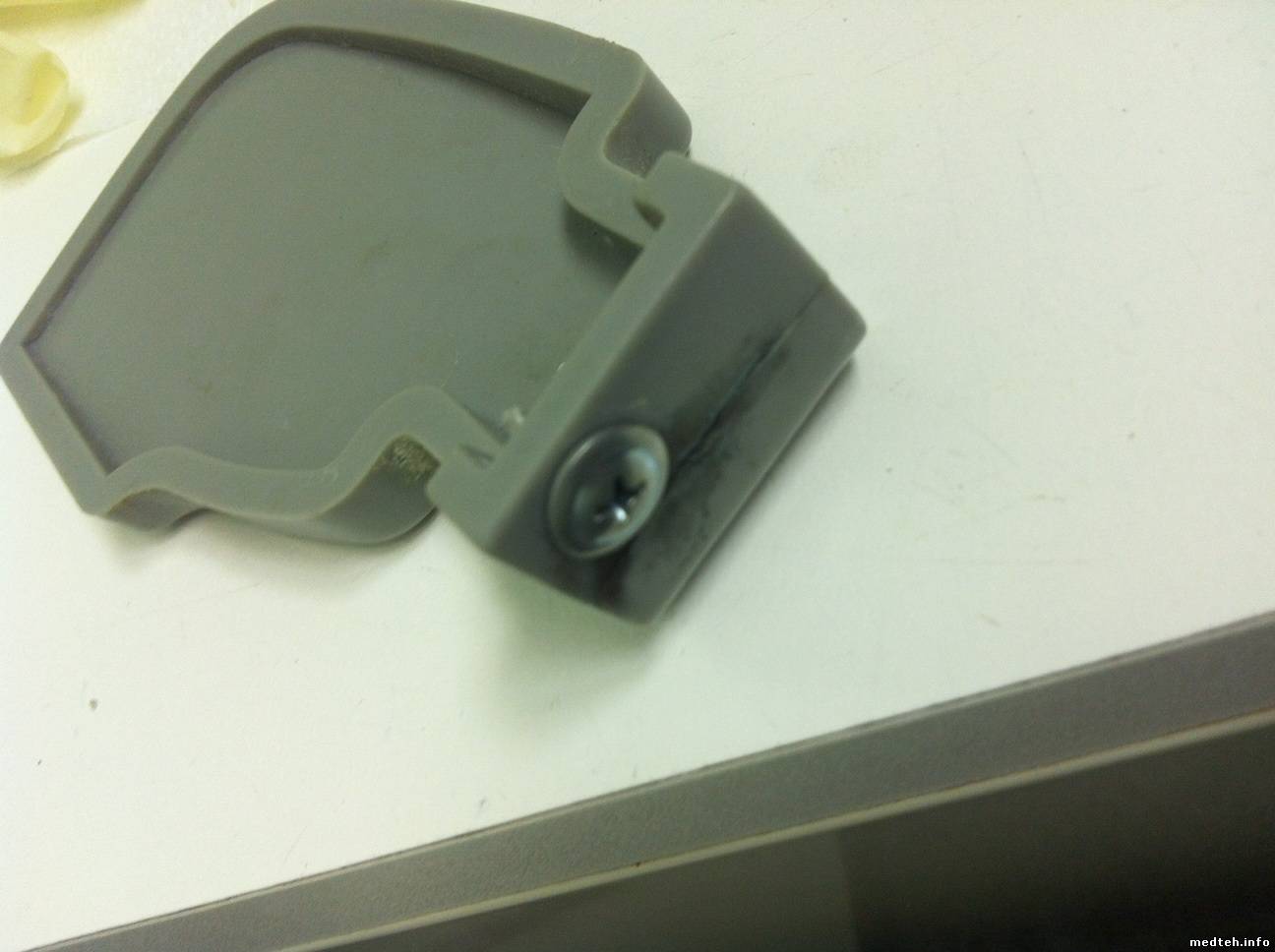

Доктор, пользующий китайскую установку, пожаловался на недостаточную мощность турбинного наконечника. Причина - в результате появления выработки на пластиковой клавише педали воздушный клапан до конца не открывается. Насколько мне известно, клавиши отдельно не продают. Для ремонта использовал саморез с прессшайбой и сверлом.
МастерБакуДата: Вторник, 25.Дек.2012, 11:02 | Сообщение # 109

у меня два вопроса :
1. как вы докопались до этой причины ?( почему не искали засоры , порывы, заломы и т.д. ? - или искали ? )
2. какое давление выставлено после входного редуктора ?

bigДата: Вторник, 25.Дек.2012, 12:49 | Сообщение # 110
Пользовать - использовать, шахер - махер и т.д.
МастерБаку, Вы правы, пользуем установки мы, а доктора их используют.
Насчет давления на входе мы уже много раз говорили. За исключением " словаков" , везде делаю пять с половиной.
Отвечу, без ложной скромности, потому что - умный. Рекомендую системный подход.

bigДата: Вторник, 25.Дек.2012, 13:34 | Сообщение # 112
Цитата (МастерБаку)
если было бы четыре - то не было бы
Нет таких неисправностей, какие можно исключить в китайских установках.
Но, нужно отдать им должное, - работают над ошибками. В фильтрах-влагоотделителях стали ставить пластиковый фильтрующий элемент ( не корродирует ).
В нашем случае, шток клапана не только давит, но и скоблит клавишу.

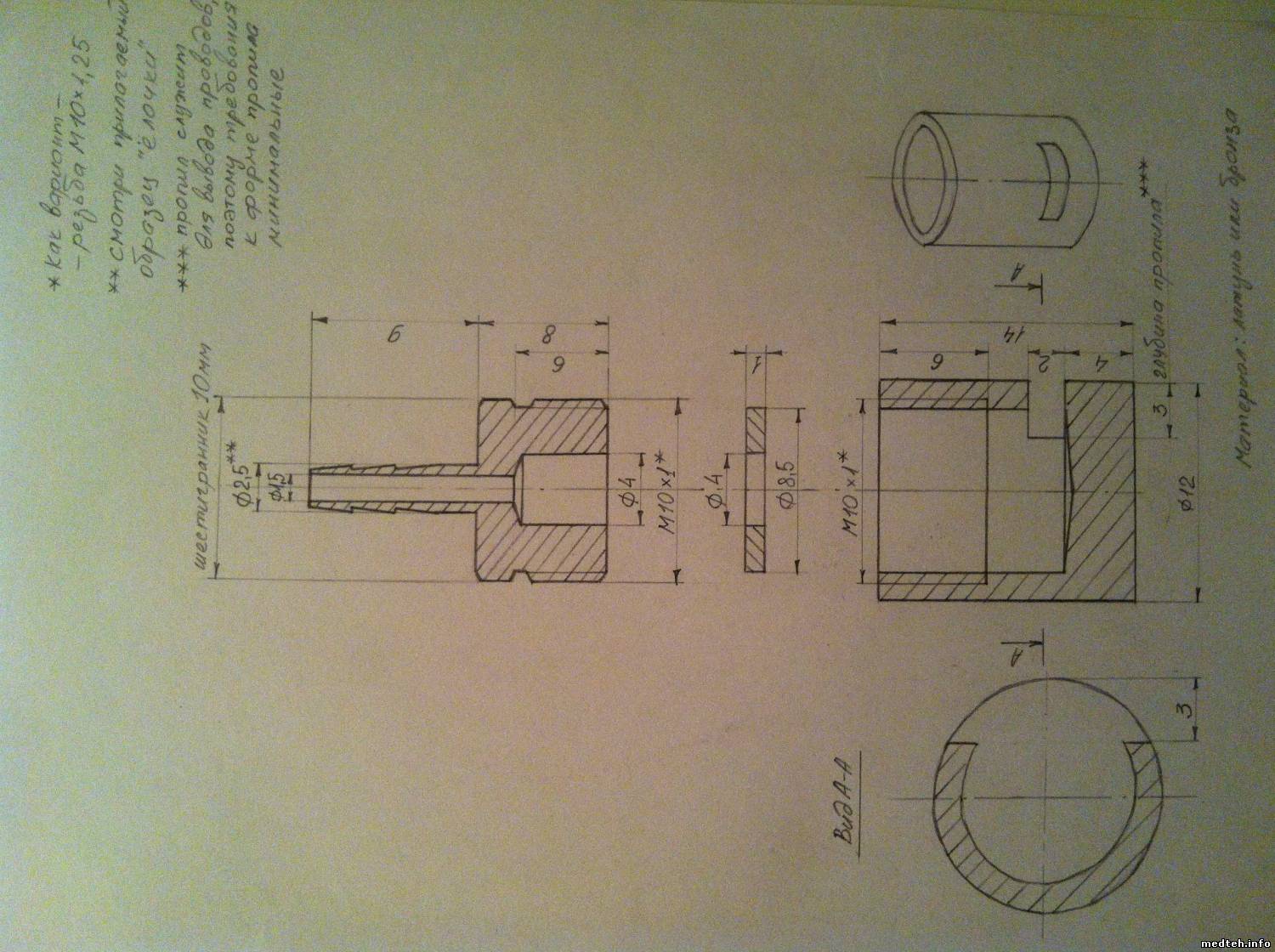

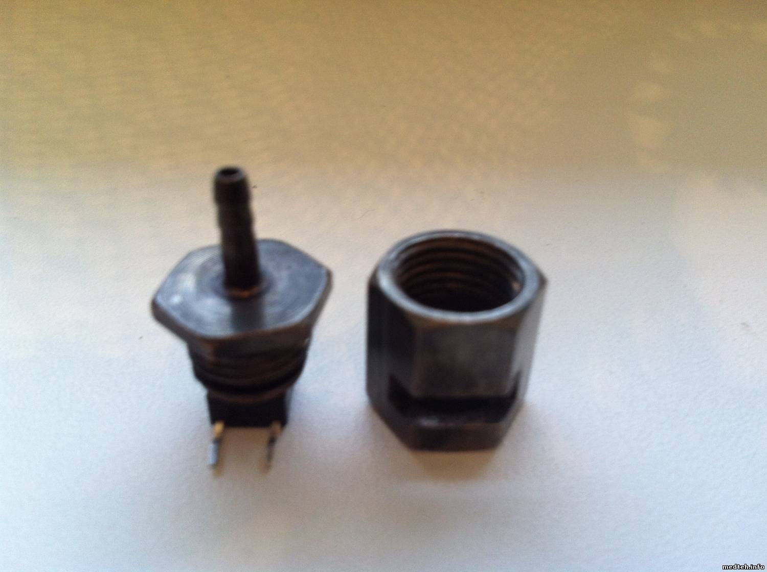

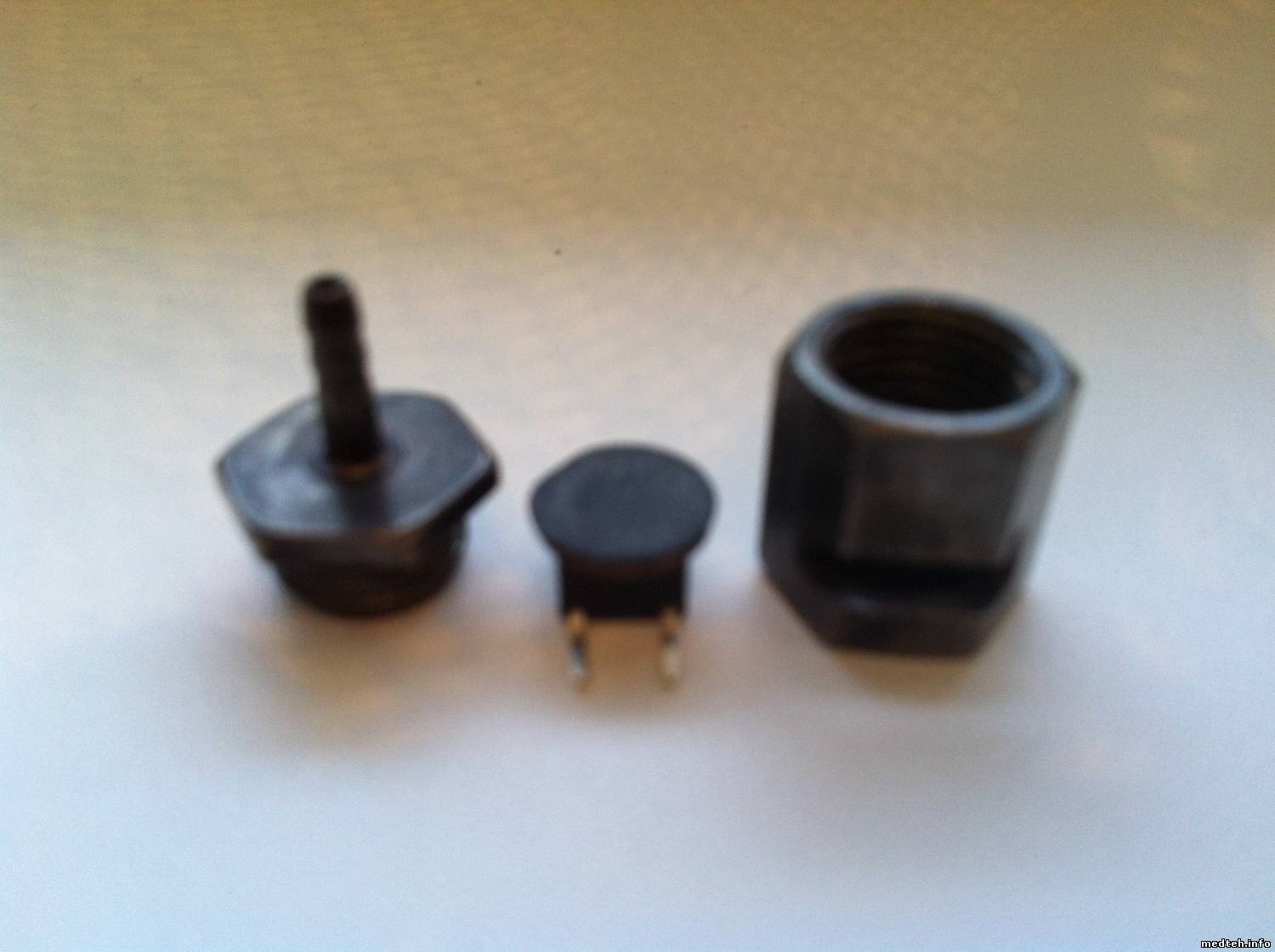

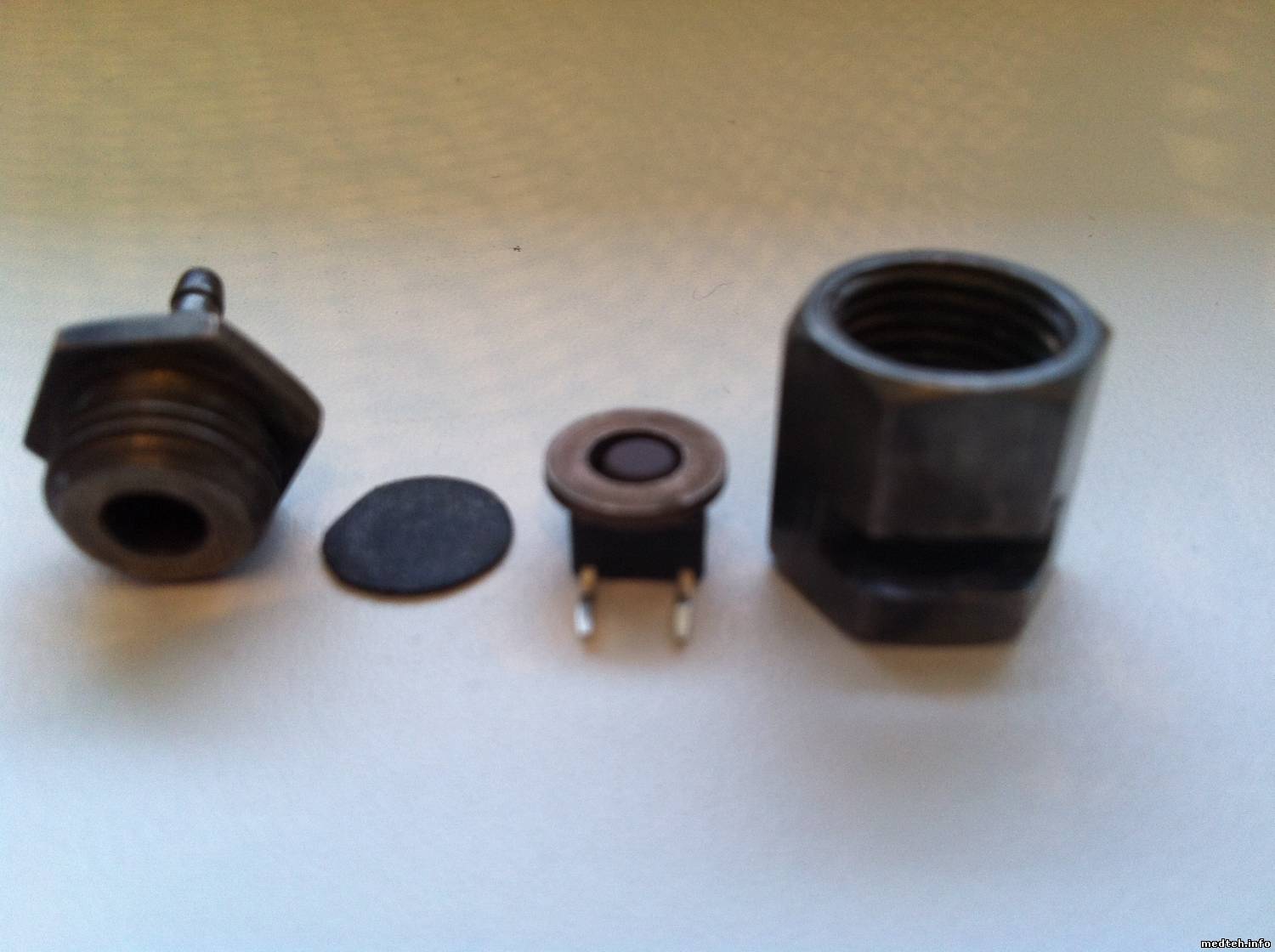

Примерно семь лет назад, когда китайских запчастей у нас не было, цена пневмоэлектровыключателя начиналась с двадцати долларов США. Я заметил, что некоторые производители использовали тактовые кнопки в выключателях, встроенных в печатные платы, и решил сделать свой "пневник".
Давление срабатывания примерно 2,2 bar, рабочий ток 0,05 А.
На случай, если кто-то захочет повторить, прилагаю чертеж. Учитывая, что цена для конечного потребителя китайского "пневника" в районе USD 15, а себестоимость моего изделия примерно USD 5, положительный экономический эффект присутствует.
6679768.jpg (103.5 Kb) · 8631875.jpg (113.1 Kb) · 8751636.jpg (104.8 Kb) · 7154991.jpg (98.4 Kb) · 3631237.jpg (106.0 Kb) · 5727891.jpg (206.0 Kb)
