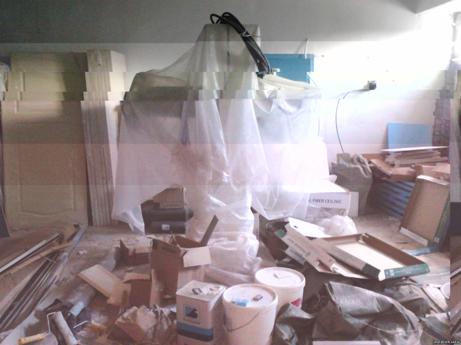

Был недавно в одной больничке. Вот в такое состояние они привели рабочую флюху shok
Как это назвать?

Ну это чисто российские чудаки набукву "м".

Знакомая картина.
les_nik_178, по окончании ремонта зафиксируй следы сапог на тубусе - они там появляются при ремонте потолка.

На монтажах в конце года часто такое встречается.
Хорошо что укрыли и любовно обернули полиэтиленом.
На одном Siemens R100 до сих пор побелку вычищаю.
