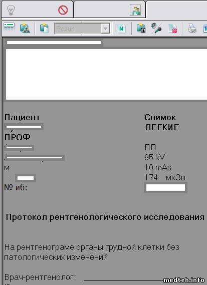

Я предполагаю, что это все записано в папке - Template - в файлах с расширением .rid, но чем их открыть правильно я не знаю. Если открывать в notepad++, то выводится ахинея.

а в template храняться пользовательские шаблоны на описание флюры, редактируются из диры по правой кнопке

Вы имеете ввиду файлы .rid или .rtf?
Так как .rft редактируются просто, а вот .rid я пока не понял, чем открыть.

В .rid файлах, скорее всего хранятся настройки, что выводить на печать, а что нет (адрес, данные пациента и т.д.), а смотреть можно в notepad++, если к нему плагин поставить - hex редактор. Посмотрите еще в ElPrintModule.ini, там похожие поля есть, как в протоколе.
Все правильно. Но там все идет блоками, например: Шапка, блок информации о снимке и пациенте, описание, подпись и тп... а вот внутри самого блока оттуда ничего не поменять. А мне необходимо добавить в блок информации данные о номере отделения... пока не могу найти, где и как это сделать

а разве в штатном сервисе нельзя редактировать шаблоны?
у меня окно программы выглядит несколько по другому
Кнопка "параметры" - это параметры записи о пациенте.
Или это не окно пользовательской программы?

зайти в программу нужно под администратором, обычно sa

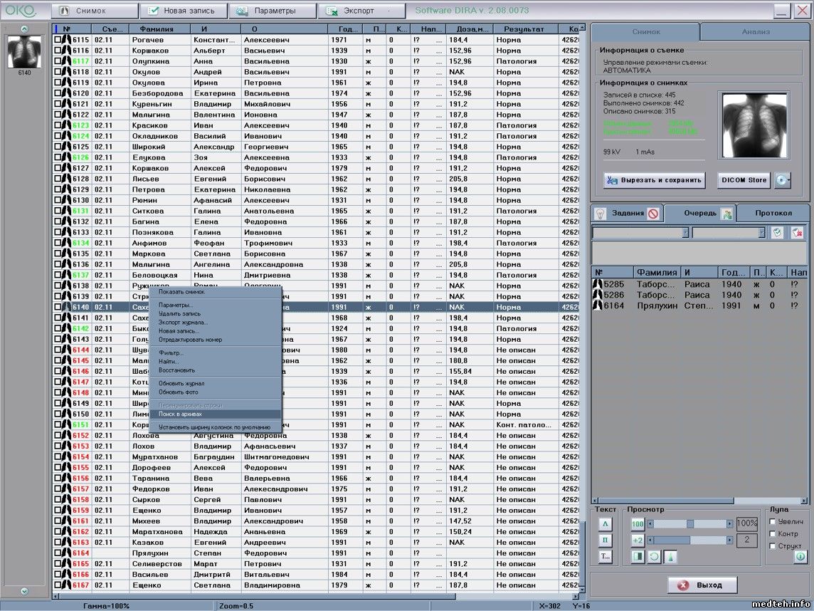

FeTДата: Четверг, 17.Апр.2014, 15:19 | Сообщение # 235
У вас сообщений: 175
ПО рентгеновских аппаратов
Мой город не дом и не улица...
Цитата naves ()
жесть какая-то
Есть такое.
То, ПО о котором идет речь в данном случае никогда не работало на КРТ. Оно было создано для ФЦ. Используют собственную текстовую БД.
FeTДата: Четверг, 17.Апр.2014, 16:50 | Сообщение # 236

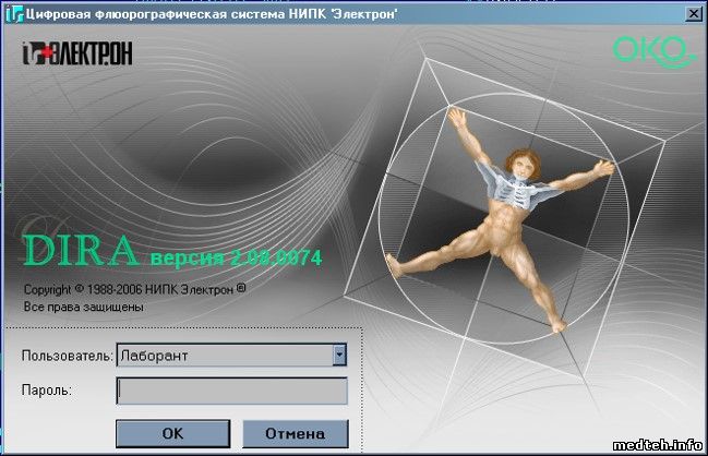

Вот внешний вид одной из версии ПО DIRA.

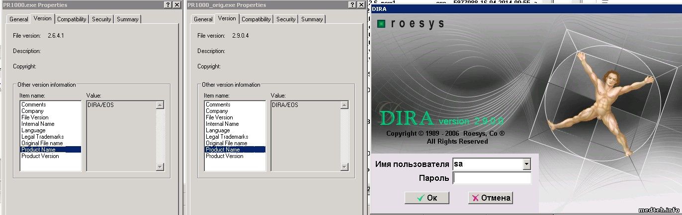

navesДата: Четверг, 17.Апр.2014, 17:02 | Сообщение # 237
У вас сообщений: 1070
Вот в углу написано ОКО, значит это ДИРА/ОКО, а на моем скриншоте ДИРА/ЭОС, предлагаю их вот так и различать biggrin
выглядит очень похоже на ЭОС, которая написана на BORLAND C++ и требует для запуска всякие vcl100.bpl
а работа с DICOM делается тоже через внешние проги DicomFileCreater.exe, DicomFileStorage.exe, TransmitDicom.exe?
FeTДата: Четверг, 17.Апр.2014, 17:25 | Сообщение # 238
Вот тут не соглашусь. Совершенно другой вид. При этом это не закладка "съемка" а основной экран. Правда вместо снимка может быть список.
На сколько я понимаю написана на Basic. Ни какого борланда, DicomFileCreater.exe, DicomFileStorage.exe и TransmitDicom.exe.
Там как-то без этого все сделано. И сделано было до того как появился ЭОС (который стоит у Вас).
В России поставки с этим ПО прекратились в 2007 году.

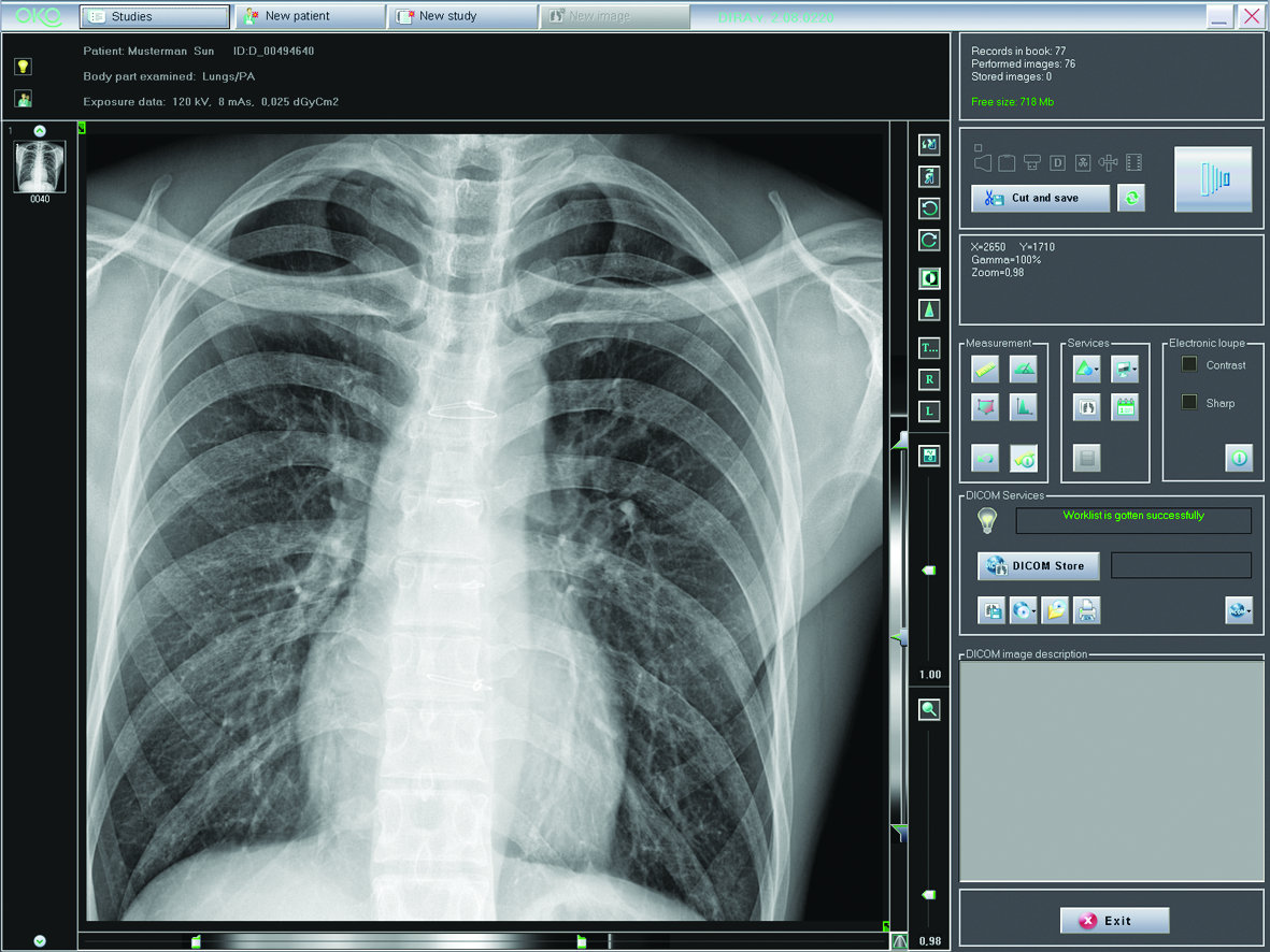

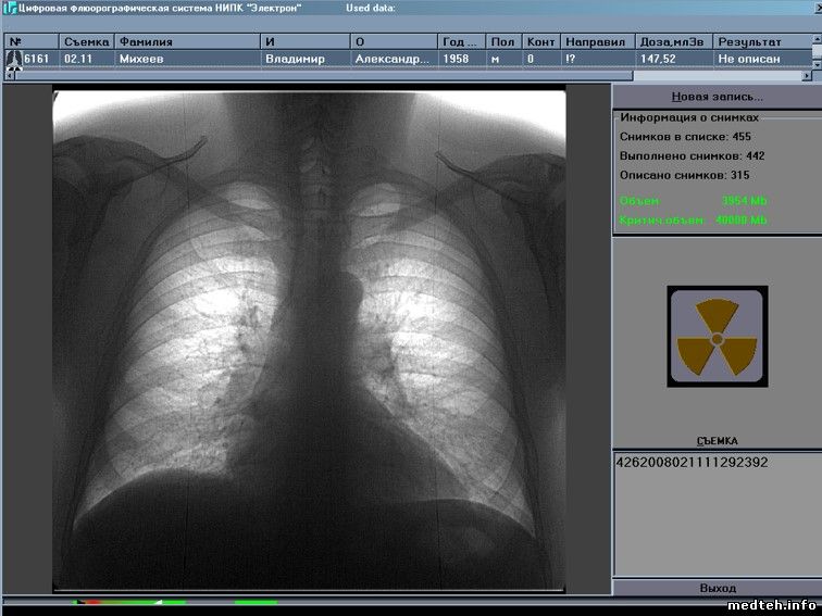

Вот еще картинки DIRA.
Это более знакомая для российских просторов версия.
