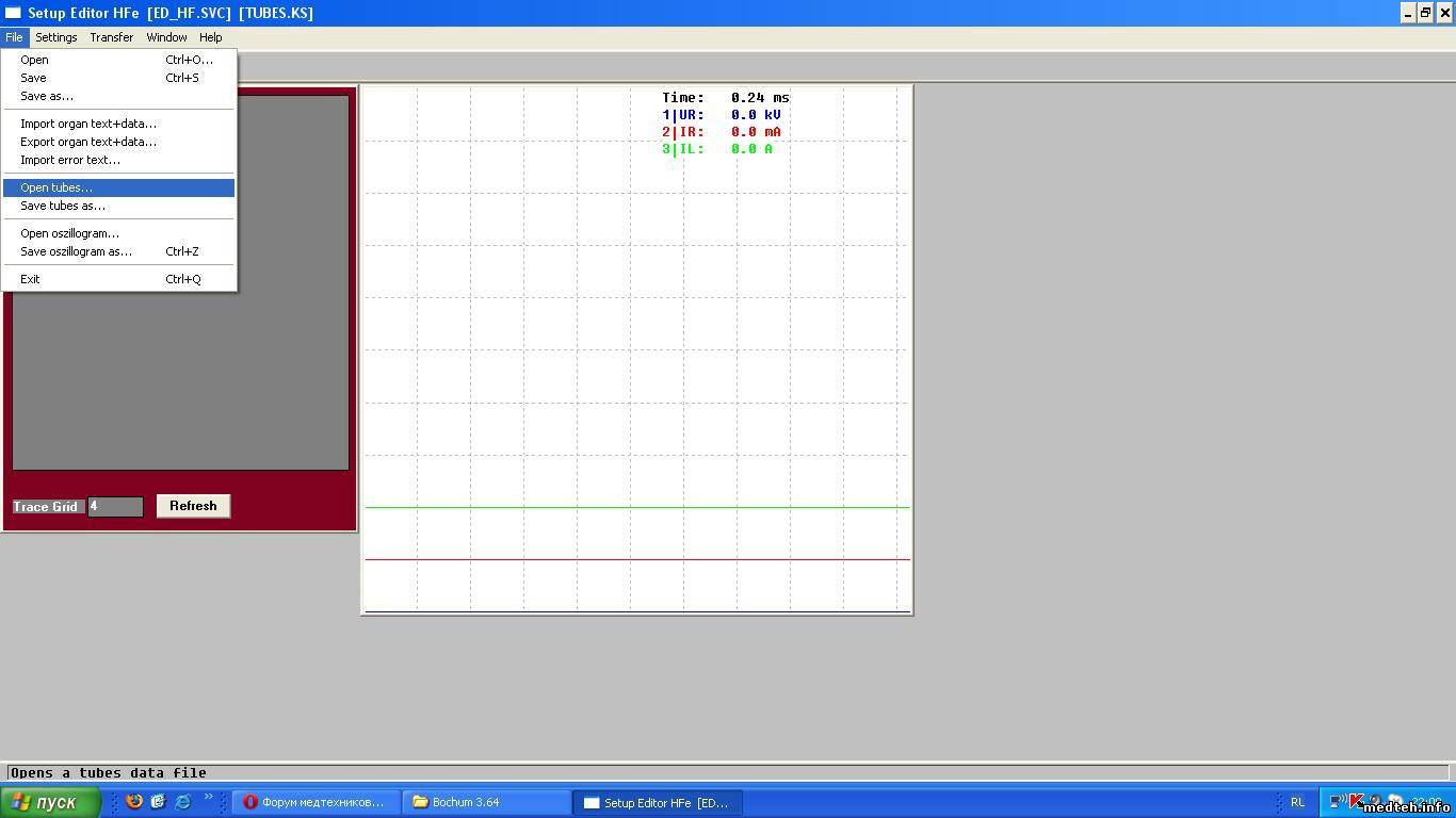

vzlomshickДата: Суббота, 26.Фев.2011, 16:47 | Сообщение # 89
У вас сообщений: 57
Спасибо biggrin
Главное попытаться разобраться с ошибкой накала, и все остальное перенастроим

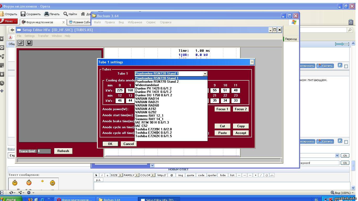

vzlomshickДата: Пятница, 11.Мар.2011, 00:10 | Сообщение # 110
У вас сообщений: 57
Quote (renmaster)
после установки новой конфигурации - калибровка прошла?
- при переключении рабочих мест,выборе накала, фотоэкспонометра - ошибка есть?
- как вариант проверить пульт на другом аппарате непробывал...
- в питающем предохранители все проверил, наличие поднакала смотрел
- калибровка прошла успешно
- при выборе рабочего места "флюорографическая стойка" на единственном рабочем фокусе (малый) вылетает ошибка Генератор не готов, большой фокус отключен Электроном
- пульт рабочий т.к я его проверял на том флюорографе с которым вы мне уже помогли, и он работает отлично и никаких ошибок не вылетает.
- в питающем проверил предохранители и рубильники, все включены, поднакал есть т.к если не выбирать рабочее место флюорограф работает но снимки передержаные получаются т.к экспонометр не функционирует и не гасит излучение.

Quote (vzlomshick)
при заливке конфигурации рабочие место стойки выбрано? и работа на одном фокусе, как прописали?

Кстати у кого есть данные для калибровки трубки TOSHIBA E7239X
что интересует сами параметры трубки или калибровочные библиотеки для Бохума?
renmasterДата: Воскресенье, 13.Мар.2011, 22:12 | Сообщение # 117
vzlomshick, в папке БОХУМ должен быть файл Tubes.ks - это список возможных трубок для использования на данном питающем.
vzlomshick, уточни номер версии прошивки питающего
