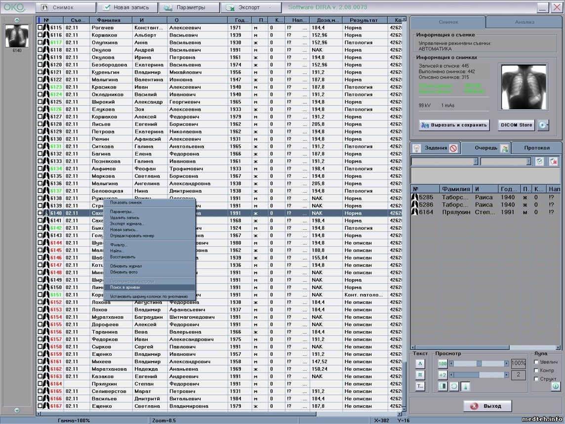

Это который, т.к. их там два!
Хорошо бы посмотреть картинки.
1. Ввод данных
2. Картинку сразу после ввода данных.
Еще вопрос, когда и после чего все началось?
И еще, количество снимков в базе?

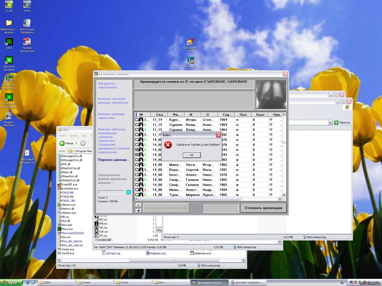

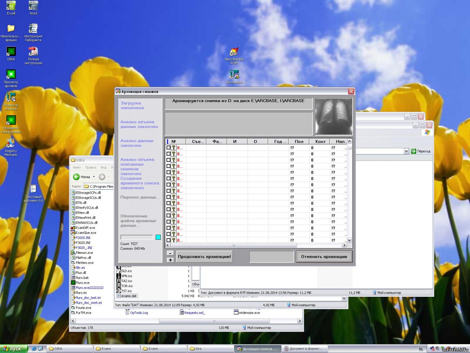

Столкнулся с подобной проблемой, ума не приложу что делать. При формировании списка на архивацию возникают ошибки. Сам список архивации просто огромен, и если пытаюсь выбрать снимки (при чем любые) сразу возникает ListView_error как в посте выше. Если посмотреть на скришеты видно, что часть снимков вообще отсутствует (знаки вопроса) - я так понимаю это ошибки в exams.dat. Как их исправить в ручную? И как восстанавливать данные из снимков?
cheri64Дата: Среда, 24.Сен.2014, 20:47 | Сообщение # 246

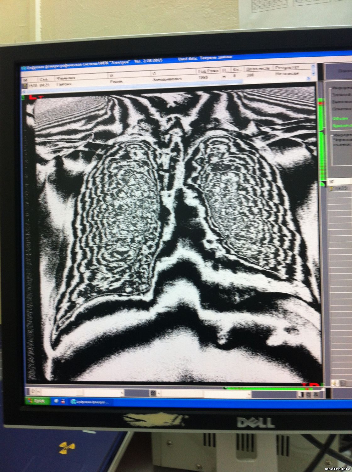

Ребята. Это не не прикол. Это реальный снимок с флюшки.
Всё исправилось чисткой системника.
navesДата: Понедельник, 27.Апр.2015, 19:44 | Сообщение # 249
У вас сообщений: 1070
Это чужой good
petroveechДата: Вторник, 28.Апр.2015, 07:32 | Сообщение # 250
У вас сообщений: 1073
Иженер
Если память не чистить и не такое бывает.

Это проблема с камерой, системник тут ни причем. Совпало видимо...
