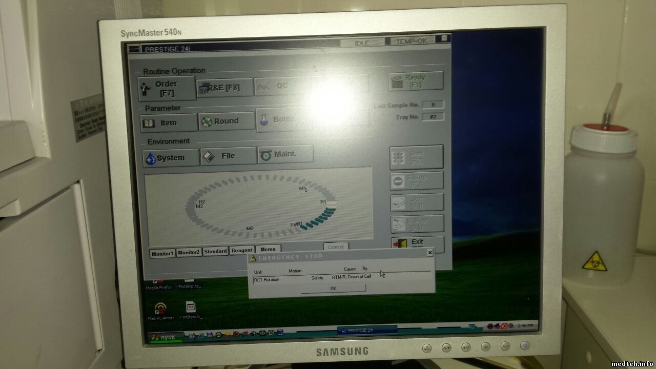

evgenij026Дата: Понедельник, 15.Сен.2014, 15:21 | Сообщение # 321
У вас сообщений: 99
Ессентуки
Здравствуйте. Подскажите как решить эту ошибку? Появилась после того как переустановил ПО анализатора на компе. Заранее спасибо!
Serg74Дата: Четверг, 18.Сен.2014, 11:21 | Сообщение # 322
У вас сообщений: 1101
Инженер лаборатория ИВЛ
День добрый!
Никто не подскажет адрес сервисной службы Эко-Мед-С, они вроде оформлены отдельной конторой.

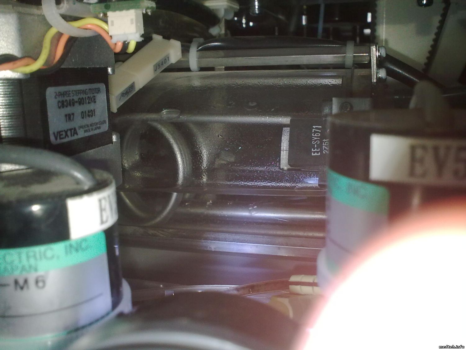

evgenij026Дата: Четверг, 18.Сен.2014, 14:38 | Сообщение # 323
У вас сообщений: 99
Ессентуки
Добрый день. Подскажите, после того как отремонтировал RCT блок (его залило из-за того что забился DP). теперь при прведении анализов выдает периодически сообщение что температуру выше 37, проработав день, на следующий выдал теперь ошибку(на картинке)
Serg74Дата: Четверг, 18.Сен.2014, 17:23 | Сообщение # 324
evgenij026,
таблица ошибок к сапфиру https://yadi.sk/d/8oVZSQzJbYCQh , суть твоей не соответствие положения руки и реакционного трея. unknown

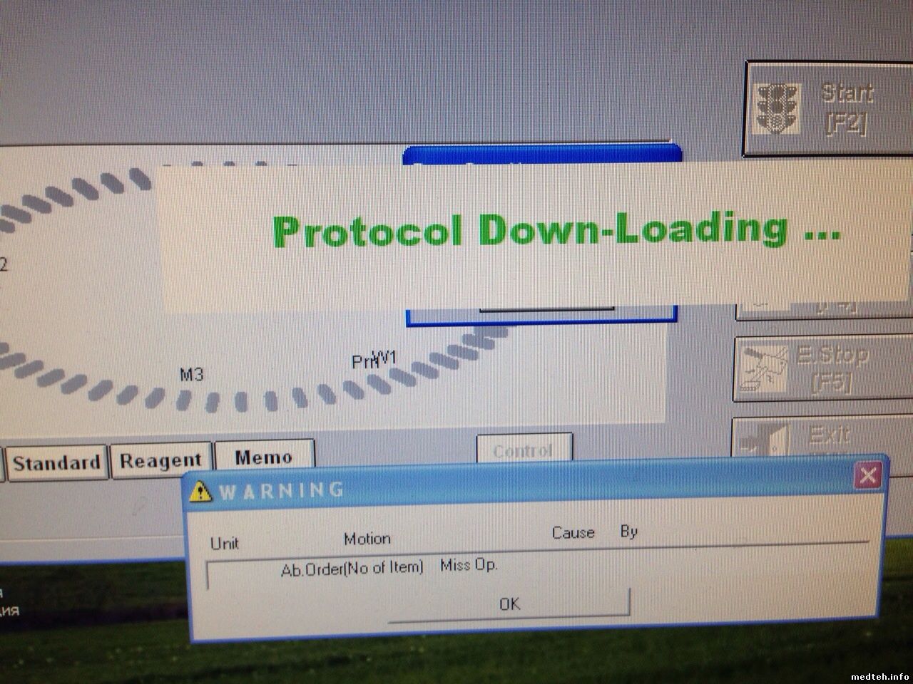

PanVladДата: Понедельник, 20.Окт.2014, 20:40 | Сообщение # 333
У вас сообщений: 22
Клиническая лабораторная диагностм
Шатура
У Вас в меню ОРДЕР нет ни одного теста. Необходимо запрограммировать параметры тестов в меню ИТЕМ

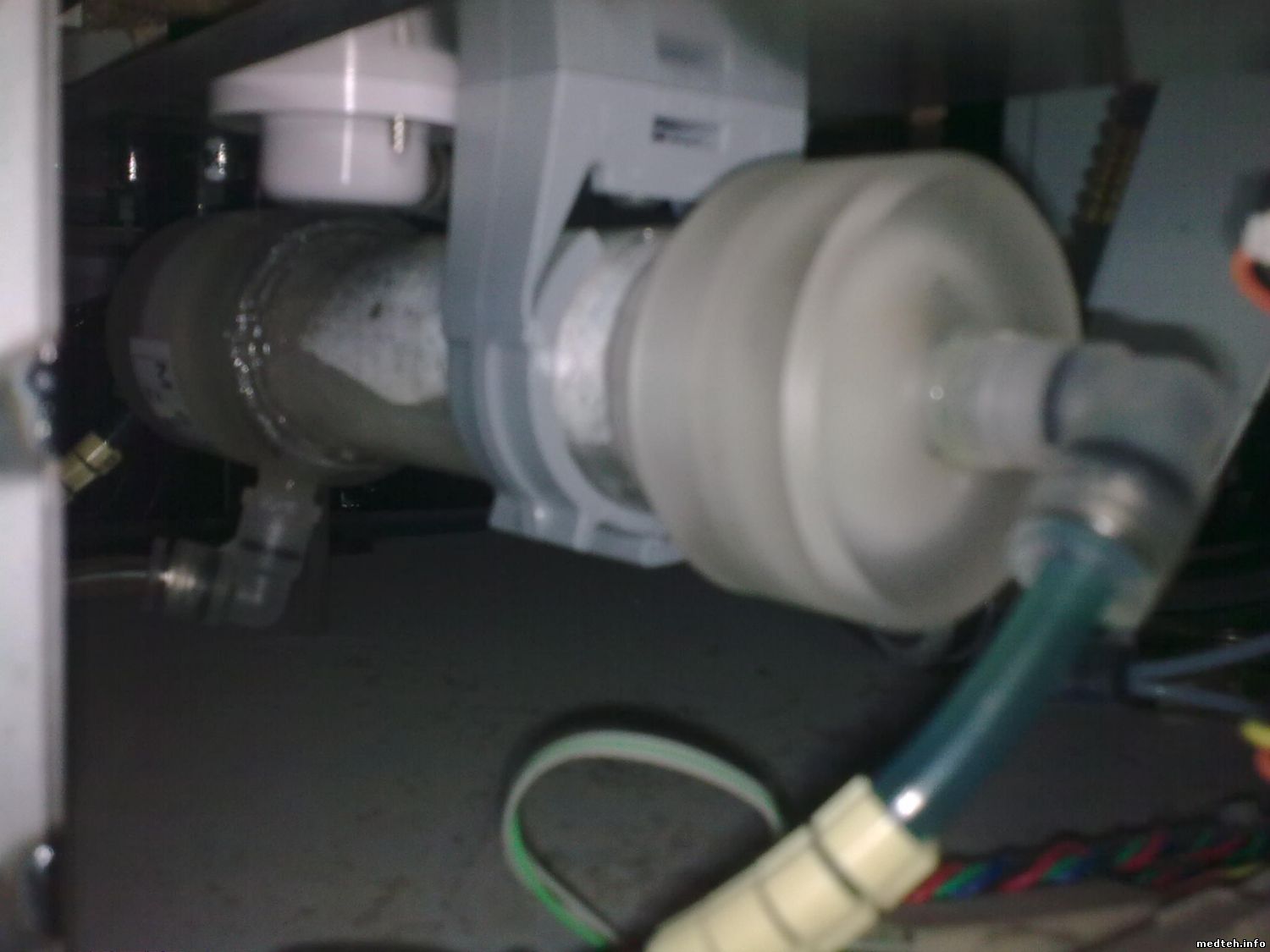

doctor_farshДата: Пятница, 22.Май.2015, 00:39 | Сообщение # 359
Благовещенск
Здравствуйте друзья, появилась такая проблемка - в дегазере водоросли и всякая шняга путешествует и плавает. С какой стороны к нему лучше подобраться (как его вытащить) чтобы минимум разбирать???
Serg74Дата: Пятница, 22.Май.2015, 14:02 | Сообщение # 360
doctor_farsh,
спереди (если дегазер, снимок правда не очень), снимаешь переднюю панель, левое окно (где терморегулятор), залезаешь, снимаешь переднюю трубку и отстегиваешь фиксатор, затем снимаешь задние. А если бойлер(второе фото, на заднем плане), то тоже можно без особой разборки, но геморройно. unknown
