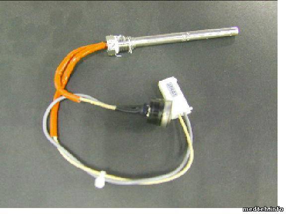

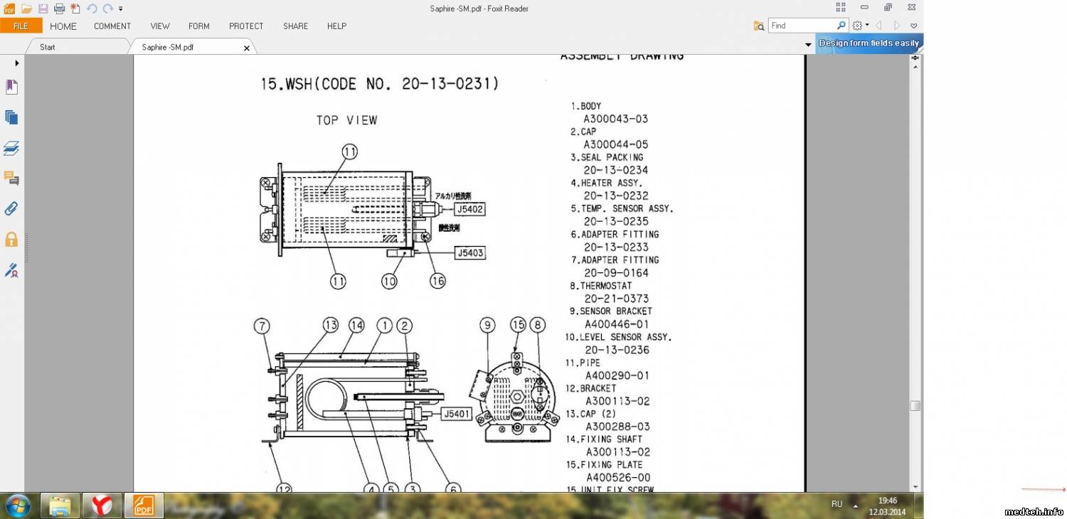

Никто не в курсе как правильно называется термостат на блоке WSH (бойлер воды), а то уже мозги вынесли возможные поставщики, не могут даже с ЭКО-МЕД-С решить(типа там ответили что термостата в Сапфире нет), или просто мозги пудрят - ищут подешевле, а взять хотят подороже. На родном не посмотреть - кто-то забрал для образца, когда вылетел термодатчик и отрубился навсегда термостат. unknown
ivobldebtsДата: Среда, 12.Мар.2014, 13:48 | Сообщение # 293
У вас сообщений: 220
негр
ИВАНОВО
Я так понимаю нужен нагревательный элемент с термодатчиком? Если так то он называется Heater Assy (20-13-023) Parts No. 2A3ADWJ
Serg74Дата: Среда, 12.Мар.2014, 17:54 | Сообщение # 294
У вас сообщений: 1101
Инженер лаборатория ИВЛ
ivobldebts,
Не wink , термостат - смотри приложенный рисунок, позиция 8. Сам термодатчик вроде поставщики нашли, сам ТЭН целый, термостат умер. В магазине есть подобные, но недостаточно исходной информации. Плюс говорят, что номера из этой сервисной не совпадают с реальными сейчас. Хотя может я неправильно понимаю значение термина термостат в данном случае, возможно правильнее как термопредохранитель (хотя это разные вещи) - по второму приложению, где описан принцип действия, и температура 70 градусов. unknown
Сообщение отредактировал Serg74 - Среда, 12.Мар.2014, 18:11
ivobldebtsДата: Среда, 12.Мар.2014, 18:37 | Сообщение # 295
негр
ИВАНОВО
Ну все правильно нагревательный элемент поставляется с термодатчиком. Термодатчик настроен на определенную температуру. При достижении заданной температуры он размыкает питание нагревателя, при остывании замыкает
Serg74Дата: Четверг, 13.Мар.2014, 04:07 | Сообщение # 296
ivobldebts,
большое спасибо, разрешилось, я думал,что раздельно, по сервису у них разные коды. Жаль только что у нас вылетел датчик температуры и и термостат, нагреватель сам в исправном состоянии. Думаю от бедности можно подобрать термостат на 70 градусов самим (50 рублей), а то опять все в конкурс... yes
Кстати, а для самого термодатчика в сборе 20-13-0235 (позиция 5) какая теперь правильная информация для заказа? wink
Сообщение отредактировал Serg74 - Четверг, 13.Мар.2014, 04:49

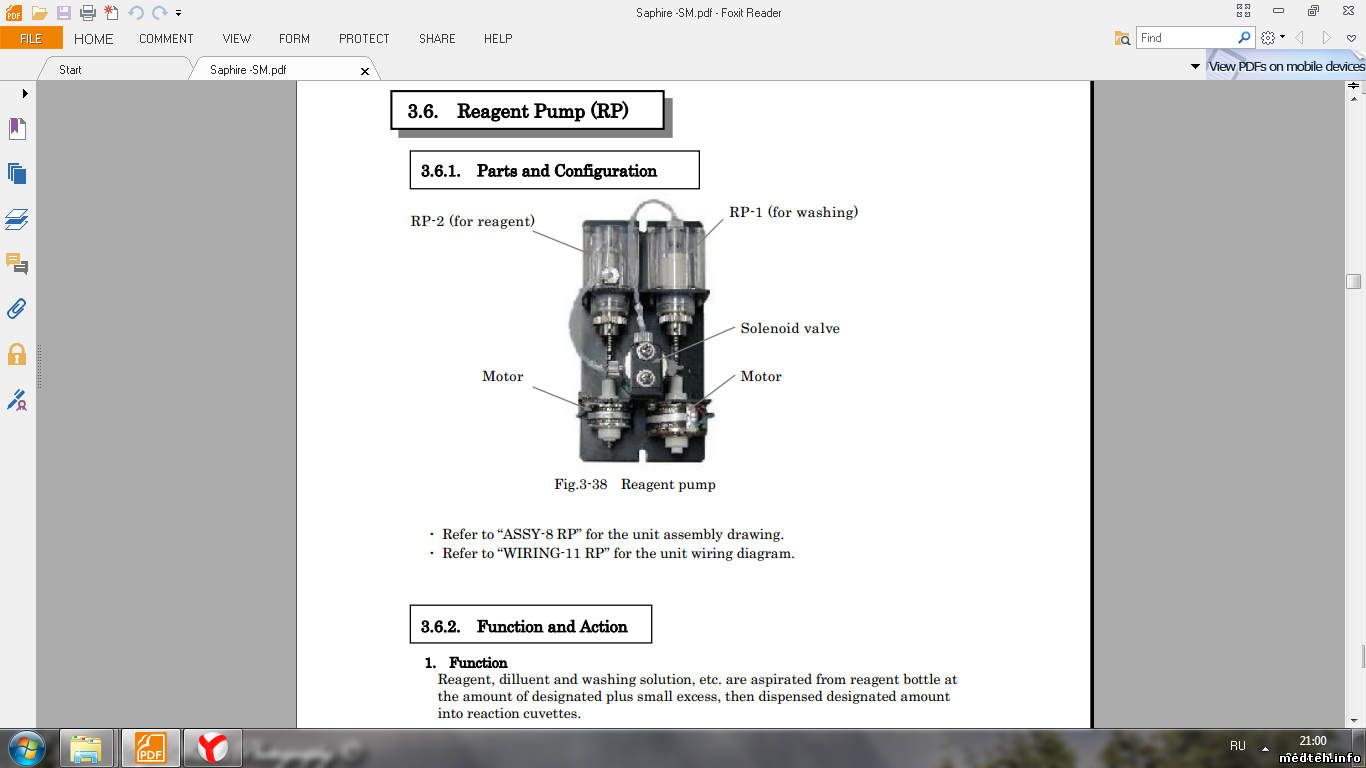

san4ey82Дата: Пятница, 04.Апр.2014, 12:26 | Сообщение # 297
Всем добрый день,
На Сапфире 400 выскакивает ошибка RP#1 Push/Pull S/W(Timing), как её разрешить?
Serg74Дата: Пятница, 04.Апр.2014, 19:08 | Сообщение # 298
san4ey82,
смотри приложенный файл, там все ошибки и решения.
RP пара - это реагентный насос (RP-2) и насос промывки игл реагентозаборника (RP-1). Необходимо очистить приводной винт от грязи и смазать его. Будут вопросы, пиши в личку. wink
Sergey62Дата: Пятница, 04.Апр.2014, 20:14 | Сообщение # 299
У вас сообщений: 358
лабораторная и рентгентехника
Томск
День добрый
Согласен, только если эта ошибка касается пробозаборной пары, еще может понадобиться чистка иглы пробозаборника механически изнутри.
удачи

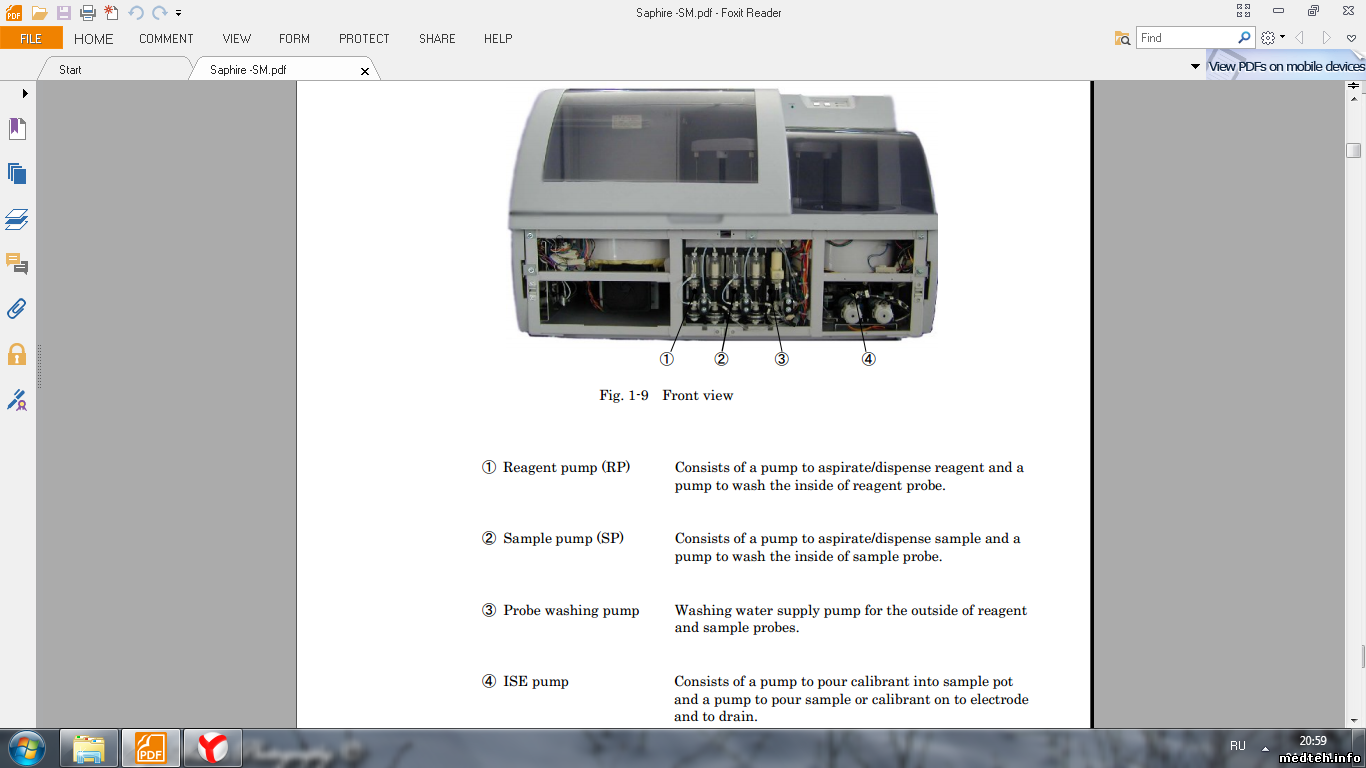

easДата: Вторник, 01.Июл.2014, 23:39 | Сообщение # 308
У вас сообщений: 31
Цитата Forniv ()
Со слов персонала-плохо забирал пробы.
плохо забирает 3-6 мкл? Звучит прикольно.
за передней крышкой есть блок шприцев, левые 2 реагенты, потом 2 проба, желтый омывайка иголок снаружи.
вот 3 и есть дозатор пробы, соединен с 4м напрямую для промывки иголки изнутри.
Сними с третьего сверху штуцер с трубкой и шприцем проверь как идет жидкость через систему, должна без особых усилий проходить и выливаться с пробозаборника.
