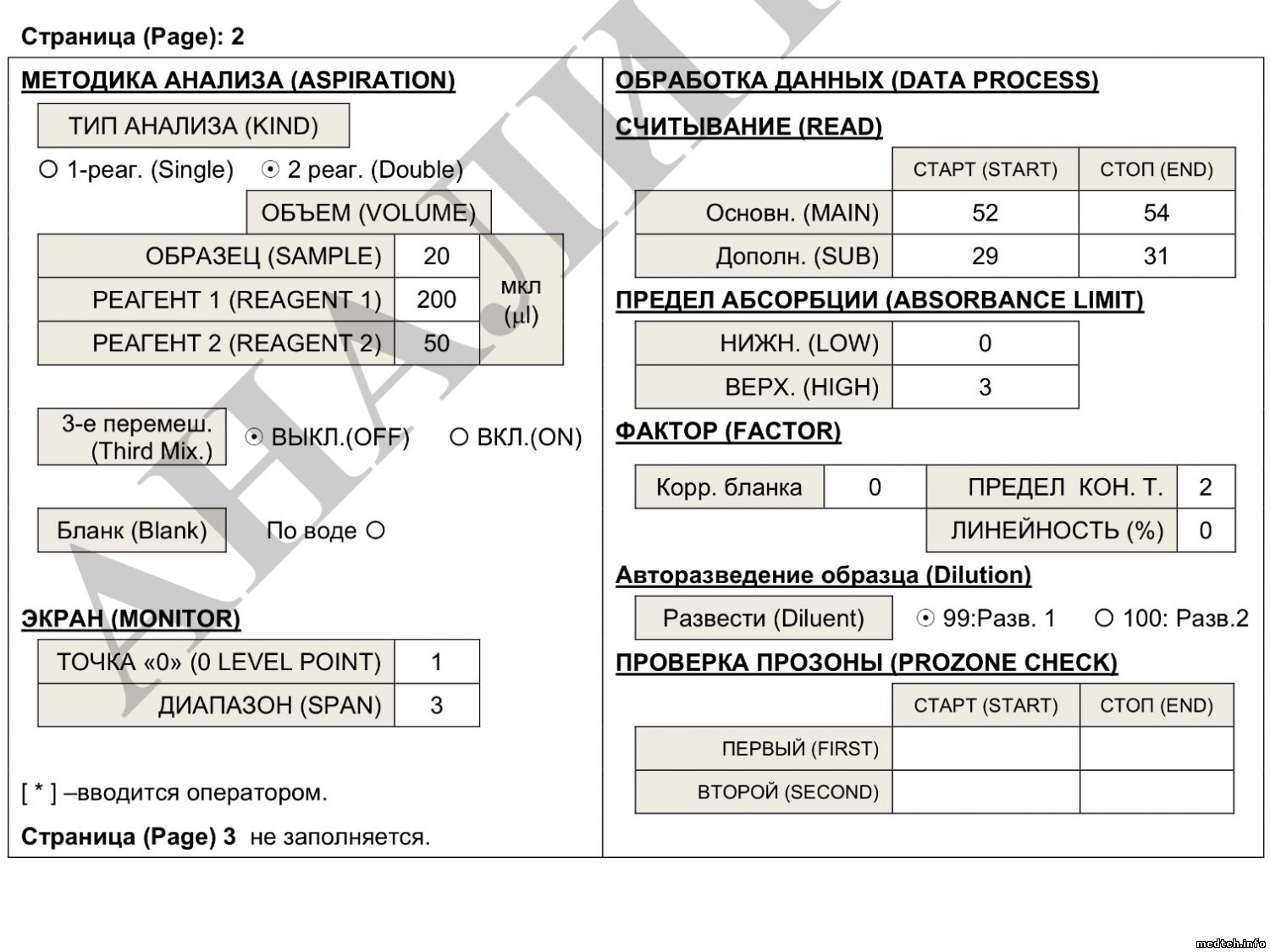

FornivДата: Воскресенье, 30.Авг.2015, 20:30 | Сообщение # 368
У вас сообщений: 55
Доброго всем дня!
Нужен совет по работе Сапфира: При измерении прямого билирубина, на контроле и пациентах, при высокой концентрации (выше 40), результат - звезды. После, при ручном разведении и пересчете, получается результат. Проблема появилась не сразу, вроде как. остальные тесты проблем не доставляют - все идет.
Пробовали обновить реагент - не помогло. Думаю, заменить весь набор на случай если испорчен. Но пока дорабатываем этот.
Посоветуйте, что можно попробовать ещё??? Спасибо
КлиффДата: Понедельник, 31.Авг.2015, 09:41 | Сообщение # 369
У вас сообщений: 393
Врач КДЛ / FSE
Большой
Что пишет в комментариях? Скриншот экрана монитора реакций хочется увидеть ;)

КасатикДата: Понедельник, 31.Авг.2015, 17:48 | Сообщение # 370
У вас сообщений: 178
Forniv, И еще скриншот второй страницы параметров этой методики.
FornivДата: Понедельник, 31.Авг.2015, 20:18 | Сообщение # 371
У вас сообщений: 55
Клифф, в комментариях пометка "V", что говорит об очень высокой оптич плотность при измерении. Превышение в 2 раза. Калибровал по 5 точкам для более точного результата при низких значениях. Да и здесь сначала было все в порядке... Промыли кюветы, высокие контроли измерил хорошо... Может сушит плохо, и меняется оптич плотность?! А после промывки работает. В общем, буду пока наблюдать... Есть мысли по этому поводу?
Касатик, на другом сапфире эта методика работает хорошо. Прикрепил
Сообщение отредактировал Forniv - Понедельник, 31.Авг.2015, 20:19
КасатикДата: Вторник, 01.Сен.2015, 09:39 | Сообщение # 372
Forniv, Ну вроде оптическая плотность за допустимую границу не вываливается. Методика запрограммирована точно по адаптации? Попробуйте еще раз ввести границы оптической плотности, бывает что программа тупит и не обновляет данные для расчета, хотя в методике все указано верно.
добавьте скрины нормального и аномального результата с автомасштабом, сравним.
Сообщение отредактировал Касатик - Вторник, 01.Сен.2015, 09:41
FornivДата: Вторник, 01.Сен.2015, 13:07 | Сообщение # 373
У вас сообщений: 55
Касатик, а где мне снова ввести значения оптич.плотности? Имеется ввиду в калибровке?
От методики я отклонился только в разделе линейности калибровки и поставил график типа "логарифмический".
А можно чуть по-подробнее, как посмотреть результат с автомасштабом? (Не все тонкости программы освоил ещё ;) )
Да, немного смущает, что промывка дала результат... Может недостаточно промываются кюветы при работе?
КасатикДата: Вторник, 01.Сен.2015, 23:18 | Сообщение # 374
Forniv, на второй станице параметров задается лимит оптических плотностей (у вас в адаптации стоит от 0 до 2) Логарифмический график вам однозначно не нужен (он используется только если у вас 2 и больше стандартов) впрочем, можно и при 2-х стандартах оставить линейный (он становится кусочно-линейным или point-to-point)
Автомасштаб -при просмотре реакционной кривой справа внизу поставьте галочку и перезагрузите кривую (квадратик между стрелками внизу).
Да, если есть другой сапфир -поставьте одну и ту же сыворотку на оба и скиньте кривые с обоих приборов.
КлиффДата: Среда, 02.Сен.2015, 13:43 | Сообщение # 375
Врач КДЛ / FSE
Большой
Зачем?
Если верхние пределы опт. плотностей выставить "3" - прибор не будет их контролировать, и => выдавать ошибки по ОП. По приведенной реакции поводов для ошибки "V" не вижу, даже с верхним пределом "2".
В идеале поставить на 2-й Сапфир те пробы, которые вызовут ошибки, 2-3 штуки.

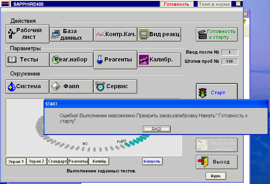

Здравствуйте уважаемые форумчане, первый раз столкнулся с такой проблемкой. В общем при попытке откалибровать любую методику (после нажатие кнопок готовность к старту, а затем старт) выдается сообщение об ошибке "выполнение невозможно проверить заказ, калибровку, нажать готовность к старту". Калибровочный штатив стоит, в меню калибровки галочка (напротив калибруемого реагента)тоже стоит (сохранено), в калибровочном меню прописано все правильно (B1-3, S1-3),пациенты из памяти убраны unknown не хотелось бы программу переустанавливать mad
ivobldebtsДата: Пятница, 11.Сен.2015, 15:26 | Сообщение # 380
У вас сообщений: 220
негр
ИВАНОВО
А почему у Вас стоит штатив № 10, а не калибровочный( желтый). Если стоит желтый калибровочный, то аппарат его определяет как 10, поэтому наверное и ошибка
doctor_farshДата: Пятница, 11.Сен.2015, 15:36 | Сообщение # 381
Благовещенск
В том то и дело, что штатив стоит ЖЕЛТЫЙ Калибровочный. На другом аппарате этот штатив замечательно читается... Как он определяет что стоит калибровочный штатив? По ходу дела там на оптопарах как то выдуман датчик определения дисков, так чтоли?
Сообщение отредактировал doctor_farsh - Пятница, 11.Сен.2015, 15:51
КасатикДата: Суббота, 12.Сен.2015, 00:52 | Сообщение # 382
doctor_farsh, Штатив кодируется вырезами в нижней части, которые закрывают оптопары датчика штативов. Кодировка обыкновенная, двоичная. 1-й датчик открыт -1-й штатив, 2-й, соответственно 2-й, 1-й и 2-й штатив 3 и так далее. Скорее всего у вас сбито позиция подставки со штырьком, на которую ставится штатив. Проверьте, после инициализации (READY) штырек должен стоять точно напротив метки для крышки отсека проб.
doctor_farshДата: Суббота, 12.Сен.2015, 05:22 | Сообщение # 383
Благовещенск
ок понял, проверю. Почищю оптопары сначала, может подзасорилося.... На штырек гляну обязательно.. Спасибо
КасатикДата: Суббота, 12.Сен.2015, 10:31 | Сообщение # 384
doctor_farsh, Еще пару раз бывало, что сгорала одна из оптопар. Проверьте их поодиночке через экран датчиков
doctor_farshДата: Вторник, 15.Сен.2015, 13:55 | Сообщение # 385
Благовещенск
В общем победил, замкнуло светодиод в оптопаре накоротко, хорошо что ничего больше не погорело...Оптопару заменил, теперь все диски читаются.. Спасибо за помощь

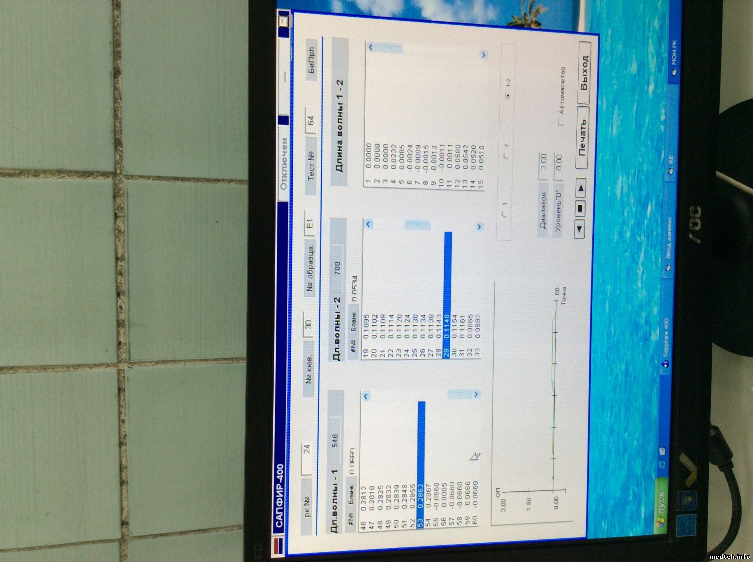

Nick_OДата: Вторник, 08.Дек.2015, 07:15 | Сообщение # 389
У вас сообщений: 156
Западная Сибирь
Цитата zaira ()
Добрый день! Не могу понять с чем проблема - пляшут значения почти на всех методиках, но особенно аст, алт, креатинин, ггт, амилаза, белок. При калибровки троекратный повтор по воде B и калибратору S дает большой разброс(например: 0,1235; 0,1053; 0,3234). Соответственно после такой калибровке и измерения по образцам пляшут.
Цитата Константин1969 ()
И помпу с 1-2 позиции почистить.
День добрый. Похожая проблема. Пузырей в шприцах нет, лампа новая, кюветы после промывки только некоторые желтые, с игл не капает, но проблема есть. Не понял, а помпа с 1-2 позиции - это DP1, DP2?
Кривая реакции по креатину ссылка
Сообщение отредактировал Nick_O - Вторник, 08.Дек.2015, 07:36
VovchickДата: Вторник, 08.Дек.2015, 10:07 | Сообщение # 390
У вас сообщений: 273
Цитата zaira ()
пляшут значения почти на всех методиках, но особенно аст, алт, креатинин, ггт, амилаза, белок. При калибровки троекратный повтор по воде B и калибратору S дает большой разброс(например: 0,1235; 0,1053; 0,3234). Соответственно после такой калибровке и измерения по образцам пляшут. Меняли лампу и кюветы, ситуация не изменилась
С Сапфиром-400 знаком лишь поверхностно, но сталкивался с подобной проблемой на других анализаторих (была одинаковая проблема на двух совершенно разных анализаторах). Внешне так и выглядело: "плясали" результаты, особенно на кинетических методах.
Оказалось, что проблема была в клапане, который переключает с дозирующего шприца на промывочный. Он иногда вообще не срабатывал, иногда поздно срабатывал, иногда хорошо работал. Причём, когда он поздно срабатывал, в кювету, видимо, попадала пена, и кривая реакции выглядела совершенно неадекватно (резкие скачки вверх-вниз). При этом в шприцах визуально всё было нормально, не было пузырей.
В одном случае этот клапан просто почистили, в другом пришлось заменить.
КлиффДата: Вторник, 08.Дек.2015, 10:24 | Сообщение # 391
Врач КДЛ / FSE
Большой
Креатин или креатинин? Креатин - какая методика, производитель? Для креатинина - не похожа. Начальная ОП очень высокая, должны быть десятые-сотые OD и для Яффе, и для ферментативной методик. Хочется увидеть результаты в 5 повторах и кривые от АЛТ/АСТ и какой-нибудь глюкозы, или холестерина, или белка...

Nick_OДата: Среда, 09.Дек.2015, 07:45 | Сообщение # 393
Западная Сибирь
День добрый.
Попросил лаборанта сделать анализы одного и того же образца три раза, но их ставили в разных местах - в начале, середине, в конце. Разница есть, например, CREA - 70, 71, 75, ALT - 22.3, 42.3, 23, ALP - 178, 179, 184, IRON - 4.0, 3.5, 3.3, TP1 - 70.9, 69.7, 72 и т.д. Ход реакции 9682 - CREA, 9680 - ALT, 9686 -Chol, 9690-Magn ссылка. Кто-то чистил электромагнитные клапаны EV1, EV2? Спасибо.
КлиффДата: Среда, 09.Дек.2015, 09:18 | Сообщение # 394
Врач КДЛ / FSE
Большой
Хммм...
Креатинин - поставить первую волну 505 нм, вторую 700. Сейчас первая стоит 340 - имеет право не меряться :)
АЛТ - R2 живой, или что-то с R1, или с пробой. Реакции практически нет, значений Abs после внесения R2 не видно - судить трудно. Перекалибровать, проверить получившийся фактор, должен быть ~1700-2200.
Холестерин - чудесно,
Магний - поставить первую волну 546 или 578 нм - проверить по инструкции.
Разброс значений дофигенный, скорее всего, надо разбираться с дозированием пробы
Подавая сигналы в рог,
