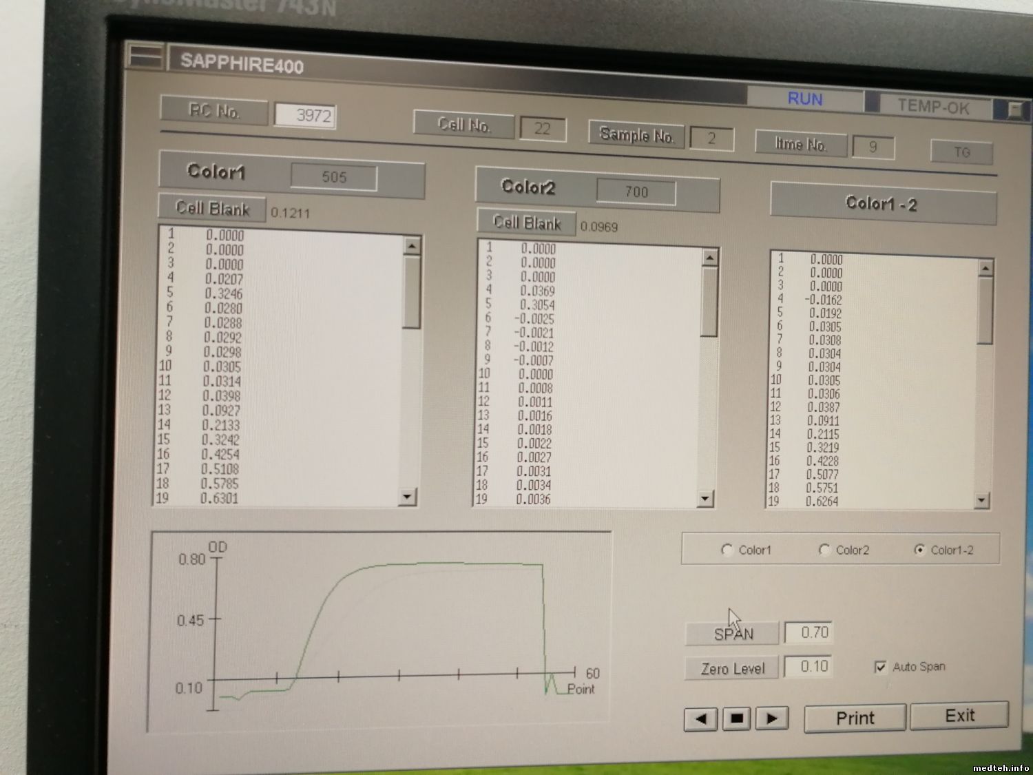

AlexiumДата: Четверг, 09.Фев.2023, 10:14 | Сообщение # 681
Цитата Nick_O ()
Вот пример теста. На 700-ой волне нет реакции.
Не знаю как донести - её там и не должно быть.
Что Вы там делаете?
Зачем Вас к нему позвали? ...
Зачем привязались ко второй длине волны?
Теорию биохимического анализа понимаете? ...
VovchickДата: Пятница, 10.Фев.2023, 13:43 | Сообщение # 682
У вас сообщений: 273
Цитата Alexium ()
Не знаю как донести - ее там и не должно быть.
Как я понимаю, вопрос не в том, что реакции на 700 нм нет. А в том, что все точки стабильно 0,000 показывают. Даже если будет пустая кювета или кювета с водой, какие-то значения +/- в третьем знаке после запятой должны быть. Меня бы это тоже напрягло. С другой стороны, и без второй длины волны работать обычно можно (на Рэндоксовском реактиве для определения железа точно можно). Непонятно, зачем вообще полезли кривые реакций смотреть, видимо ещё какая-то проблема есть, более очевидная для оператора.
Сам я Сапфир-400 плохо знаю, но кажется, что проблема именно в "голове".

AlexiumДата: Пятница, 10.Фев.2023, 16:33 | Сообщение # 684
Цитата vvp ()
Возможно, поменяли лампу в фотометре, а калибровку усиления не делали.
Скорее всего.
Меня ещё смущает высокий бланк кювет относительно реагента, после добавления реагента минуса, после добавления образца - то ли мгновенная реакция, то ли ...?!
По-моему, проблема не с отсутствием реакции на второй длине волны, проблема с отсутствием адекватной реакции на первой.
Да, и с отсутствием адекватной диагностики - тоже.

Освежу вопрос:
Цитата Nick_O ()
Подскажите, почему может не идти реакция на дополнительной длине волны?
Допустим, железо. На основной 546 идёт, дополнительной 700 - не идёт. В методике всё введено.
Лампу калибровал. Ещё старая программа - Prestige.
В том же самом ПК стоит BioLis, тот же самый анализатор, реакция идёт на обоих длинах волн.
Не идут на 700 длине волны ещё некоторые методики - например, мочевая кислота, кальций, и т.д.
В то же время, другие методики идут на длине волны 700 - например, холестерин, билирубин ApoB, и.т.д.
Реактивы Randox.
Проблема с ПО?
Уже мозг сломал.
ilabДата: Вторник, 14.Фев.2023, 18:06 | Сообщение # 687
У вас сообщений: 83
Калининград
"Цветные" анализы, как правило, не требуют референсную длину волны, потому что они "работают" в узком диапазоне.
Калий, кальций, железо и некоторые другие не дадут ответа на дополнительной длине волны. Это нормально.
Поберегите мозг)

AlexiumДата: Четверг, 16.Фев.2023, 13:10 | Сообщение # 689
Цитата Nick_O ()
Alexium, я понимаю, что Вы умный, я тупой, но, надо хоть чуть-чуть и тупых УВАЖАТЬ!
Вопрос не в умности или тупости. Вопрос в профессиональной квалификации.
Я не специалист в КТ, МРТ и много где ещё, я туда и не лезу, от меня там никакой пользы.
Я и задал конкретный вопрос: Вас принудили к этом ремонту против Вашей воли, Вы по дружбе помогаете или что Вы там делаете?!
Дальше будут уточнения по конкретной ситуации с конкретным прибором с учётом Вашей квалификации.
Цитата Alexium ()
С этим согласен.
На Вашем фото 3811493.jpg (146.2 Kb) "классическая" цветная биохимическая реакция (например, глюкоза), и что?! ...
VovchickДата: Четверг, 16.Фев.2023, 17:16 | Сообщение # 690
Цитата Alexium ()
На Вашем фото "классическая" цветная биохимическая реакция (например, глюкоза), и что?! ...
Видимо, то, о чём я говорил. На глюкозе (может и холестерине) при 700 нм нет реакции, но ОП колеблется от -0,0025 до 0,0036 (из того, что мы видим).
А при определении железа ОП при 700 нм на всех точках ровно 0,000.
Это странно, но, если это единственная проблема, то я бы туда не лез.

Nick_OДата: Пятница, 17.Фев.2023, 07:24 | Сообщение # 691
У вас сообщений: 156
Западная Сибирь
Да, про это и писал (Кто хочет понять - поймёт).
Я бы не лазил, но есть какая-то ещё проблема, которую не могу найти.
Бывают ситуации, когда некорректно выдаёт результат, переделываешь - другой.
Сравниваешь графики реакций - разница после добавления реактива или сыворотки (точно не помню).
Первая мысль - проблема с дозаторами, делал профилактику, ставил из другого анализатора дозаторы и на реактив и на пробу - тоже самое.
Второе - проблема с мешалкой, менять не менял, но в ручном режиме проверял - всё работает.
Третье - лампа. Менять не на что, чтобы окончательно убедиться в исправности - но усиление калибруется, всё хорошо.
Четвёртое - относится к первому, воздух в трубках дозаторов - нет пузырьков.
Пятое - моющая станция, на вид всё работает адекватно, делал профилактику. Хотя почему-то первая игла, которая на воду, всегда чуть больше заливает, почему - не знаю, может уже есть выработка самого поршня (т.е., при том же самом движении, объём стал чуть больше), хотя воздуха нет.
Шестое - дегазер, вода проходит без лишнего усилия, но не знаю, как на новом проходит.
Седьмое - качество воды. Пользовались дистиллированной, перешли на деионизированную, единственное, какого качества - надо в лабораторию отправлять для анализа.
После всех этих действий и обратил внимание на особенность протекания реакции на 700 длине волны. Хотя, как написал до этого, на том же анализаторе, только в программе BioLis, то же железо выдаёт не нули на 700 длине волны, малозначимые цифры, но не нули.
И ещё один момент, странный. Ставил по три повтора контроль железа в двух программах - на BioLis плюс минус одинаково, а на Prestige - один график вываливается, по графику проблема с дозатором или мешалкой, я так думаю (но смотрим пост выше).
Следующий, возможный шаг - это перейти на BioLis полностью, но пока времени на это нет.

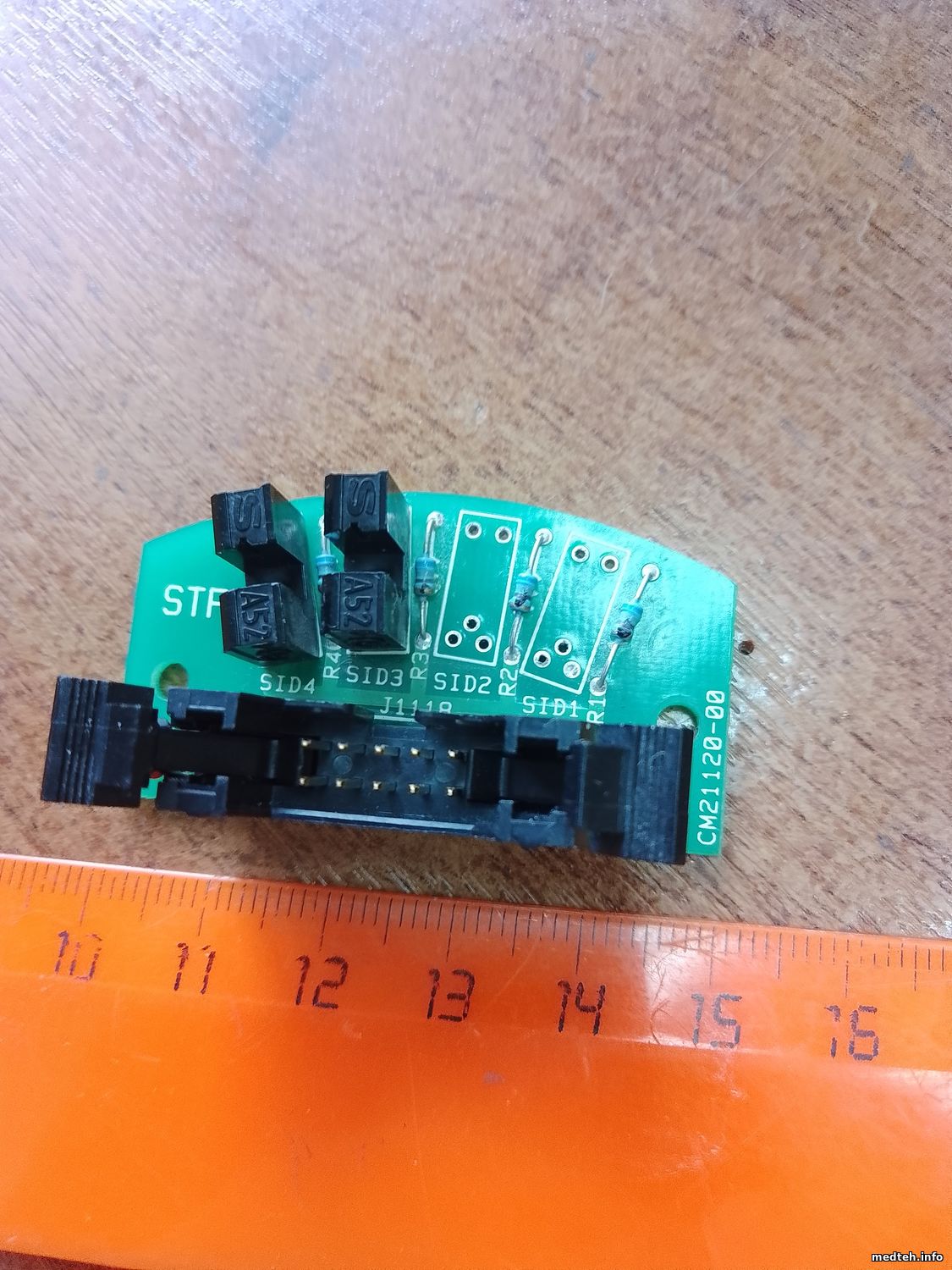

ИгорьPetrovitchДата: Пятница, 19.Май.2023, 15:00 | Сообщение # 696
У вас сообщений: 100
Пенза
Коллеги, подскажите, где можно приобрести оптопары для платы STF определения роторов проб (пятивыводные).
Все, что находит поисковик четырёхвыводные.
StasikДата: Пятница, 19.Май.2023, 17:18 | Сообщение # 697
У вас сообщений: 342
Красноярский край
https://www.chipdip.ru/product0/8001943720
AlexiumДата: Суббота, 20.Май.2023, 11:42 | Сообщение # 698
GP1A52.

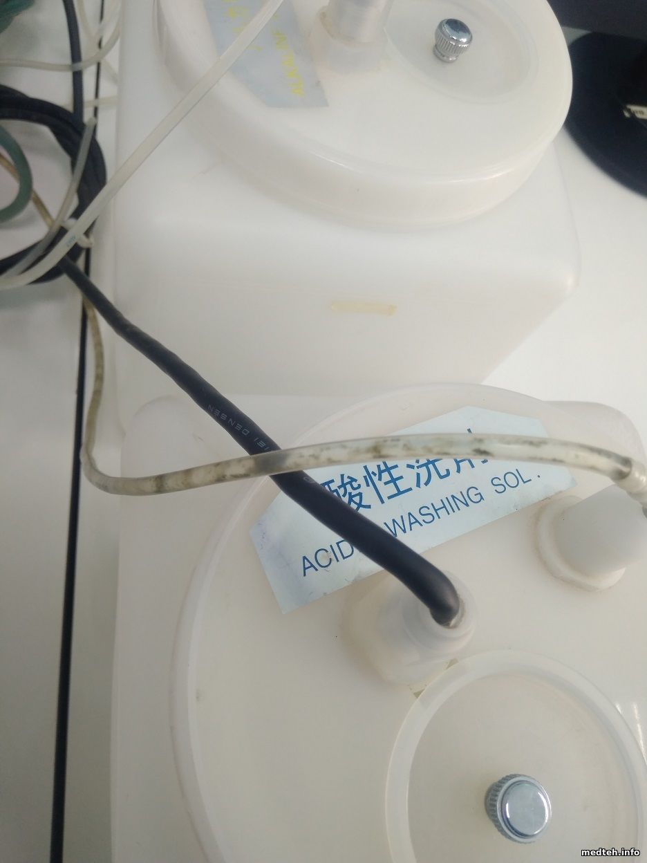

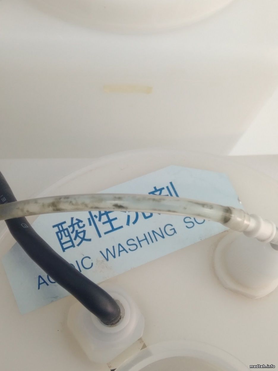

vvpДата: Четверг, 23.Май.2024, 17:30 | Сообщение # 710
У вас сообщений: 405
Добрый вечер!
Не подскажите, какой химией можно удалить чёрный налёт на трубке от раствора кислоты.
Новая трубка зарастает за месяц. Хлорка не берёт.
VovchickДата: Пятница, 24.Май.2024, 08:59 | Сообщение # 711
Силиконовые трубочки довольно дешёвые. Если простым способом отмыть не получается, я бы эту трубочку менял (это всё равно, что пытаться отстирать полиэтиленовый пакет).
Другое дело, что за месяц так пачкаться не должно. Советую раствор поменять (хотя бы на другой лот того же производителя).
vvpДата: Пятница, 24.Май.2024, 10:37 | Сообщение # 712
Согласен.
Зарастают внутренние магистрали, вплоть до блокады. Помогает только механическая чистка.
Хотелось бы найти какое-нибудь доступное вещество для добавки к кислотному раствору чтобы не образовывался чёрный налёт. Гипохлорид добавлять не хочется - слишком агрессивен.
