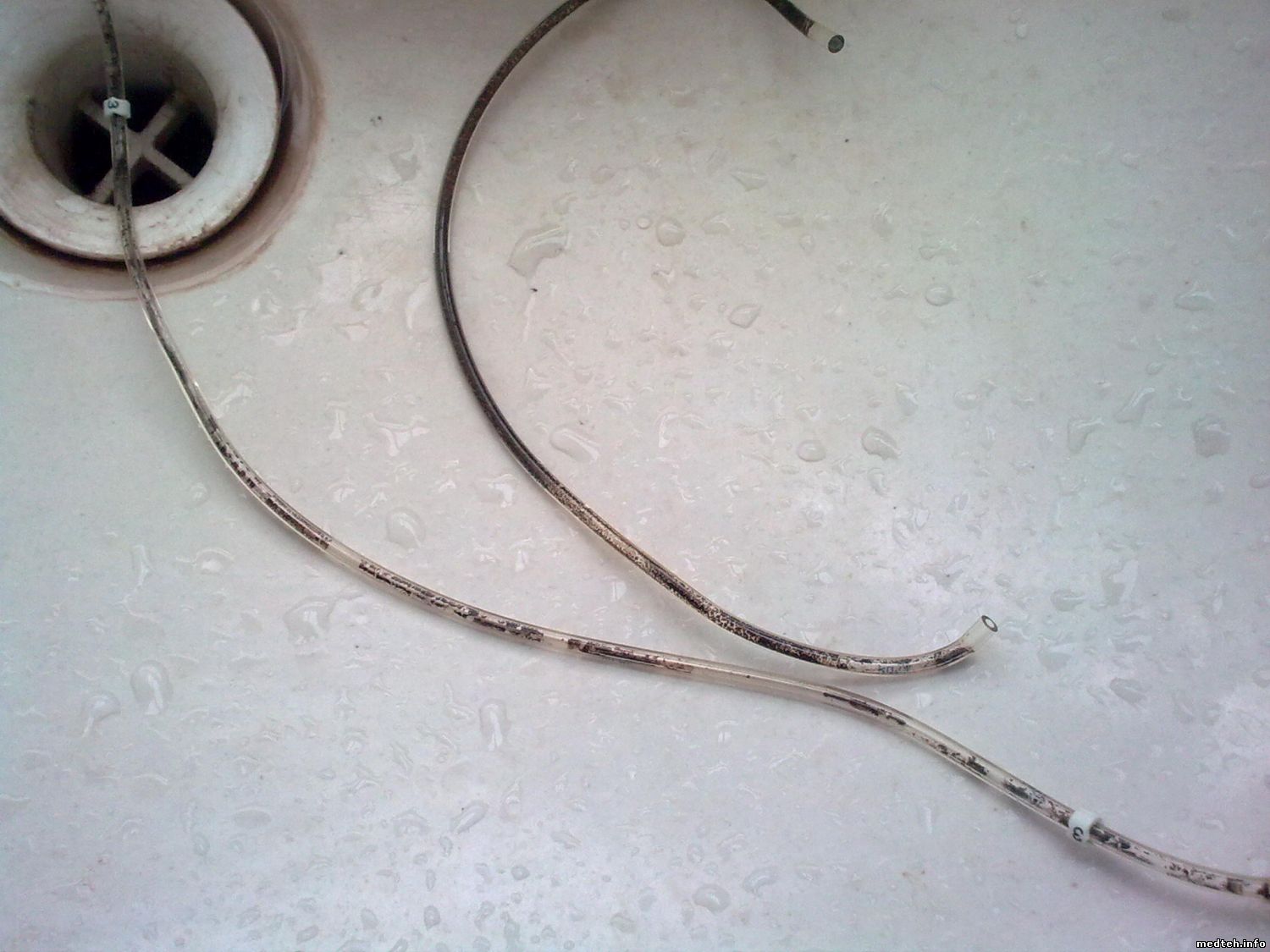

ivobldebts, black_fury, Насчёт насоса не знаю! Фильтр в кислотном баке поменял на новый. Исследования проходят в рамках дозволенного, но из бака кислоты жидкость не убывает. Насосы, как понимаю, с тыльной стороны аппарата, справа, правильно?

evpatiy,
кислотная трубка зарастает, надо снять боковину и снять трубку полностью от входного коннектора до водогрея, размять и промыть, иначе никак. wink
