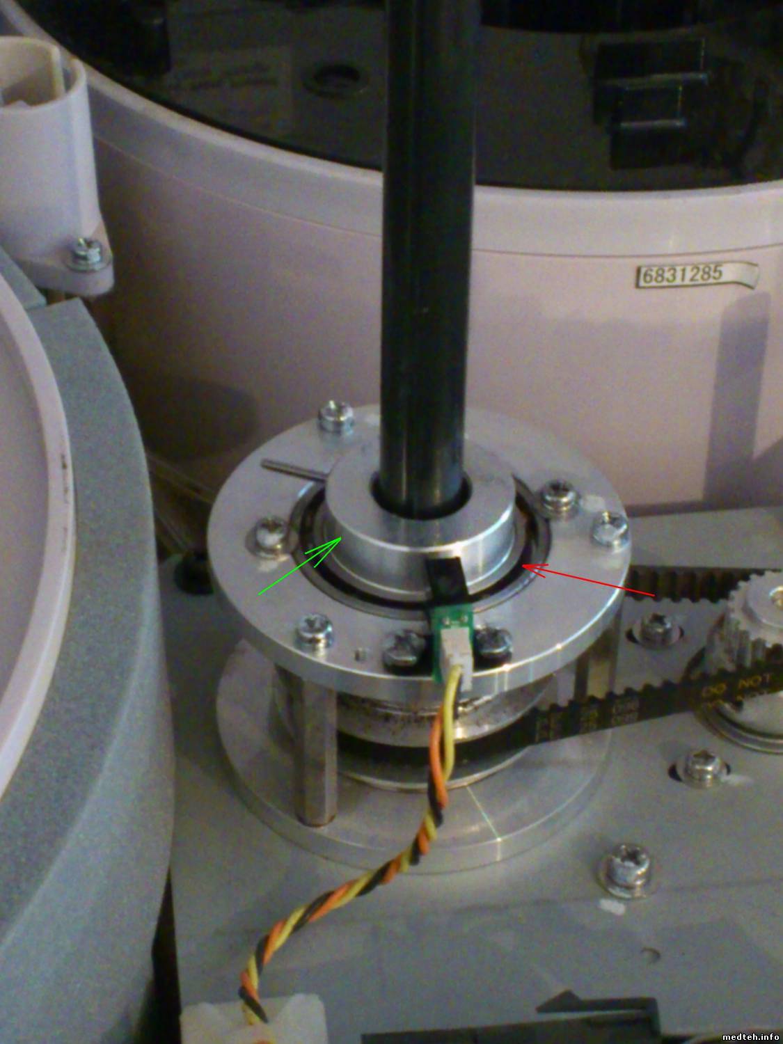

zairaДата: Понедельник, 27.Янв.2014, 11:36 | Сообщение # 249
Проблема в том, что реагентная рука, то работает, то не работает, то есть периодически не докручивает, под подшипником будто металлическая крошка (датчик позиции проверяла, исправен). В экомеде подсказали, что виноват подшипник, смазка помогла примерно на 20-40 анализов, поэтому остается только менять. Как и сказал Сергей, в экомеде посоветовали резать трубки, иначе никак.
Сергей, когда меняешь верхний подшипник нужно ли снимать деталь с зеленой стрелочкой (если да то каким образом - крутить или тянуть вверх) или и так снимется подшипник???
КасатикДата: Понедельник, 27.Янв.2014, 12:20 | Сообщение # 250
У вас сообщений: 178
zaira, Снимать не нужно, на нее собственно подшипник и надет. Трубки мы снимали без разрезания, предварительно разобрав разъем кабеля уровня реактива и вытащив провод

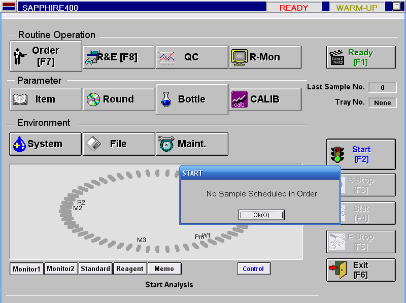

Сапфир 400 выводит ошибку: "No Sample Scheduled in Order". Она выходит принажатии кнопку Старт
benz200Дата: Среда, 12.Фев.2014, 21:04 | Сообщение # 259
У вас сообщений: 35
Барнаул
А какая версия ПО. А кнопку готовности к работе нажимаете F2
benz200Дата: Среда, 12.Фев.2014, 21:12 | Сообщение # 260
У вас сообщений: 35
Барнаул
No Sample Scheduled in Order.(Никакого образца не по расписанию в порядке) Вы нечего не заказали из проб и пациентов. закажите пациентов поставьте пробирки на карусель. Пробуй
benz200Дата: Среда, 12.Фев.2014, 21:13 | Сообщение # 261
У вас сообщений: 35
Барнаул
Пришли скриншоты сэкрана
КасатикДата: Четверг, 13.Фев.2014, 11:03 | Сообщение # 262
Если пробы заказаны а ошибка выдается -проверяйте региональные настройки в винде. скорее всего неправильный формат даты.

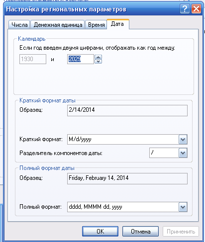

AfanasyДата: Пятница, 14.Фев.2014, 06:47 | Сообщение # 263
Якутск
так спасибо, за ответы )
скидываю принтскрины
там сама ошибка, которая выходит после нажатия Старт
формат даты
и окно заказа (Order)
ИгорьPetrovitchДата: Пятница, 14.Фев.2014, 11:01 | Сообщение # 264
У вас сообщений: 100
Пенза
Касатик, прав - должно быть так..

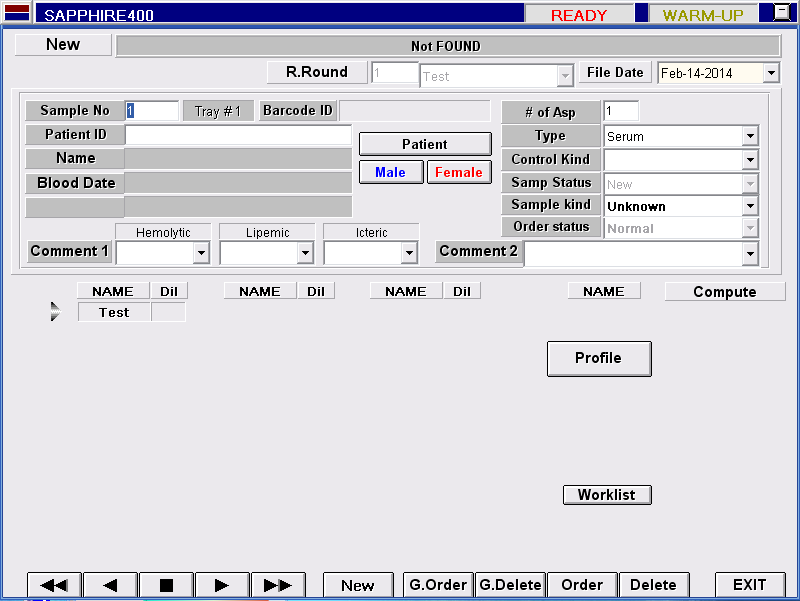

benz200Дата: Суббота, 15.Фев.2014, 07:58 | Сообщение # 265
У вас сообщений: 35
Барнаул
на скринах я вижу что не установлена карусель с пробами (Trey No). кода ставишь карусель должно загораться какая карусель установлена 1 или 2 или CAL. может проблема с оптопарами где пробы ставяться. А и за чего такое произошло? у вас новый прибор и начальная установка?
AfanasyДата: Воскресенье, 16.Фев.2014, 08:50 | Сообщение # 266
Якутск
Формат даты поменял поставил как в рисунке, не помогло
Программа что то требует, что не понятно
Прибор старый с 2005 по нац проекту приобретенный
как я понял пытались установить новый (обычный) принтер, и снесли настройки виндовоза, сперва даже дату не понимал, сейчас на дату вроде не обижается

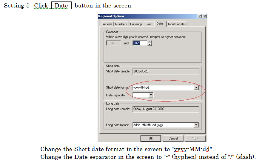

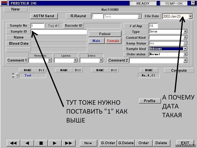

ivobldebtsДата: Воскресенье, 16.Фев.2014, 20:24 | Сообщение # 267
У вас сообщений: 220
негр
ИВАНОВО
Рядом а с выбранной методикой ставится галочка. Как на фото прикрепленного экрана. На Ваших принтскринах нет этой галочки, соответственно ничего не выбрано.
8971898.doc (1.53 Mb)
benz200Дата: Воскресенье, 16.Фев.2014, 22:29 | Сообщение # 268
У вас сообщений: 35
Барнаул
Попробуйте вот так сделать. на скрине увидите.

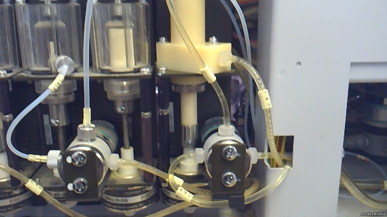

Здравствуйте! Уважаемые инженеры, поделитесь советом. Я не техник, а пользователь лаб.оборудования, работаю с Сапфиром 8 лет. Недавно вызвали сервисного инженера в связи с, по- видимому, засором аппарата. Проблема вот какая - В последнее время на игле и в трубках стал накапливаться белый осадок, как замазка или пластилин, где- то здесь была похожая проблема. Несколько раз аппарат разбирали, чистили трубки, но осадок появляется снова. Грешили на реагенты ( мы работаем с диасисом, кормеем и виталом). Вчера инженер приехал снова,достал и разобрал помпу, вычистил гору крошек и сказал, что помпа накрылась и надо заказывать новую. Но аппарат работал! И в принципе адекватно, гулял только кальций, приходилось каждый день калибровать. Просили поставить пока эту ( старую) помпу, ведь останавливать аппарат нельзя, у нас крупное лечебное учреждение, исследований много. Однако инженер сказал, что теперь она уже не годна. В самом деле так? Неужели мы не можем поработать хотя бы немного на старой помпе, пока придет новая? Есть у кого нибудь опыт подобной неисправности? Буду очень благодарна за ответы!
ИгорьPetrovitchДата: Суббота, 22.Фев.2014, 09:02 | Сообщение # 270
Пенза
1. реагенты ни при чем.
2.
Уже тогда инженер что-то говорил,рекомендовал- а вы что ? -даже и не прислушались?
3. верьте инженеру.
Yudzhinn, А осадок у вас скорее всего из-за низкого качества воды. Поставьте наконец нормальную установку на обратном осмосе.
YudzhinnДата: Суббота, 22.Фев.2014, 18:18 | Сообщение # 272
Врач-лаборант
Ярославль
За ответы спасибо! Да, про воду мы и сами думали НО! Поставить какую либо установку стоит денег, а в бюджетной медицине они, к сожалению, не в наших руках. Но будем уговаривать начальство, сами заинтересованы.
Как раз инженер настойчиво делает упор именно на реагенты
Разбирали аппарат и чистили раньше только трубки, помпу разобрали впервые, если бы раньше встал вопрос о ее замене, мы бы сразу заказали деталь, но помпу велели заменить только сейчас, после первого разбора, сказано - работать нельзя.
Мы своему инженеру верим, конечно, но простой аппарата для нас почти катастрофа, вот и спрашиваю - есть у кого нибудь опыт, можно какой то хотя бы временный вариант найти, до поставки новой помпы - например, чистка не поможет?

ivobldebtsДата: Суббота, 22.Фев.2014, 21:26 | Сообщение # 273
негр
ИВАНОВО
Интересно, что такое случилось с помпой, если ее нужно менять? Там могут резиновые клапаны порваться, может мембрана порваться, сам двигатель вышел из сторя вряд ли. Зачем менять всю помпу? А инженер насколько компетентен в данном аппарате?
YudzhinnДата: Воскресенье, 23.Фев.2014, 01:21 | Сообщение # 274
Врач-лаборант
Ярославль
Видите ли, я не могу обсуждать компетентность инженера, я то не инженер, но меня удивило, что перед его визитом аппарат работал вполне адекватно, он пришел, посередине рабочего дня остановил аппарат, извлек помпу, разобрал ее, вычистил осадок, продемонстрировал нам с упреком в наш адрес - как бы наша вина, инженер наш грешил именно на реагенты. Однако все наши реагенты адаптированы на Сапфир производителями, мы всегда запрашиваем адаптации у фирм поставщиков при покупке новых реагентов. Так вот после того, как инженер разобрал помпу, он сказал, что к работе она больше не пригодна и нужно покупать новую. Я просила поставить ее обратно с надеждой, что она продержится, пока новую купят, но получила отказ, сказали мне так - вот если трубу ржавую почистить, то потом она во все стороны брызгать станет и у вас тоже самое получится. А у нас пациенты, остановка биохимического аппарата почти катастрофа, и что такое купить в наше время новую деталь - пока счет, пока оплата, пока привезут... вот и мечемся.
А можно в принципе заменить только эти клапаны или мембрану?
Спасибо
ivobldebtsДата: Воскресенье, 23.Фев.2014, 09:22 | Сообщение # 275
негр
ИВАНОВО
Я так понимаю, что проблемма была в игле отсоса реакционной смеси из реакционных кювет. Клапаны и мембрана продается отдельно от помпы и цена на порядок меньше. По поводу ржавой трубы. На сколько я знаю клапанная система на помпе из пластика. По поводу необходимости замены деталей трудно что либо сказать не видя аппарата. У Вас в Ярославле наверное есть более компетентные инженеры по "САПФИРУ". Я думаю нет смысла менять весю помпу если двигатель работает и Ваш инженер ничего не потерял при разборке но повторюсь надо смотреть.
YudzhinnДата: Воскресенье, 23.Фев.2014, 09:46 | Сообщение # 276
Врач-лаборант
Ярославль
Да, я с Вами абсолютно согласна, проблема была именно в отсосе, мы работаем с аппаратом давно и я даже по звуку слышу, что отсос идет с усилием, а вокруг кюветного блока на поверхность проливаются остатки реагентов. Мы три недели не могли дозваться инженера на ремонт, я понимаю, что загруженность большая, но все это время аппарат должен был работать, соответственно проблема только усугубилась, а теперь такой исход после визита инженера. Ну слова про ржавую трубу были мне сказаны в качестве типа примера, когда я пыталась добиться, почему после чистки помпы в течение 2 часов она вдруг стала непригодна к работе. Как бы будут литься реагенты внутрь аппарата, я так поняла. И хоть бы предложил заменить только детали -нет! Вам огромное спасибо за консультацию!
ivobldebtsДата: Воскресенье, 23.Фев.2014, 12:12 | Сообщение # 277
негр
ИВАНОВО
Обычно такое явление бывает когда клапаны помпы забиваются остатками креатинина и достаточно бывает все хорошо промыть и проблемма исчезает.
YudzhinnДата: Воскресенье, 23.Фев.2014, 13:15 | Сообщение # 278
Врач-лаборант
Ярославль
Да, именно пикринкой все и заливает, раньше так и делали, чистили, гипохлоритом мыли и работали дальше успешно. Но вот последнее время стал оседать белый плотный осадок, в Белизне на час все замачивали, и то не просто отходил. У нас споры пошли после этого - претензии по реактивам предъявляли нам, как виновникам, хотя, повторюсь, все адаптации выданы фирмами производителями, мы несанкционированными реактивами не работаем. Ну и вот исход спора -аппарат остановлен(((((
Sergey62Дата: Воскресенье, 23.Фев.2014, 20:59 | Сообщение # 279
У вас сообщений: 358
лабораторная и рентгентехника
Томск
День добрый
Может не внимательно прочитал, но - где этот осадок образуется? Если в трубках отсоса жидкости из кювет - причина действительно может быть в воде, которой разводите кислоту и щелочь и которой моете кюветы. Встречал такое, обычно не большая проблема, поскольку не забивает трубки на мертво ( у меня в частном случае ). Промывается гипохлоридом, только учтите, что трубки после этого быстрее зарастают - видимо поверхность становится более пористой.
По поводу помпы - там внутри силиконовые клапана и упоры, которые в разумных пределах ничем не разъедаются. Только зарастают какой-нибудь гадостью. Моется без разборки гипохлоридом, который надо прогнать очень много, обязательно вперемешку с воздухом. Редко не помогает, тогда надо разобрать и помыть все силиконовые детали от грязи и налетов и собрать в обратном порядке. Если ничего не потерять ( раз отлетел упор клапана, искал полчаса, хотел уже вырезать другой, но нашел ), то помпа начинает работать как новая. Только надо еще помыть трубки, в том числе и после помпы, хоть они и толстые. А ваш инженер что-то темнит ( прошу прощения за грубость ) - если работала помпа, но плохо, то есть двигатель работал, то вмешательство было неудачным - намеренно или нет, другой вопрос.

YudzhinnДата: Воскресенье, 23.Фев.2014, 22:21 | Сообщение # 280
Врач-лаборант
Ярославль
За советы спасибо огромное!
Трудно сказать, где именно образуется осадок - больше похоже, действительно в трубках отсоса, поскольку забиваются именно они. но и на игле забора пробы он оседал, может, после опускания иглы в кювету.
Мы ведь сами моем его только концентрированными (3 и 6 %) моющими растворами и я неоднократно спрашивала инженера, как еще можно нам самим его помыть, но он всегда говорил, что наша обычная мойка тут не поможет, правда, как-то посоветовал поставить вместо конц. раствора моющего гипохлорит. Но основная чистка все же выполнялась лично им, а уж из каких именно трубок он удалял этот осадок, конечно, я не знаю - над душой ведь не стоим. Так и с помпой получилось - два часа ковырялся и помпа оказалась нерабочей Непонятно это - если она категорически неисправна, как же тогда работал аппарат, и окон никаких не выбрасывал, и результаты были адекватные, только кальций то низил, то высокий выдавал, перекалибруешь - день нормально, на след день та же история. Вот не знаю, оставил ли он нам помпу, но точно унес две трубки, сказал, их тоже нужно менять и обещал подобрать
Завтра попробую с начальством поговорить , я тоже считаю необходимой консультацию независимого специалиста, жаль, что ситуация оказалась для нас неожиданной и мы не сообразили это сразу.
Еще раз спасибо за внимание и подсказки!
