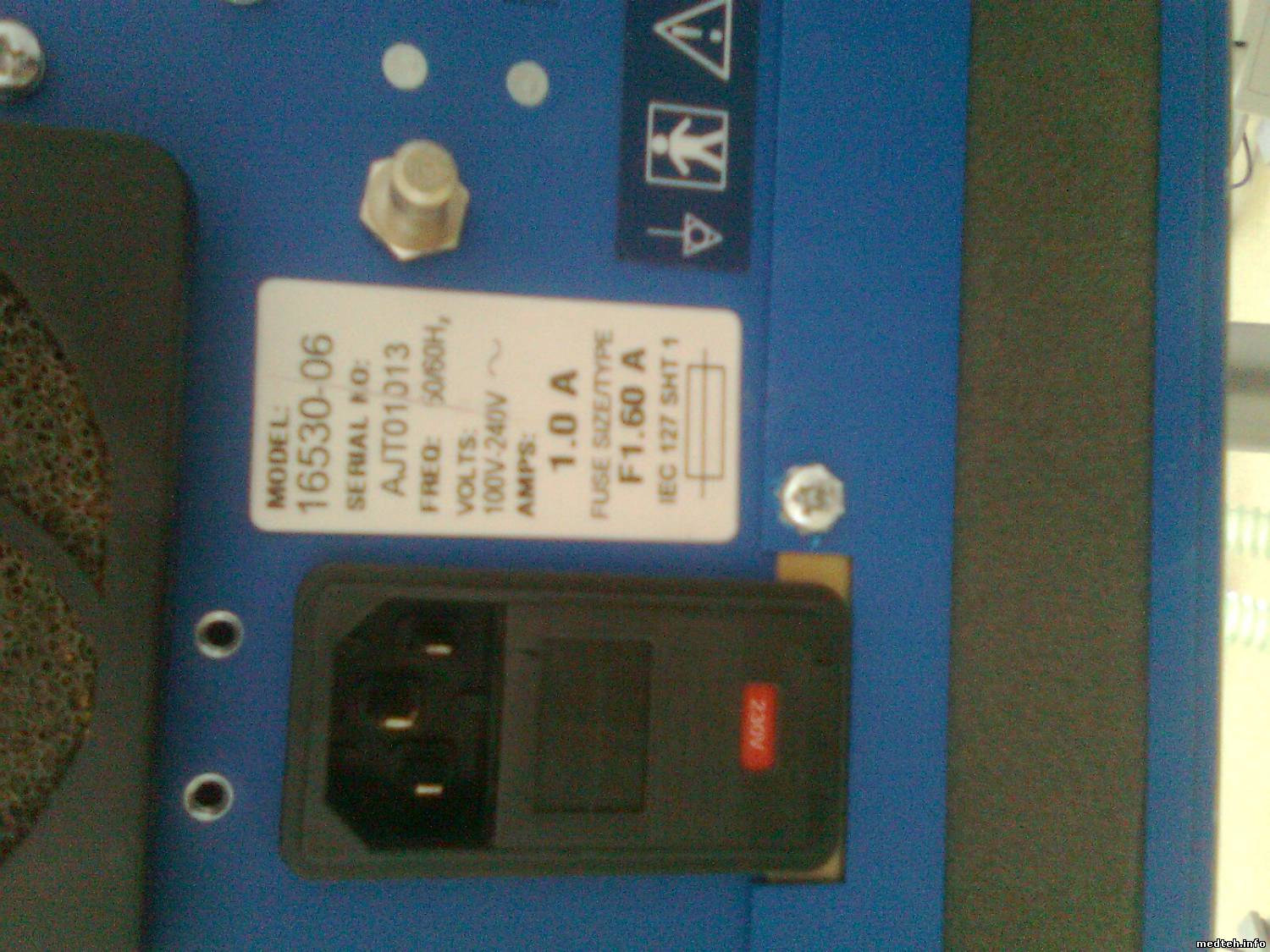

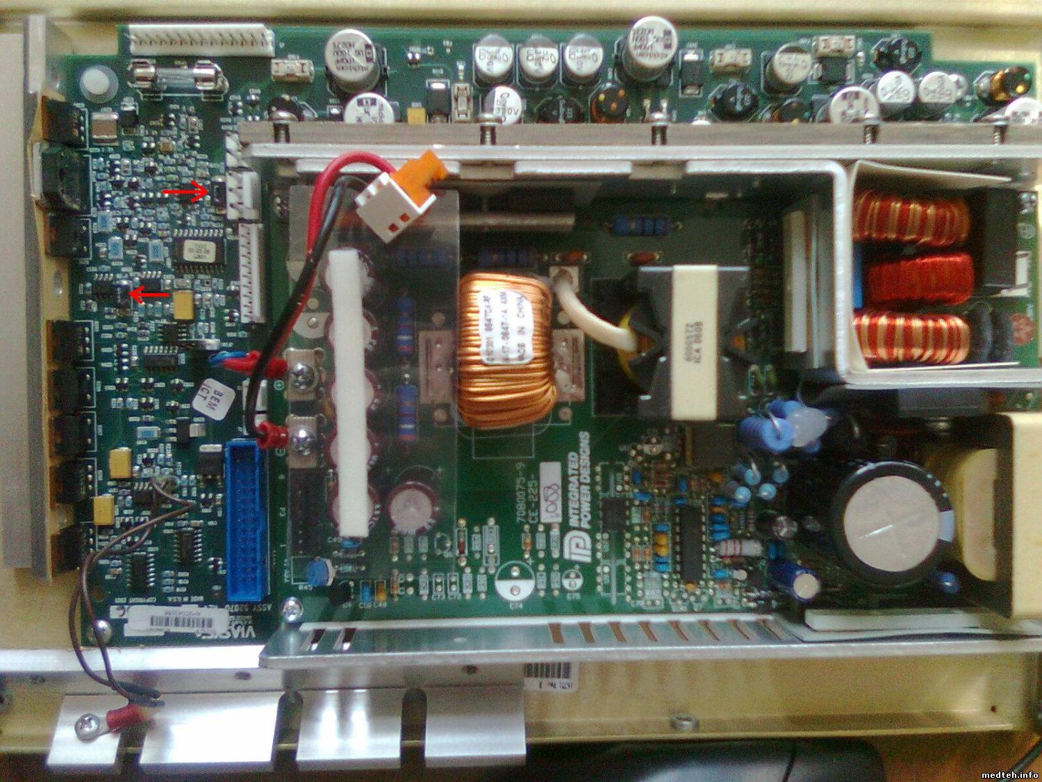

У кого-нибудь есть схема блока питания и той платы, что находится на той же стенке аппарата? Маркировка платы ASSY 52070.
В частности, нужны номиналы сопротивлений 305 и 229.

genriel51, схемы Вы вряд ли сможете найти. Единственное, чем можно помочь, это посмотреть номиналы на аналогичном аппарате. Модификаций аппарата Vela много, и может быть отличия в схемах. Укажите модель аппарата и сфотографируйте плату, на которой укажите те сопротивления, номиналы которых Вам нужны. В настоящий момент у меня есть в ремонте 2 аппарата разных модификаций, если совпадет - посмотрю.
genriel51Дата: Вторник, 25.Мар.2014, 08:47 | Сообщение # 69
Инженер-электронщик
Брянск
данные о модели

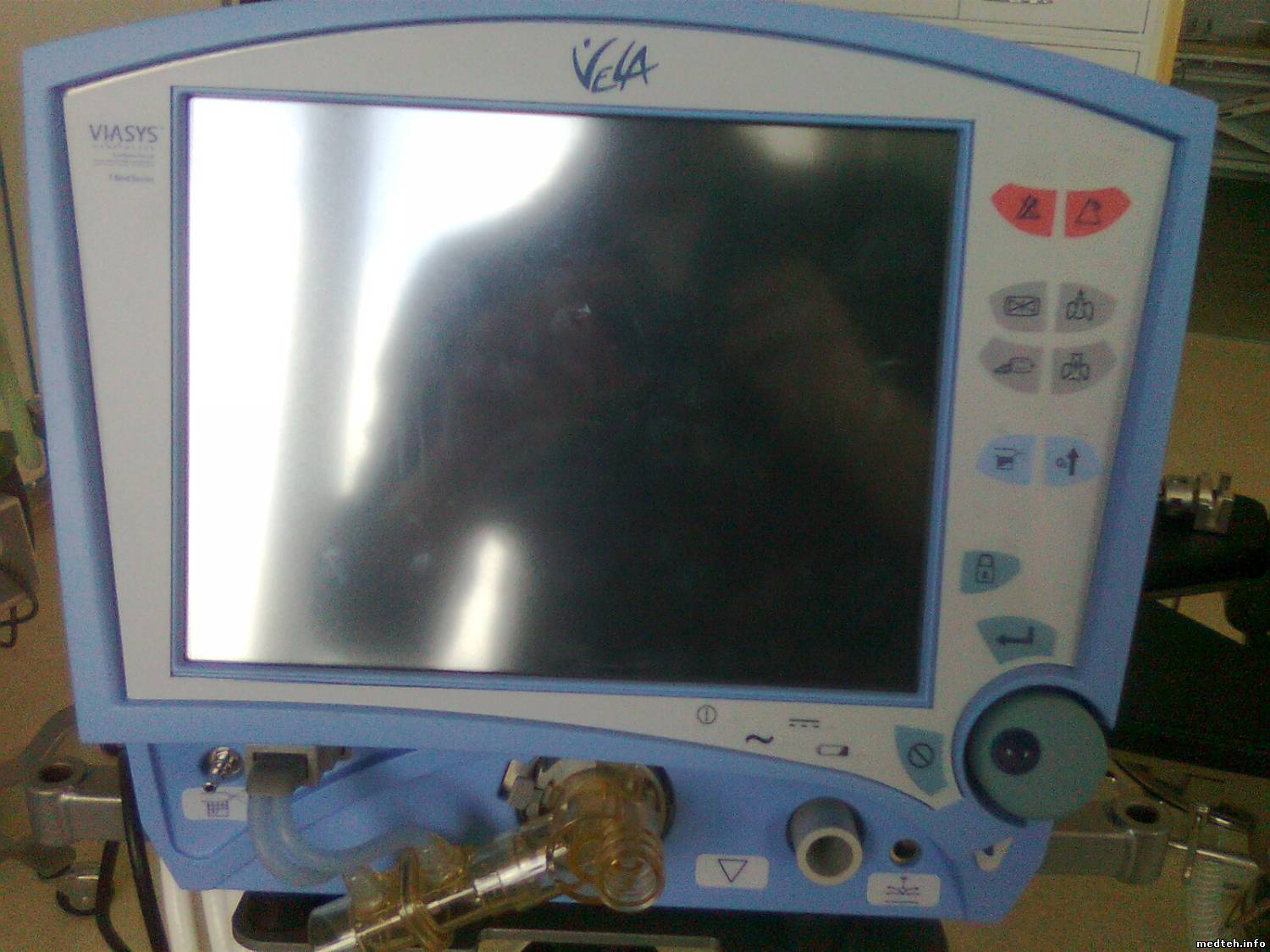

genriel51Дата: Вторник, 25.Мар.2014, 08:50 | Сообщение # 70
Инженер-электронщик
Брянск
внешний вид

genriel51, по-моему, один из моих аппаратов имеет ту же модель: 16530-06. Завтра я это уточню. Хотелось бы еще фотографию платы, на которой Вам нужны номиналы резисторов. Желательно, чтобы Вы указали стрелочками (например, при помощи фотошопа) на их местонахождение на плате. Потому, что маркировка платы может и отличаться, но участок схемы, нужной Вам, может быть идентичным, но уже с другими обозначениями.
genriel51Дата: Вторник, 25.Мар.2014, 13:59 | Сообщение # 72
Инженер-электронщик
Брянск
R305 и R229
begun_aДата: Вторник, 25.Мар.2014, 16:03 | Сообщение # 73
У вас сообщений: 453
Инженер по ИВЛ и НДА
genriel51, завтра вскрою аппарат, посмотрю. Будем надеяться, что все совпадет.
begun_aДата: Среда, 26.Мар.2014, 12:57 | Сообщение # 74
genriel51, Посмотрел, оба резистора имеют одинаковую маркировку R030. То есть имеют номинальное сопротивление 0,03 Ом. При измерении сопротивления тестером показывают короткое замыкание (естественно, при таком маленьком сопротивлении) Если они у Вас выгорели, то боюсь дело совсем плохо. Проверьте еще мощные транзисторы, но может быть причина лежит вне этой платы.
По хорошему, надо менять эту плату, но если причина вне платы, то можно спалить еще одну плату. Может быть есть смысл отправить такой аппарат на ремонт в Москву?
genriel51Дата: Среда, 26.Мар.2014, 15:59 | Сообщение # 75
Инженер-электронщик
Брянск
begun_a, спасибо за подсказку. в москву отправить их нет никакой возможности. с этой машиной вообще такая ситуация: случайно закоротили батарею на корпус. теперь аппарат не включается и при включении в сеть не загораются индикаторы заряда батареи
begun_aДата: Среда, 26.Мар.2014, 16:23 | Сообщение # 76
Вполне могла вылететь при этом еще и микросхема зарядного устройства. Конечно, плата эта стоил недешево, но лучший вариант в данном случае это замена платы. Производитель вообще не разрешает лезть в аппарат с паяльником, ремонт только замена узлов. Поэтому производитель нигде не публикует принципиальных схем устройства. Попробуйте узнать цену на эту плату у Центра Перинатальной Медицины в Москве. Там главный инженер сейчас Ефремов Александр Сергеевич, телефоны: 84996410675, 84996411075, 84959119317, 84959119377; сотовый: +7 926 703 13 01; e-mail - asefremov@yandex.ru
Может быть, цена этой платы будет доступной и Вы просто замените её?
