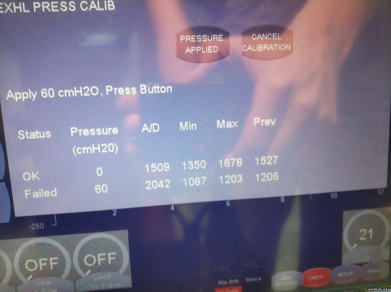

Цитата weppp ()
Тоже возникла проблема с калибровкой.
Какая возникла ошибка? Аппарат не пускает в рабочий режим? Лишний раз калибровать не нужно. Остальные датчики нормально откалиброваны?
Цитата Woornoo ()
но допуска на моем аппарате как будто перепутаны и на 60 они меньше
Датчик по идее под замену.
Можно,конечно, попробовать поиграться, дать датчику меньше 60 см, чтобы влезть в границы, но, скорее всего датчик не исправен.
При калибровке избыточным давление его можно разрушить.
Поройте на Алиэкспресс, 2.5 psi-d1dip-mv-vhc я покупал там за 320 бакинских с доставкой до порога. Производитель датчиков All sensor.
Знаю случаи, когда люди брали 5 psi (не могли найти на 2.5 psi) и у них получалось откалибровать в границах.
Вообще, надо бы посмотреть графики потока, если аппарат пускает в рабочий режим.
WoornooДата: Среда, 27.Июн.2018, 08:13 | Сообщение # 186
У вас сообщений: 29
good_knight, Спасибо за Ваши ответы. В рабочий режим пускает, графики потока выглядят более менее адекватными, НО! Частота растет до 40-50 при заказанных 12-15, дыхательный при провокации вдоха может составить 5,6 а то и 20 литров))). Калибрует по нижней границе почти сразу, значение достаточно далеко от верхней или нижней границы. При попытке калибровать 3 см вод ст показывает цифру 65000 при допусках в районе 1200. Датчик уже заменил, на предыдущем не калибровался даже ноль. В общем, по моему мнению, плата под замену. Может быть у кого-то из коллег есть альтернативное мнение?
P.S. Датчик поставил не новый из упаковки, а выпаивал из списанного аппарата. Аппарат был списан по турбине.

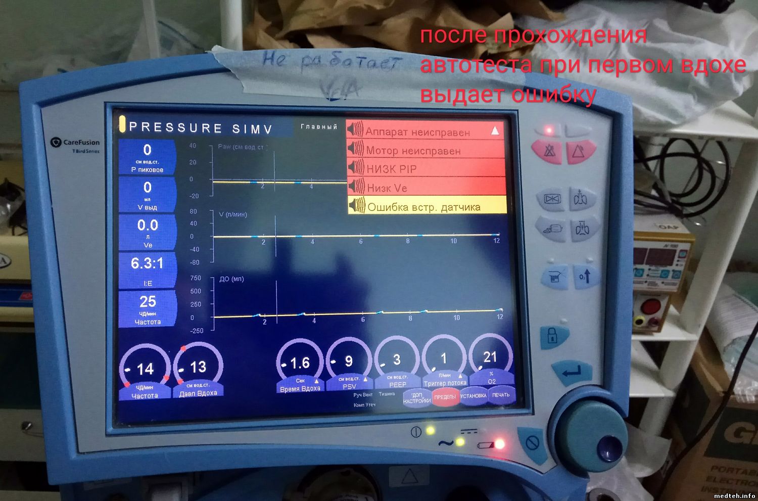

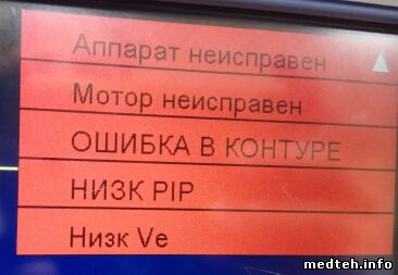

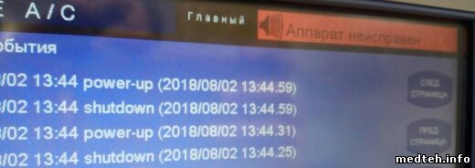

KikulДата: Четверг, 02.Авг.2018, 13:26 | Сообщение # 187
У вас сообщений: 113
Всем доброго времени суток!
Имеется аппарат ИВЛ Vela
Пишет аппарат не исправен, мотор не исправен и еще до кучи,
В сервисном режиме не проходил тест датчик Exhal press или как его там, заменил на б/ушный, откалибровал все три датчика по двум точкам. перезапустил... Не работает.
Мотор не работает в любом состоянии
Еще заметил что в окошке теста соленоидов, выбираю любой, на экране отображается выбор, но вот звукового сопровождения нету. Отдельно проверил соленоид. Он исправен ( есть R да и с отдельного БП работает)
Процесс разборки аппарата, для перепайки датчика, снимал на фото, так что не мог перепутать разъемы, да и они там все разные...
Аккумулятор выдает 55В, амперметр показывает, что аккум заряжается
На данный момент ошибки на фото, в обычном и сервисном режиме

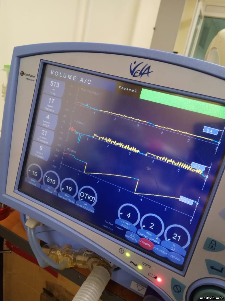

В чем может быть проблема? особенно странно что соленоиды в сервисном режиме не работают :((

Как правильно проводить калибровку этого сенсора?
Спасибо!
правильно нужно проводить по инструкции. я провожу калибровку с помощью шприца, подключённому через тройник с электронным манометром как по инструкции.
некоторые товарищи проводят с помощью небольшого стенда: картонки с нанесенными рисками показания см водного столба и прицепленной к картонке трубочкой, заливают подкрашенную воду, чай. товарищи считают, что избыточным давлением воздуха со шприца можно нечаянно разрушить датчик. я считаю, что нужно действовать по инструкции, но очень аккуратно давить на шток шприца, особенно для датчика потока при калибровке на 3 см столба. а жидкостью можно залить датчик и его также испортить.
KikulДата: Понедельник, 13.Авг.2018, 10:35 | Сообщение # 189
Спасибо за перевод инструкции :)
Провел я калибровку датчиков используя вместо шприца, прибор которым проверяют тонометры (переведя конечно же ртуть в воду :) )... все прекрасно откалибровалось, но аппарат не заработал :(

Рано радовался. аппарат продолжает делать мозги
Теперь такая ошибка обнаружилась.
Если контур собран и подключено тестовое легкое SmartLung. То при включении происходит первый вдох и сразу надпись аппарат не исправен в логах при этом записывается
xdcr fault occured
ошибка встроенного датчика
аппарат не исправен
мотор не исправен.
Однако это происходит не всегда. Можно перезапустить и он заработает, а может и нет.
Например, если ночь простоит, то 100% он выдаст ошибку, а если поработает - то может и не выдавать ошибку при новых включениях
Все датчики калибруются и проходят тест. Датчик потока целый. шевелил шлейф идущий от мотора на главную плату - толку нету.
Если же включать аппарат без легкого или с обычным мешком то все нормально, даже если после этого подключить легкое то аппарат все равно работает.
Сообщение отредактировал Kikul - Среда, 12.Сен.2018, 09:18
good_knightДата: Пятница, 14.Сен.2018, 09:31 | Сообщение # 193
У вас сообщений: 173

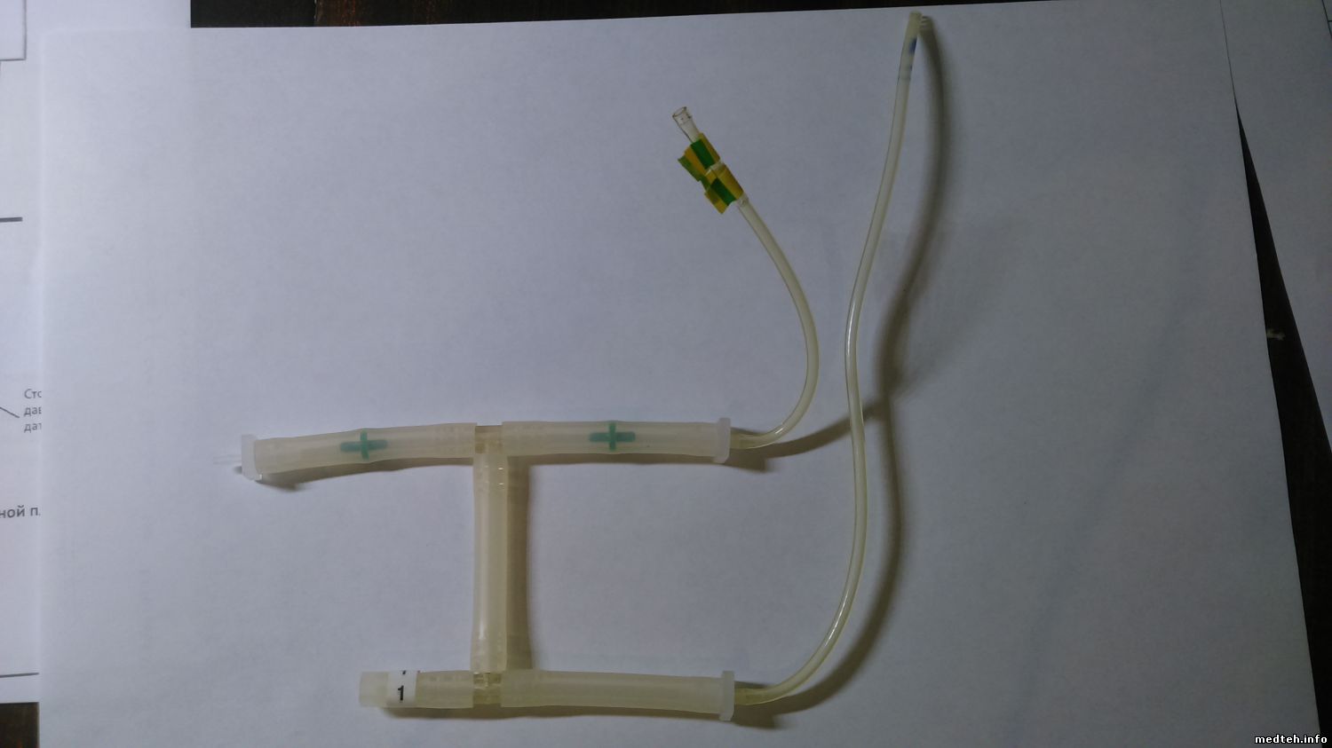

У вас идет нестабильная работа потока, а датчики в порядке.
1. Установите уровень моря, соответствующий вашему городу.
2. Снимите трубку Вентури (см. фото) с турбины и прочистите ёё под давлением спирта шприцом. Засорились два жиклера в трубке. Их задача равномерно распределить поток по плечам. Иголкой прочищать нельзя, так как отверстия жиклеров калиброваны.
Хотелось бы посмотреть графики потока в режимах управляемый по объему и управляемый по давлению до чистки и после.
Спасибо за совет, на днях сделаю это. Хочу добавить что в порыве отчаяния я поменял датчики 2.5psi местами, после этой рокировки глюк проявляется по другому.
Если до этого происходил полный вдох и появлялась ошибка аппарат не исправен, то теперь совсем по другому, но итог такой же, либо ошибка либо работает дальше спокойно. вот записал некоторые видео в разных условиях.
https://youtu.be/TbW6xIwq1Is частота 16 поток 19 peep4
https://youtu.be/De9F9rkyvZI частота 6 поток 14, peep 0
https://youtu.be/KexHQSZfCWs запуск ИВЛ при частоте 6, поток 14, Peep 0
Фото графика во время припадка аппарата прилагаю (там выдернут шлейф, поэтому есть сообщение "посмотрите события") :)

Аппарат ИВЛ Viasis Vela, модель 16530-06, серийный №BCT04038 2012г.в.
При очередном включении аппарата, после загрузки отмечен одиночный "вдох" в дыхательный контур, а затем прекращение подачи потока воздуха и появление на экране тревожных сообщений высокого приоритета: "Аппарат неисправен"; "Мотор неисправен". При этом аппарат не производит вентиляцию ни в одном из устанавливаемых режимах вентиляции. Повторные включения аппарата сопровождаются аналогичными проявлениями неисправности.
Фото с ошибками прилагаю.
Сообщение отредактировал Jorge - Среда, 16.Янв.2019, 14:51
KikulДата: Четверг, 17.Янв.2019, 05:33 | Сообщение # 200
Цитата Jorge ()
здравствуйте. Аппарат ИВЛ Viasis Vela, модель 16530-06, серийный №BCT04038 2012г.в. При очередном включении аппарата, после загрузки отмечен одиночный "вдох" в дыхательный контур, а затем прекращение подачи потока воздуха и появление на экране тревожных сообщений высокого приоритета: "Аппарат неисправен" ; "Мотор неисправен". При этом аппарат не производит вентиляцию ни в одном из устанавливаемых режимах вентиляции.. Повторные включения аппарата сопровождаются аналогичными проявлениями неисправности. Фото с ошибками прилагаю.
один из трех датчиков на плате умер.
какой именно покажет либо тест датчиков либо калибровка или посмотреть журнал событий из под сервисного меню.
