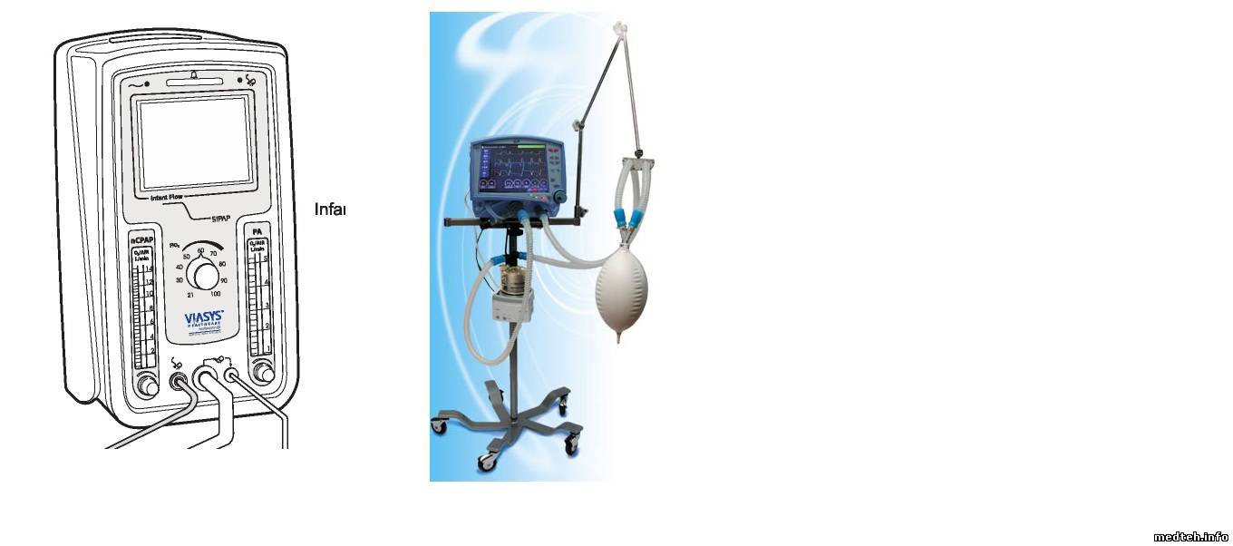

TiP_61Дата: Среда, 26.Янв.2011, 16:01 | Сообщение # 3
У вас сообщений: 94
Спасибо за консультацию.
Я только не нашёл в хранилище нужной инструкции. В приложении есть рисунок. Слева, то, что в инструкции, справа, то, что у меня. Если это одно и тоже, но в разных упаковках большой вопрос. У меня вход в сервисный режим запрашивает пароль. У того, что в хранилище - переключением джампера, точнее его выключением. Но всё равно - спасибо.
А что за датчик-то такой?
И что за нулевой дрейф? В смысле, я знаю что такое нулевой дрейф, но какой именно из датчиков врёт?
Потока, кислорода, давления?
В инструкции пользователя написано, что данная ошибка, связанна с клапаном вдоха, но клапан разобрал, всё нормально, проблем с ним нет.
SeniorJuniorДата: Среда, 26.Янв.2011, 16:40 | Сообщение # 4
У вас сообщений: 243
ремесленник
Латвия
Рига
Значит так :)
Слева на твоей фоте неинвазивный неонатальный сипап вентилятор , справа твой , сервис на него закинул в хранилище пару часов назад
В инструкции пользователя говориться о клапане выдоха ;
" Transducer Fault (XDCR FAULT)
This is a medium priority audible and visual alarm. XDCR FAULT occurs when a transducer’s zero
point has drifted out of range. If the alarm does not clear by pressing the reset button twice, replace the
exhalation valve body and reseat the diaphragm. If this condition continues, remove the ventilator from
service and contact your Viasys Certified Service Technician."
Наверное давления, а может потока, но только не кислорода,скачай инструкцию и в режиме верификации и калибровки проверь аппарат, по инструкции, пароль для этого не нужен
Пы.Сы. Сервис действительно не виден, а пока ты его не скачаешь и не сравнишь коды ошибок с теми, что на аппарате, решить проблему будет сложнее :)

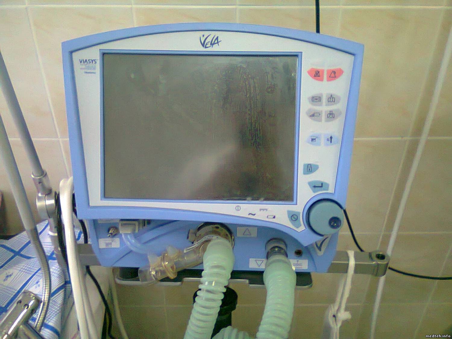

Требуется помощь решении проблемы с аппаратом Vela аппарат работает но сенсорный экран не реагирует на нажатие клавиш. в сервис мануале по этому поводу ничего нет. Может кто сталкивался подскажите.
begun_aДата: Пятница, 23.Сен.2011, 20:10 | Сообщение # 19
У вас сообщений: 453
Инженер по ИВЛ и НДА
В VELA с такой проблемой не сталкивался. Сталкивался в Servo-s. Там эту проблему решил передергиванием разъема от TouchScreen.
Здесь, по-видимому проблема аналогична: либо нет контакта в разъеме, либо неисправен TouchScreen.
Вам нужно проконсультироваться в Центре перинатальной медицине в Москве. Телефон (495) 911 93 17, 911 93 77.
GNCДата: Вторник, 04.Окт.2011, 17:35 | Сообщение # 20
Была такая проблема. Аппарат был на гарантии, вызывал сервисную службу (ЦПМ - выше есть телефон).
Все закончилось заменой самого экрана. Как я понял попадается иногда брак. 3 другие VELA работают без проблем.

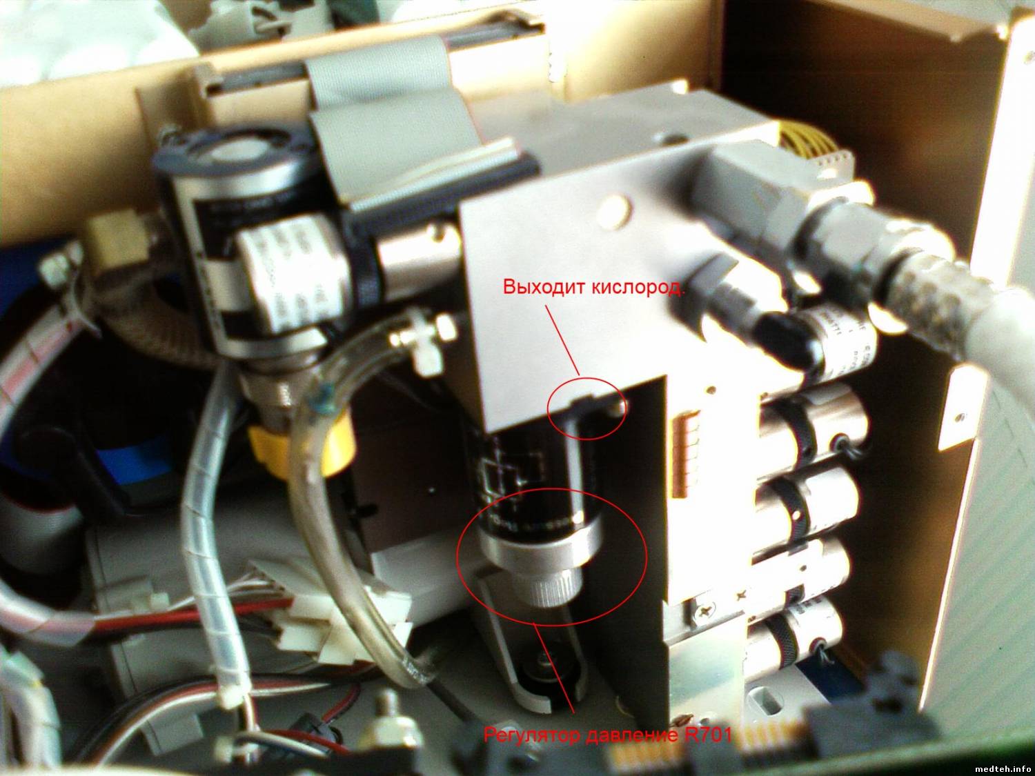

Доброго времени суток. Собственно, подключаем кислородный шланг, включаем аппарат и внутри аппарата "выходит" кислород (на картинке показано (качество не очень конечно, но как телефон смог снять), регулятор давления R701). Может кто сталкивался с данной проблемой. Включил второй такой же аппарат, все тихо и спокойно работает. Не хотелось бы в дебри лезть, кто что посоветует? Заранее благодарен.
maisonДата: Четверг, 17.Май.2012, 23:14 | Сообщение # 25
Электромеханик
Лабинск
вообщем заказали регулятор давления, но, судя по закупкам предыдущих запчастей, долго придется ждать)
begun_aДата: Пятница, 18.Май.2012, 18:45 | Сообщение # 26
Я сталкивался с этой проблемой. Никакими способами герметизировать его не удалось, только замена. Каталожный номер 33030. Заказывать в Центре перинатальной медицины в Москве.

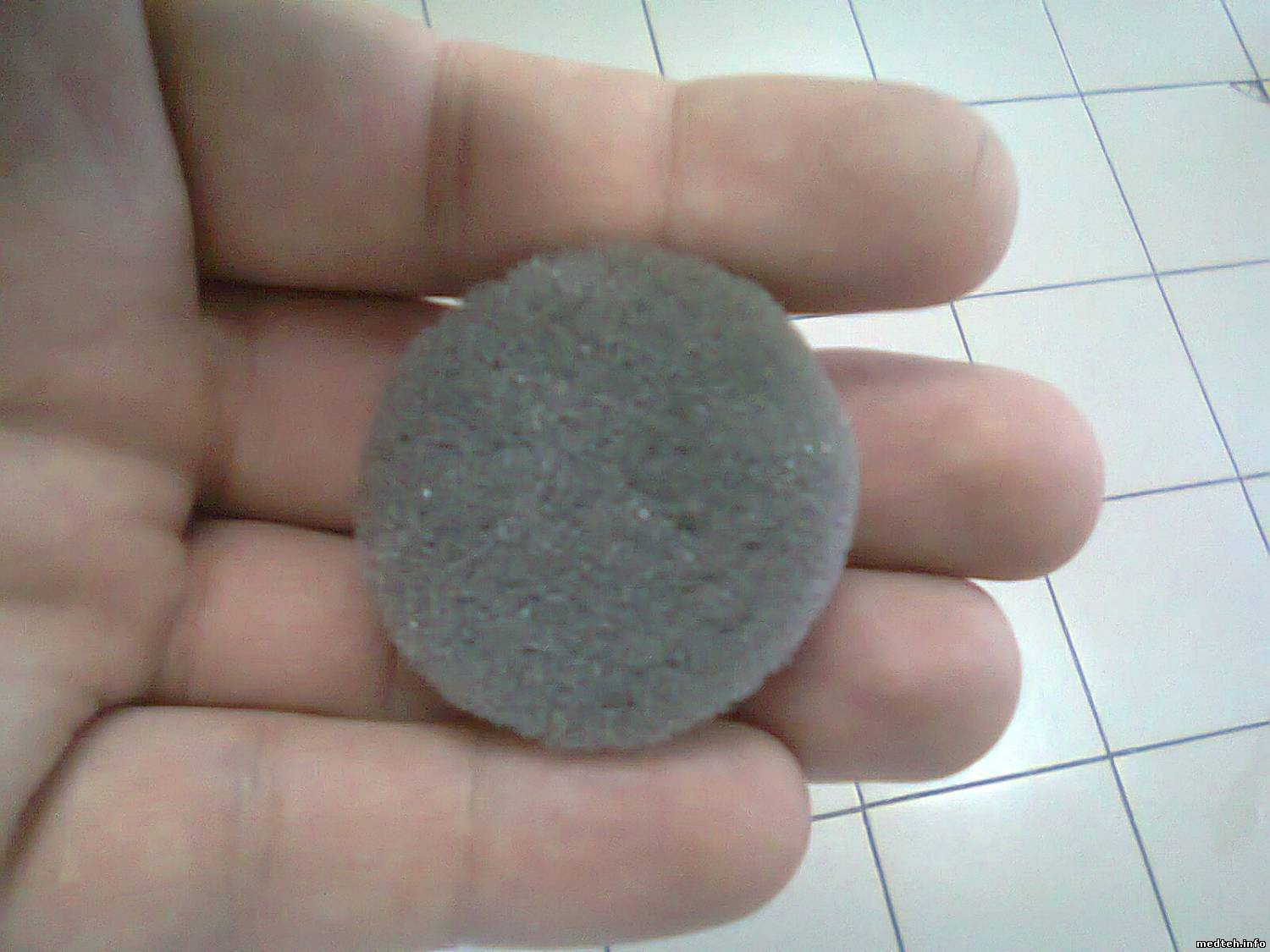

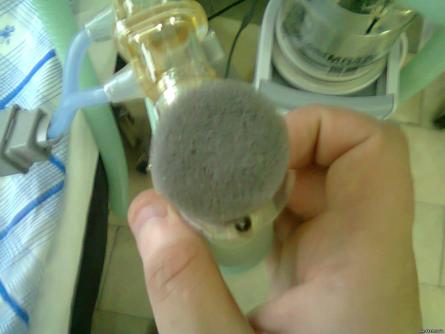

CrazyIgelsДата: Пятница, 26.Окт.2012, 13:11 | Сообщение # 28
У вас сообщений: 62
Ковров
Есть у нас в отделении реанимации вот такой ИВЛ
Долго стоял под пленкой, "на консервации". "Консервировал" не я.
А тут его решили запустить в работу. Сами сняли пленку, включили в сеть и мне звонят - не работает, объем / частоту дыхания не меняет.
Прихожу, начинаю смотреть.
В месте подключения магистрали выдоха перед клапаном нахожу это:
Кусок паралона.
Выкинул, клапан выдоха осмотрел. Собрал контур.
Все заработало, стал реагировать на изменение параметров. 24 часовой тест на мешке прошел без проблем.
Откуда он там взялся - врачи не знают. Есть мнеее, что он с момента ввода в эксплуатацию там был.
Так что либо вводившие в эксплуатацию нахалтурили, либо сами врачи что то напутали.
И при все при том аппарат до постановки на консервацию (гоод с лишним назад) наработал под 200 часов... С заткнутым клапаном выдоха. Хорошо что не убил никого...
Сообщение отредактировал CrazyIgels - Пятница, 26.Окт.2012, 13:11

Приветствую, аппарат поступил с жалобой что где то травит кислород. Нашел датчик Clippard cinti 0 из которого и травит. Вопрос - какое давление должен держать клапан данного датчика, и только в нем ли проблема? Спасибо.
Сообщение отредактировал ruslansh - Понедельник, 08.Июл.2013, 06:25

ruslanshДата: Понедельник, 08.Июл.2013, 06:21 | Сообщение # 37
У вас сообщений: 101
Инженер по обслуживанию мед. оборуд
Вот фото.
фотохостинг
AlexiumДата: Понедельник, 08.Июл.2013, 09:39 | Сообщение # 38
Clippard Mouse valve - http://www.clippard.eu/en/products/electronic-valves/mouse-valve.html
Клапан не датчик.
ruslanshДата: Понедельник, 08.Июл.2013, 10:59 | Сообщение # 39
Спасибо за ссылку, так получается электрическая часть в нем не за показания уровня давления кислорода отвечает? Зачем там электроника нужна? Скажите пожалуйста если в курсе. И еще если кто нибудь знает где их приобрести можно, буду признателен за помощь.
AlexiumДата: Понедельник, 08.Июл.2013, 13:07 | Сообщение # 40
Не понял о чём это?
