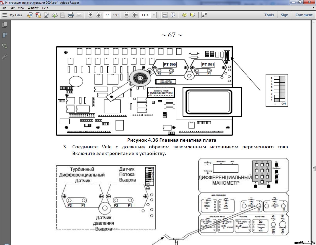

ToliqueДата: Воскресенье, 22.Июн.2014, 12:32 | Сообщение # 85
Новгород
begun_a, скажите, пожалуйста, есть ли в Vela сервисный режим, как в него войти?
begun_aДата: Воскресенье, 22.Июн.2014, 13:06 | Сообщение # 86
У вас сообщений: 453
Инженер по ИВЛ и НДА
Tolique, Есть, на материнской плате есть Dip-переключатель. Контакт 1 в положение On.

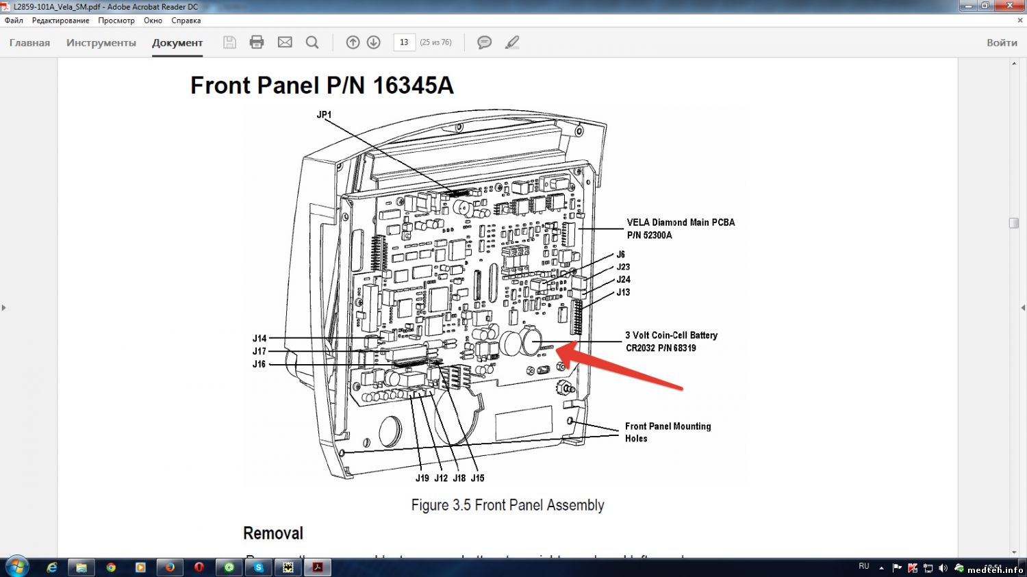

freeman123Дата: Четверг, 13.Авг.2015, 15:13 | Сообщение # 99
У вас сообщений: 52
Инженер медицинского оборудования
В общем такая проблема: при включение аппарата ИВЛ Vela, издаётся непрерывный сигнал тревоги, при этом дисплей вспыхивает и сразу гаснет при этом тревога остаётся.На нажатие кнопок не реагирует.
Кто нибудь сталкивался с такой проблемой?

begun_aДата: Вторник, 18.Авг.2015, 18:57 | Сообщение # 103
freeman123, попробуйте заменить батарейку на плате. По-моему, у меня была подобна проблема. После замены батарейки она исчезла. Батарейка была установлена между 2-мя платами на дисплее (насколько я помню).

begun_aДата: Среда, 19.Авг.2015, 10:05 | Сообщение # 105
freeman123, и в чем была причина? Раз создали тему, то после решения проблемы нужно отписаться - может быть кому-нибудь поможет в будущем.

begun_aДата: Вторник, 03.Ноя.2015, 18:56 | Сообщение # 108
Цитата omid ()
Кто-нибудь может подсказать как отключить тревогу по кислороду?
Насколько я помню, на этом аппарате тревога по кислороду не отключается.
Цитата omid ()
Также может кто-нибудь знает пароль для входа в сервисное меню?
Насколько я понял, речь идет об аппарате Vela. На этом аппарате в сервисный режим входят без пароля: снимаете крышку с аппарата, вынимаете блок батарей, находите на материнской плате DIP-переключатель SW900 и переводите контакт 1 в положение ON. Собираете аппарат и после его включения он войдет в сервисный режим.

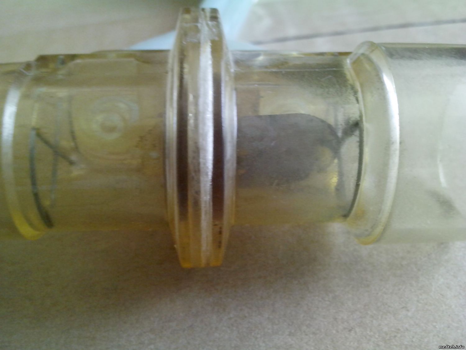

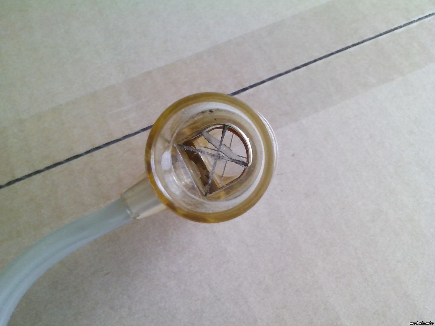

dem4egДата: Пятница, 13.Ноя.2015, 08:08 | Сообщение # 111
У вас сообщений: 40
ИВЛ
Тула
Была такая проблема. Неисправным оказался датчик потока (был сломан металлический лепесток), определилось и вылечилось заменой с аппарата-донора.
omidДата: Суббота, 14.Ноя.2015, 21:50 | Сообщение # 112
У вас сообщений: 52
Технический директор
Как в сервисном режиме проверить этот датчик?
Serg74Дата: Воскресенье, 15.Ноя.2015, 08:06 | Сообщение # 113
У вас сообщений: 1101
Инженер лаборатория ИВЛ
omid,
этот датчик снаружи, вставляется клапан выдоха. На фото сломанный датчик с вышеописанной ситуации dem4eg.
