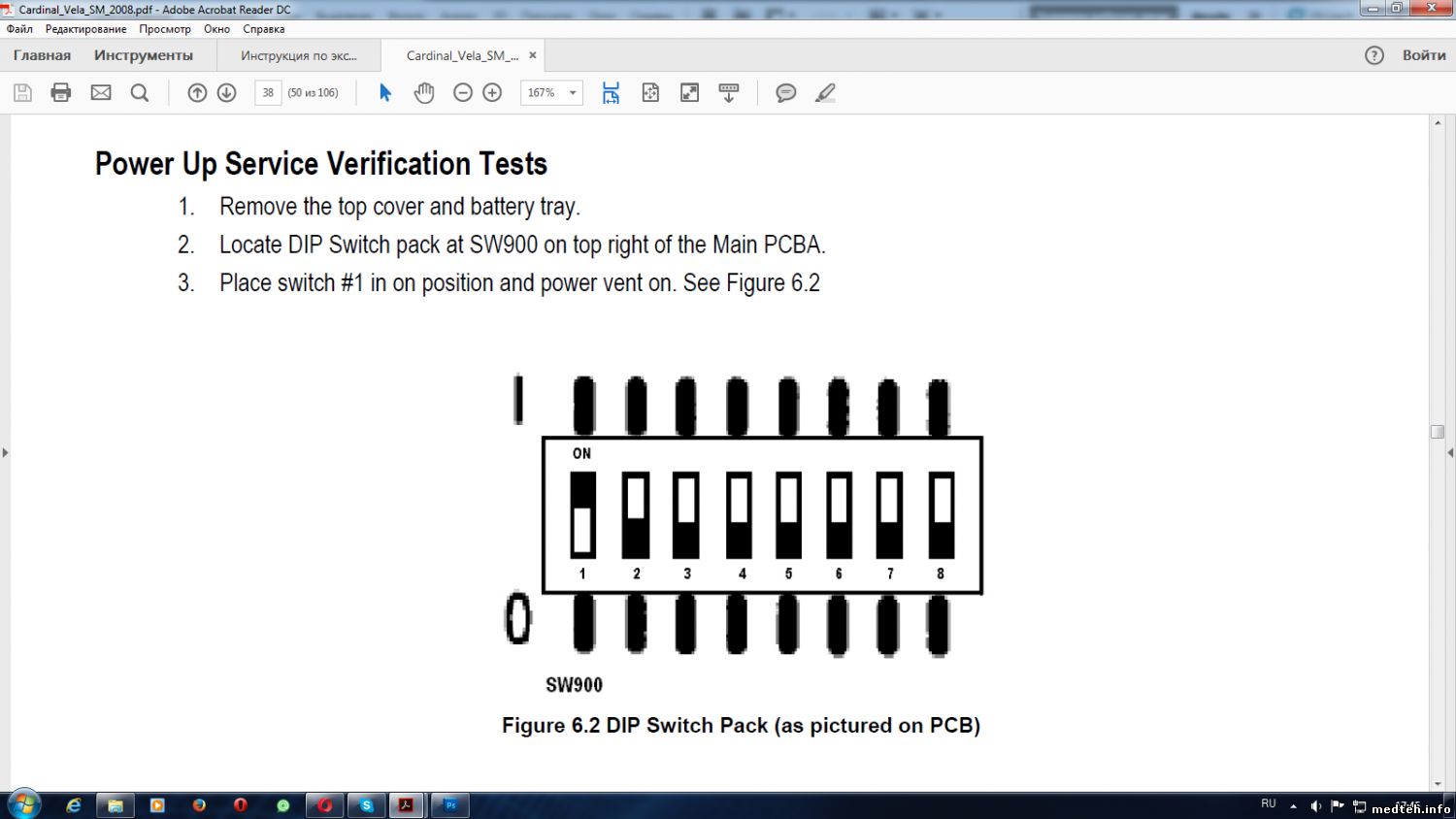

Насколько я помню, вход в сервис режим осуществляется при помощи переключения джамперов на материнке. Читаете сервис мануал -> скидываете крышку -> выставляете джамперы нужным образом -> запускаете аппарат.

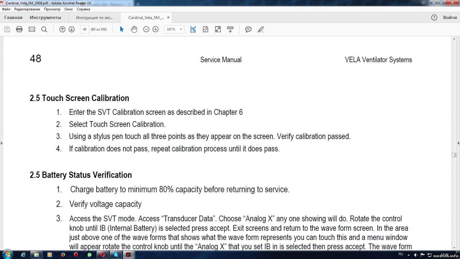

проблема с аппаратом ивл vela
сбита сенсорная калибровка в верхней части экрана
чтобы открыть меню ошибок ,главная и volume нужно нажимать на сантиметр ниже строки

поменял тачскрин проблемам осталась
begun_aДата: Пятница, 11.Авг.2017, 17:48 | Сообщение # 157
У вас сообщений: 453
Инженер по ИВЛ и НДА
Вообще-то тачскрин калибруется. Это описано в сервис-мануале.
