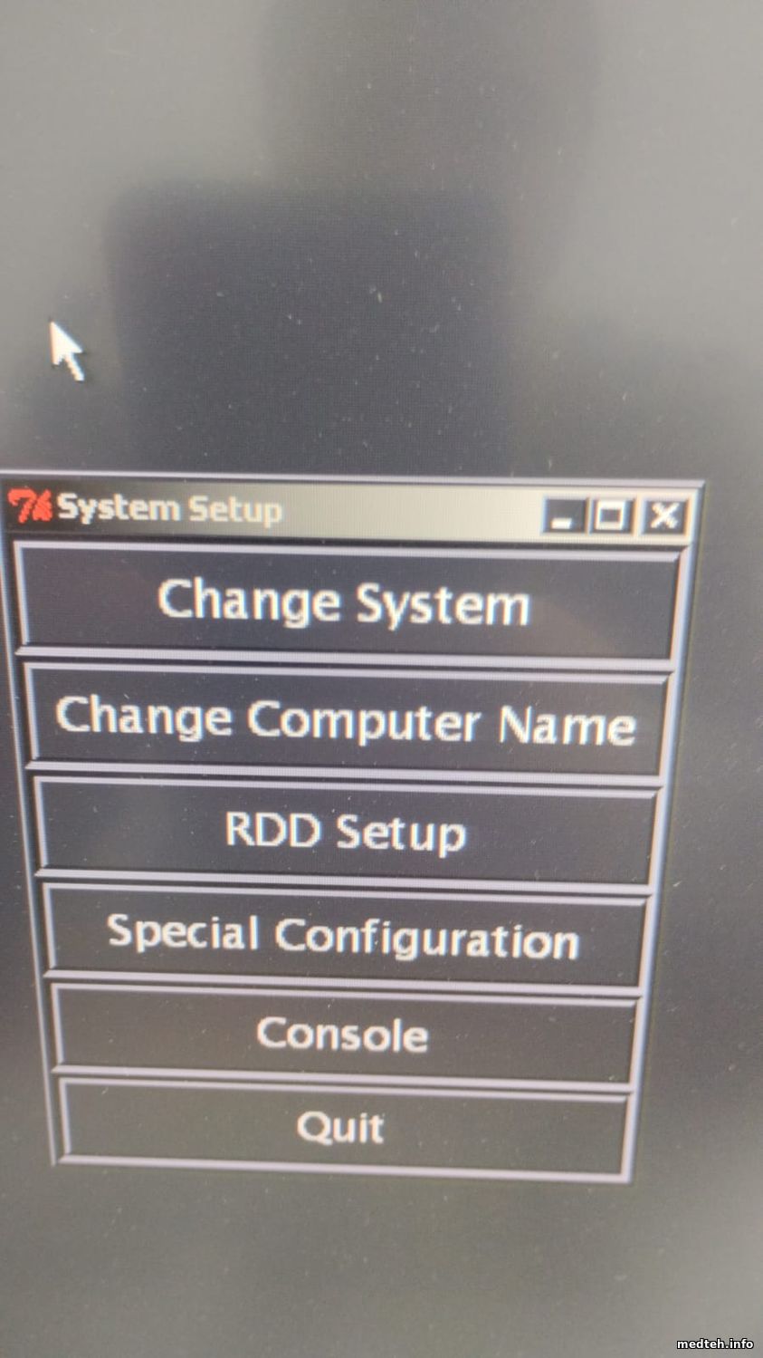

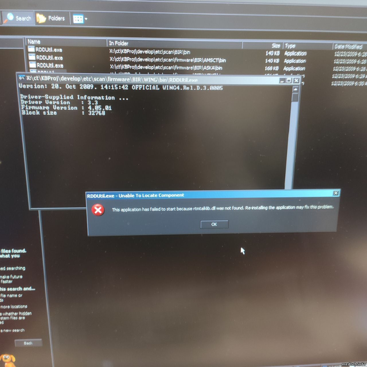

DarsДата: Суббота, 11.Фев.2023, 10:44 | Сообщение # 201
Мелитополь
Цитата sledge ()
Нет, вся работа с дисками в RDD делается только из RDDutils
При запуске с любого места выдаёт ошибку: "rtmtalklib.dll".

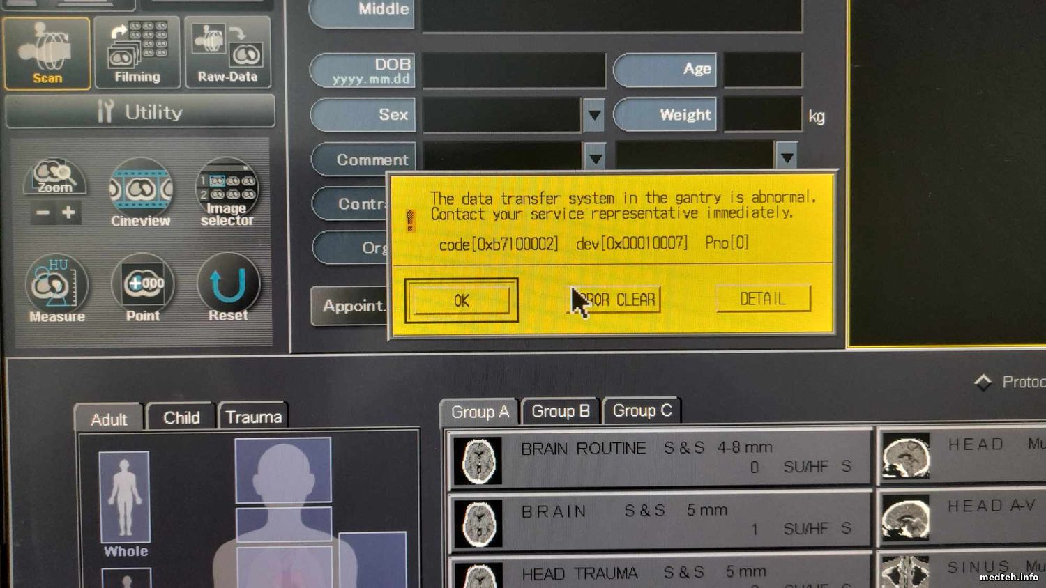

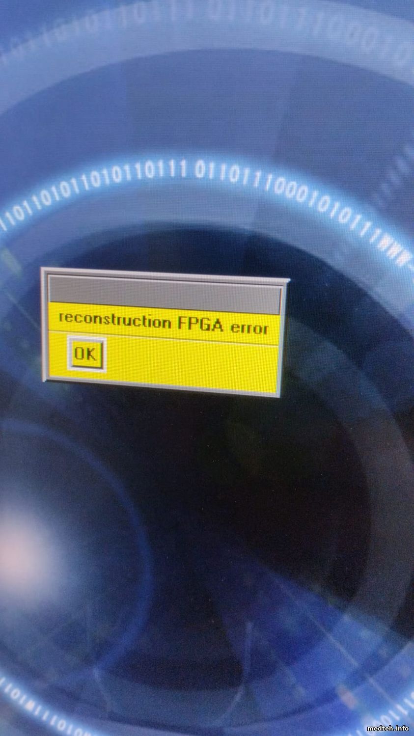

sammm8992Дата: Среда, 02.Авг.2023, 16:58 | Сообщение # 202
Азербайджан
Баку
Доброго времени суток.

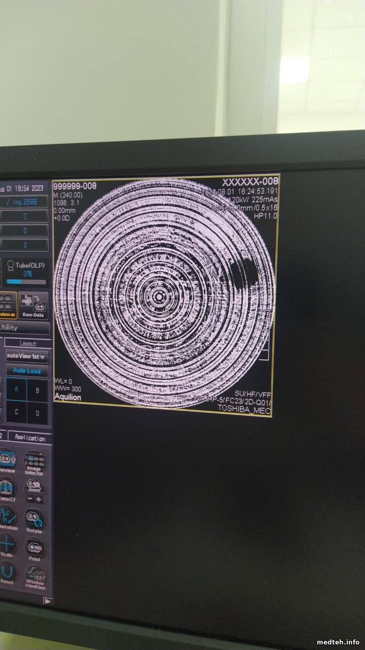

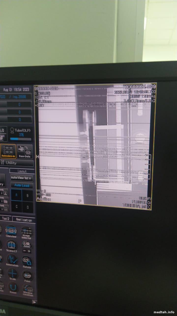

Имеется KT Aquilion 16 от Toshiba с очень странной проблемой.
Изначально были проблемы с блоком питания Fiber Fly. После решения, начал выдавать артефакты. Оказалось, что питание DAS от 5.7 был понижен до 4V. Решили и эту проблему. Но артефакты так и не исчезли.

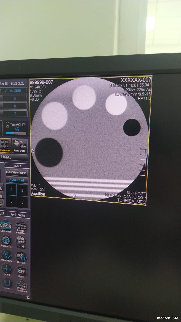

Решили удалить все старые данные калибровок и откалибровать заново (фантом и воздух по отдельности). Сделали снимок тестового фантома и получили идеальное изображение.
Потом решили перезагрузить машину полностью. Самое интересное заключается в том, что после перезагрузки будто бы стерлись все данные калибровок. Сделали снимок и получили изображение с артефактами.
P.S : Каждый раз при запуске системы выдаёт ошибку: "Error in RDD. Some maintenance is required for the RDD".
У кого какие идеи?

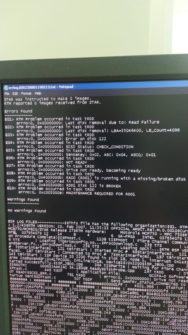

evgen1234Дата: Понедельник, 14.Авг.2023, 20:00 | Сообщение # 203
У вас сообщений: 21
engineer
Добрый.
Так вроде диск упал в RDD1.
Не...?
sammm8992Дата: Понедельник, 14.Авг.2023, 20:38 | Сообщение # 204
Азербайджан
Баку
evgen1234, добрый вечер.
Жёсткие диски нашли - заменили. Ошибка RDD при запуске больше не выскакивает. В error log заглянули, ошибок нет.
Заново откалибровали, всё таже заноза. Артефакты не исчезают. В прошлый раз забыл указать ещё один момент: платы в детекторе тоже меняли местами. Артефактные полоски не меняют свое положение.

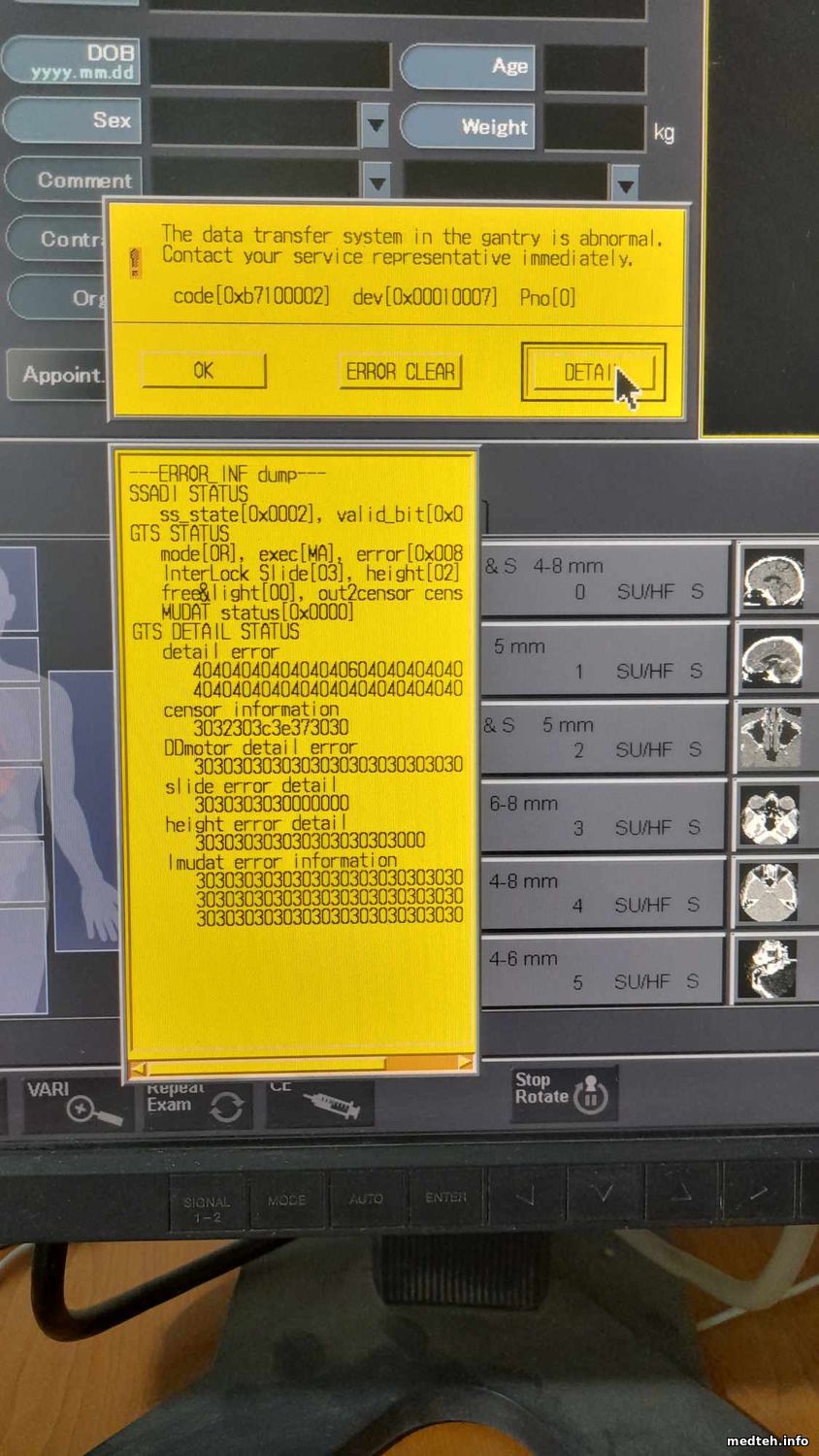

s_soulДата: Пятница, 16.Фев.2024, 11:20 | Сообщение # 207
Запорожье

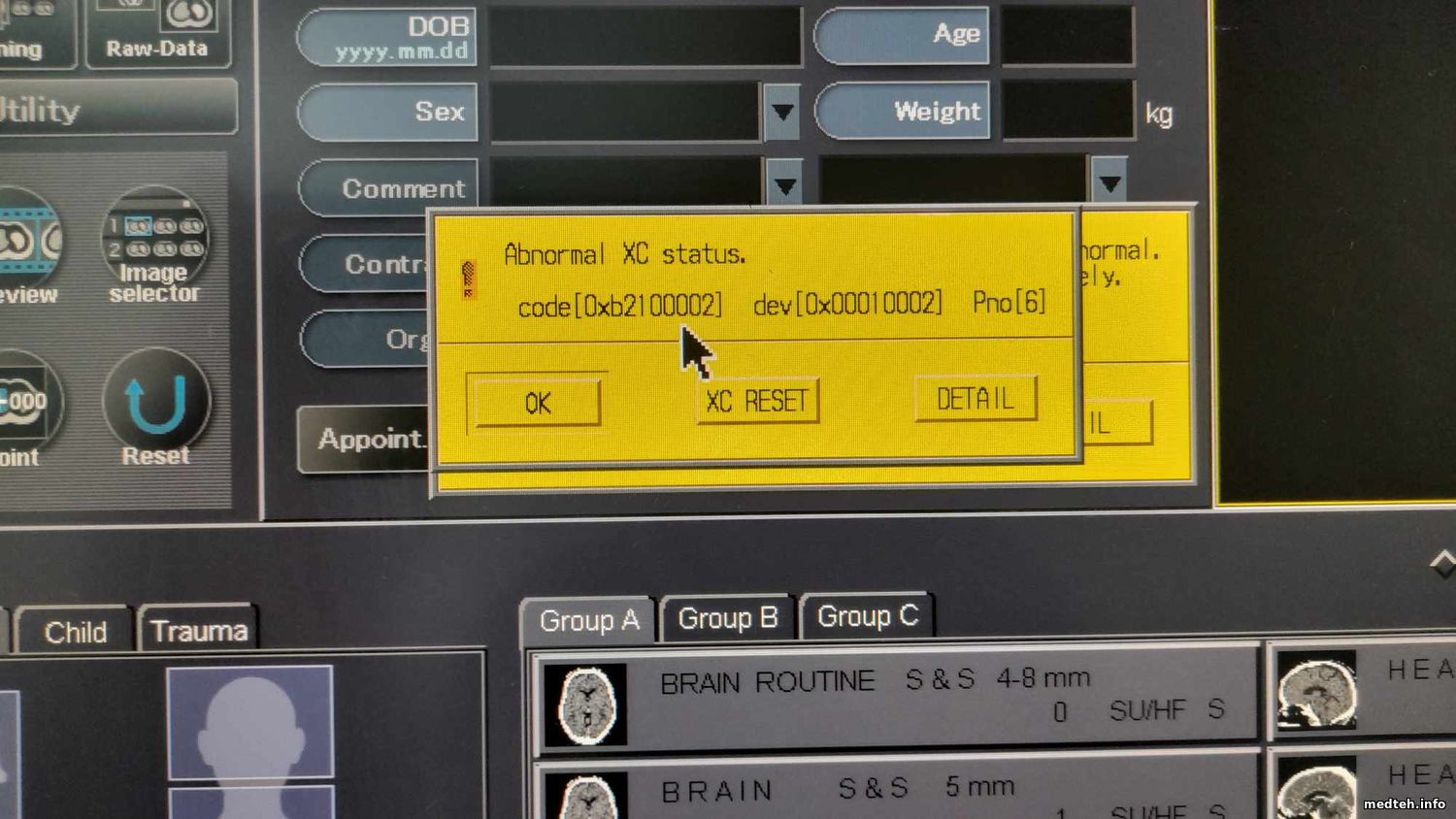

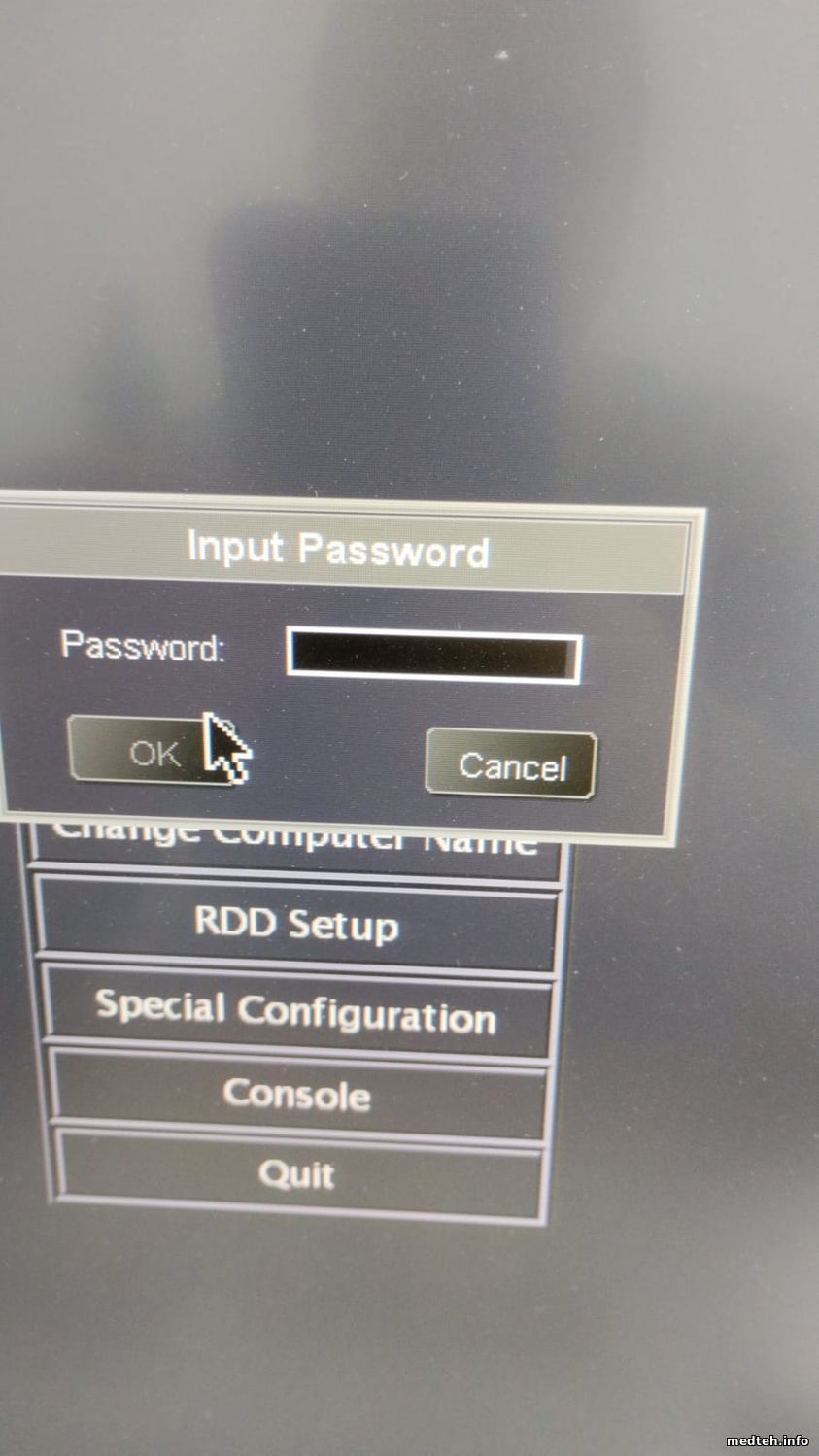

Прошу у сообщества помощи: не могу найти в мануалах пароль для входа в System Change, поэтому прошу поделиться на - s_soul@ukr.net.
И вопрос: на что указывает эта ошибка, и где искать проблему?
А КТ какого года выпуска?
