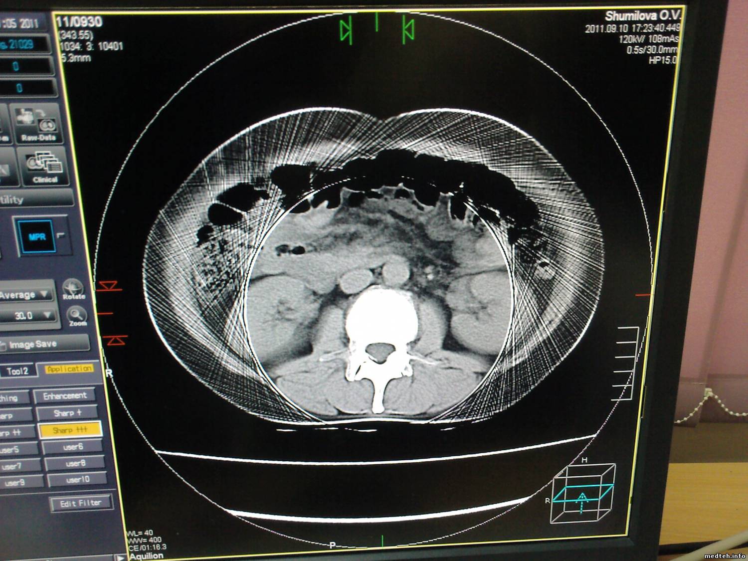

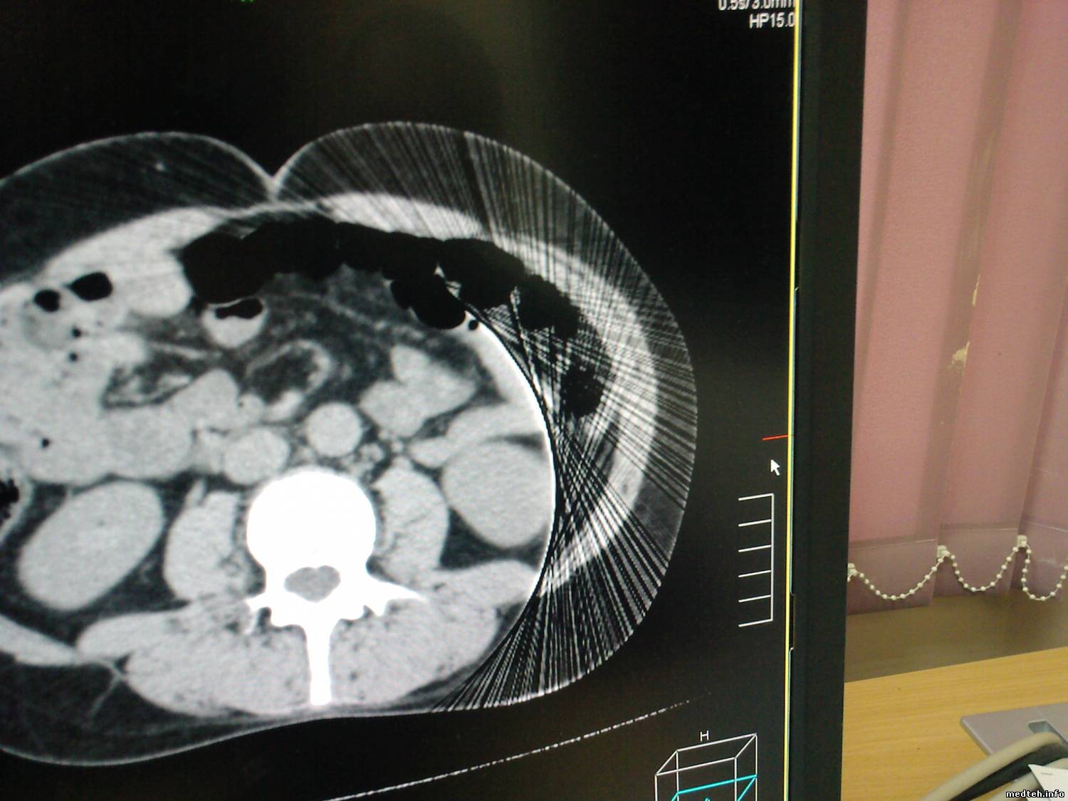

renmasterДата: Вторник, 13.Сен.2011, 21:51 | Сообщение # 9
после подтопления кабинета, крыша протекла и по стенам пошли сырые разводы, на получаемых срезах появились "векторы направленности"
интересует момент - как объяснить грамотно проблему медперсоналу и что можно сделать на уровне пользователя?
или лучше сделать вызов специалиста, аппарат без гарантии?
HWMasterДата: Вторник, 13.Сен.2011, 23:07 | Сообщение # 10
У вас сообщений: 165
ENGINEER
USSR
Похоже проблема в "банане"...
С аппаратом на сколько хорошо знаком?

Alex-novoДата: Среда, 14.Сен.2011, 05:55 | Сообщение # 12
У вас сообщений: 59
Большой
Обычное кольцо, для начала калибровка по фантомам и воздуху, если не поможет, то замена платы детектора, а для этого спецов надо звать
GeorgySmithДата: Среда, 14.Сен.2011, 14:42 | Сообщение # 13
US,CT,MRI,angio systems
Middle Volga
пиши мне в личку:)
высока вероятность что именно детектор

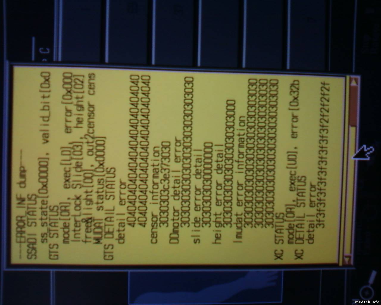

petr-chebДата: Четверг, 22.Мар.2012, 11:08 | Сообщение # 14
Чебоксары
Помогите решить проблему с КТ Toshiba Aquilion 16 срезов. при загрузке аппарата все нормально но во время прогрева выходит ошибка "Error in Gantry Rotation". Также на кнопки управления не реагирует стол. Сам гентри также не меняет угол наклона. Высокое идет нормально. открыл переднюю крышку включил тумблер сервисный Оранжевая лампочка также не загорелась.
Помогите советом что может быть.. так то идея понятная идет блокировка питания на платы что находятся справа внизу, но не могу найти... что конкретно..??
Может ли это быть софт может какие то ошибки с компа приходят и блокируется все..??

petr-chebДата: Пятница, 23.Мар.2012, 08:05 | Сообщение # 16
Чебоксары
А где посмотреть логи на ошибки?? Со слов врачей пришли стол не поднимается... и пошло дальше...оказалось гентри не меняет угол и т.д..
sledgeДата: Пятница, 23.Мар.2012, 09:14 | Сообщение # 17
У вас сообщений: 192
На плате XC (слева на гентри, снизу там на ней еще два индикатора 7ми сегментных) нужно нажать RESET. Либо, на левой же стойке нажать сброс ограничителя наклона, прямо на микрике рядом с осью наклона гентри.

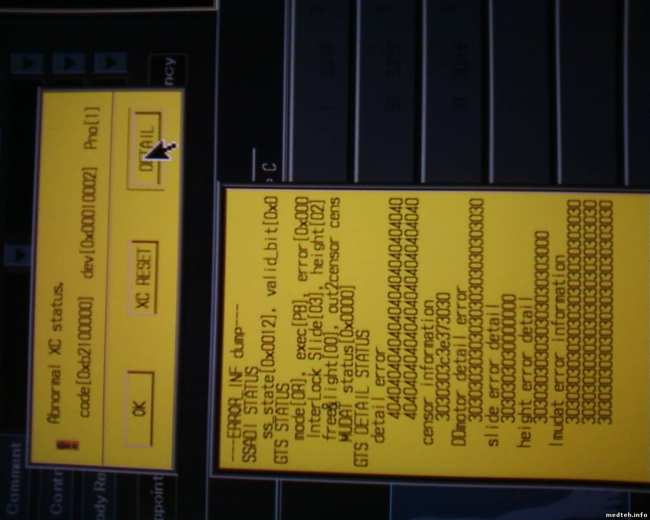

petr-chebДата: Пятница, 23.Мар.2012, 09:59 | Сообщение # 18
Чебоксары
и "Reset" нажимал и микрик тоже нажимал...
на плате XC горят три светодиода красным цветом 57, 58. 60.

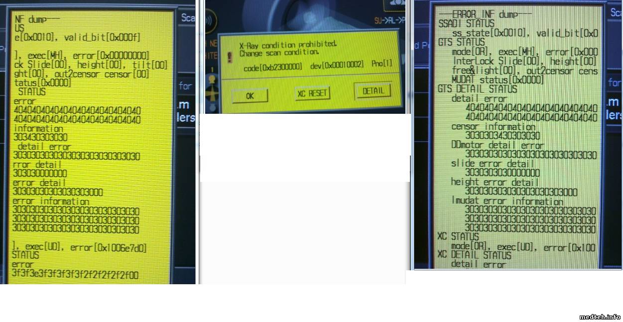

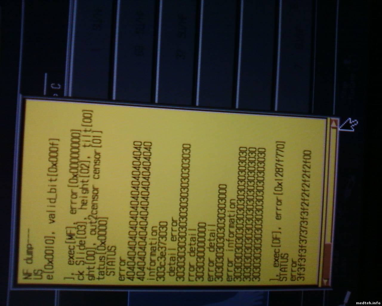

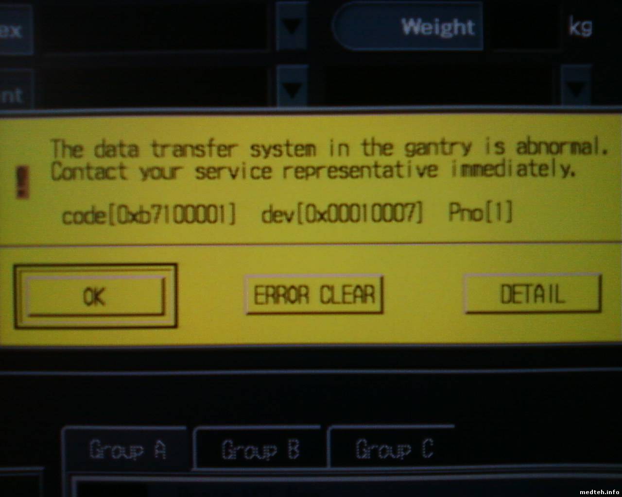

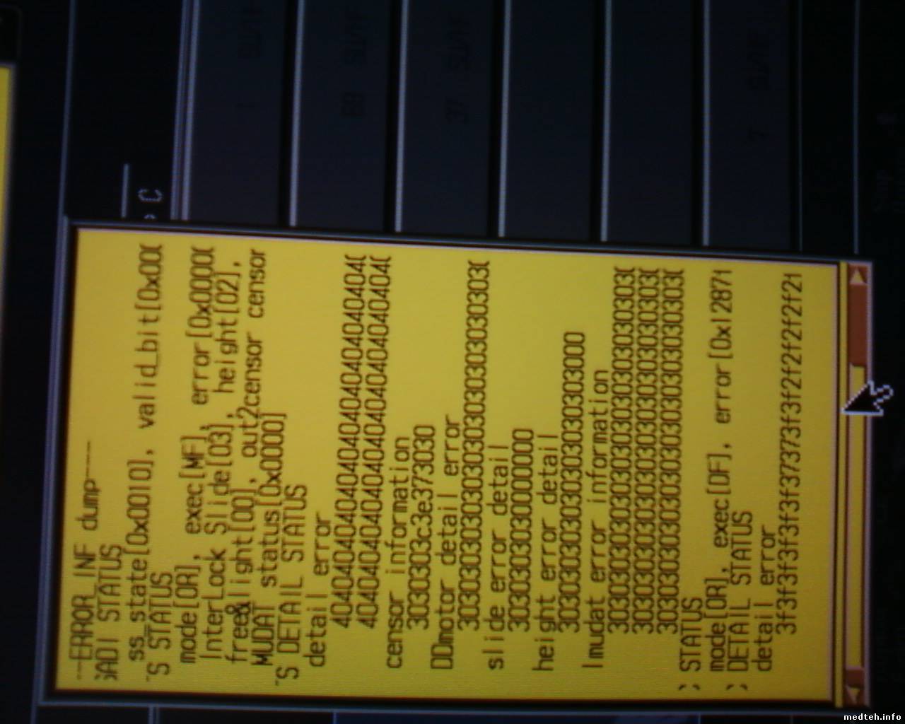

petr-chebДата: Суббота, 24.Мар.2012, 21:28 | Сообщение # 24
Чебоксары
По поводу ошибок с гентри и столом разобрался, все таки глячил микрик который находиться на левой стойке.
Но появились новые проблемы, при запуске прогрева трубки появляются по очереди ошибки "The data transfer system in the gantry is abnormal" делаем "Error clear", заново пробуем прогрев новая ошибка "Error in XC" делаем "Error clear", заново пробуем прогрев новая ошибка "Abnormal XC status" делаем "Error clear" заново пробуем прогрев, ошибки не появляются все крутиться а самого высокого нет.
Дальше попробовал отключить как раньше вращение и включил прогрев выходит ошибка что нет вращения но самое главное идет высокое и трубка греется.
Выложил все ошибки и описание их. Подскажите что может глючить, не связано ли это с вращением может MR sensor????
Кто разбирается в развернутой информации об ошибках, скажите как определять что первопричина, а что следствие???
7138051.jpg (170.1 Kb) · 5648607.jpg (200.2 Kb) · 3476470.jpg (164.5 Kb) · 5744322.jpg (217.1 Kb) · 4859428.jpg (205.0 Kb) · 5695452.jpg (137.1 Kb)
petr-chebДата: Суббота, 24.Мар.2012, 21:29 | Сообщение # 25
Чебоксары
Вот еще один файл не поместился вместе с первым письмом
TimabombaДата: Вторник, 27.Мар.2012, 19:56 | Сообщение # 26

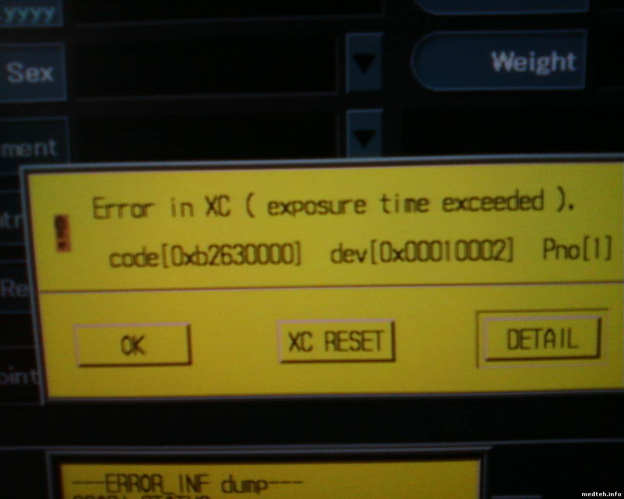

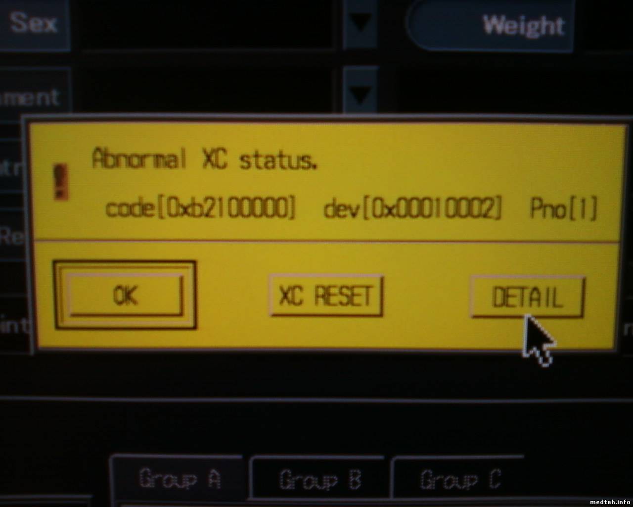

AmirichДата: Вторник, 10.Апр.2012, 20:28 | Сообщение # 31
Инженер КТ
Сибай
Добрый вечер. Возникла следующая проблема: в течении недели один раз в день аппарат выдавал ошибку рис.1 , при перезапуске самого аппарата все проходило. Сегодня аппарат начал выдавать ошибку постоянно, даже перед запуском подогрева трубки (Wurm up), перезапуск аппарата дает возможность только снять одного пациента, после опять таже ошибка. По данной ошибке я думаю что это связано с системой охлаждения трубки, но учитывая то, что трубка не успевает даже прогреться, причина может заключаться в датчике температуры. Разбирал аппарат проверял систему охлаждения (входные и выходные трубки тепленькие, вентиляторы обдувают, в помещении 16 градусов). Ваши предположения по данной ошибке? Как можно проверить датчик на работоспособность? Прошу помощи при решении данной проблемы.

Сколько лет аппарату и как давно его обслуживали
vldmrbabaevДата: Пятница, 27.Апр.2012, 22:42 | Сообщение # 33
сервис-инженер
Аппарат сообщает что ему не подходят параметры сканирования и их нужно изменить. Может быть все что угодно. Попробуйте запустить прогрев на малых масах

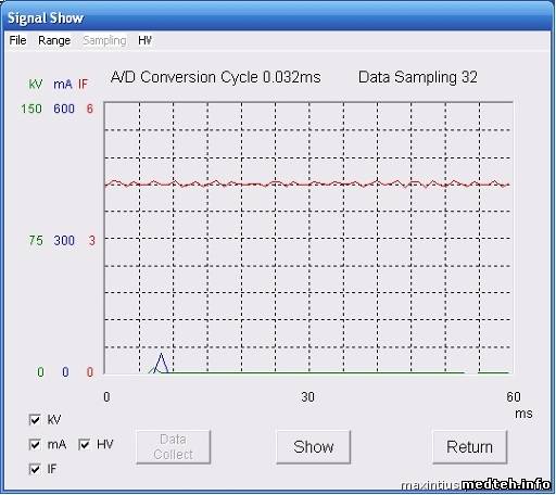

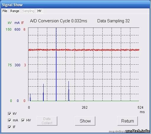

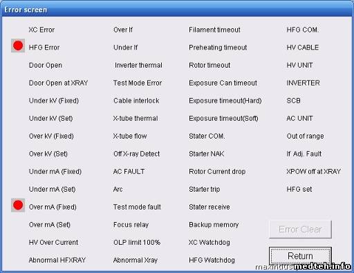

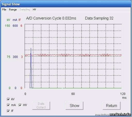

MaxintiusДата: Понедельник, 02.Июл.2012, 07:30 | Сообщение # 36
Воткинск
Ошибка Over mA. Похоже на пробой, но его не слышно, и запаха нет. Ещё смущает ток накала, почему так его колбасит?
Сообщение отредактировал Maxintius - Понедельник, 02.Июл.2012, 17:33

АГИДата: Вторник, 03.Июл.2012, 07:39 | Сообщение # 39
У вас сообщений: 382
Проверь высоковольтный кабель.
MaxintiusДата: Вторник, 03.Июл.2012, 22:26 | Сообщение # 40
Воткинск
Quote (АГИ)
А пробой вв кабеля разве не было бы слышно (видно или ощутимо по запаху)?
