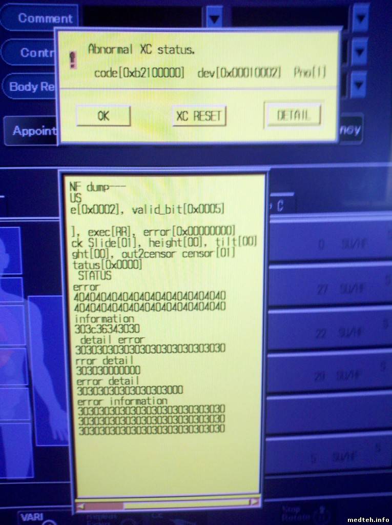

На ваших фотках не видно полностью одной из главных строчек - XC DETAIL STATUS.
Из того что видно, осмелюсь предположить, что код ошибки соответствует "X-ray tube flow switch error". Датчик потока (скорее всего wink ) находится где-то рядом с насосом...

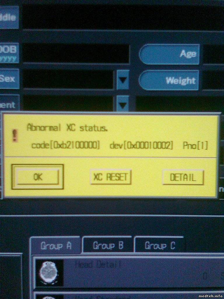

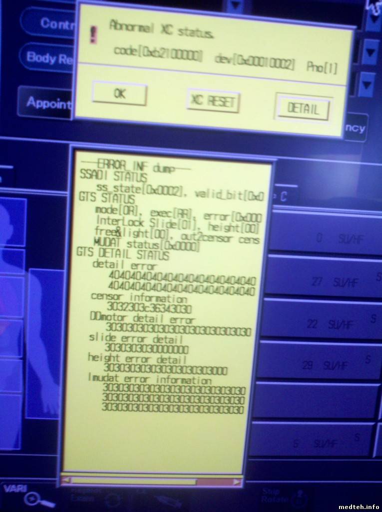

traidukДата: Среда, 06.Фев.2013, 00:08 | Сообщение # 67
Сервисный Инженер
Днепропетровск
Всем добрый вечер.

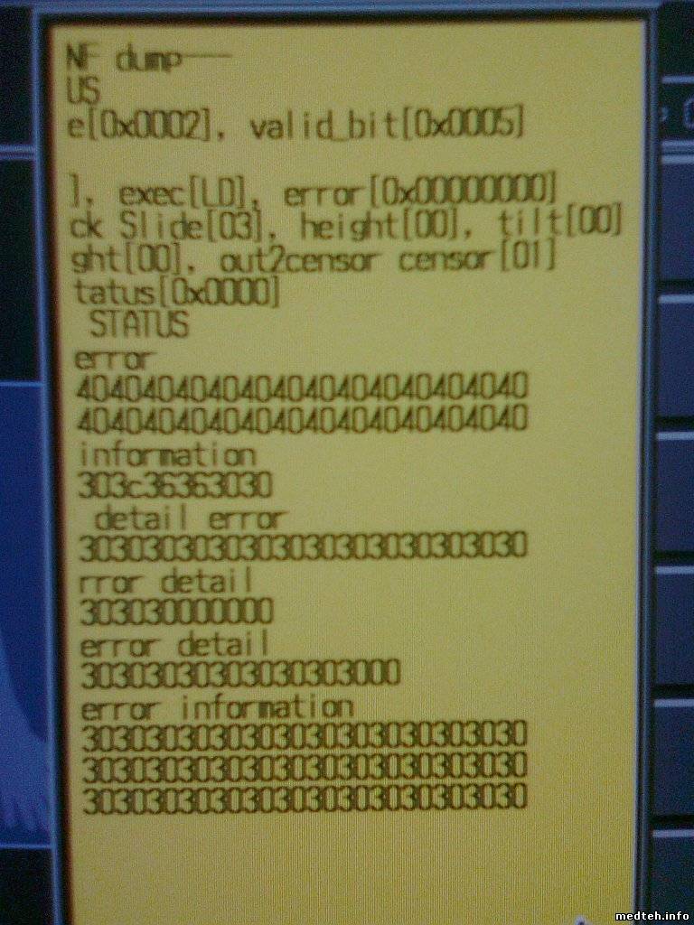

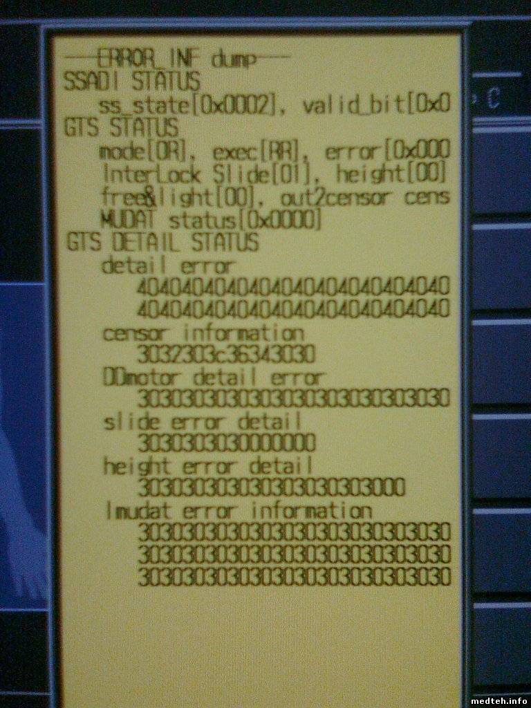

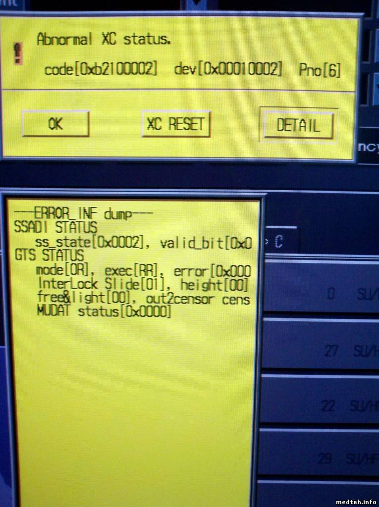

Имеется КТ Toshiba Aquilion 16 (2008 года). X - ray трубка родная, на счетчике 340 000.
Проблем не было. Аппарат б/у, привезён из-за рубежа (у нас отработал ровно половину).
Abnormal XC status.
Ситуация следующая:
- 4 месяца назад: оператор пришёл на работу, включил аппарат, ПО на обеих консолях загрузилось. На гентри горит индикация (Поднять стол, наклон гентри и т.д.). При запуске Warm up выскочила ошибка (фото №1,2,3). Аппарат выключили ушли домой. На следующий день с утра таже процедура и УРА!!! Сканер работает.
- Вчера оператор пришёл на рабочее, место включил аппарат, ПО на обеих консолях загрузилось. На гентри горит индикация (Поднять стол, наклон гентри и т.д.). При запуске Warm up выскочила ошибка (фото №4). После 5-го раза перезагрузки с полным отключением системы, всё стабильно, ошибка не уходит.
В процесе перезагрузки ошибка меняется фото №5 (продолжение Фото №5А).
Чистили щётки. Думали проблема там.
Какие будут идеи. Пишите рад буду проверить.
Заранее благодарен.
6000932.jpg (172.7 Kb) · 8929727.jpg (182.4 Kb) · 0295294.jpg (165.8 Kb) · 1717990.jpg (230.7 Kb) · 0308895.jpg (157.2 Kb) · 5036667.jpg (187.4 Kb)
ServoДата: Среда, 06.Фев.2013, 12:02 | Сообщение # 68
У вас сообщений: 24
High level
NA
Отписался в личку
traidukДата: Воскресенье, 24.Фев.2013, 13:51 | Сообщение # 69
Сервисный Инженер
Днепропетровск
Всем добрый день. Проблема благополучно решена.
Спасибо всем за внимание.
Если есть вопросы, пишите в личку или на почту. dance2

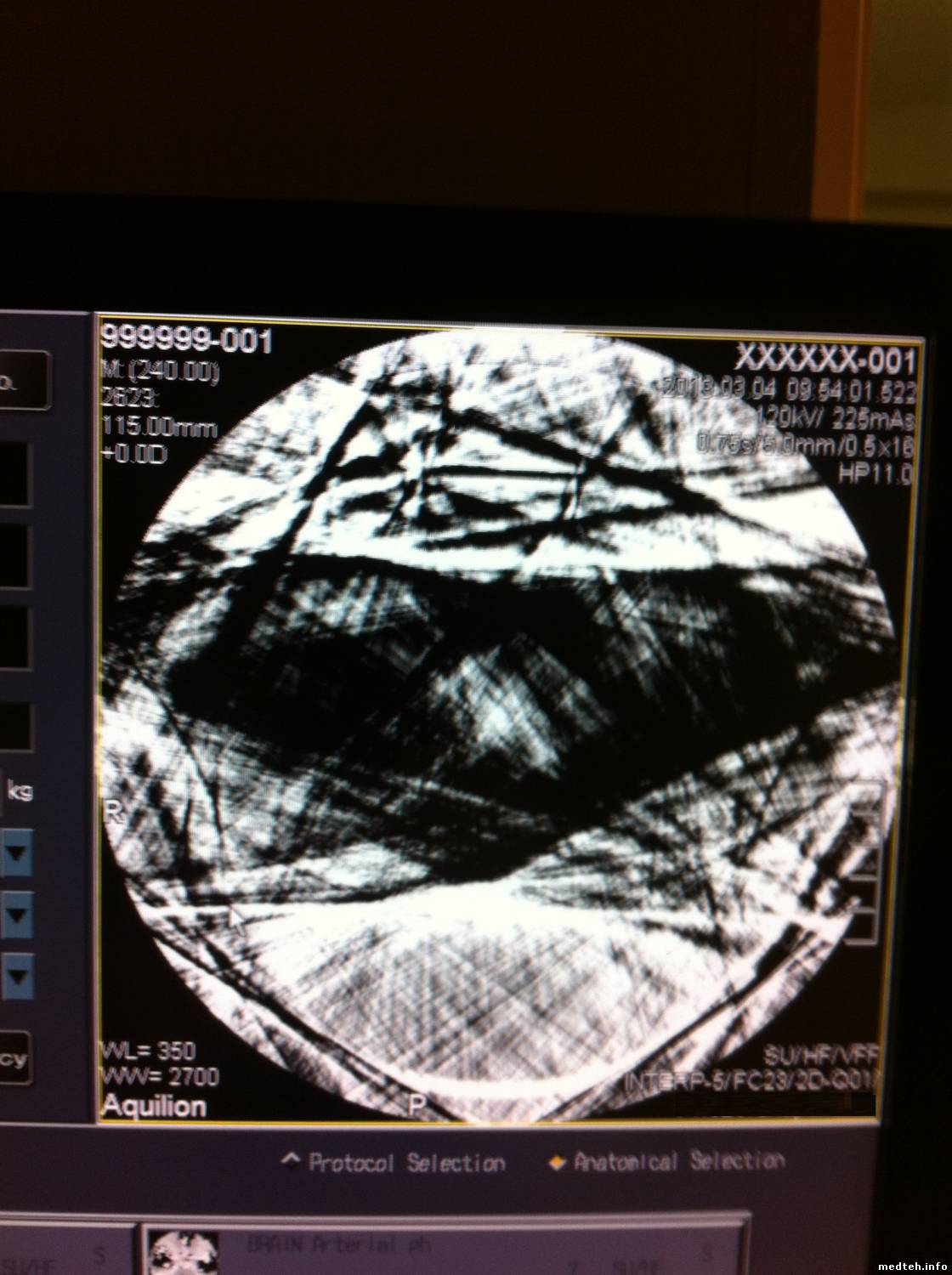

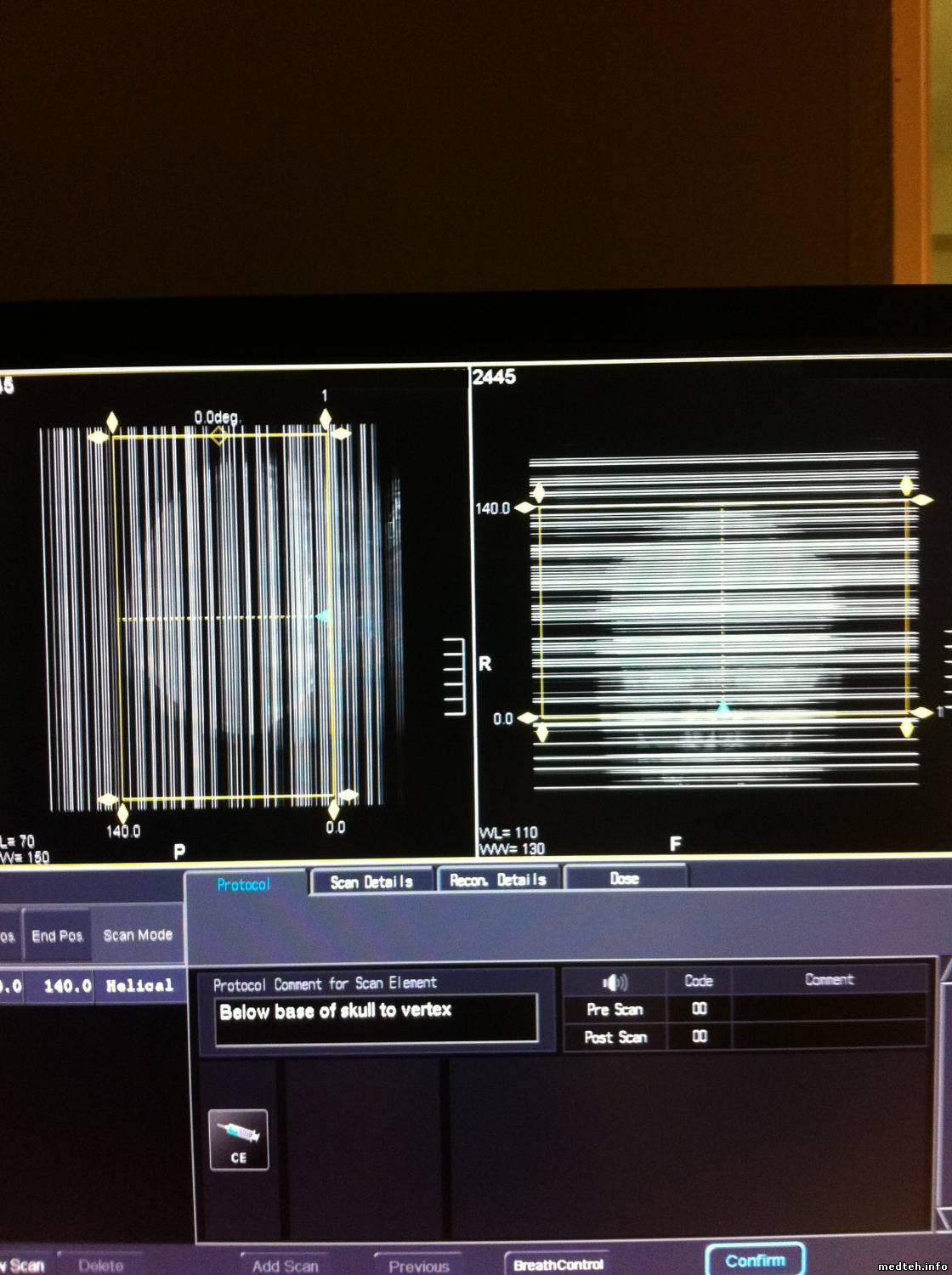

Доброго времени суток! При сканировании на данном аппарате получены изображения с артефактами. Изображения прикреплены к сообщению. Похоже на потерю данных. Куда копать? Спасибо.

Кроме артефактов еще ошибки есть? если нет то тогда у вас проблема в детекторе. Вы пытались установить в каких каналах у вас ошибки используя DCA? Больше всего похоже на выход из строя плат QV, можно попробовать менять их местами и смотреть на ситуацию, так же можно попробовать сделать калибровку NRA.
удачи
kupagenДата: Понедельник, 11.Мар.2013, 19:24 | Сообщение # 72
У вас сообщений: 237
Больше похоже на проблему с REF-детектором (РК-шный разъём на плате детектора, провод к REF-детектору и сам REF-детектор в коллиматоре). Если проблема появилась после NRA-калибровки, то ещё больше подозрений на REF. Посмотреть данные с REF (режимы как в мануале), значения (по-моему) около 45000-55000.
Alex1989Дата: Понедельник, 11.Мар.2013, 21:37 | Сообщение # 73
У вас сообщений: 102
рентген
Русь
Спасибо kupagen и vitaavb за отклик! То же грешим на REF-детектор. Ошибок нет. DCA запустить пока не удаться, т.к. вылетел силовой выключатель на PDU. NRA еще не проводили. Как часто вылетает REF детектор?

Привет всем, в моей практике пока не было такого случая, выхода из строя REF. Но все бывает первый раз, но такие артефакты были и связано было с платами детектор. Вопрос с потерей передачи данных можно тоже проверить, посмотреть в первую очередь GTS log, если там ошибки ROT/SOT. Но это мало вероятно, в этом случае были бы ошибки по передаче данных, не стоит исключать конечно потерю передачи данных от гентри до блока реконструкции, проверить контакты, кабеля. Еще вопрос а что с дисками RDD в блоке реконструкции, с ними все нормально, ошибок нет?
Alex1989Дата: Вторник, 12.Мар.2013, 16:12 | Сообщение # 75
рентген
Русь
Передачу данных проверили в первую очередь. В logaх ничего подобного нет. C RDD тоже все в порядке. Пробуем на вшивость платы детектора и сам REF.

А сам хост/реконструктор в порядке? Попробуйте построить реконструкции из заведомо "не битых" изображений и сырых данных. Ну... покаместь ищете замену силовому выключателю...
kupagenДата: Четверг, 14.Мар.2013, 12:18 | Сообщение # 77
Попробуйте снять сам детектор и "прозвонить" на полупроводниках. Был случай, что он "не звонился", хотя потом, на другом томографе, он заработал (возможно, что-то "пошевелили") и работал на старом месте. Если проведёте калибровку NRA с неисправным REF, будет только хуже. Потом диагностика других причин затруднится. В "мозгах" сохранится недостоверная информация. Если ошибок нет, то скорее всего данные NRA целы. Лучше всётаки посмотреть offset данные канала REF-детектора (режимы как в документации). Затем посмотреть offset увеличив ток, например в два раза. Значения в канале REF то же вырастут приблизительно в два раза (не надо ловить отличия в десятки и сотни).
kupagenДата: Четверг, 14.Мар.2013, 12:27 | Сообщение # 78
P.S. Если данные артефакты возникли после NRA-калибровки - REF-детектор!!! (из практики). До калибровки изображение может быть нормальным.
Alex1989Дата: Понедельник, 18.Мар.2013, 20:46 | Сообщение # 79
рентген
Русь
Тема закрыта. Неисправен REF-детектор. Большое спасибо kupagen за помощь.
