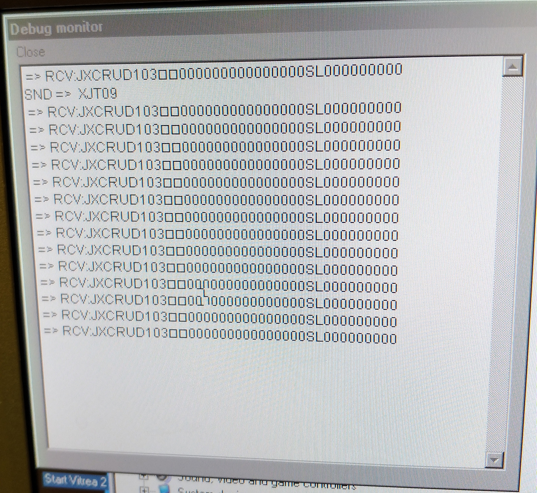

AlexP1572Дата: Четверг, 02.Июл.2020, 15:08 | Сообщение # 161
Луганск
Цитата Volkov_Maksim ()
Какими штатными кабелями и софтом подключаетесь?, фото детали сделайте
Кабель из комплекта аппарата (15м.), маркировку сейчас не скажу , но она точно совпадает с указанной в сервисной инструкции. Софт : XC Maintenance Program version 3.91. См. так же фото ошибки , выдаваемой аппаратом.
Aleks
Сообщение отредактировал AlexP1572 - Четверг, 02.Июл.2020, 16:04
Volkov_MaksimДата: Пятница, 03.Июл.2020, 04:55 | Сообщение # 162
У вас сообщений: 213
подключаетесь USB-COM? может в дровах проблема.
AlexP1572Дата: Пятница, 03.Июл.2020, 06:28 | Сообщение # 163
Луганск
Подключался именно физическим СОМ-портом , с разных компьютеров - ситуация одинаковая. Сегодня сделаю снимок с экрана отладки программы ХС-тест с выдаваемыми сообщениями. Аппарат с 15го года в простое, может сама плата ХС сбросилась из-за разряда батареи ? Может СОМ-порт как-то надо настраивать по-особому?(я выставлял на порту компа значения , которые стоят по-умолчанию в программе : скорость 9800,бит данных 7, четность "всегда", стоповые биты 1, управление потоком "нет")
Aleks

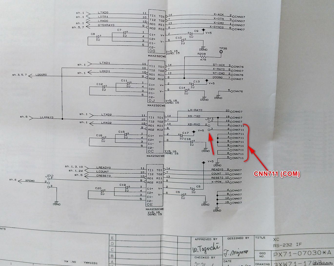

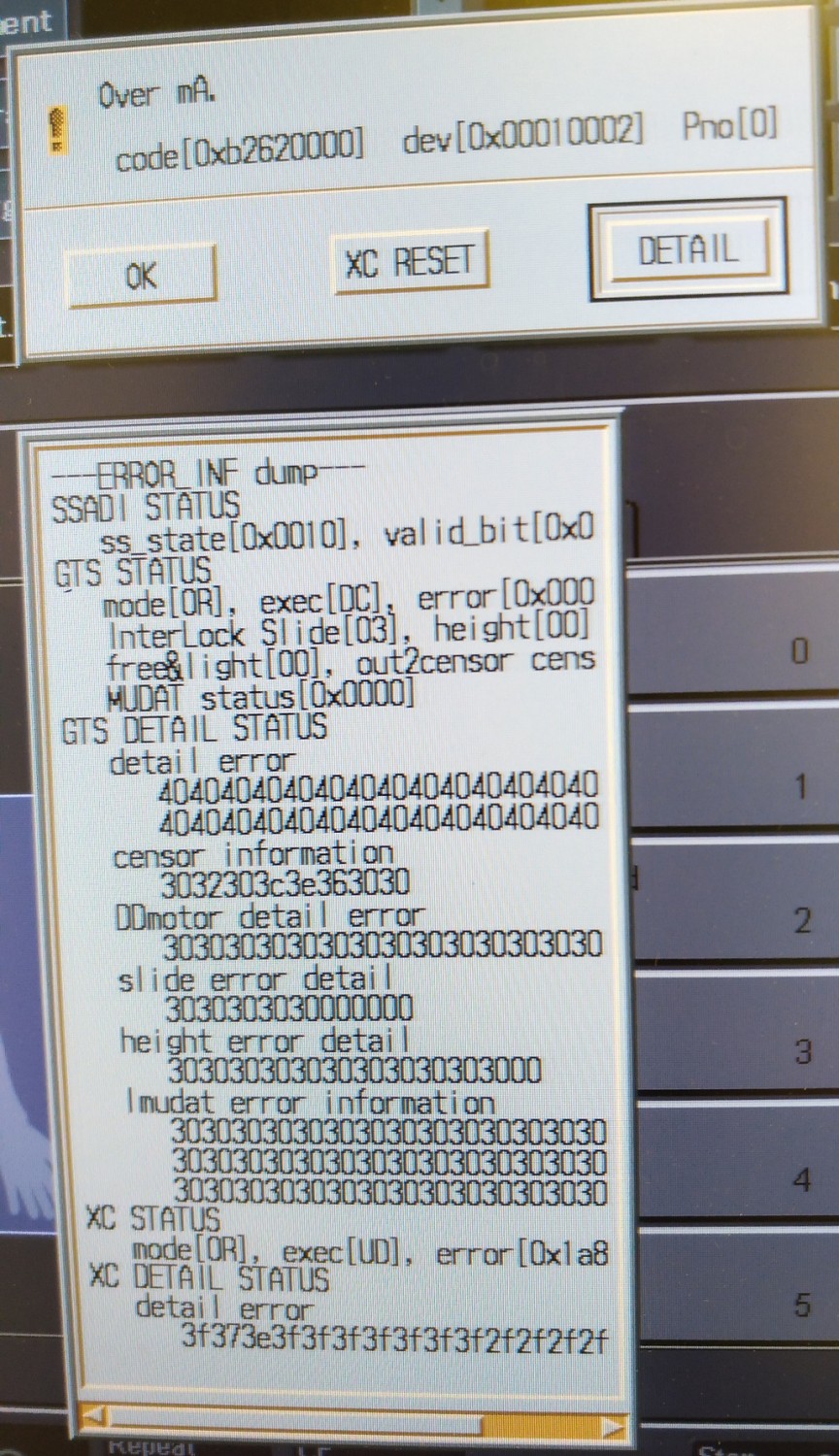

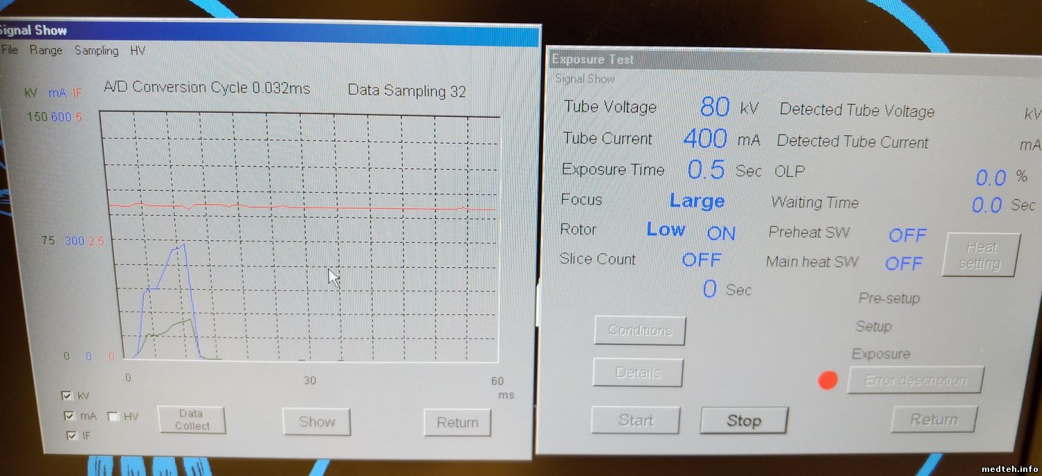

При "удачном" подключении (когда программой ХС-тест сразу не выдается сообщение <frame error> или <parity error> debug monitor показывает такое сообщение :
Aleks

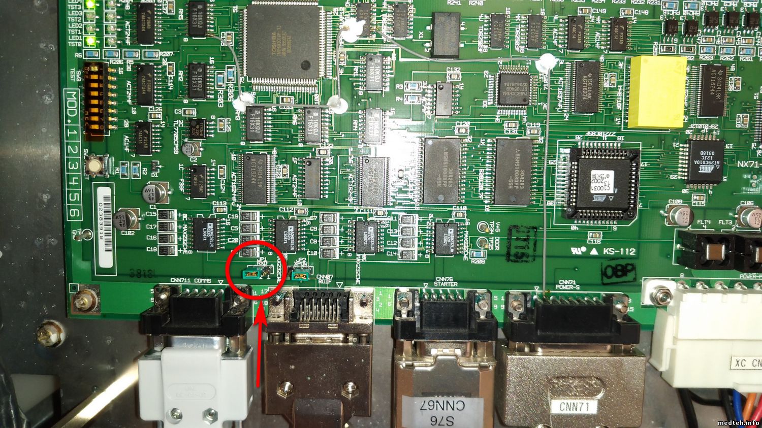

AlexP1572Дата: Среда, 08.Июл.2020, 15:51 | Сообщение # 167
Луганск
Проблема с подключением кабелем к плате ХС решена ! Если кому интересно : на плате ХС нужно было переключить JP1 в положение 2-3 . JP1 расположен прямо рядом с разъемом CNN711 COMMS и подписан как JP1 RXD.
Aleks
Сообщение отредактировал AlexP1572 - Среда, 08.Июл.2020, 16:17
AlexP1572Дата: Среда, 08.Июл.2020, 16:39 | Сообщение # 168
Луганск

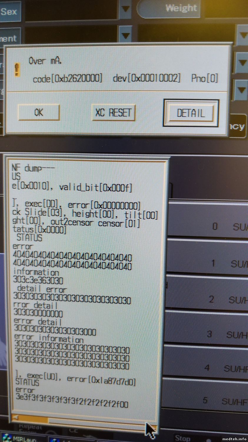

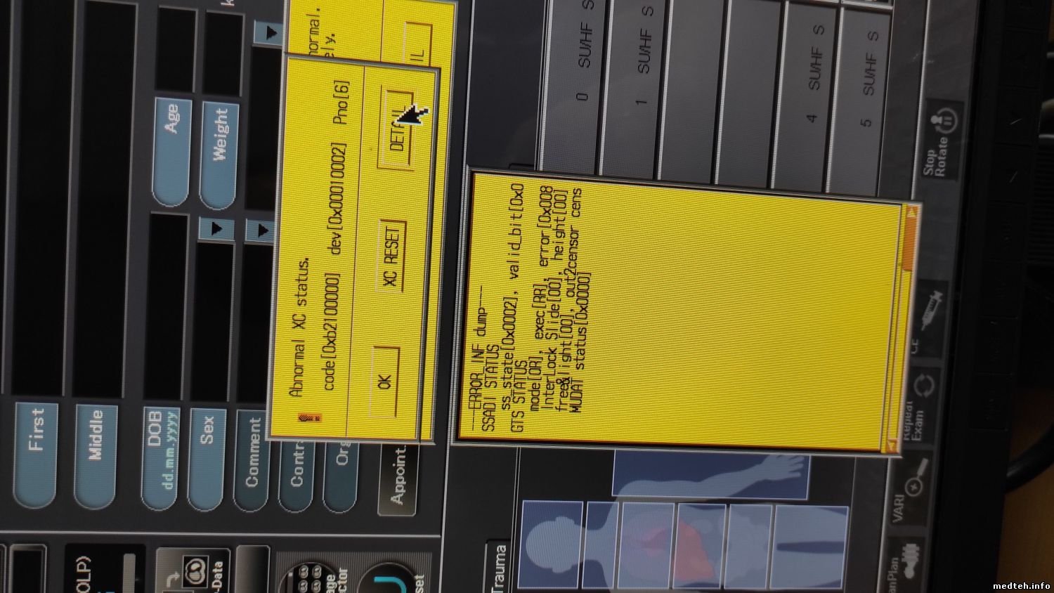

Что странно : при запуске <Maintanance>-<Seasoning> из программы сканера выдается ошибка "Over mA" а при запуске <Exposure test> из программы диагностики ХС-платы выдаются ошибки или "Under mA" или "under KV" в зависимости от выставленного тока (см. фото).
Aleks

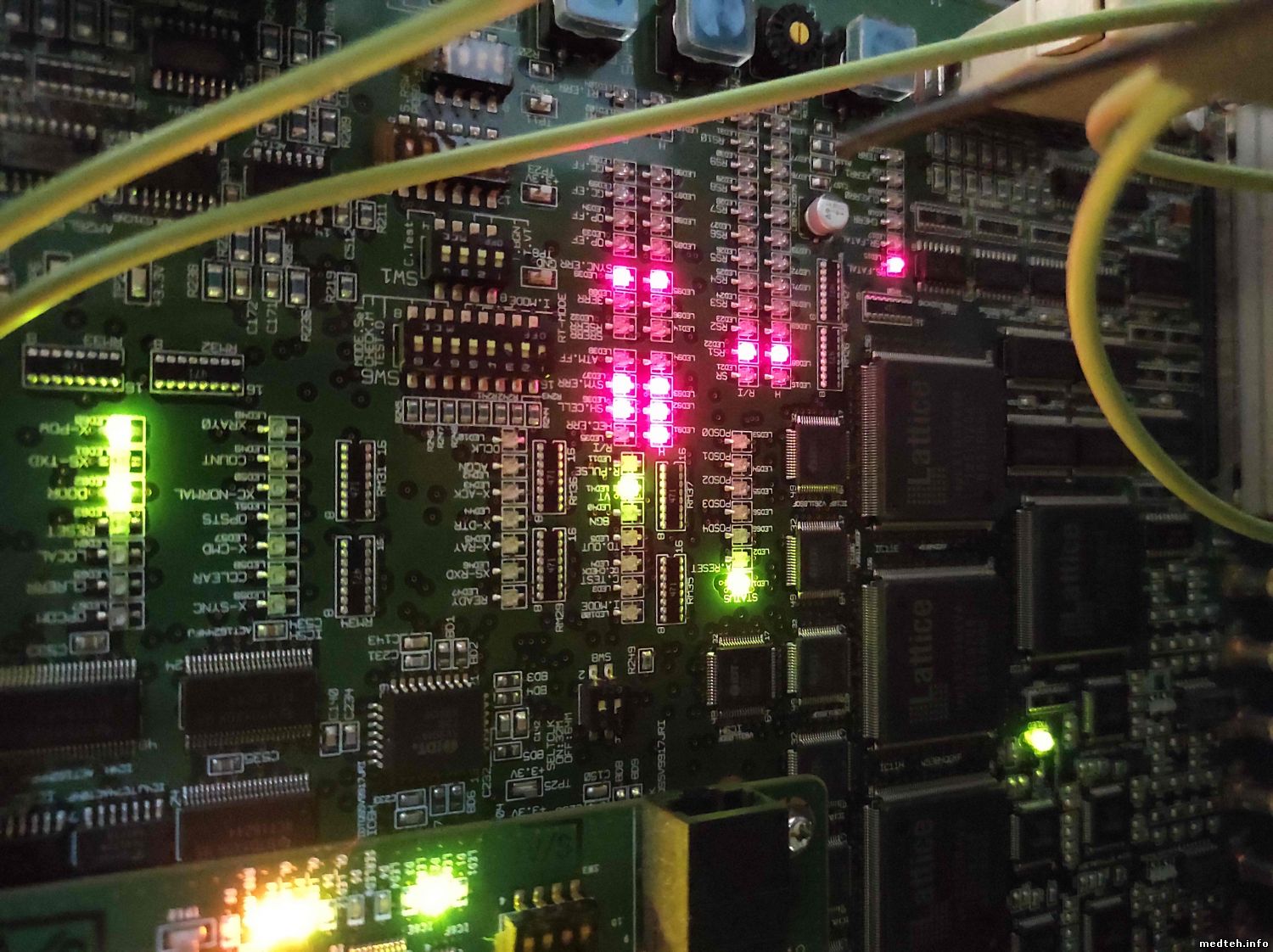

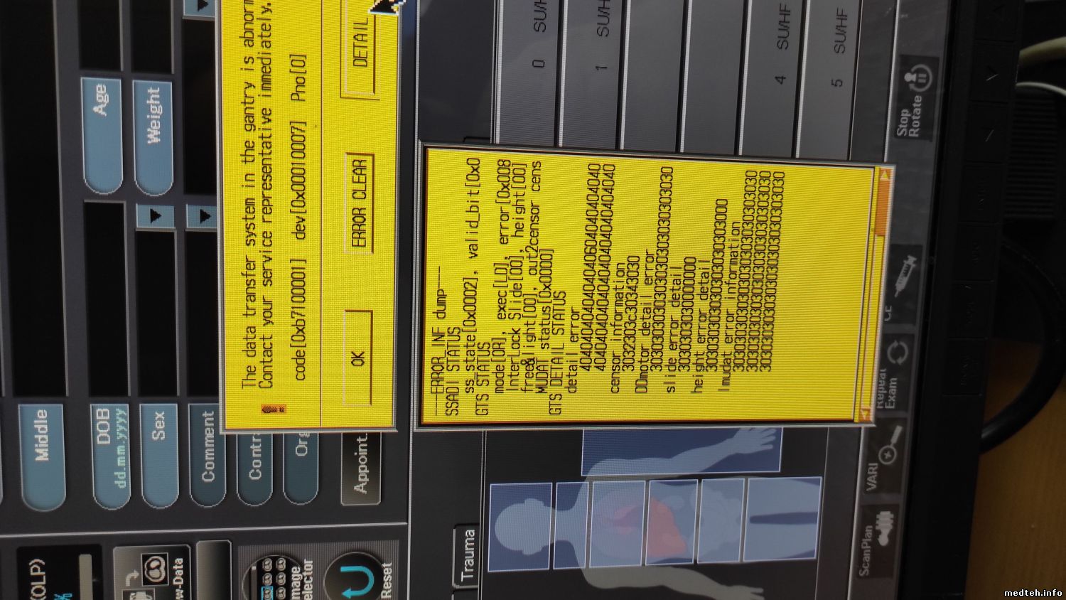

StryakДата: Четверг, 03.Сен.2020, 19:53 | Сообщение # 169
Воркута
Всем доброго времени суток.
Возникла та же проблема при очень похожих обстоятельствах, т.е. ни кто ни чего не трогал, отказ был спонтанный.
Направьте в нужную сторону пожалуйста. Напряжения на источниках в норме.

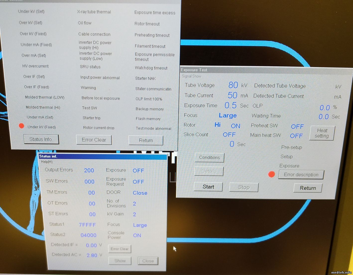

StryakДата: Пятница, 04.Сен.2020, 23:55 | Сообщение # 170
Воркута
Обращаюсь ещё раз за помощью.
Aquilion 16 срезов, при запуске софта выдает ошибку, при попытке прогрева трубки, тоже. Ошибка возникла спонтанно. Положили пациента на стол и на этом все. Правда в связи с пандемией очень возраста нагрузка на аппарат. Теперь город совсем остался без КТ. Буду благодарен за любые советы и предположения.

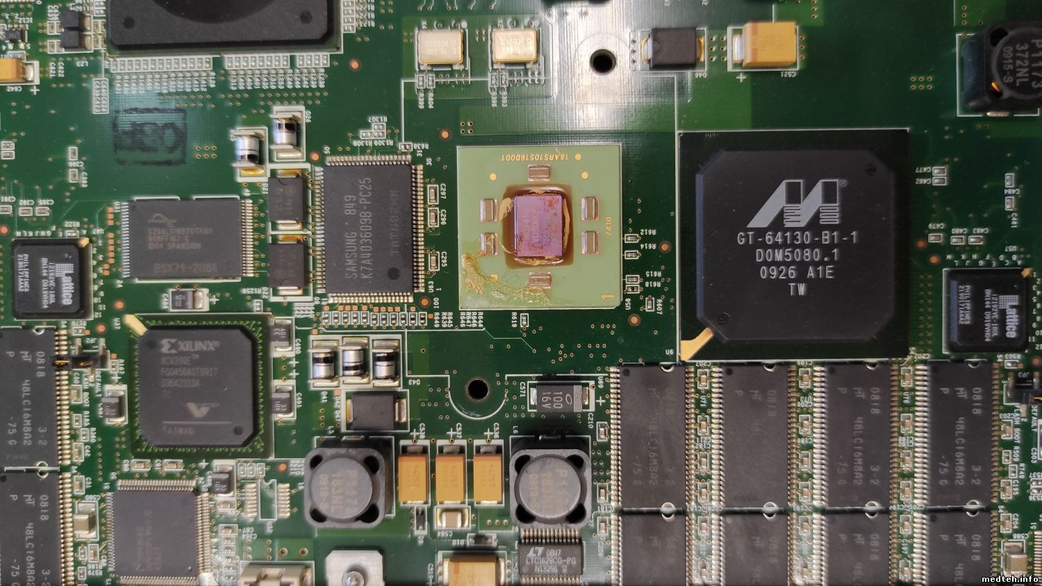

StryakДата: Понедельник, 07.Сен.2020, 18:08 | Сообщение # 172
Воркута
Проблема была в плате mhr2-cf, куда и приходит оптика. Когда-то делали профилактику и вставляя плату на место, зацепили радиатором за соседнюю, что повлекло за собой поднятие части радиатора. В общем, со всей этой пандемией сильно возраста нагрузка на аппарат и проц без нормального охлаждения просто умер. Будем искать плату.

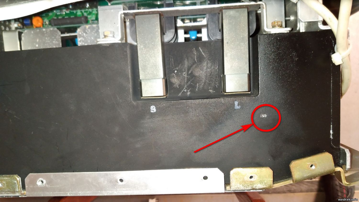

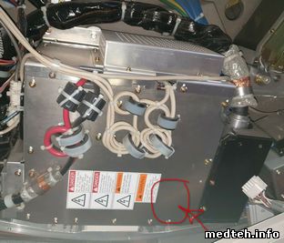

AlexP1572Дата: Среда, 07.Окт.2020, 11:51 | Сообщение # 173
Луганск

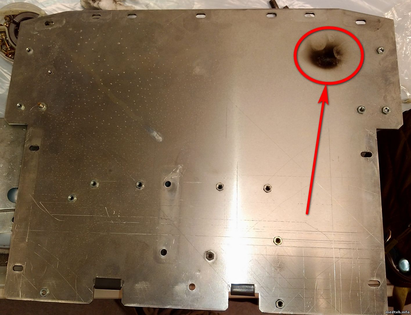

Вскрытие крышки SRU-H показало наличие высоковольтного пробоя на выходе блока с названием "Melded tranformer". Видна гарь на крышке и отверстие диаметром около 1 мм в пластике корпуса.
Aleks

AlexP1572Дата: Четверг, 08.Окт.2020, 13:42 | Сообщение # 175
Луганск
Дополнительные фото места высоковольтного пробоя.

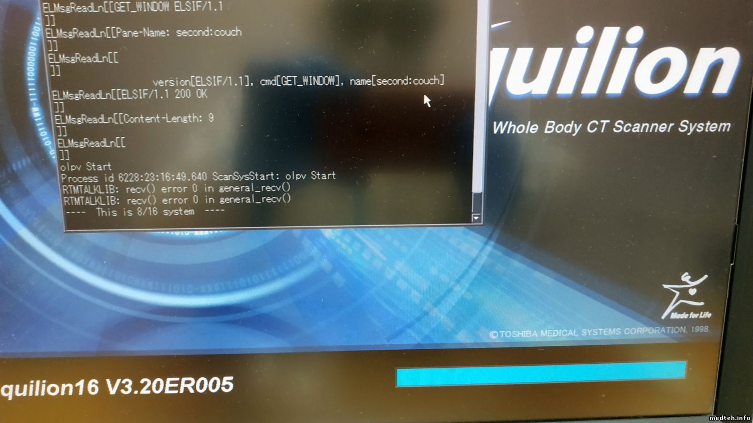

maxim0k0Дата: Суббота, 17.Окт.2020, 10:28 | Сообщение # 179
Irkutsk

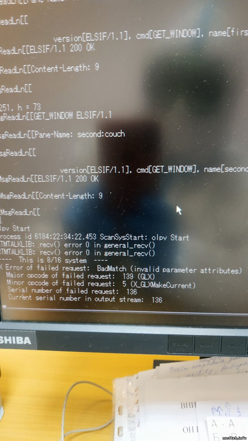

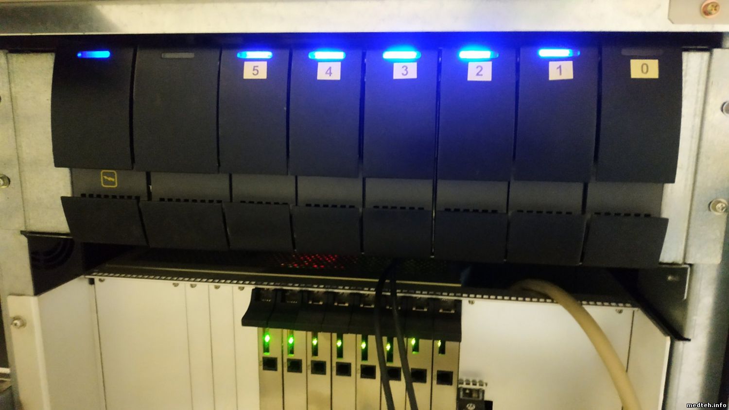

Помогите, плиз.
Toshiba Aquilion 16. Зависает программа Aquilion 16. Не запускается рабочий стол лаборанта программы Aquilion 16. Рабочий стол врача запускается.
Полоса загрузки доходит до конца и стол не открывается.
Что пробовал:
- Менял сетевой LAN кабель местами.
- Вытаскивал поочередно жесткие диски в массиве.
- Проверял диски через chkdsk и делал дефрагментацию.
Томограф сейчас в "красной" зоне ковида. Очень нужен. Местный инженер, номер которого дали, не знает что делать.
Такое ощущение, что БД поломана. Основываюсь на ошибке RTMTSLKLIB: recv() errore 0 in general_recv()
Может, есть какие-то команды проверки, восстановления.
Видео загрузки программы https://transfiles.ru/w59u6
bespalnik72Дата: Суббота, 17.Окт.2020, 13:22 | Сообщение # 180
У вас сообщений: 320
Здравствуйте .Подключитесь к RTM посмотрите не слетел загрузчик и как в терминале рекон грузится .

maxim0k0Дата: Понедельник, 19.Окт.2020, 10:37 | Сообщение # 184
Irkutsk
К сожалению, я не знаю, как подключится к RTM и проверить рекон.

Dos1984 ! Спасибо за ваш отзыв!К теме хотел еще добавить , что удалось успешно высверлить в месте пробоя заливку SRU-H и залить это место "эпоксидкой". Причем все это выдержало проверку на 135 КВ. Процедура <Maintanance>-<Seasoning> теперь проходит без ошибки. А насчет сроков - так это только одна из рабочих тем , которой приходится заниматься. Уделяли внимание аппарату когда было время. Теперь для запуска аппарата осталось разобраться с платой RTM на которой села батарейка. Если кто может посоветовать что-то - будет огромное спасибо !

engineer
Специальным шнурком сетевым с перепаянным СОМ-разъемом...
В сервисной книжке есть описание и шнурка и как через виндовую telnet программу подключаться...
BomberbugДата: Среда, 21.Окт.2020, 04:43 | Сообщение # 188
У вас сообщений: 713
engineer
Попробуйте из простого - передернуть ВСЕ платы в RECON-BOXE, включая саму RTM.
У меня один раз так помогло :-) дела контактные.
А лучше, коненчо ж подключаться и смотреть где чего "виснет"

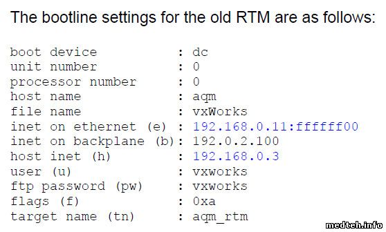

AlexP1572Дата: Четверг, 22.Окт.2020, 11:09 | Сообщение # 189
Луганск
Или это Луганск, как нам по телевизору говорят там работал на тракторе сел на танк и разницы нет(самооборона я понимаю)
Сам лично на тракторе не работал , на танк не пересаживался, но знаю людей, которые примерно так и поступили в 14-том. Поэтому телевизор вам полностью не врет... Но это уже тема другого форума ...
Aleks
AlexP1572Дата: Пятница, 23.Окт.2020, 16:59 | Сообщение # 190
Луганск
Если кому интересно - удалось оживить плату RTM забив в нее настройки (см. фото)
