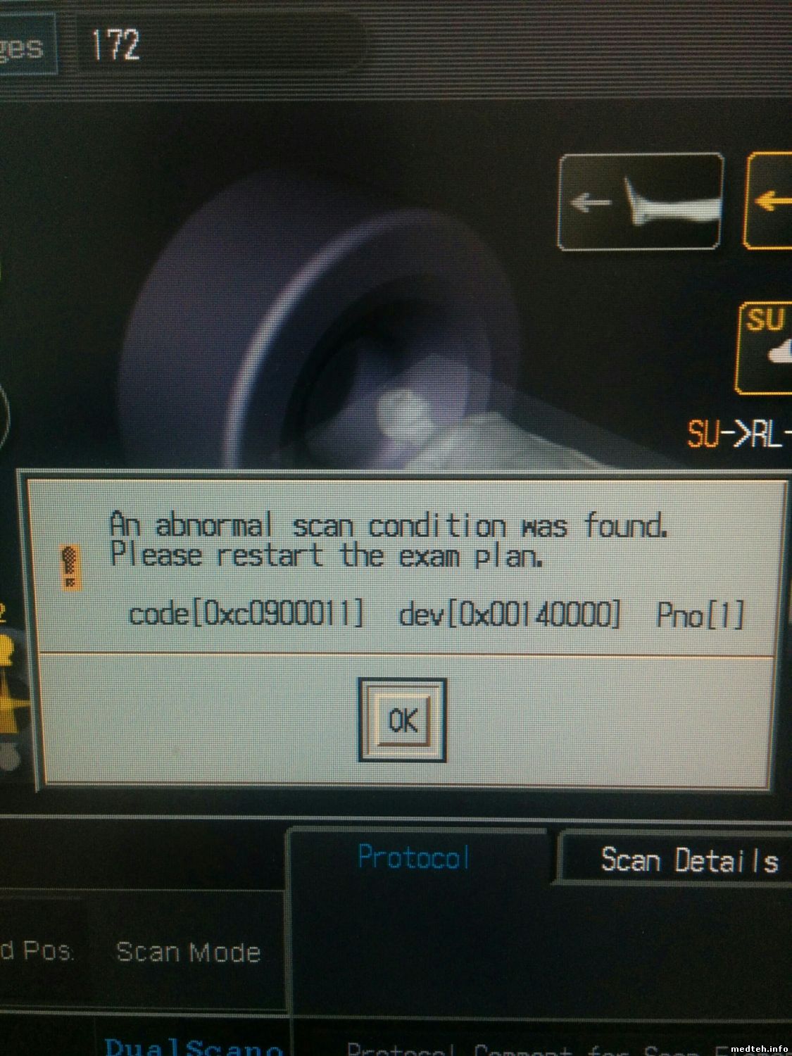

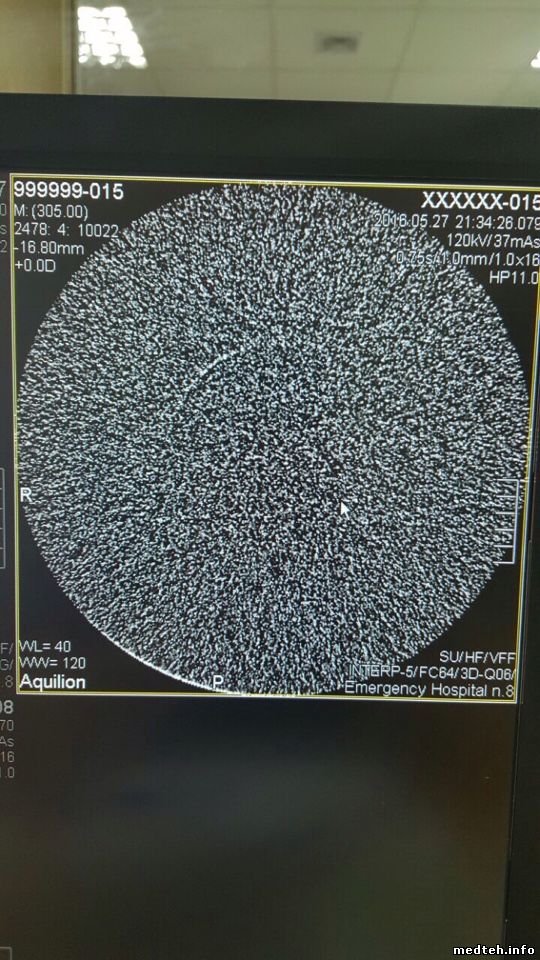

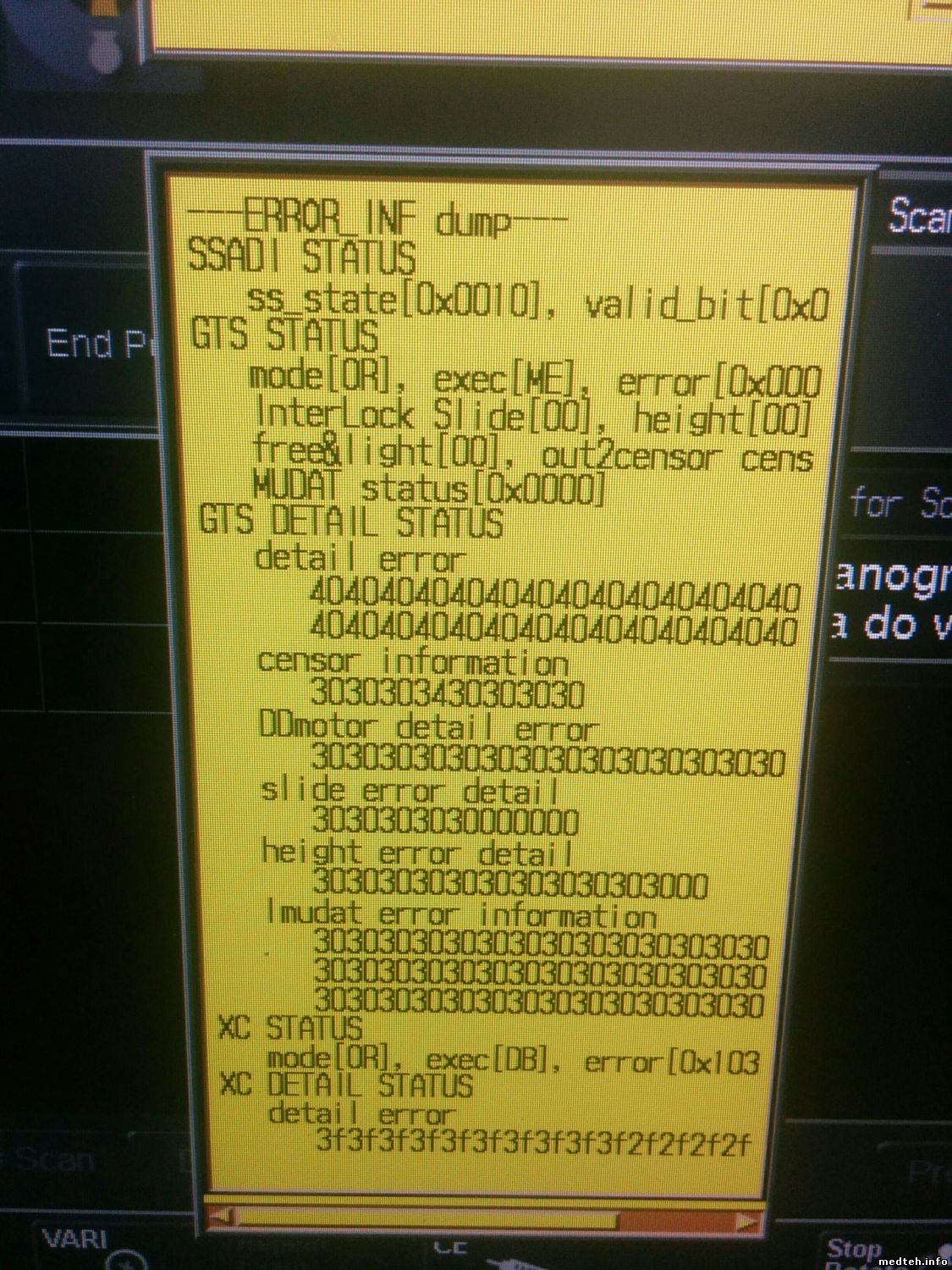

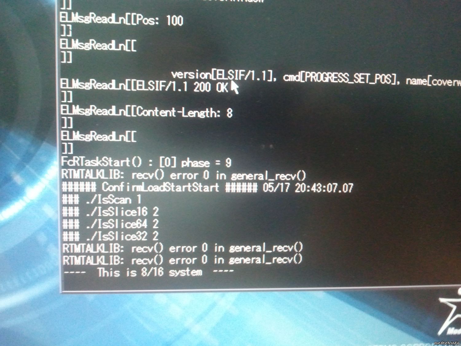

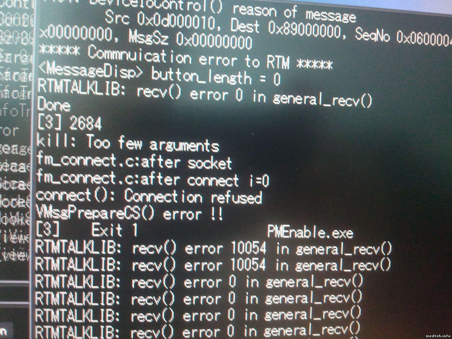

Помогите решить проблему с КТ Toshiba Aquilion 16 срезов. при загрузке аппарата встает на 30% и пишет сообщение фото №3854260 при этом на плате RTM горит постоянно оранж. светом(Reset нажимал даже не реагирует), если поменять плату RTM(осталась после ремонтов) в самом конце загрузки встает и пишет фото №1959310, но оранж. загорается и гаснет. Стол и гентри не активен релюшки щелкают на тишина. Вообще начиналось с пропадания консоли пациента и выключением высокого после основных снимков.Может у кого есть какие-нибудь идеи?
Сообщение отредактировал Mega-nt - Среда, 25.Май.2016, 23:42
wdДата: Четверг, 26.Май.2016, 15:09 | Сообщение # 124
Mega-nt, Если проявления неисправности так меняются при замене RTM, то я бы первым делом проверил заряд time keeper ram и загрузочные параметры rtm. Но, по моему неисправность rtm никак не должна влиять на возможность двигать стол и гентри.
Mega-ntДата: Четверг, 26.Май.2016, 20:21 | Сообщение # 125
У вас сообщений: 26
инженер по мед.оборудованию
Нижний Тагил
Стол и гентри реанимировал. осталось загрузить

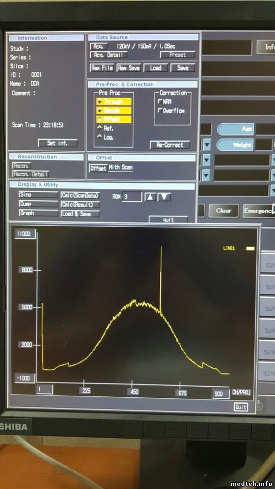

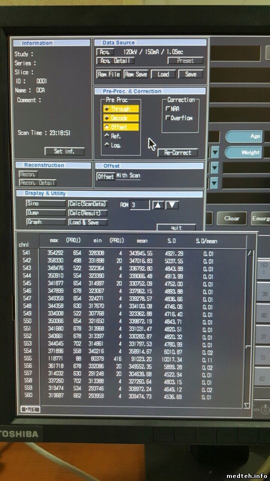

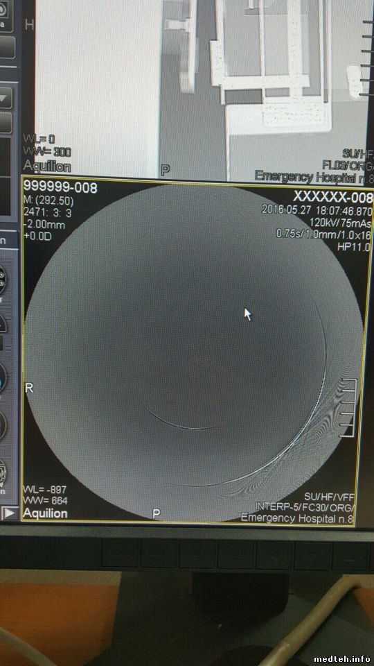

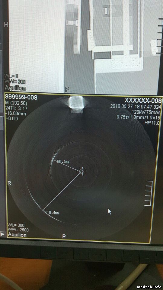

Помогите решить проблему с КТ Toshiba Aquilion 16.
На изображении появилось два круговых артефакта. Перемена местами плат в кассете детекторов с последующей калибровкой дает эффект на 1-2 дня и только по наружному артефакту.
Проблемный канал внутреннего артефакта -555-й. Его видно в таблице отклика и на графике. Попытка забить этот канал в таблицу неисправных каналов результата не дала.
Менять местами детекторы очевидно, но многодельно. Отключал ли кто-нибудь программно битые каналы на этом томографе?
Спасибо
0923983.jpeg (167.7 Kb) · 0137966.jpeg (205.1 Kb) · 1452816.jpeg (258.8 Kb) · 2650376.jpeg (192.6 Kb) · 7324218.jpeg (160.7 Kb) · 9368788.jpeg (198.7 Kb)
Сообщение отредактировал fanny7777 - Пятница, 03.Июн.2016, 21:59
sledgeДата: Вторник, 31.Май.2016, 13:18 | Сообщение # 128
У вас сообщений: 192
Неплохо было бы сначала определиться с неисправностью - проблема в самом детекторе или в плате (или платах) конвертеров. Если от перемены местами плат и дальнейшей калибровкой артефакты меняют свои положения - проблема в платах. Если не меняют положения - в детекторе. Так меняются положения артефактов или нет по истечении нескольких дней? Есть еще reference детектор и специальная плата, куда он подключается - ее с другими местами не поменять.
fanny7777Дата: Вторник, 31.Май.2016, 14:29 | Сообщение # 129
У вас сообщений: 22
Днепропетровск
Артефакты положение не меняют
sledgeДата: Вторник, 31.Май.2016, 15:20 | Сообщение # 130
Тогда это скорее всего сам детектор. Я бы искал такой детектор в виде отдельной запчасти.
fanny7777Дата: Пятница, 03.Июн.2016, 21:58 | Сообщение # 131
У вас сообщений: 22
Днепропетровск
Проблема решена. Детекторы поменяны местами с крайними предпоследними

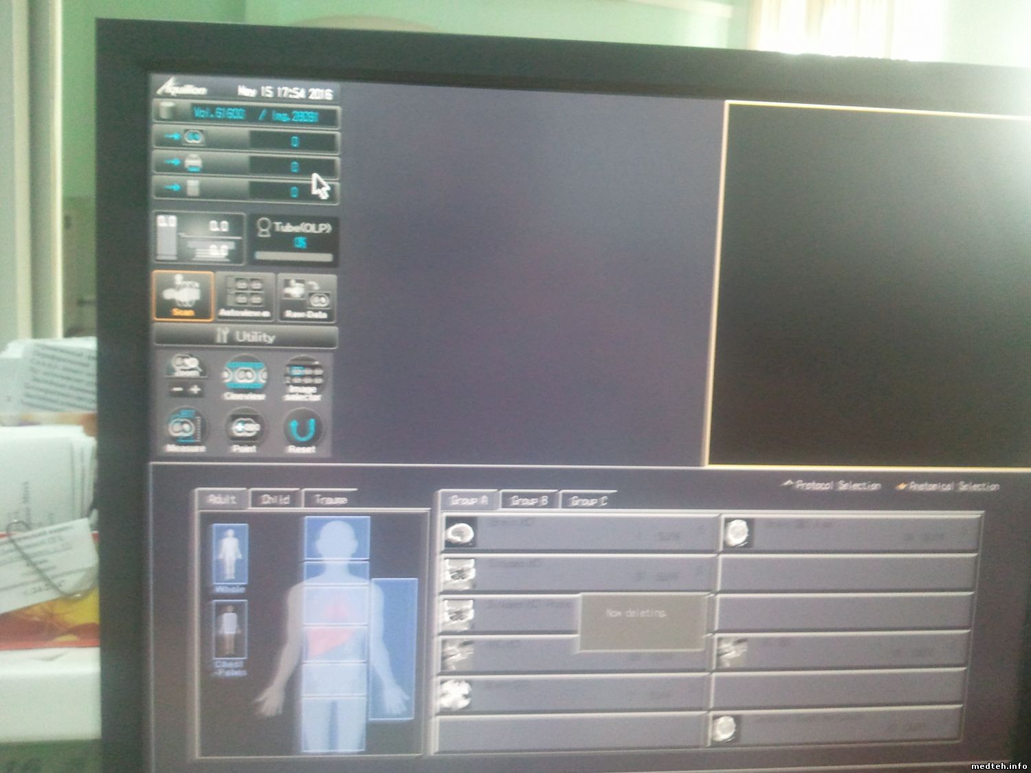

Может кто подскажет, куда копать. На Тошибе RXL при передаче исследований на Витрею с ошибкой переносится почти половина. Они обозначены синими иконками с молоточком, и у этих исследований в папке Витреи отсутствует файл волума. Рабочая станция Тошибы получает исследования без проблем. Что сделал: убрал в настройках интеловской сетевухи Витреи Interrupt Moderation и понизил скорость обмена до 100 Мбит полудуплексных. Пока 11 "тяжелых" исследований передались нормально. Может и дальше будет порядок. Но на всякий случай хочу узнать, сталкивались ли с подобной проблемой, и как боролись?
Фото
Сообщение отредактировал censored - Четверг, 23.Июн.2016, 19:14
xrayserviceДата: Понедельник, 04.Июл.2016, 21:53 | Сообщение # 133
Сервис
censored, сыпется база данных. Попробуйте отсортировать списки по какому-либо параметру и отследить взаимосвязь. Либо начните новую базу, и следите за ситуацией.
vitaavbДата: Среда, 20.Июл.2016, 18:59 | Сообщение # 134
Алматы
в треи нажимаете на значек V. Находите базу делаете rebuild. Rebuild надо сделать 3 раза подряд. Будет восстановлена ваша база.

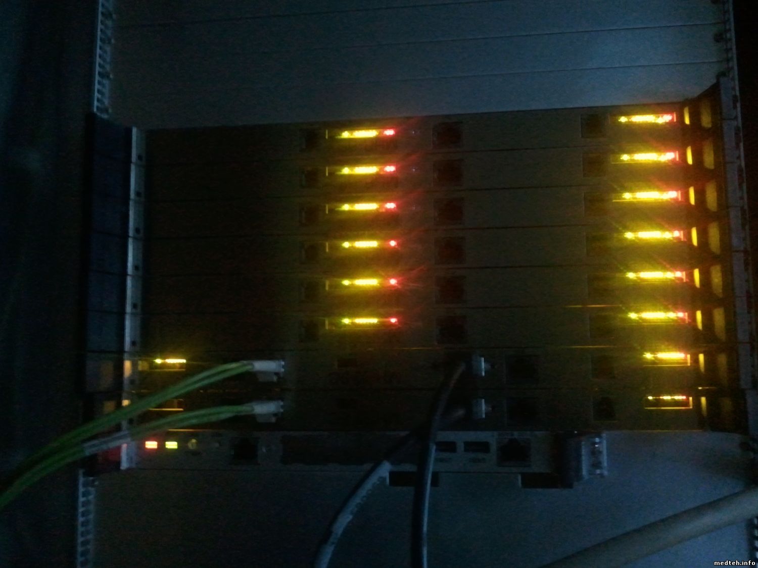

Может не туда, но.
На Activion 16, вылазит такая вот ошибка.
В REC блоке на RTM плате при загрузке горят оба светодиода, потом пропадают и появляется ошибка.
на MHR платах горят красные, желтые, зеленые светодиоды и не моргают.\
На блоке с RDD на 0- горят все 3 светодиода.
Кто сталкивался ? Помогите советом.
Это RTM? или MHR.
Или это проблемы с блоком RDD?
Помогите советом...

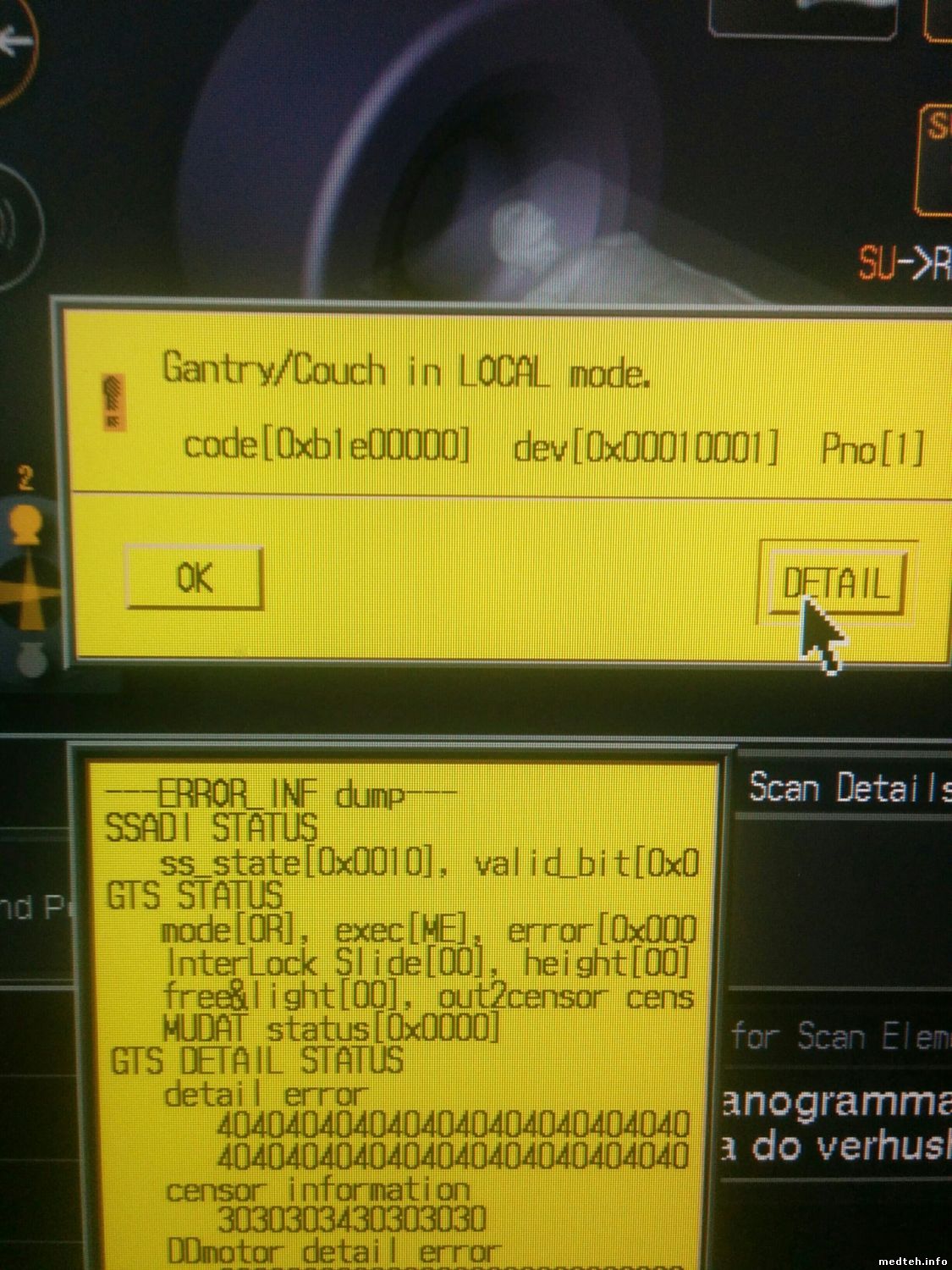

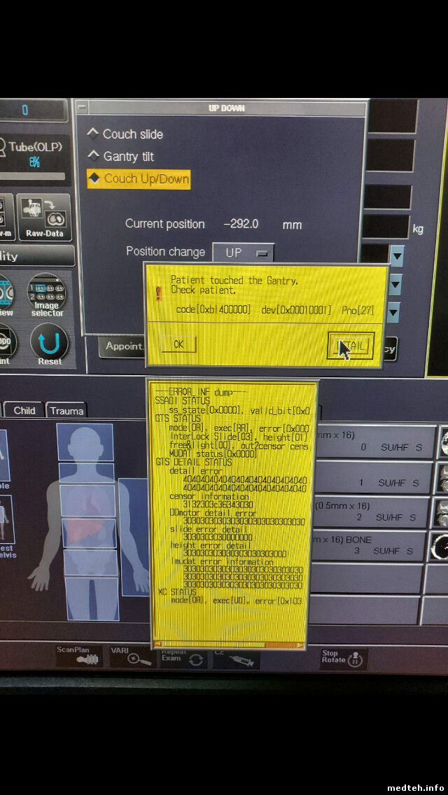

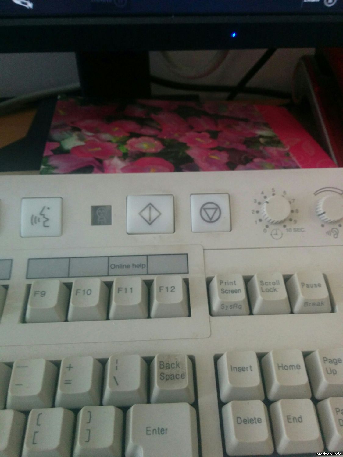

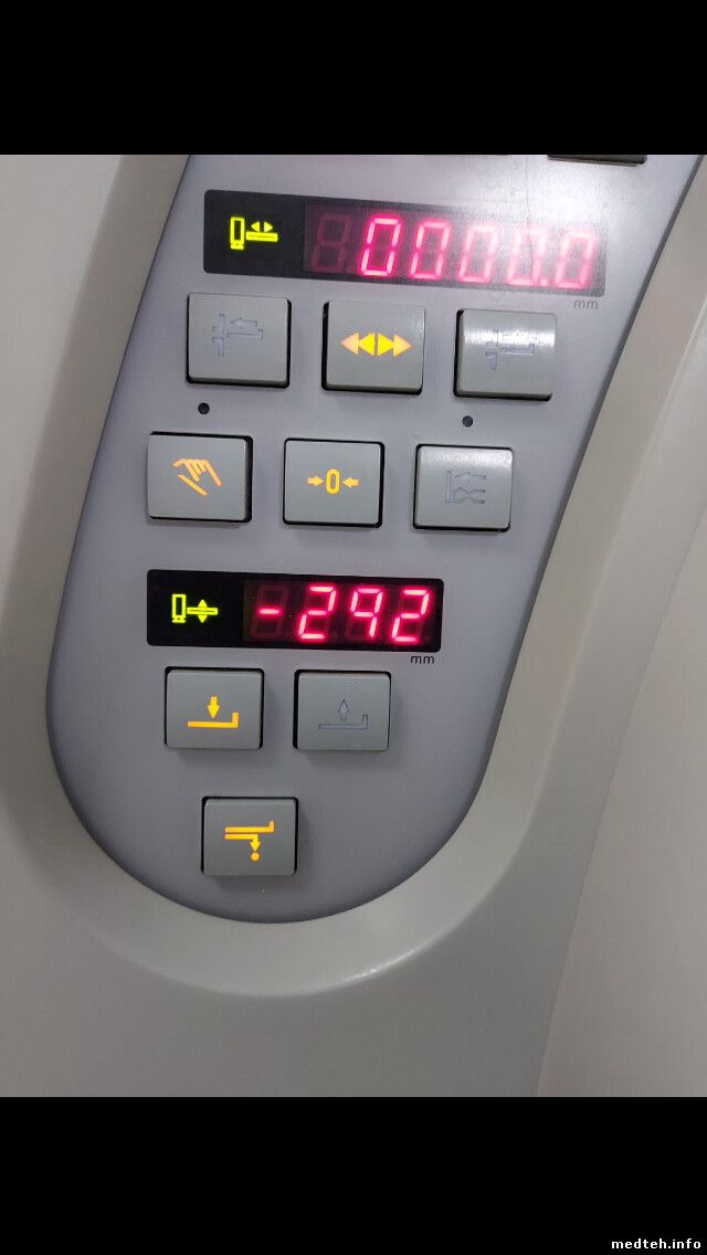

Сегодня утром, после включения СКТ Aquilion 16, начав исследование, сразу погасла кнопка отмены и выдала ошибку. После этого на всех протоколах было тоже самое.
Выключали включали - не помогло.
В выходные работал без кондиционеров.
Куда копать, кто подскажет.
Ещё выдавал, что гентри и стол в локальном режиме. Тоже самое выдаёт при попытке его откалибровать по воздуху.
Сообщение отредактировал AnyKey - Вторник, 24.Июл.2018, 09:57
ZergДата: Вторник, 24.Июл.2018, 11:19 | Сообщение # 149
У вас сообщений: 40
Наверное сначала надо питание проверить, потом логи глянуть. А по железу, в гентри плату gts глянуть, rec box проверить.
BomberbugДата: Среда, 25.Июл.2018, 16:30 | Сообщение # 150
У вас сообщений: 713
engineer
Прогрев трубы работает? Ошибок не выдает?
Сканограмму делает или вообще кнопка высокого не работает?
Разъем самой клавиатуры передергивали?
Сам стол и гентри полностью нормально управляются (все движения есть - вверх/вниз, вперед/назад, наклон гентри в обе стороны работает ли.)
"предподготовка" верна (в нулевую позицию "догоняете", лазер погас ли)?

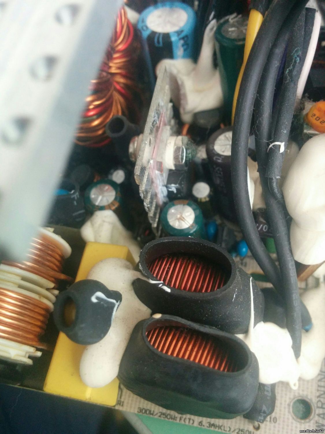

AnyKeyДата: Четверг, 26.Июл.2018, 08:25 | Сообщение # 151
Губкни
Прогрев проходит без ошибок.Стол работает.Гентри тоже даже наколны работают.Идет только прогрев, калибровку не дает сделать выпадает таже ошибка(An abnormal scan condition).Сканограмму не делает, на клавиатуре моргнет отмена один раз и все кнопка высокого не загорается.Про "предподготовку" не понял.
Еще в логах нашел
Errors Found
E01> RTM Problem occurred in task tRDD
errno:0, 0xc0030005: ERROR - RAID is NOT Ready
E02> RTM Problem occurred in task tRDD
E03> RTM Problem occurred in task tRDD
E04> RTM Problem occurred in task tRDD
errlog.BIR18072.txt (451.0 Kb)
Сообщение отредактировал AnyKey - Четверг, 26.Июл.2018, 10:22
ZergДата: Четверг, 26.Июл.2018, 11:31 | Сообщение # 152
У вас сообщений: 40
Судя по всему в реконструкторе или mhr-fc накрылась, или rtm. Если mhr-fc больше одной, попробуйте местами поменять и посмотреть что измениться.
AnyKeyДата: Четверг, 26.Июл.2018, 13:08 | Сообщение # 153
Губкни
Спасибо большое за подсказки решили проблему, оказался в REC BOX не рабочий RDD его блок питания вышел из строя. good
Сообщение отредактировал AnyKey - Четверг, 26.Июл.2018, 13:11
BomberbugДата: Вторник, 31.Июл.2018, 08:21 | Сообщение # 154
engineer
Да, блок питания там и комповый подойдет, только выдув чтобы сзади был (так сейчас почти нет уже)

QotilaДата: Суббота, 09.Май.2020, 20:37 | Сообщение # 157
Грузия
Tbilisi
у меня проблема с апаратом Toshiba Aquilion 16 по ошибке пишет что пациент коснулся гентри и стол отказывается двигатся верх
pajerikДата: Суббота, 09.Май.2020, 22:18 | Сообщение # 158
У вас сообщений: 84
рентген
Канон сделал рассылку.«С целью массовой остановки работы аппаратов КТ огромная просьба обратить внимание заведующих, врачей и рентгенлаборантов на сан. обработку гентри - проблема серийная, уже "накрыло" около 6 московских поликлиник. видимо, большое количество антисептика, которым обрабатывают поверхности томографа, приводит к тому что "коротит" так называемый датчик касания пациента с гентри. в результате чего перестает двигаться стол. классический симптом- стол из нижнего положения не едет вверх, на табло вертикального движения стола цифры начинают мигать при нажатии на конпку движения вверх.
лечение - отключить датчики (временно!!) но крайне желательно что бы обработка задней особенно поверхности гентри антисептиком проводилась не пульверизатором, а только небольшим количеством средства на тряпку/салфетку, что бы не заливались датчики."
