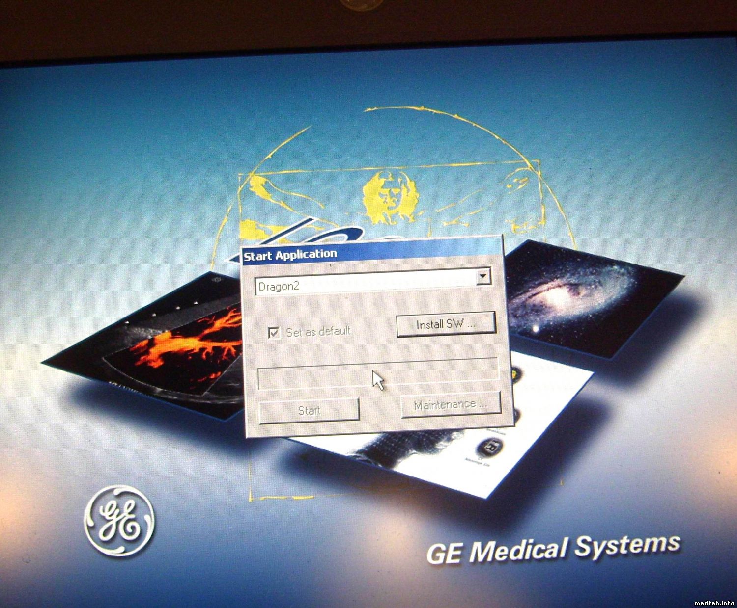

Система установилась нормально, после перезагрузки появилось окно:
Дальше ничего не работает. Со второго диска ничего не устанавливается. В чем причина?

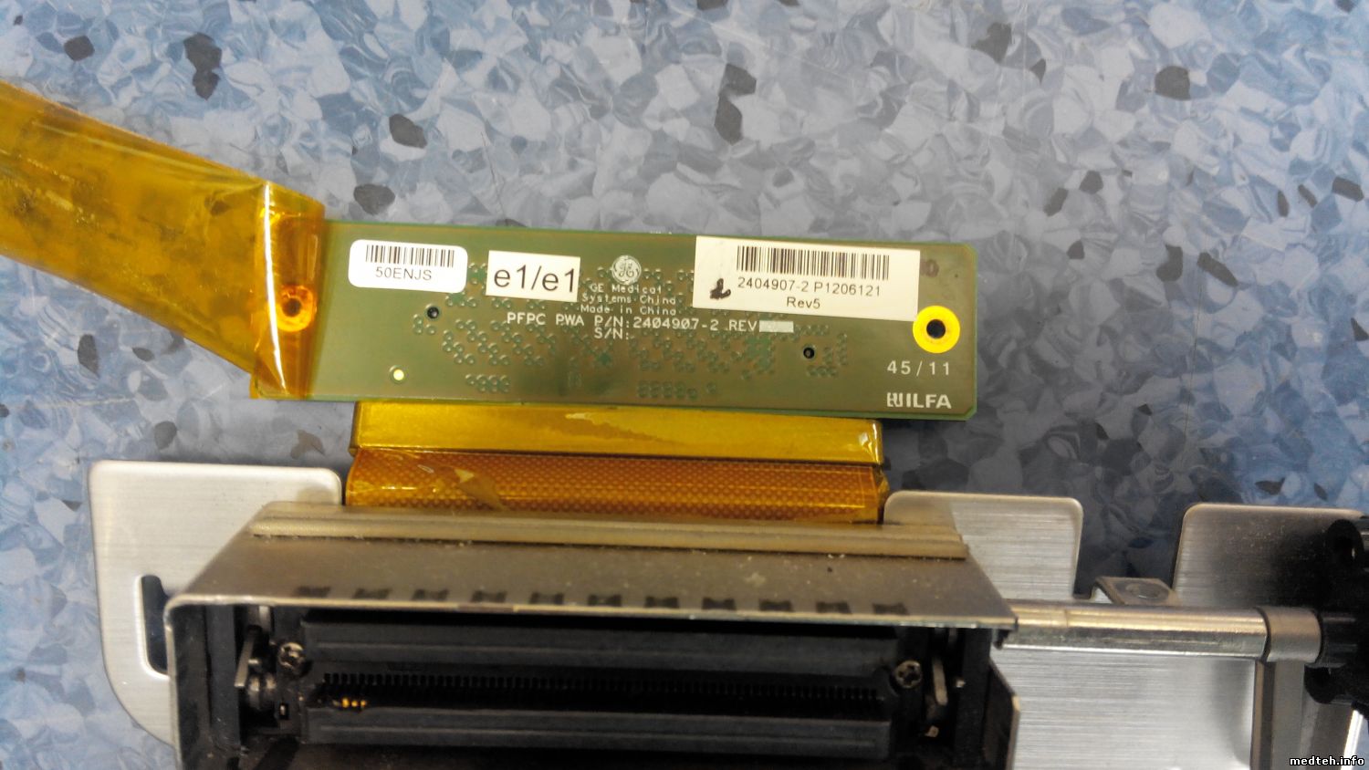

Подниму тему. Ищу разъем для подключения датчика на Лоджик ХР.
РОМУЛДата: Четверг, 26.Янв.2017, 13:45 | Сообщение # 584
У вас сообщений: 830
Ультразвук
Сам разъем купить можно, поставщики есть, но он весьма недешевый. Поэтому, наверное, проще будет купить плату в сборе... Только нужно точно указать партномер Вашей...
Андрей_АлтайДата: Суббота, 28.Янв.2017, 16:58 | Сообщение # 585
У вас сообщений: 47
набрали по объявлению
Барнаул
Парт: 2404907-2

Тоже какие то проблемы. При загрузке выпадает синий экран с сообщением Stop:0x0000007B
Жесткий диск что ли не подходит?

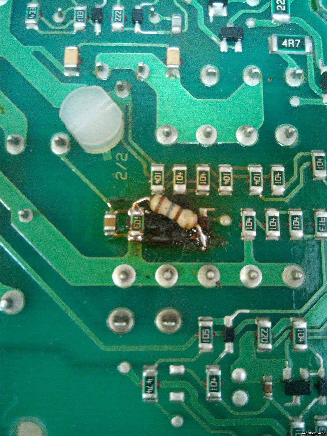

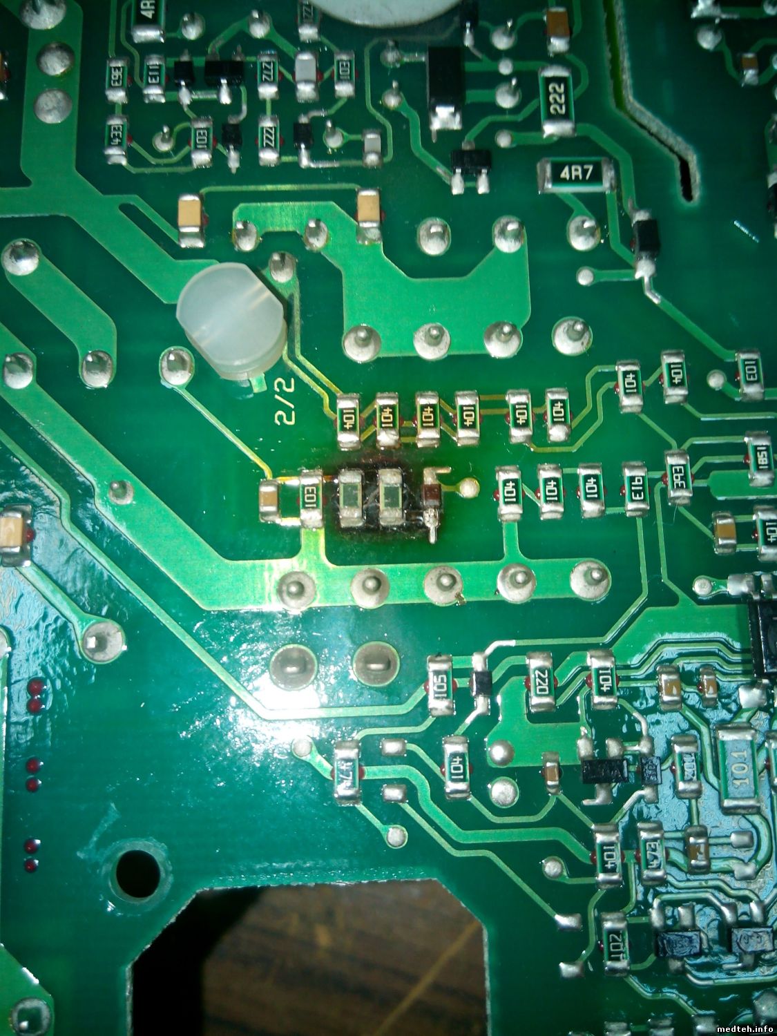

ALmightyДата: Воскресенье, 03.Сен.2017, 10:03 | Сообщение # 597
Вятка
отгадка
Сообщение отредактировал ALmighty - Воскресенье, 03.Сен.2017, 10:07
Sovok_ussrДата: Воскресенье, 03.Сен.2017, 18:06 | Сообщение # 598
У вас сообщений: 73
it
Цитата ALmighty ()
отгадка
... Т.Е. та же самая "бяда", что и 1 топике (у автора темы). Хлипкие резисторы...
