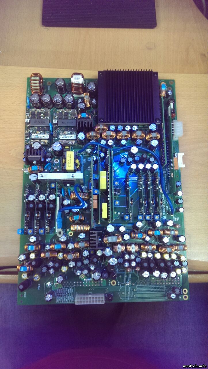

И сименс продаёт. То, что боковой блок питания это точно (подкинул). +h и -h в логах, но 100 вольт есть и пропадать не собирается. Вынул, пропаял, полазил пот ней. Что-то сделал (сам не понял) , работает уже неделю.

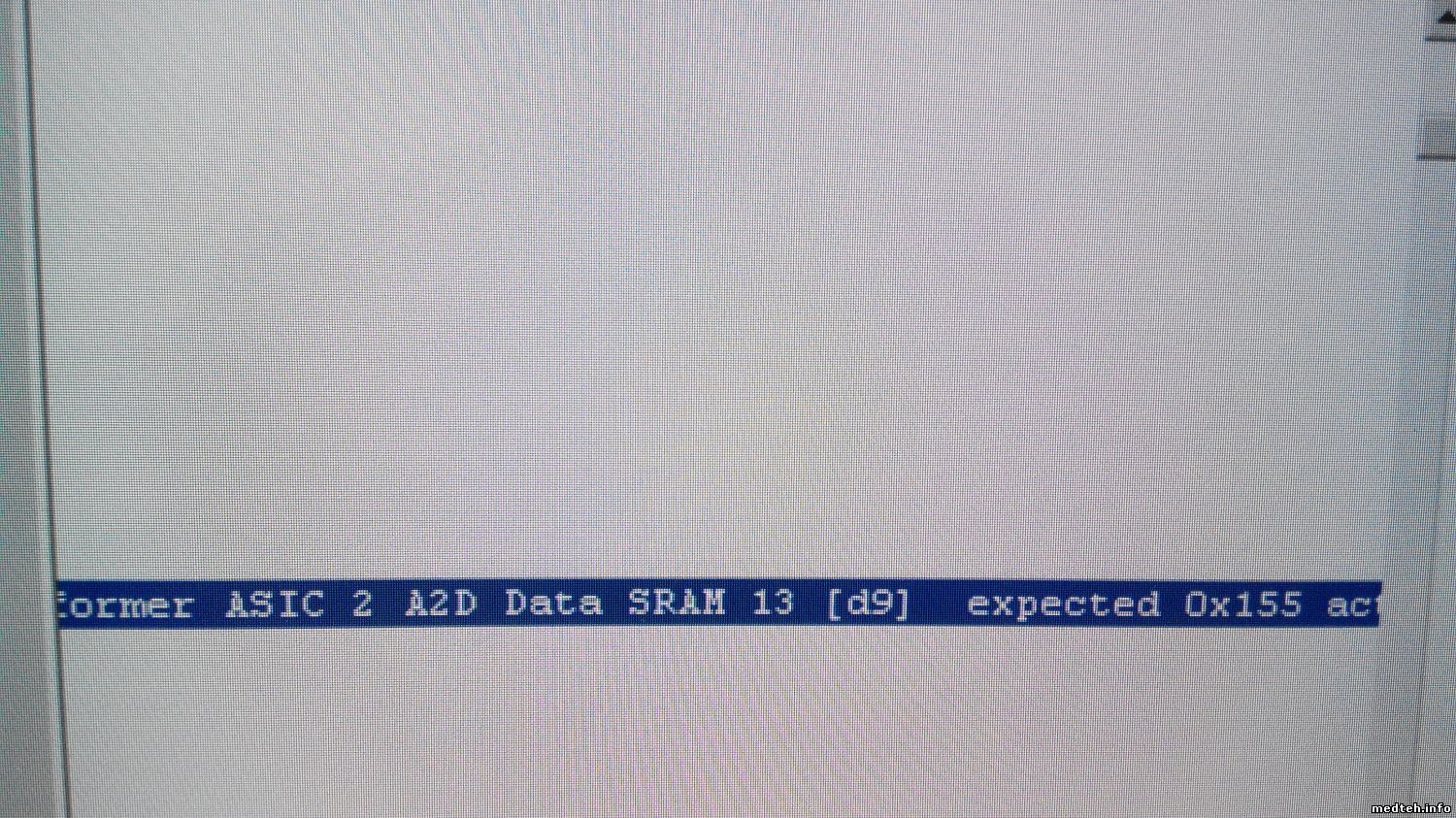

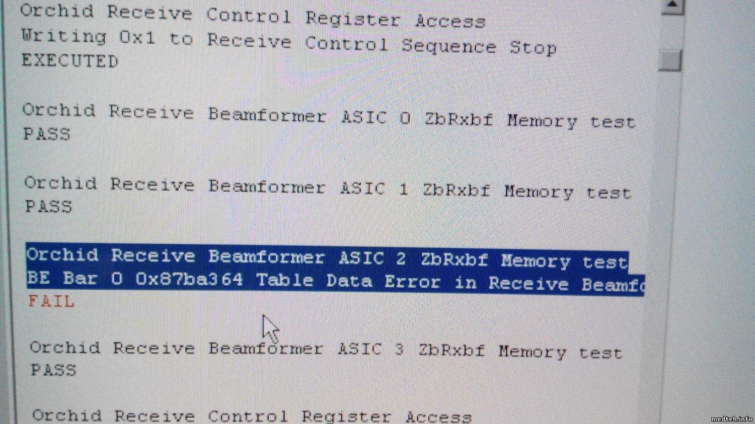

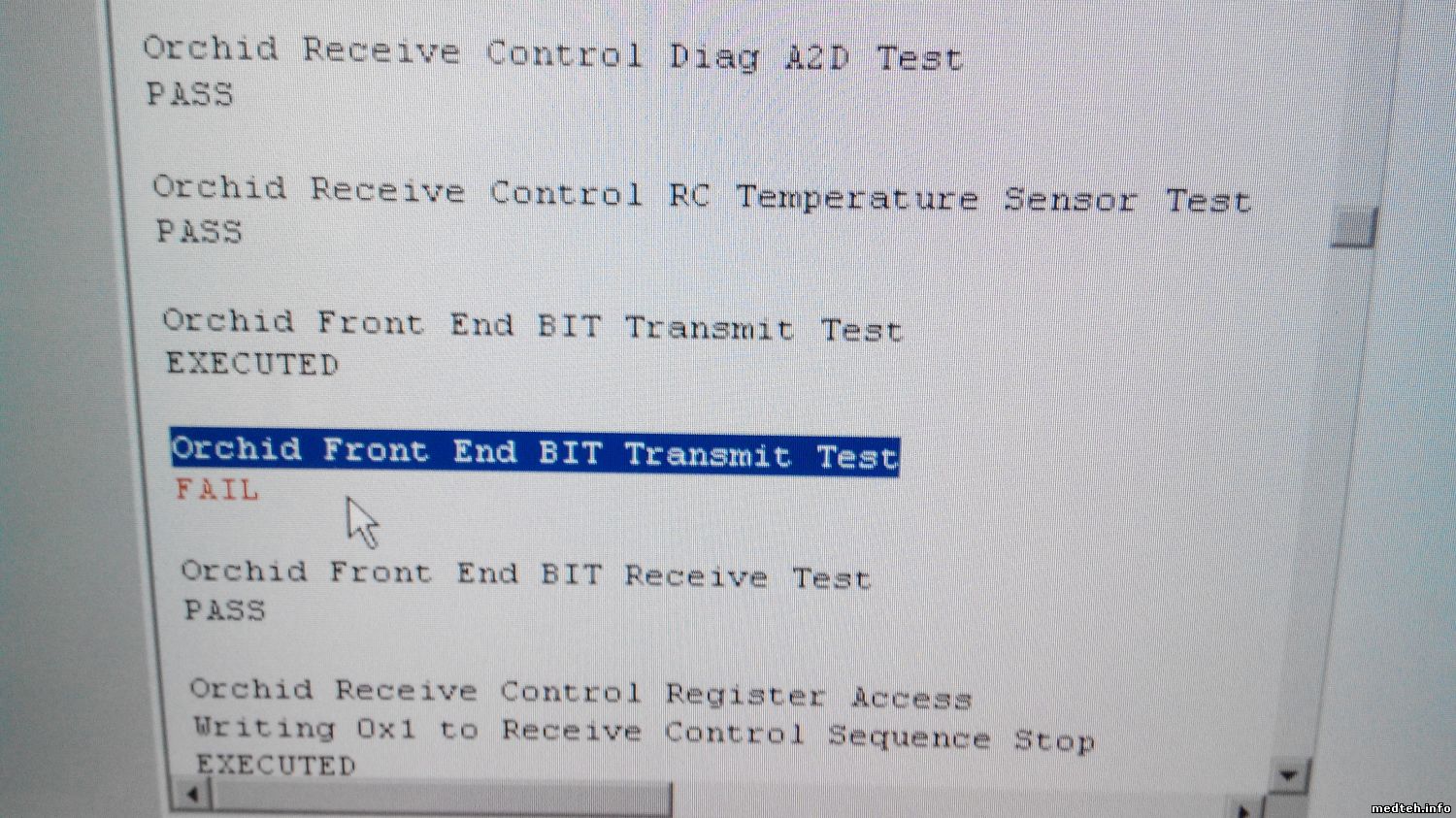

При прохождении Диагностического теста из под сервиса. В репорте обнаружил FAIL!!!!!!! А что это по конткретнее???
Подскажите или намекните, где???
SenergyДата: Суббота, 20.Фев.2016, 10:48 | Сообщение # 124
У вас сообщений: 196
Инженер по сервису
вот что при проверке в диагностике выдало!!!
SenergyДата: Суббота, 20.Фев.2016, 11:01 | Сообщение # 125
Инженер по сервису
Не взаимо сязаны ли эти две ошибки???
Не в плате ли RC проблемы, которую я на новую поменял???

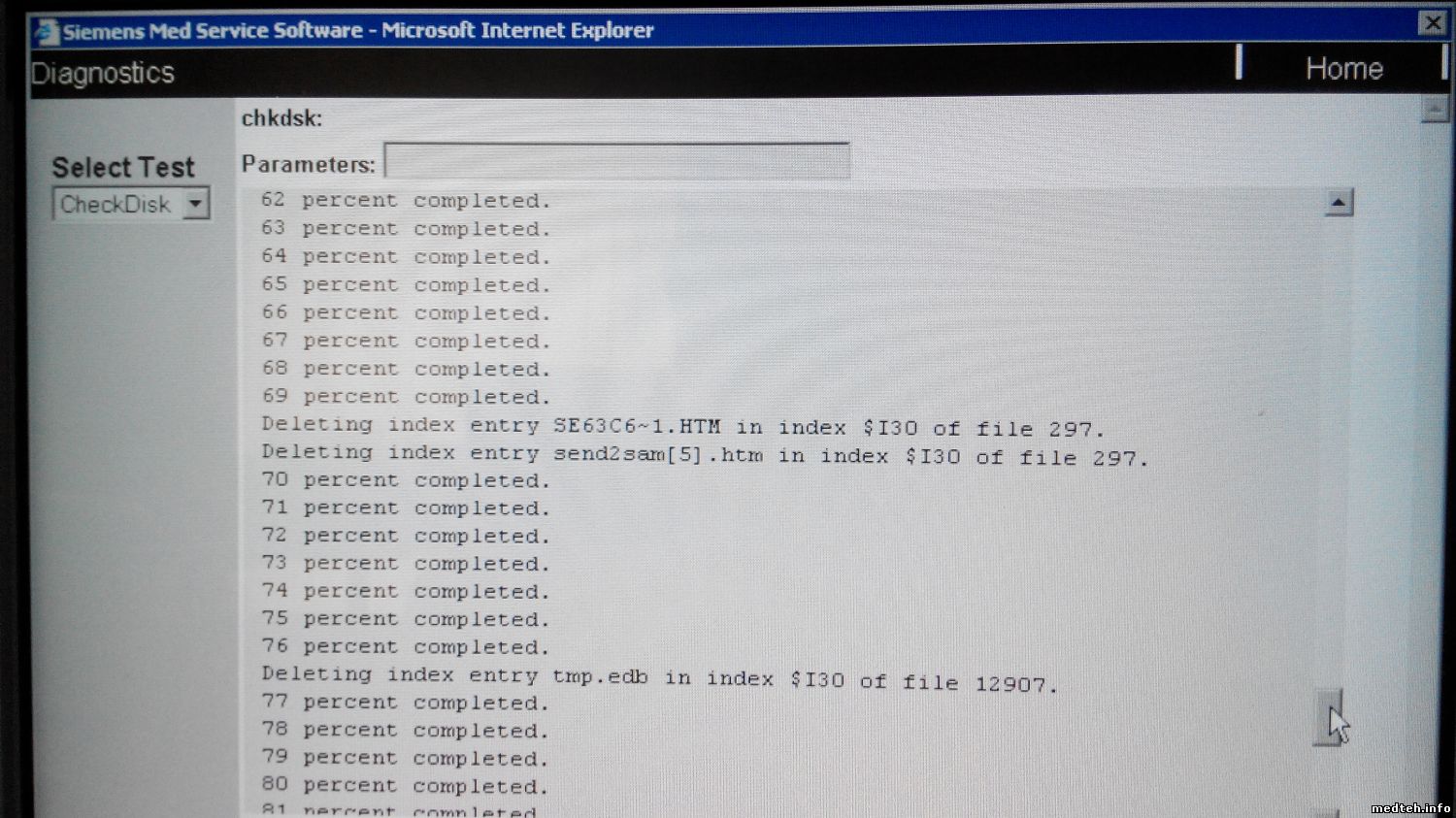

SenergyДата: Суббота, 20.Фев.2016, 13:28 | Сообщение # 126
Инженер по сервису
при проверке Check Disk- тоже вышла ошибка, между 69 и 70 percent и между 76 и 77??????????????????!!!
С чем это связано???
РОМУЛДата: Воскресенье, 21.Фев.2016, 12:07 | Сообщение # 127
У вас сообщений: 830
Ультразвук
Senergy, а версии плат совпадают? И какая вообще версия софта?
По поводу изображений с датчика. Для фазированного картинка вполне нормальная. А что с линейкой и конвексом?
Ну и, само собой, никаких ошибок на диске быть не должно. Рекомендую еще раз его проверить, предварительно сделав бэкап, на др. компе.
По поводу ошибок... Может, с фирмваре какие-то проблемы? Да и то, что плата исправная, не факт, бывало такое...

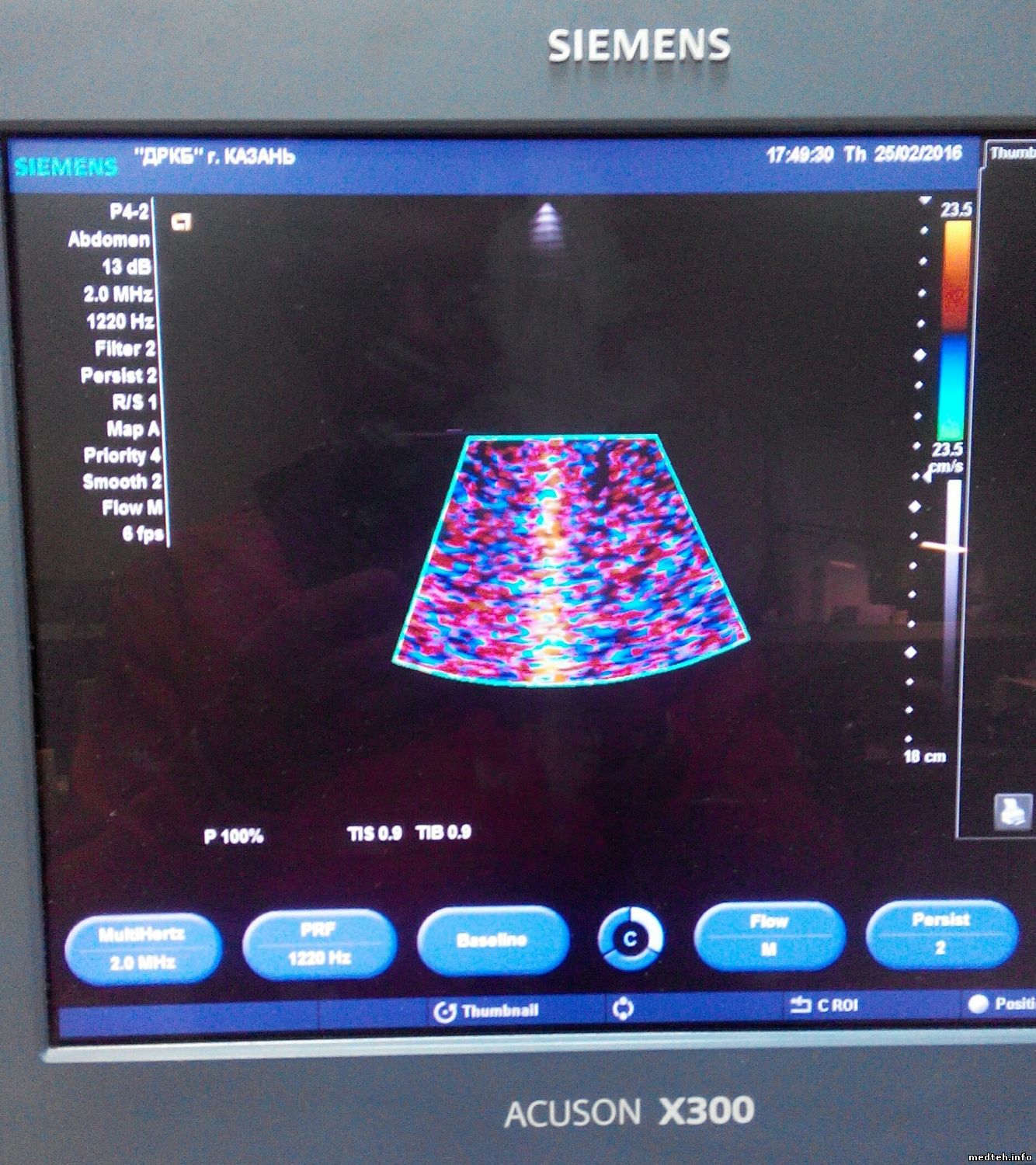

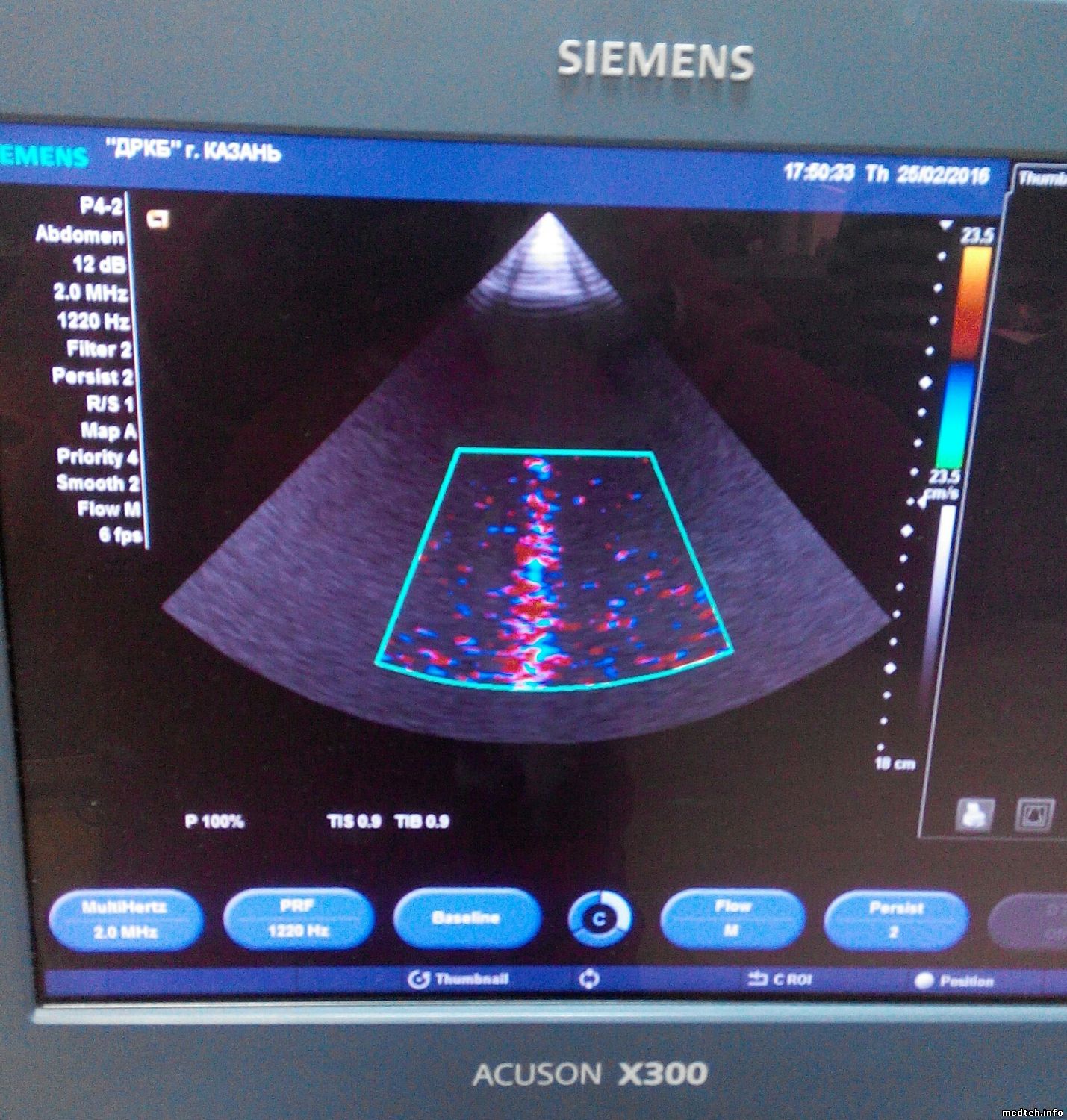

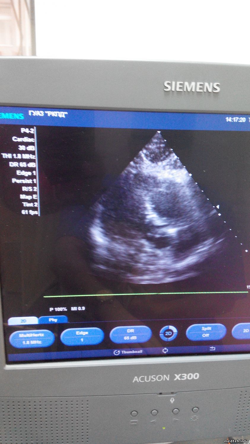

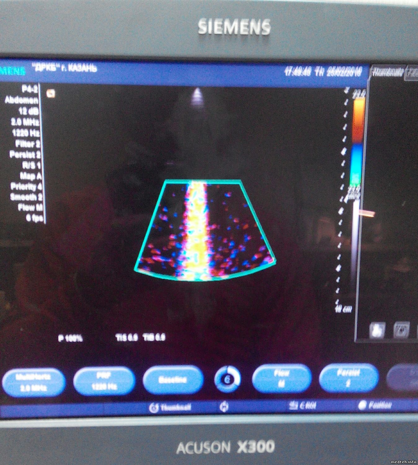

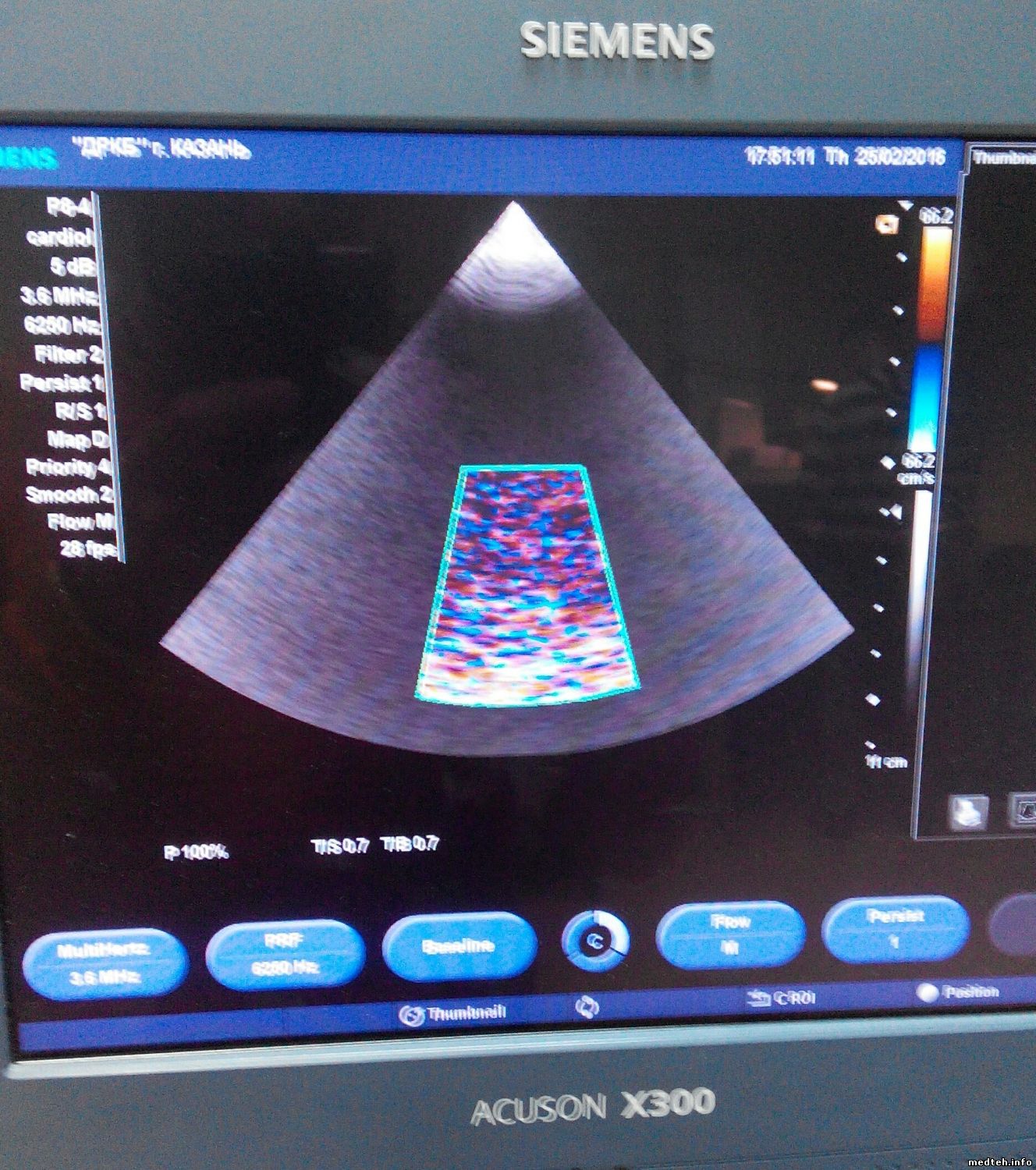

Доброго времени суток всем!!!
Провёл "операцию" по ремонту ACUSON Х300
Результат: Нашёл у нас в городе такой же УЗИ аппарат и под видом ТО, менял платы RC, блок питания (та, что с лева), два датчика
Итог: С подменными от моего не исправного УЗИ результата не дало, мои 2 секторных датчика Р4-2 и Р8-4 на том аппарате работают хорошо!!!!!!!!!! unknown
А на моём УЗИ, эти же датчики, при сердечном кровотоке ШУМЯТ!!!! ПОМЕХИ и прочую паразитивную гадость показывают!!!!!!!!!!!
Вот фото с помехами, я настроил чувствительность так, что я даже не дотрагиваюсь до них, а картинка КОШМАРНАЯ!!!!!!
Подскажите, у кого были такие проблемы???? Что делали????? Как исправляли такую бяку??????

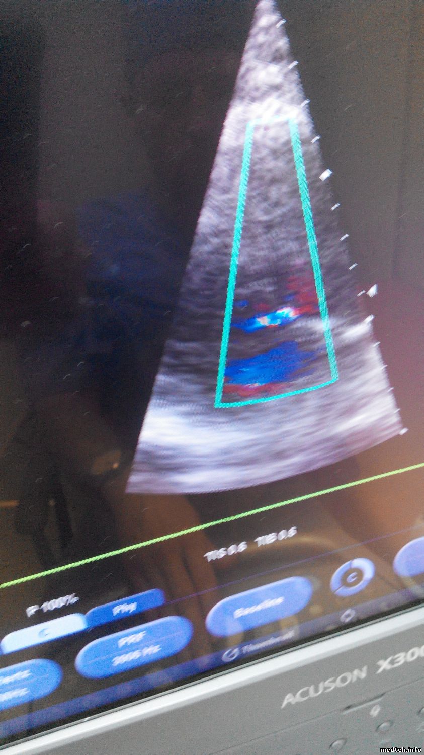

SenergyДата: Четверг, 25.Фев.2016, 18:18 | Сообщение # 129
Инженер по сервису

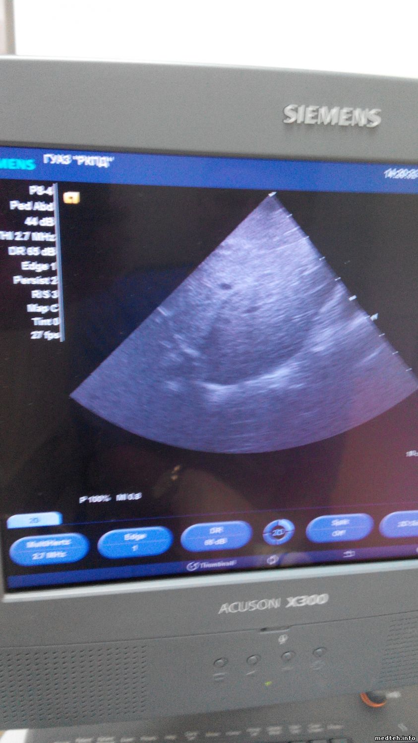

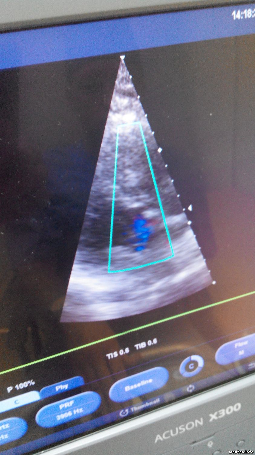

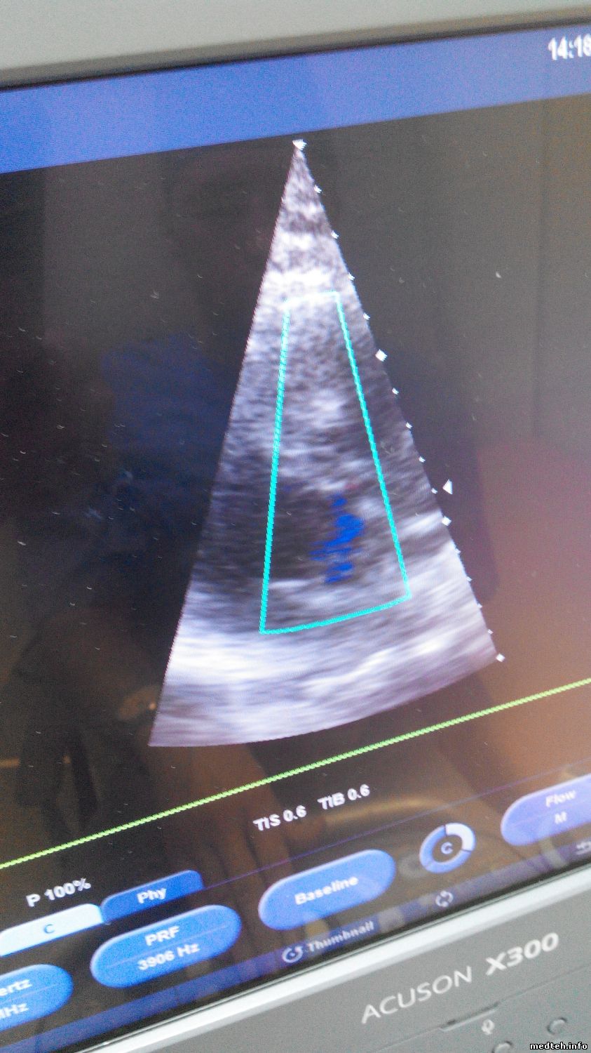

А вот как ведут эти же датчики на исправном УЗИ аппарате:
Без помех- строго по делу!!!
P.S. Даже выставлял в точности такие же настройки на своём-ремонтируемом аппарате= результат такой же, плохой ireful shok mad

olko13Дата: Пятница, 26.Фев.2016, 12:22 | Сообщение # 130
У вас сообщений: 825
Львов
Senergy а при чём всё это. Если судить по фото(9335664.jpg(254Kb) · 1234473.jpg(243Kb) · 2732091.jpg(266Kb) · 7290124.jpg), то у вас просто умерла плата доплера, вот она и даёт такую характерную картинку.
Сообщение отредактировал olko13 - Пятница, 26.Фев.2016, 12:23

derwolfДата: Пятница, 26.Фев.2016, 16:44 | Сообщение # 132
У вас сообщений: 94
мастер
Заземление в розетке проверяли? ...
Но прежде, разберитесь о какого рода заземлении надо беспокоиться, а для этого см. тему про заземление УЗИ аппаратов ...

Я не совсем корректно написал про плату доплера: в х300 это часть платы RC. Поскольку вы вставили в систему свежую плату rc, то система может её неадекватно воспринимать, т.к. она не прописана в даной системе. Должна помочь переустановка по с загрузочного диска.
pavl0Дата: Пятница, 26.Фев.2016, 19:36 | Сообщение # 138
Вам не зря написали проверить заземление... Попробуйте включить аппарат от бесперебойника заряженного, а бесперебойник выньте из розетки, и поймете связаны ваши помехи с плохой землей-фазой или нет, не знаю можт вы уже так делали
shtempelДата: Пятница, 26.Фев.2016, 20:30 | Сообщение # 139
У вас сообщений: 289
medteh
pavl0, +1 на наводку смахивает

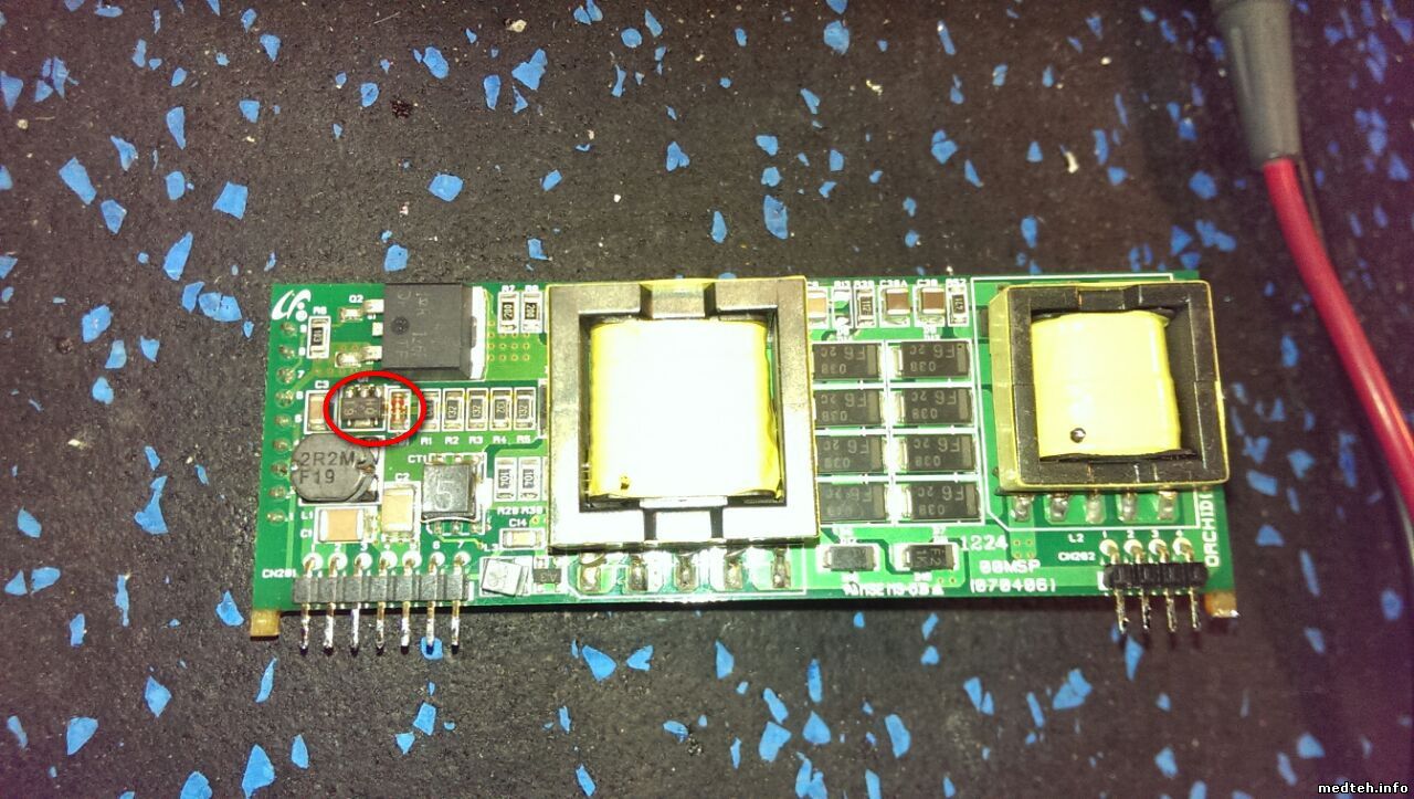

pavl0, koko123, тоже самое, но аппарат долго не проработал... А отсюда вопрос:
1. вы меняли транзистор или пропаяли?
2. тот ли это транзистор? (у меня с маркеровкой HP корпус SOT-89)
3. а что это за транзистор? (поиск даёт много ответов, если меняли то на что?)
SoloveyДата: Четверг, 10.Мар.2016, 15:03 | Сообщение # 146
стажер
iviv22, Marko08, поделитесь опытом - аналогичные проблемы

adidasДата: Четверг, 17.Мар.2016, 19:54 | Сообщение # 150
У вас сообщений: 276
главный
Средняя Волга
Цитата derwolf ()
заземление в розетке проверяли?
Поддерживаю. Именно это и необходимо сделать. 95% что все ваши беды с картинкой связаны именно с плохой землей, сетевой помехой, или даже с воткнутым в аппарат LAN кабелем. Все проверили? Точно? yes
Цитата Senergy ()
Как насчёт установочных дисков? Может попробовать переустановить систему??? Есть у кого??? Може образ со здорового аппарата есть??? Не стесняйтесь!!! mail1
Какая версия софта? На Х300 было два глобальных направления с разным железом внутри. На одних, по моему V.2 и выше на других V.7 и выше... какая версия то?
Но мне кажется, что переустановка ПО вашу ПОМЕХУ с доплера не уберет.

Доброго времени суток! Похожая история и у меня, отсутствует +100,-100 вольт в блоке вторичного питания. Помогите пожалуйста схемой или советом.
ilya123Дата: Среда, 04.Май.2016, 10:44 | Сообщение # 158
У вас сообщений: 155
инженер-электроник
Ну тут уже много писалось по этому поводу. Проверь питание микросхемы ШИМ на плате
преобразователя 100 вольт,должно быть где-то 14 вольт. Если его нет,смотри параметрический стабилизтор собранный на транзисторе(SOT-89) и стабилитроне,он из 48 вольт делает те самые 14.
Сам посчитай,как нелегко приходится бедолаге. Транзистор любой NPN напряжением вольт на 80,
и током 500ма

VovanMTДата: Суббота, 14.Май.2016, 11:39 | Сообщение # 160
У вас сообщений: 66
Мед.техник
Калининград
Добрый день! Всех с праздниками!
Хочу уточнить, в правильном ли направлении двигаюсь. И, на что еще обратить внимание.
