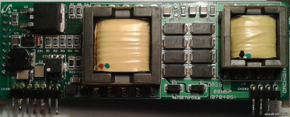

mukapotapДата: Пятница, 28.Июл.2017, 19:53 | Сообщение # 201
У вас сообщений: 43
Минск
Это которые формируют с 48в питание для шим?
spartanec87Дата: Пятница, 28.Июл.2017, 19:56 | Сообщение # 202
У вас сообщений: 413
Питер
У вас есть ряд контрольных точек для замеров, так вот То 9 это -100, ТР 10 это +100 в. Смотрите от них дорожки и найдете нужные детали
mukapotapДата: Понедельник, 31.Июл.2017, 11:58 | Сообщение # 203
У вас сообщений: 43
Минск
я разобрался что формирует с 48вольт 100вольт платка маленькая от которой идут контрольные точки. В этой теме выше все писали про транзистор который формирует питание SG2525 которая на этой платке. Вопрос к koko123 это тот транзистор?

spartanec87Дата: Вторник, 01.Авг.2017, 12:48 | Сообщение # 206
Питер
klass1410, вы видимо не внимательно читали тему, я писал на точке ТР9 мериет -100В, ТР 10 +100
koko123Дата: Вторник, 01.Авг.2017, 17:28 | Сообщение # 207
У вас сообщений: 79
Кстово
Человек просто не уверен..это нормально...выпаять и прозвонить нужный транзистор при отсутствии питания надо, при наличии питания надо наверно читать даташит на шим, а вообще года два назад здесь было обсуждение- все про 100в подробно описано...
Сообщение отредактировал koko123 - Вторник, 01.Авг.2017, 17:55
koko123Дата: Вторник, 01.Авг.2017, 17:53 | Сообщение # 208
У вас сообщений: 79
Кстово
Странно но тема про100в не находиться...ну ладненько; на шим проверить питание, питание обеспечит транзистор и стабилитрон, тр-р работает в перегруз...с 48в делает 14 кажется, для охлаждения припаян к толстой дорожке...как правило подложка тр-ра синяя,- и варианты или он отпаивался от дорожки...либо дорожка отошла от платы...транзистор меняли на более мощный,,,иногда 100в небыло сразу,,иногда пропадали по мере прогрева,,,ну разок шим не работал, вот вроде все....удачи))
...еще фильтры на куллерах смотрим и напругу на куллерах...иногда съезжает до 7 в.

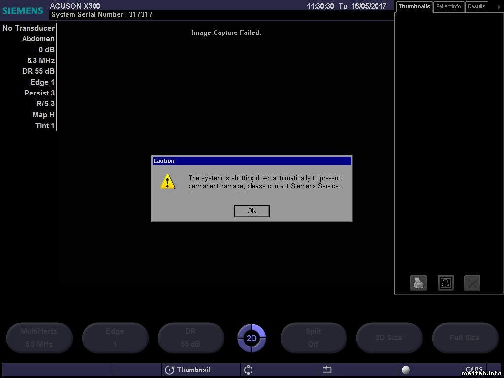

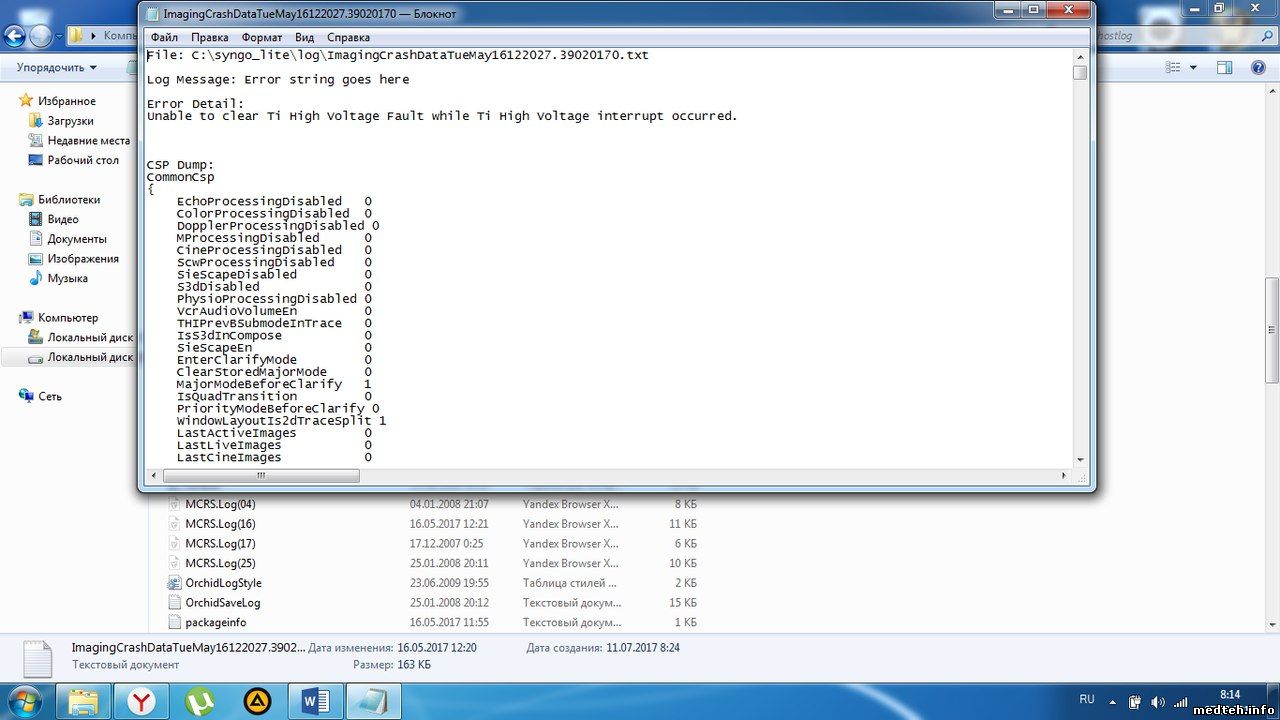

4ikomazoffДата: Четверг, 03.Авг.2017, 21:59 | Сообщение # 209
Дорого времени суток. Ситуация такова. После включения и загрузки системы, выходит сообщение "The system is shutting down automatically to prevent permanent damage, please contact Siemens Service" нажить можно только "Ок", после нажатия аппарат отключается. Подскажите как быть. ПО переустанавливал, ничего не происходило. Все напряжения присутствуют. Cкрин сообщения в прикрепленных файлах, логи могу выслать почтой. Заранее спасибо!!!
Сообщение отредактировал 4ikomazoff - Четверг, 03.Авг.2017, 22:02
MAPPER_1222Дата: Четверг, 03.Авг.2017, 22:11 | Сообщение # 210
У вас сообщений: 453
Инженер и этим всё сказано...
дату правильную пробовали выставлять ?
4ikomazoffДата: Пятница, 04.Авг.2017, 08:59 | Сообщение # 211
Конечно выставляли, ничего не происходит. Дата тут не причем. Батарейку на материнке меняли
РОМУЛДата: Пятница, 04.Авг.2017, 12:41 | Сообщение # 212
У вас сообщений: 830
Ультразвук
А без датчикрв что, тоже ошибка?
4ikomazoffДата: Пятница, 04.Авг.2017, 14:12 | Сообщение # 213
да тоже
4ikomazoffДата: Понедельник, 07.Авг.2017, 08:18 | Сообщение # 214
Пропадает 100 вольт напряжение.Блок питания подкидывали на другой аппарат, с БП все норме не он причина.
koko123Дата: Вторник, 08.Авг.2017, 19:10 | Сообщение # 215
У вас сообщений: 79
Кстово
Какой блок ? )))
4ikomazoffДата: Четверг, 10.Авг.2017, 05:46 | Сообщение # 216
Который сбоку под крышкой, нижний просто перебирал все там нормально!

spartanec87Дата: Суббота, 12.Авг.2017, 11:18 | Сообщение # 222
Питер
Если стабилитрон сильно нагревается значит он даёт пробой по теплрвым характеристикам. Ищите что его сажает. А так трудно сказать надо искать по цепи. Если живые транзисторы то тогда смотрите до них
