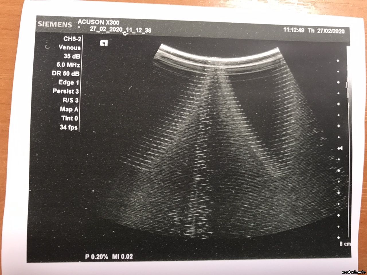

ЮраВоДата: Пятница, 28.Фев.2020, 23:44 | Сообщение # 368
Мурманск
Уважаемые коллеги!
Помогите понять, откуда такая помеха на конвексном датчике и как с ней бороться?
Заранее спасибо!
MAPPER_1222Дата: Суббота, 29.Фев.2020, 00:16 | Сообщение # 369
У вас сообщений: 453
Инженер и этим всё сказано...
Цитата ЮраВо ()
откуда такая помеха
Попробуйте подключить от бесперебойника. Или без него напрямую ...

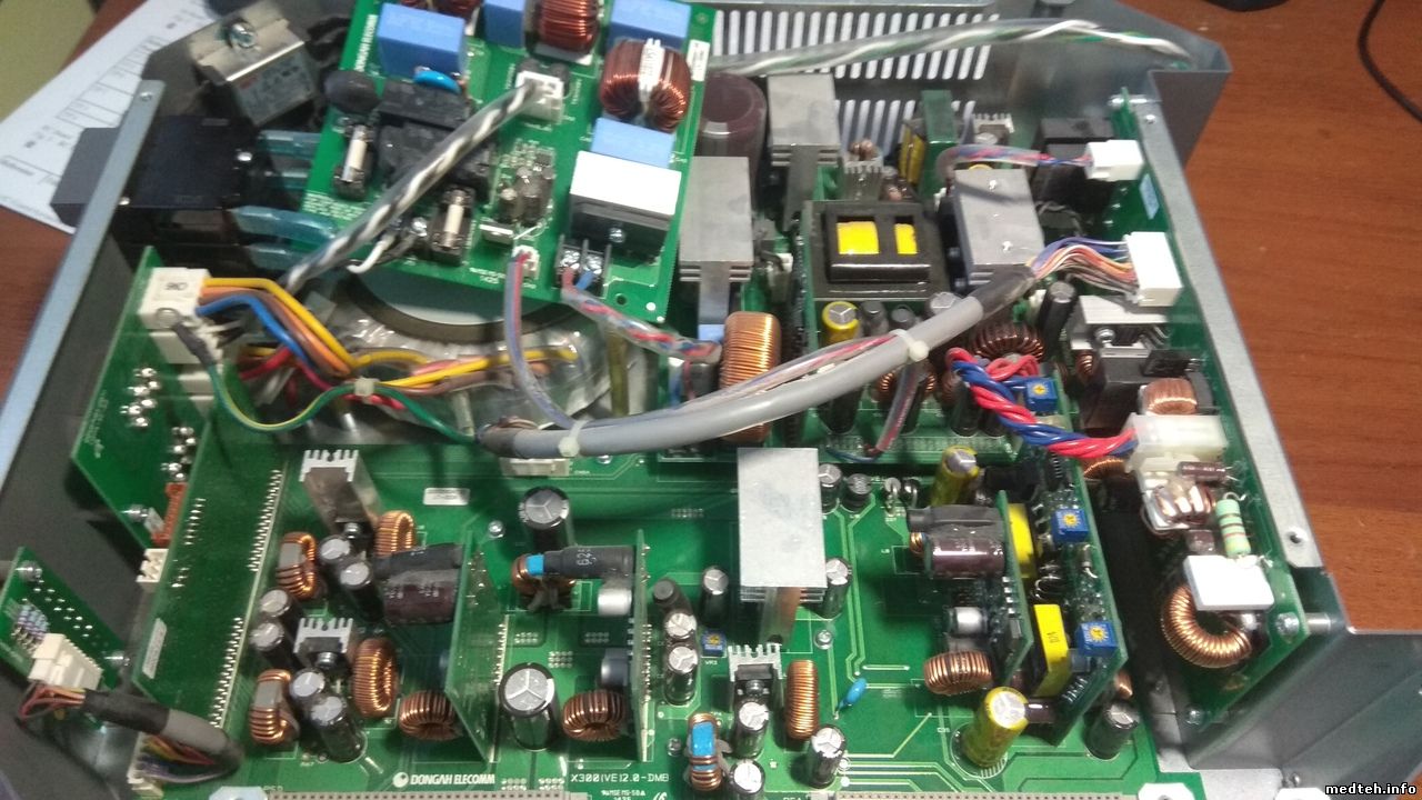

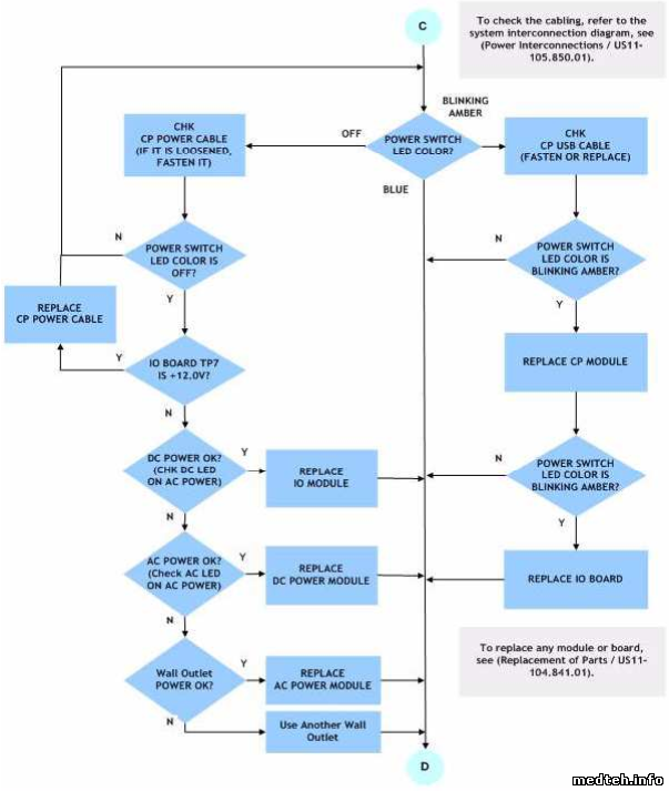

evgen196105Дата: Вторник, 30.Июн.2020, 15:29 | Сообщение # 372
У вас сообщений: 52
Минск
Уважаемые специалисты по Acuson X300!
Подскажите, пожалуйста, как, начиная с нажатия кнопки ON на передней панели, происходит процесс включения аппарата в работу.
Нижний AC-DC блок работает. Дежурное напряжение на DC-DC блоке есть. Реакции на кнопку ON нет.
Ну и где искать сигнал ON?
Заранее спасибо за совет!
valentin17Дата: Вторник, 30.Июн.2020, 16:53 | Сообщение # 373
У вас сообщений: 561
Чешская Республика
Прага
evgen196105Дата: Среда, 01.Июл.2020, 08:33 | Сообщение # 374
У вас сообщений: 52
Минск
Большое спасибо за диаграмму.
Но я уже определил путём замены, что не работает блок питания DC-DC.
И где найти сигнал ON в этом блоке?

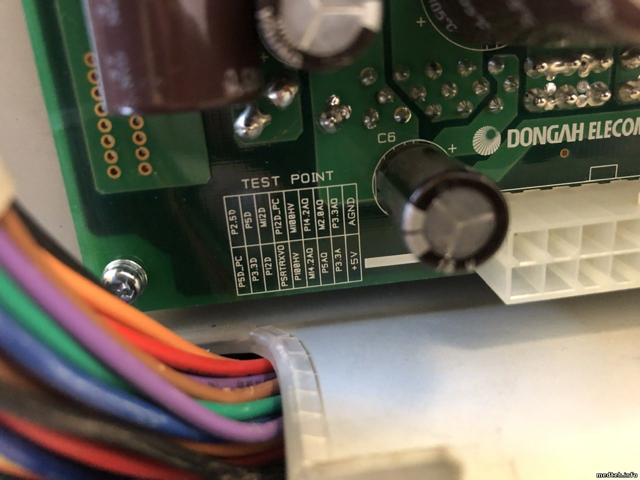

Lucky136Дата: Пятница, 25.Сен.2020, 14:59 | Сообщение # 379
Всем доброго времени суток.
Подскажите мне, пожалуйста, УЗИ Х300й, аппарат включается кратковременно и выключается.
Ветку прочёл, но не понял одного: что, на БП DC-DC на разъёме контрольном, все подписанные напряжения должны быть в выключенном состоянии (когда кнопка ON на клавиатуре ещё не нажата)?
При запуске успел отследить, что 12В, два 100В есть, нет 3.3В.
И второй вопрос, подскажите, как запустить эти БП на столе, отдельно от аппарата?
Единственное, что не нравится - это в первичном БП AC-AC свист дросселя, довольно громкий, ну и, конечно, отсутствие 3.3В.
Критичного больше пока не нашёл.
Заранее благодарю.
Сообщение отредактировал Lucky136 - Пятница, 25.Сен.2020, 15:04

Lucky136Дата: Четверг, 22.Окт.2020, 15:22 | Сообщение # 384
В общем, вроде, восстановил 3,3В какие есть, нет только 3,3В на к.т. P3.3D.
Никак не соображу где они генерируются. Вроде бы, связь уходит на плату BE, где картинка на монитор как раз формируется.
На этой плате есть стабилизаторы тех самых 3,3В. Возник вопрос, эти 3,3В формируются на БП или на плате ВЕ? А на контрольной точке просто отслеживаются ...
Кто подскажет?
Не охото паять плату ВЕ, ибо в случае неудачи Сименс не даст скидку на замену платы.

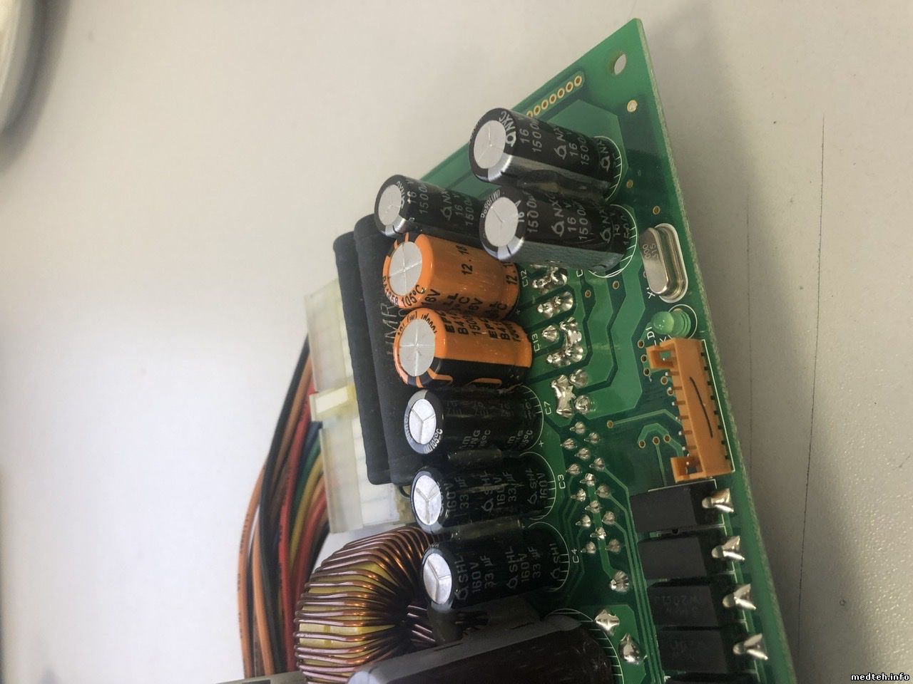

starjkeДата: Четверг, 04.Мар.2021, 23:13 | Сообщение # 390
У вас сообщений: 82
Северо-Запад
Всем привет.
Имеем Х300 премиум софит 7.0
Не запускался аппарат. Уходил в ошибку ОСР.
Нашли пробитые кондеры, заменили - начал запускаться.
Но нет видеосигнала ...

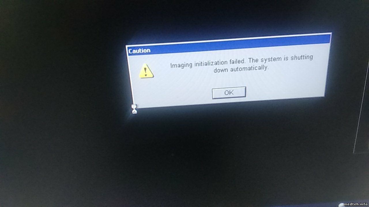

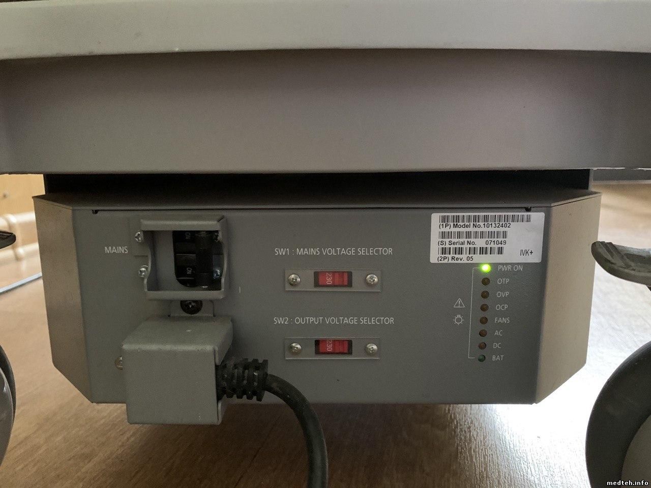

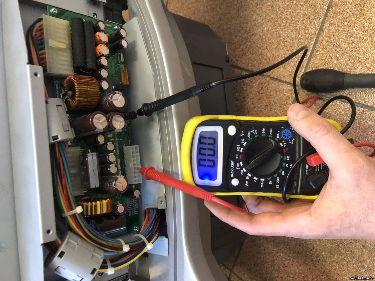

ssw85Дата: Среда, 13.Окт.2021, 16:34 | Сообщение # 396
Приветствую.
Проблема следующая: при включении мигает только индикатор PWR ON. OTP, OVP и прочие неактивны. На экране после загрузки ОС появляется следующее сообщение:
the system is shutting down automatically to prevent permanent damage, please contact Siemens Service.
При нажатии на ОК (а ничего иного я сделать не могу) аппарат, естественно, просто выключается.
Было мнение, что проблема в блоке питания (большой снизу). Проверил 12 и 48 вольт. Они на месте (ну мизерно ниже).
Но что именно тогда проверять, если по мнению аппарата ничего, кроме входного напряжения, у него нет?
Сообщение отредактировал ssw85 - Среда, 13.Окт.2021, 16:44
efecelebiДата: Среда, 13.Окт.2021, 18:17 | Сообщение # 397
У вас сообщений: 132
Electronic Technician
Германия
Bavyera
Measure +100V and -100V at the DC-DC power supply unit of the device. There is probably a problem with them. Good luck
ssw85Дата: Четверг, 14.Окт.2021, 14:37 | Сообщение # 398
Извиняюсь за несообразительность, но где эта плата, и где на ней тест-пойнт? Можно фото?
Просто 12 и 48 V на самом виду, а вот 100 V я что-то в упор не вижу.

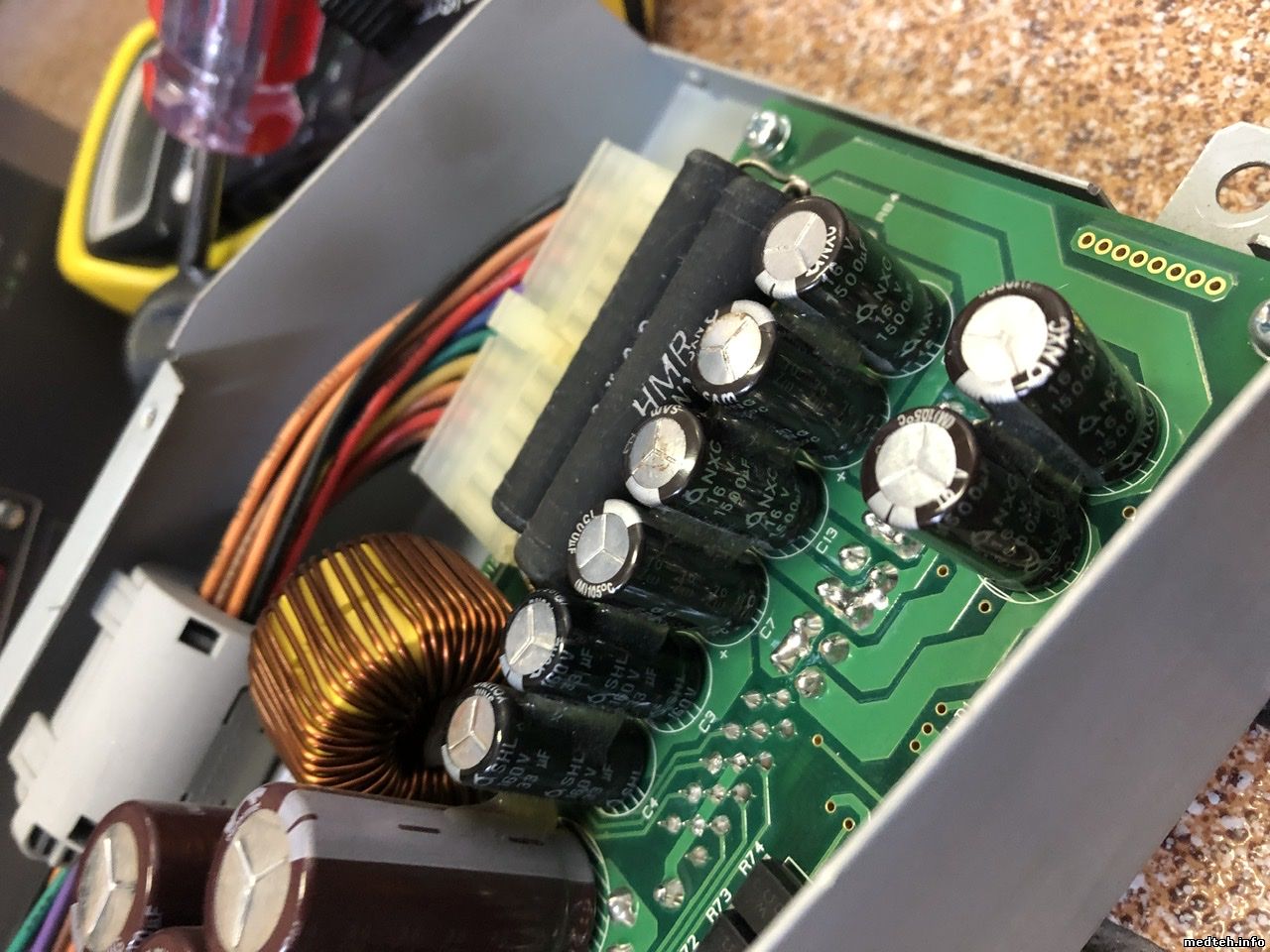

This power supply unit appears after removing the side covers of the device. It is the DC-DC power supply unit that is seen in the photo. There is a small cover at the bottom, when you open it, you will see the TP points. It says how many volts you should see just below the TP points.
AndreyKorobkoДата: Суббота, 16.Окт.2021, 18:28 | Сообщение # 400
инженер медицинского оборудования
Тюмень
Внизу аппарата блок питания AC-DC, на нём при включении должно быть +12, +48 и +/-100, где тумблер включения питания на блоке питания есть индикация работы блока питания, при нормальном запуске должен гореть зелёным индикатор power. Приходит напряжение на плату DC-DC, расположена слева аппарата, в предыдущем сообщении есть вид блока DC-DC. Внизу блока есть окошко для измерения контрольного напряжения на плате, лучше скинуть крышку целиком блока питания, левея разъёма будет табличка с обозначением где какое напряжение должно быть.
