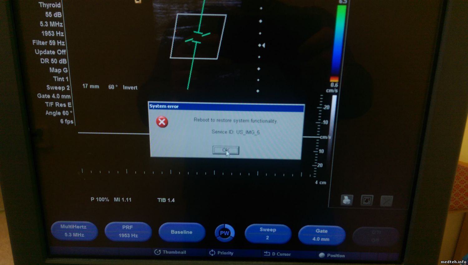

Выдал сообщение: Unable to clear Ti High Voltage Fault while Ti High Voltage interrupt occurred.
anton26Дата: Четверг, 26.Фев.2015, 07:09 | Сообщение # 90
У вас сообщений: 375
То есть блок питания все-же?

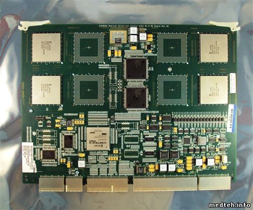

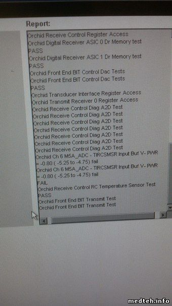

Вопрос, аппарат, полностью функционирует, но не работает функция постоянного доплера, врачам очень нужно. все напряжения на всех контрольных точках проверил. и на платах все соответствует., единственное что смутило, тп 11 и тп 12 на блоке питания местами поменяны +14 и -14, хотя может это неточность в мануале. софт переустанавливал, убедился что ошибка аппаратная. При диагностике программными средствами показал следующую ошибку, помогите расшифровать.
omt-74Дата: Понедельник, 12.Окт.2015, 11:23 | Сообщение # 93
У вас сообщений: 257
Посмотрите плату RC, там есть источник на -5В, проверьте его. Было такое на нескольких аппаратах.
maratДата: Понедельник, 12.Окт.2015, 16:18 | Сообщение # 94
У вас сообщений: 214
казань
На плате RC все контрольные точки соответствуют, единственное до куда я не добрался, это плата приемо передатчика
omt-74Дата: Понедельник, 12.Окт.2015, 20:02 | Сообщение # 95
под сервисом можно, платы по отдельности тестить.
Сообщение отредактировал omt-74 - Понедельник, 12.Окт.2015, 20:05
maratДата: Пятница, 16.Окт.2015, 15:35 | Сообщение # 96
казань

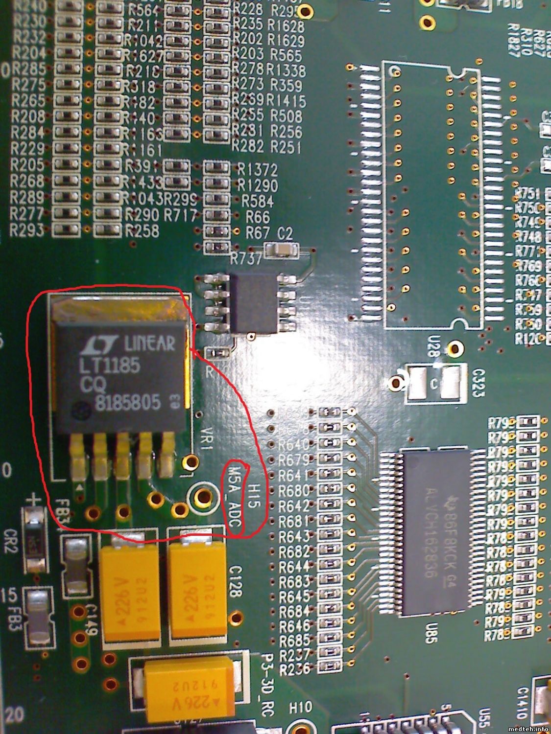

Действительно на плате RC, обнаружен стабилизатор со следами сильного прогрева. Заказал , попробую заменить.
MAPPER_1222Дата: Пятница, 16.Окт.2015, 18:31 | Сообщение # 97
У вас сообщений: 453
Инженер и этим всё сказано...
У нас из за этого стабилизатора были горизонтальные полосы в рабочем поле датчиков. Поменяли и поставили медную пластинку для отвода тепла. И все заработало. Только будьте осторожны. Говорили вроде ,что плату со следами ремонта компания Siemens не меняет на новую плату.

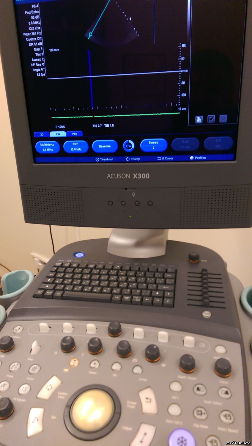

В общем не работает кнопка CW (измерение скорости Доплера) Сама кнопка запускает подпрограмму измерения и даже подсвечивается изнутри как работающая но подпрограмма не выдает значений. это на одном датчике Р8-4. Есть еще два датчика VF13-5 и CH5-2 на них вообще не активируется кнопка. Есть сомнение что не работает эта функция с этими датчиками или программно заблочена эта функция. Кто чем поможет?
BritvinILДата: Понедельник, 26.Окт.2015, 14:19 | Сообщение # 99
Студент
Для работы с CW необходима Basic Cardiac Option, датчики подходят фазированные (P) и специальные (CW2, CW5), в гайде не могу найти порядок работы в режиме измерения CW, написано только нажать на эту кнопку.
Возможно выбирать направления и глубину в этом режиме? Измерения проходят во фризе? попробуйте повторно нажать CW
Сообщение отредактировал BritvinIL - Понедельник, 26.Окт.2015, 14:20
РОМУЛДата: Понедельник, 26.Окт.2015, 17:04 | Сообщение # 100
У вас сообщений: 830
Ультразвук
Из вопроса вообще непонятно, на что жалуемся! Сам режим не работает? Спектра нет? Звука нет? Измерения не активируются?
Постоянный допплер должен работать только на Р8-4, на двух других его не будет НИКОГДА.
Скорее всего, fvadim, у Вас проблема с RC Board, смотрите по ссылке derwolf.

Комрады! похожая проблема. RC плата это с 4 процессорами я так понимаю? Скажите как можно протестить?
На фото тот самый проблемный"LINEAR" который отвечает за -5V? Его менять?
marat - какой у вас стабилизатор сгорел? фото нет?
MAPPER_1222Дата: Понедельник, 26.Окт.2015, 18:25 | Сообщение # 102
maratДата: Вторник, 27.Окт.2015, 16:53 | Сообщение # 103
казань
Да, этот самый, к нему на работающем аппарате не подлезешь, но внешне все признаки перегрева.
fvadimДата: Четверг, 29.Окт.2015, 11:23 | Сообщение # 104
Минск
На обратной стороне этой платы?

maratДата: Понедельник, 02.Ноя.2015, 14:55 | Сообщение # 106
казань
нет на лицевой, ближе к разъемам

maratДата: Понедельник, 30.Ноя.2015, 11:43 | Сообщение # 113
казань
Замена стабилизатора решила проблему.
