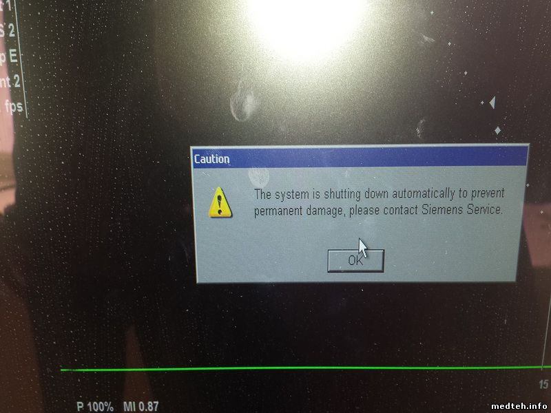

Добрый день! Вышел из строя Acuson X300, при включении мигает Power и горит OCP. На контрольных точках напряжения нет. Разобрал верхний БП и первое что обнаружил - в месте подключения линии +/- 48 вольт короткое замыкание. В качестве преобразователей 48 -12 стоят iQD48025A120V-007-R, могут ли они коротить на входе линию 48 в?
Сообщение отредактировал JOKERez - Пятница, 21.Фев.2014, 01:59
JOKERezДата: Суббота, 22.Фев.2014, 14:34 | Сообщение # 53
Зимбабве
С блоком питания разобрался, нашел неисправность и устранил. Аппарат включился, на всех контрольных точках есть напряжения. Но столкнулся с новой проблемой - нет изображения с датчиков. Может кто сталкивался с такой проблемой?

Сталкивался с такой проблемой , точно такая была не исправность....
Копай в верхнем блоке питания , нету 13.5 волт ...
Посмотри если после включения датчика регулируемого напряжения...
JOKERezДата: Воскресенье, 23.Фев.2014, 23:46 | Сообщение # 55
Зимбабве
В этом и вся соль, блок питания взял для теста с рабочего аппарата. Ситуация точно такая же как и с БП после ромонта. УЗИ стартует, запускается ПО вроде как все в норме, но изображения с датчиков нет. Причем на портах он их видит и переключается между ними. Сломался X300 PE, а как донор есть только обычный X300. Поменять местами получилось только TR плату и БП.
Сообщение отредактировал JOKERez - Воскресенье, 23.Фев.2014, 23:56

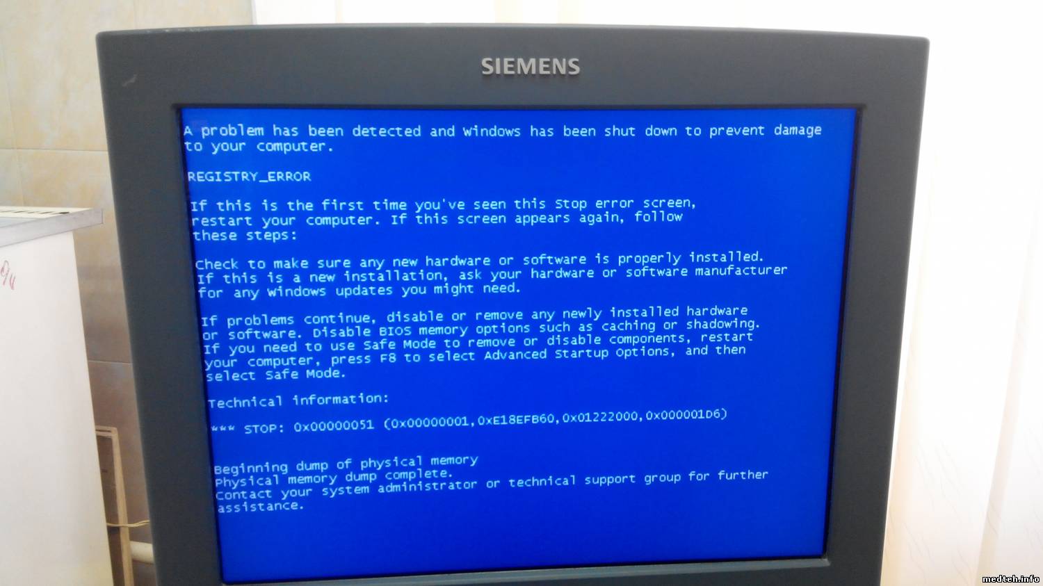

При загрузке аппарата, проходит логотип, и появляется черный виндовсный экран, с менюшкой загрузить в обычном режиме, безопасный режим и последнюю удачную конфигурацию, при любой попытке уходит на перезагрузку, и так до бесконечности. вопрос, есть ли у кого образ диска, я нашел в хранилище, но он ныне не доступен для скачивания, его скачали 25 счастливчиков))) поделитесь пожалуйста кто нибудь.
navesДата: Пятница, 28.Фев.2014, 12:14 | Сообщение # 57
У вас сообщений: 1070
ну вы бы для начала жесткий диск проверили бы, а то потом будете накатывать образ на сломанный диск.
да и винду обычно можно починить и так
Сообщение отредактировал naves - Пятница, 28.Фев.2014, 12:15

да проверил, чек диск прошел, без ошибок, через HDD skan, на битые сектора проверил, очень хорошее состояние. по железу компа тоже вопросов нет, я загружался через live cd. тоже все работает. Как можно сделать, чтобы вместо перезагрузки стоп экран выдавал.?

maratДата: Вторник, 04.Мар.2014, 18:01 | Сообщение # 67
У вас сообщений: 214
казань
Да добрался я до синего экрана, по моему мнению, это битый реестр. может кто подскажет.
navesДата: Вторник, 04.Мар.2014, 19:22 | Сообщение # 68
тогда остается
1) загрузитесь с ERD Commander, попробуйте зайти в реестр, иногда он втихую его исправляет и все начинает работать
2) шаманство от мелкомягких http://support.microsoft.com/default.aspx?scid=kb;en-us;307545
3) переустановка винды с восстановлением http://www.geekstogo.com/forum/topic/138-how-to-repair-windows-xp/
вариант 1 несколько раз использовал в рентгеновском аппарате от тошибы
вариант 3 кто-то удачно использовал на каком-то УЗ аппарате, на нормальных компах обычно помогает
maratДата: Вторник, 11.Мар.2014, 07:49 | Сообщение # 69
казань
Всем спасибо, удалось найти диск, с дистрибутивом, переустановка помогла, все заработало.

emadmekawyДата: Четверг, 18.Сен.2014, 21:56 | Сообщение # 75
specialty
Бруней
tanta
hello friends
i have x300 problem
system is shutting down automatically to prevent permanent damage
dc power supply volts are ok except - and + hv
TR board test points measurements are ok
any help
emadmekawy@gmail.com
olko13Дата: Пятница, 19.Сен.2014, 11:51 | Сообщение # 76
У вас сообщений: 825
Львов
And not try to blow you device from dust - can you activated thermal protection
РОМУЛДата: Пятница, 19.Сен.2014, 19:41 | Сообщение # 77
У вас сообщений: 830
Ультразвук
90% problem in DC/DC module...
emadmekawyДата: Пятница, 26.Сен.2014, 15:40 | Сообщение # 78
specialty
Бруней
tanta
YES IT IS DC-DC
IT IS SOLVED
NOW I NEED TO KNOW
PSRTRXVO SIGNAL (TP8) COMES FROM WHERE
RC BOARD?
AND DO WHAT?
EMADMEKAWY@GMAIL.COM
