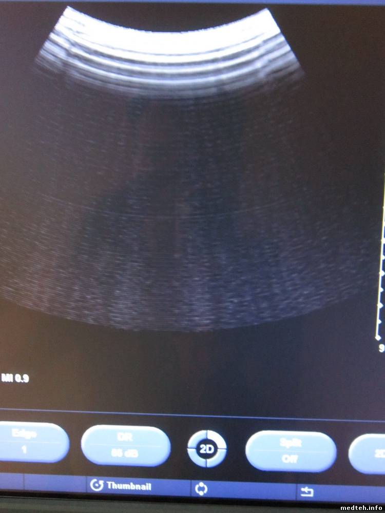

Врач при исследовании полостей, содержащих жидкость, конкретно, желчный и мочевой, выявляет гиперэхогенный сигнал с двух сторон (два белых пятна). Датчик С6, для абдо исследований. С чем это может быть связано? Аппарат новый.
Объяснение Photographer: Здравствуйте доктор, не в обиду будет сказано, осмелюсь предположить, - не достаточно геля по бокам датчика.
Спасибо за ответ, никакой обиды. Я работаю заграницей, врачом в компании, которая продаёт медоборудование. УЗИ не мой профиль - я невролог ... А что делать ... Попробуем добавить геля, хотя, вообще-то, клиент - он врач с опытом ...
Вот думаю, может это артефакт в связи с псевдоусилением или широкого луча?
SonoLifeДата: Четверг, 17.Ноя.2011, 10:13 | Сообщение # 3
У вас сообщений: 295
Можно картинку выложить, будет больше ответов и советов.

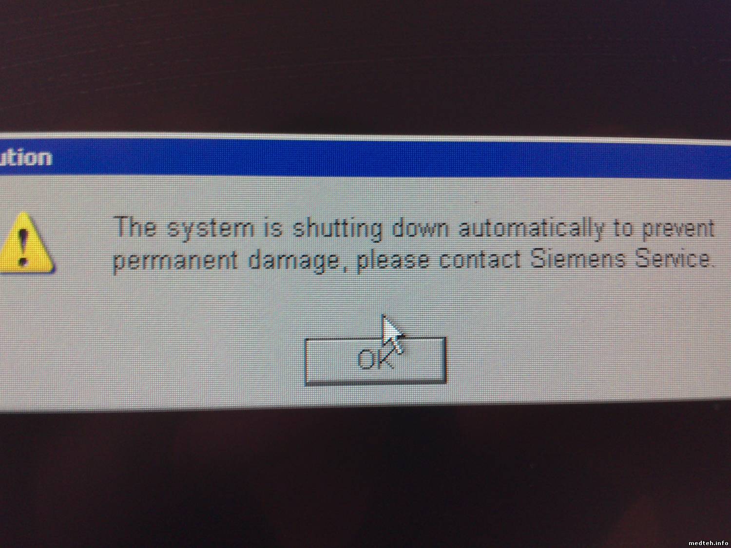

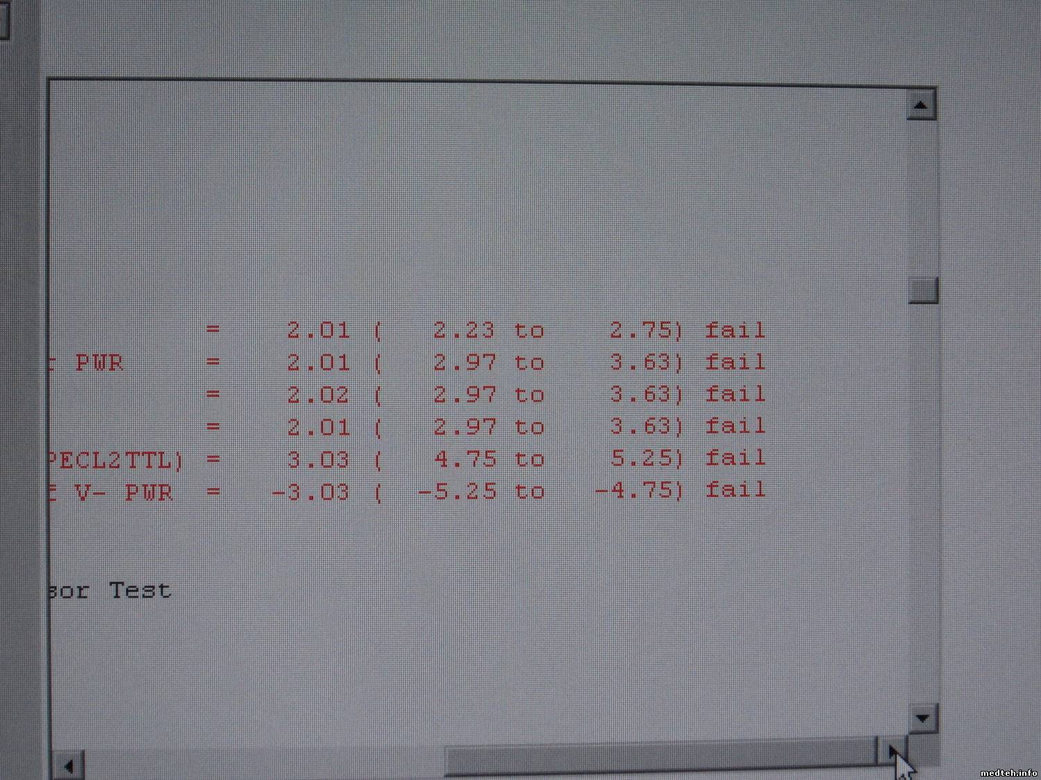

Не работает режим непрерывного доплера, при самотестировании не прошел один тест (нет напряжения -5,0В). В чем может быть проблема?
rathomeДата: Четверг, 16.Фев.2012, 01:36 | Сообщение # 5
У вас сообщений: 51
Мединженер
Винница
Перед тестом датчики отстегиваете?
omt-74Дата: Четверг, 16.Фев.2012, 05:51 | Сообщение # 6
У вас сообщений: 257
Когда пишет отстегнуть, отстегиваем, потом в конце теста просит пристегнуть один датчик, пристегиваем. Точно такой же тест на работающем аппарате проходит без ошибок.
rathomeДата: Четверг, 16.Фев.2012, 18:05 | Сообщение # 7
У вас сообщений: 51
Мединженер
Винница
Тогда раскручиваем и ищем те 5 вольт которые не тестируются, для начала на блоке питания.

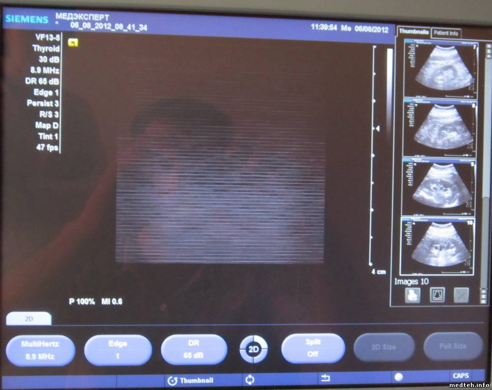

autorem79Дата: Среда, 22.Авг.2012, 09:59 | Сообщение # 10
В части экрана, где выводится картинка от датчиков - помехи. Смена датчиков не помогает.
Что может быть, какие мысли?
Фотки прикрепил - ,
zx19Дата: Среда, 22.Авг.2012, 18:19 | Сообщение # 11
autorem79, и че, это вся диагностика? или здесь надеешься на халяву?
autorem79Дата: Среда, 22.Авг.2012, 19:45 | Сообщение # 12
Да ну нах, какая халява? Два варианта - докопаться самому или спросить - может кто сталкивался?
Как правило - первый, но в сервисе, правда другой техники уже более 10 лет или были случаи когда сам помогал и мне помогали быстро решить проблему - хотя бы до модуля...
zx19Дата: Среда, 22.Авг.2012, 20:28 | Сообщение # 13
известно тебе какие функциональные блоки там есть и что за что отвечает?
SonoLifeДата: Среда, 22.Авг.2012, 21:07 | Сообщение # 14
autorem79, Ваша фраза "Смена датчиков не помогает" требует пояснения: если Вы имеете в виду показанные картинки, то там разные датчики - линейный и конвексный - и природа т.н. помехи представляется совсем неодинаковой (на линейном мы видим горизонтальные полосы, а на конвексном - вертикальные).
Если же картина неизменна при переключении двух одинаковых датчиков, то хотелось бы видеть результаты простейшего теста - отверткой или металлической линейкой вдоль всей рабочей поверхности. Пока, при заведомо исправном конвексном датчике, картина на нем напоминает несоответствие работы бимформера на прием перемещению группы работающих элементов датчика.
РОМУЛДата: Четверг, 23.Авг.2012, 01:50 | Сообщение # 15
У вас сообщений: 830
Ультразвук
В моей практике это уже третья система с таким дефектом, надо менять плату приемника, сами не управитесь... Это не помехи от датчика, а неправильное формирование ультразвукового поля...
Сообщение отредактировал РОМУЛ - Четверг, 23.Авг.2012, 01:52

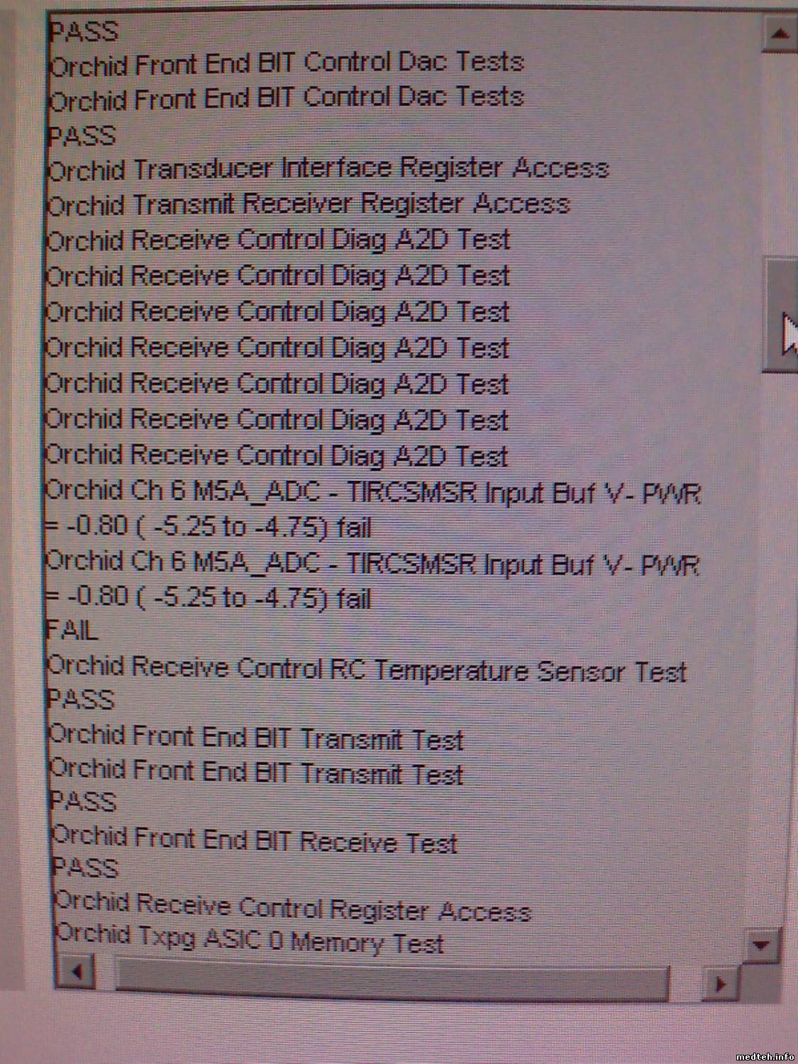

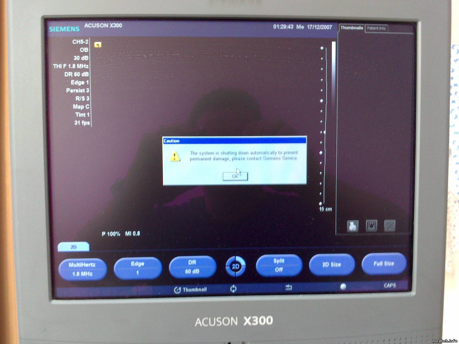

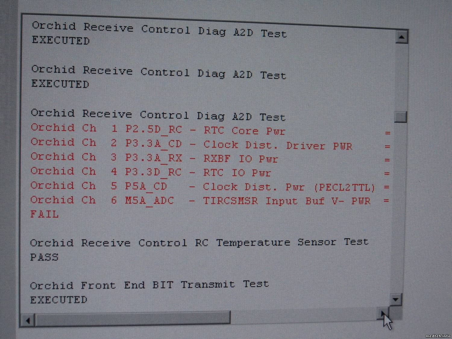

Всем привет, уважаемые форумчане, я занимаюсь ремонтов УЗИ аппарата AcusonX300. Возникла проблема в виде появления полос на мониторе в области отображения сигнала с датчика. Провел тест, похоже что-то с питанием. Результаты теста приложил в фото. Кто-то может что подсказать,спасибо!
ser-gor36Дата: Четверг, 23.Авг.2012, 11:17 | Сообщение # 17
Вот ещё фото, оно слева от предыдущего находится в окне

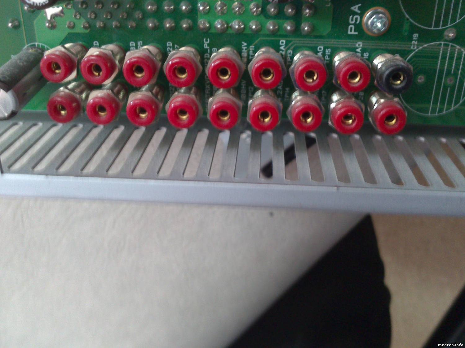

omt-74Дата: Пятница, 24.Авг.2012, 20:49 | Сообщение # 18
Добрый день. Первым делом можно проверить блок питания (контрольные точки). Блок питания находится снизу под аппаратом. Контрольные точки можно проверить, если снять белую левую крышку. Там будет видно полоску на 2х винтах, под ней клеммы для проверки, но удобнее снять и большую металлическую крышку, тогда будут видны подписанные напряжения. Скорее всего все напряжения будут в норме.
Эти ошибки связаны с RC платой. На ней как раз таки формируются эти напряжения. На RC плате стоит источник питания около разъема и из-за плохой вентиляции перегревается. На этой микросхеме даже видны следы окисления от перегрева. Это распространенная неисправность, недавно так 3 аппарата сломалось. Новые RC платы сейчас идут с 3-мя источниками вместо одного. Если у Вас есть сервисный пароль, то можно провести диагностику более подробно, отдельно по платам и точно выяснить, что неисправно. Если есть доступ к ещё одному такому же аппарату, то можно поменять платы между аппаратами и снова провести самотестирование аппарата. Также при смене платы полосы могут пропасть, но в диагностике все равно ошибки останутся. Скорее всего RC плата под замену, к тому же она возвратная, т.е. при покупке новой придется вернуть старую (не рекомендуется заниматься перепайкой элементов).
ser-gor36Дата: Понедельник, 27.Авг.2012, 10:28 | Сообщение # 19
Спасибо большое, очень развернутый и доступный ответ. Попробую измерить напряжения на контрольных точках. Премного благодарен!

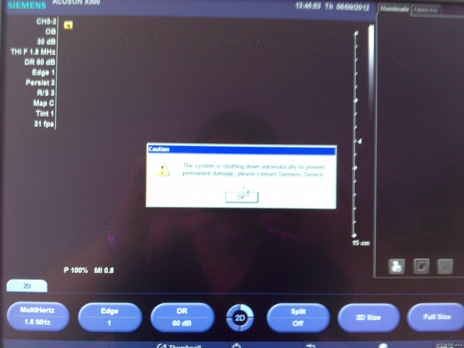

Здравствуйте, всем! Приключилась такая штука, врачи включили утром аппарат , только завелся сразу отключился и аппарат и ИБП ( в нем старый аккумулятор). Через некоторое время включили, он загрузился но выдал сообщение. если нажмешь ОК то он перезагружается, если не нажмешь ОК то он сам через минуту перезагружается и так по кругу. На экране датчика не видно, на кнопки не реагирует, хотя они подсвечены, из-за этого и в меню сервисное войти не возможно. Подскажите где и что можно проверить или сделать чтобы это сообщение убрать или определится откуда ноги растут. заранее спасибо всем кто отзовется.
Сообщение отредактировал STaras - Вторник, 11.Сен.2012, 20:28
gloottДата: Понедельник, 10.Сен.2012, 19:19 | Сообщение # 22
У вас сообщений: 35
ведущий инженер
Тюмень
И снова здравствуйте! Неужели никто не сталкивался с подобной проблемой? В общем посмотрелл сегодня блок питания который слева, на контрольных точках ТР1-ТР20 (красные и черная внизу) На всех напряжение соответствует подписаному кроме высокого +100V и -100V (ТР9 - М100HV и ТР10 - P100HV) на фото средние. Заменил таблетку 2032, А на экране тоже самое? И как от этого избавится???
Сообщение отредактировал gloott - Понедельник, 10.Сен.2012, 19:20

gloottДата: Суббота, 15.Сен.2012, 22:20 | Сообщение # 24
У вас сообщений: 35
ведущий инженер
Тюмень
КОЛЛЕГИ ОЧЕНЬ НУЖНА ПОМОЩЬ!
В логах есть такая фраза:
"File: C:\syngo_lite\log\ImagingCrashDataThuSep06142149.21820120.txt
Log Message: Error string goes here
Error Detail:
Unable to clear Ti High Voltage Fault while Ti High Voltage interrupt occurred."

Знаю в чем проблема, недавно Acuson X300 самому попался, промучался почти неделю пока не подкинул платы в другой аппарат ...
Нашол неисправность с +100 и -100 волтами ...
Стоят три основные платы 1) процессора, 2) ресивера 3) пульсора ... Все платы исправны ...
Проверил нижний блок +48 Волт и верхний с+48 Волт на все отальные напруги +2.5V ,+3,3V, +5V, +12V, +14.5V, +100V
ВСЕ В НОРМЕ только нету сигнала PGRTRXVC -- он появляется только когда включается датчик от 0.3 v до 13.6V все работает..
Могу поделится информацией пишите ...
