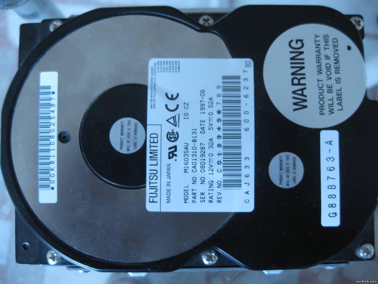

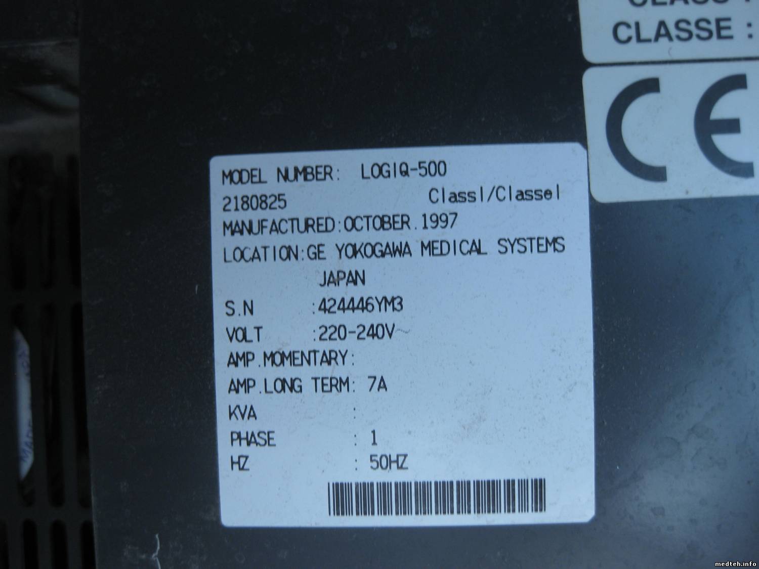

AlexiumДата: Пятница, 17.Июн.2011, 16:51 | Сообщение # 31
Quote (Issidora_SAS)
День добрый, РОМУЛ. Как мне известно, софт приходит на HDD, раньше правда говорят были МО. Необходимо знать номер софта, указанный на HDD.
Подскажите пожалуйста по logiq 500MD какой номер софта (фото прилагаю). И насчет МО - у GE нет других способов установки, напрмер образ диска или установочный CD (может можно перенести на CD)? MO - это такая экзотика.
Issidora_SASДата: Пятница, 17.Июн.2011, 17:38 | Сообщение # 32
У вас сообщений: 125
ULS
Moscow
Quote (Alexium)
Здравствуйте,
если у Вас нет возможности идентифицировать софти при загрузке, но Вы уверены что это Logiq 500MD
не Logiq 500MD MR3, то версия софта не выше 4.00. По номеру HDD я не смог идентифицировать софт, но
эти HDD шли на смену 2,5'.
Кроме МО других вариантов у GE нет, либо диск уже с софтом.
Сообщение отредактировал Issidora_SAS - Пятница, 17.Июн.2011, 17:39

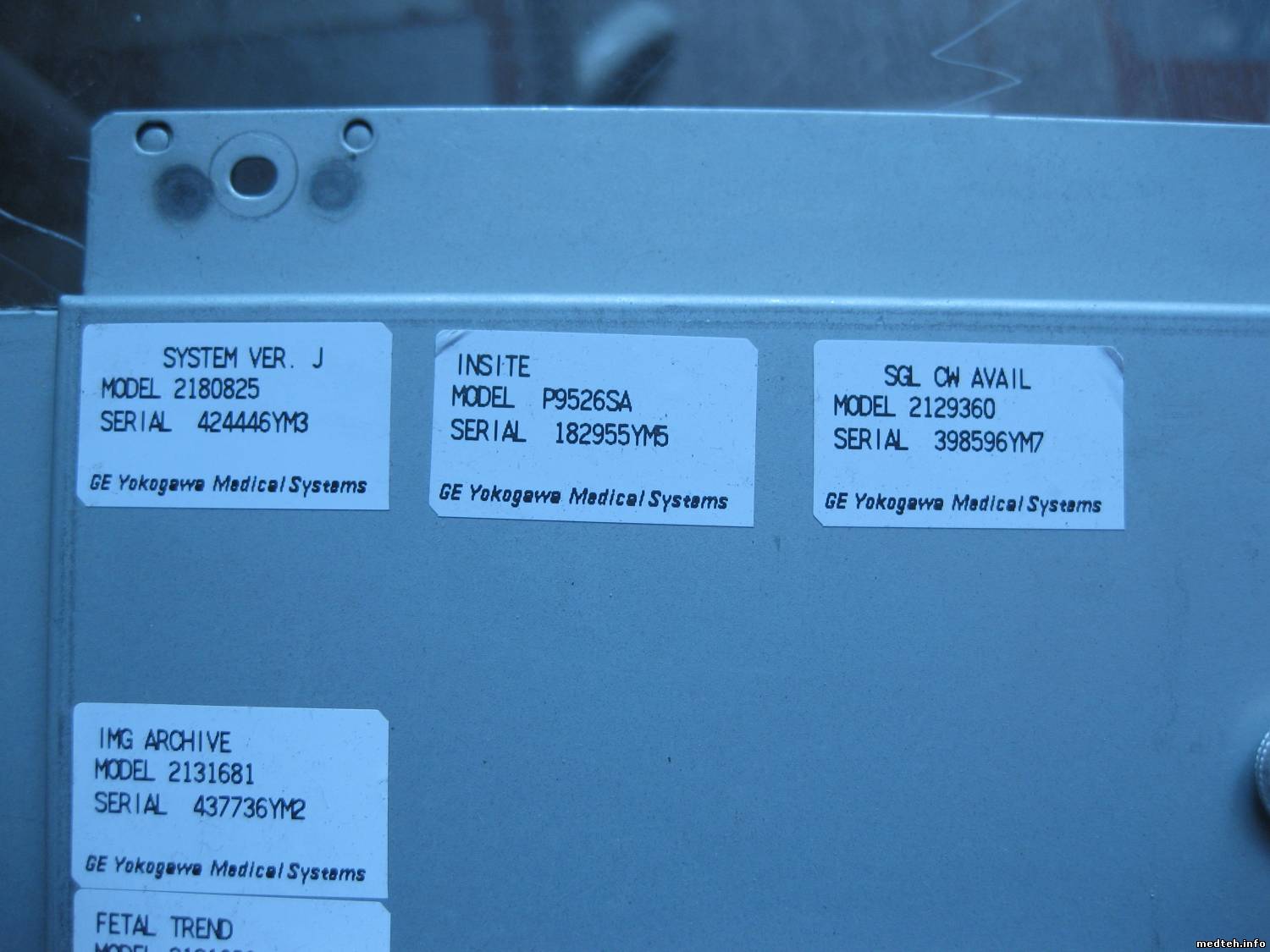

AlexiumДата: Пятница, 17.Июн.2011, 18:09 | Сообщение # 33
У меня есть фото БП (прилагаю) и фото описи плат с номерами.
Issidora_SASДата: Пятница, 17.Июн.2011, 18:52 | Сообщение # 34
ULS
Moscow
Вот Вам ориентир
October 23, 1997 Software version 4.00 Release
AlexiumДата: Пятница, 17.Июн.2011, 19:01 | Сообщение # 35
Спасибо. good
