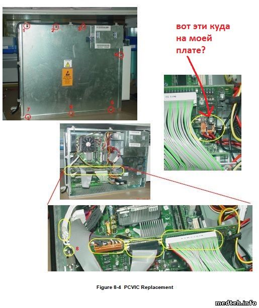

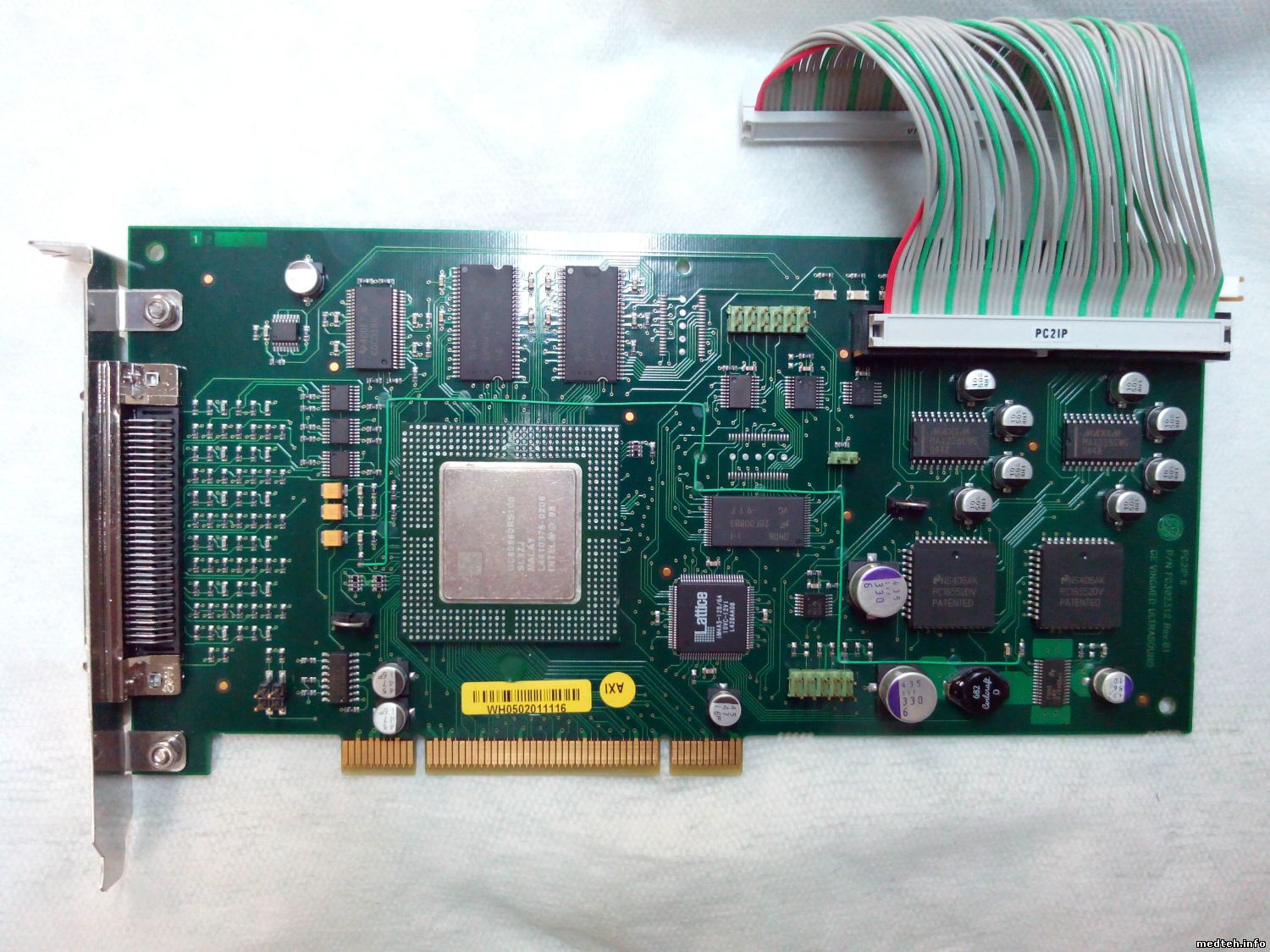

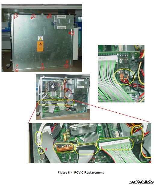

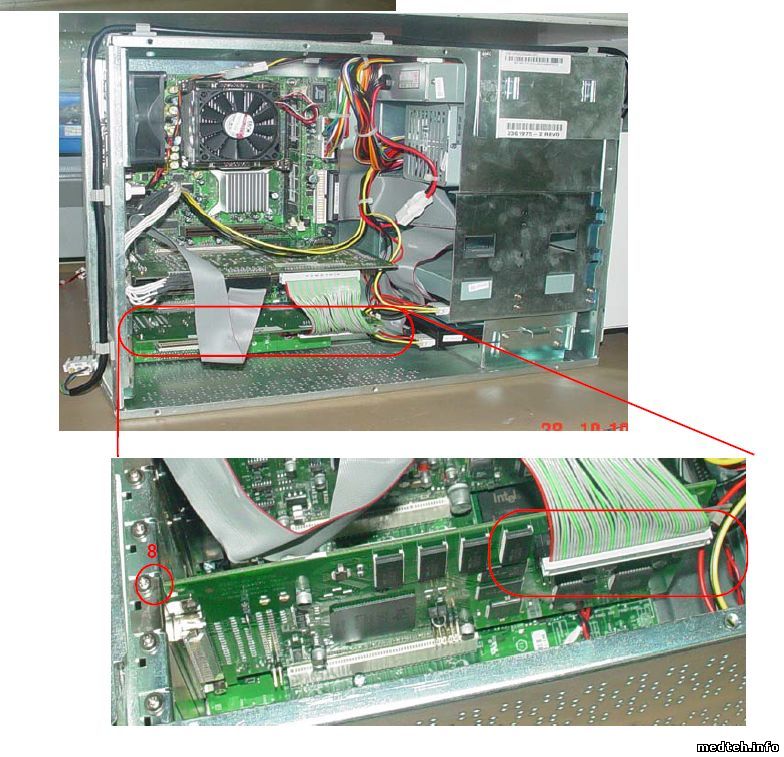

medtekhnik29Дата: Вторник, 03.Май.2016, 19:19 | Сообщение # 137
Архангельск
Доброго времени суток. Аппарат GE Logiq 3. После 10 минут работы аппарат вырубался, причиной этому был перегрев ЦП. Проблема была решена полной чисткой от пыли аппарата, заменой термопасты и тд.
Во время чистки от пыли снимались VIC card и PC2IP card. PC2IP соединялась с материнской платой 2-мя 2-х пиновыми разъёмами. Расположение их на материнской плате я запомил, а вот куда конкретно они втыкались в PC2IP плату к сожалению забыл unknown Пробовал различные варианты и комбинации. Аппарат включается, грузится ПО без зависаний и ошибок, подключённые датчики аппарат видит, НО изображения с датчиков нет + вместо выключения аппарат перезагружается.
Прошу помочь разобраться с подключением PC2IP (может быть есть какие то зарисовки, фотографии, что куда правильно втыкается).
AlexiumДата: Вторник, 03.Май.2016, 21:08 | Сообщение # 138
medtekhnik29Дата: Вторник, 03.Май.2016, 22:32 | Сообщение # 139
Архангельск
Alexium спасибо большое за ответ! Но хотел бы уточнить. У меня не много другая плата. Прилагаю фото. Не могу понять куда подключить проводки идущие от материнки.
Сообщение отредактировал medtekhnik29 - Вторник, 03.Май.2016, 22:33
AlexiumДата: Вторник, 03.Май.2016, 23:34 | Сообщение # 140
