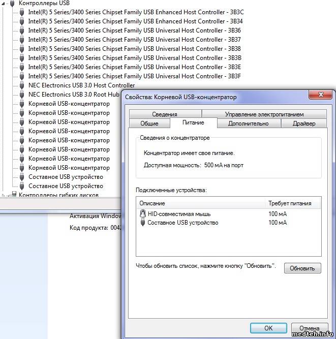

Что касается панели, то достаточно заглянуть в диспетчер задач - если хоть одно USB устройство действует, то соответственно, USB контроллер в БИОСе включен и проблема не в нем. Ну еще можно там же, в диспетчере, USB контроллеры глянуть, все ли на месте.
shtempelДата: Вторник, 21.Июн.2011, 17:04 | Сообщение # 50
У вас сообщений: 289
medteh
Quote (Denkot)
Так для наглядности:
DenkotДата: Вторник, 21.Июн.2011, 17:15 | Сообщение # 51
Quote (shtempel)
именно так :)
я обычно переключаю на отображение "устройства по подключению", так лучше видно, где что висит.
Там USB устройств немного - HID-панель, принтер, концентратор, на аппаратах с опцией 4D еще мотор-контроллер (но это не для L3), иногда - физиопанель (ЭКГ).
Причем действительно жизненно необходимые это панель и принтер.
Ультразвук весь на шине PCI висит напрямую в DMA, в USB его нет.
Так что я бы не сказал, что на L3 тяжело USBшки перепроверить.

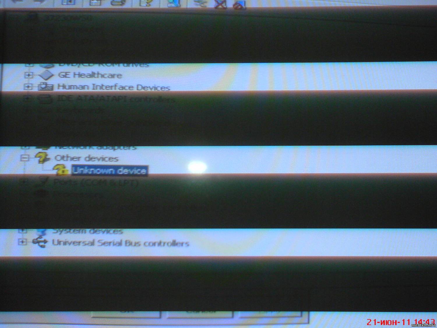

В диспетчере устройств с USB все в норме. Кроме как +Other devices---Unknown device вопросик.
DenkotДата: Вторник, 21.Июн.2011, 17:36 | Сообщение # 53
Quote (rrssaz)
Так и должно быть

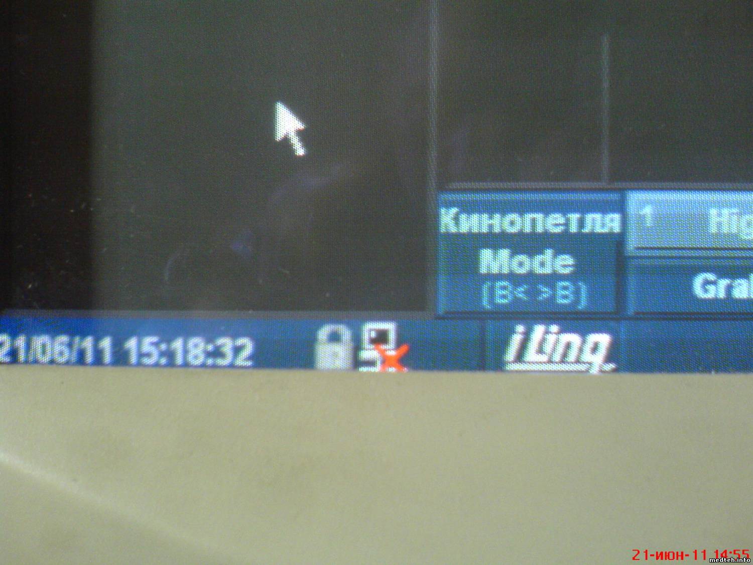

должен ли "монитор" на фото быть перечеркнут? Может что включить надо?
Issidora_SASДата: Вторник, 21.Июн.2011, 23:07 | Сообщение # 57
У вас сообщений: 125
ULS
Moscow
Quote (rrssaz)
Да все у Вас правильно. Прибор то работает? Вы так и не написали)))

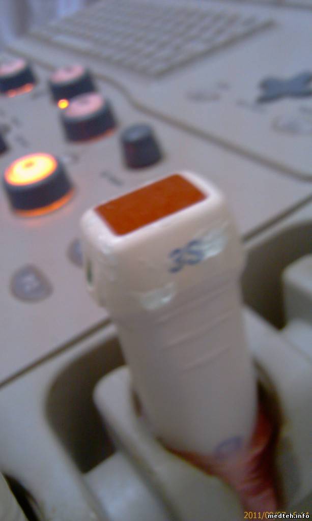

Здравствуйте специалисты по узи. По нац. проекту был установлен Logic 3 Pro. Пять лет прошло и вдруг захотели поработать на кардиодатчике. На изображении сплошной крупнозернистый шум, сердце плохо видно. Подскажите что неисправно т-как линейные датчики хорошо работают . Может какая прога нужна?.
И где можно отремонтировать.
РОМУЛДата: Пятница, 16.Сен.2011, 14:44 | Сообщение # 64
У вас сообщений: 830
Ультразвук
Очень даже вероятно, что датчику пришел кондухес (отклеилась линза, отпали кристаллы...) biggrin Проверьте на заведомо исправной системе.

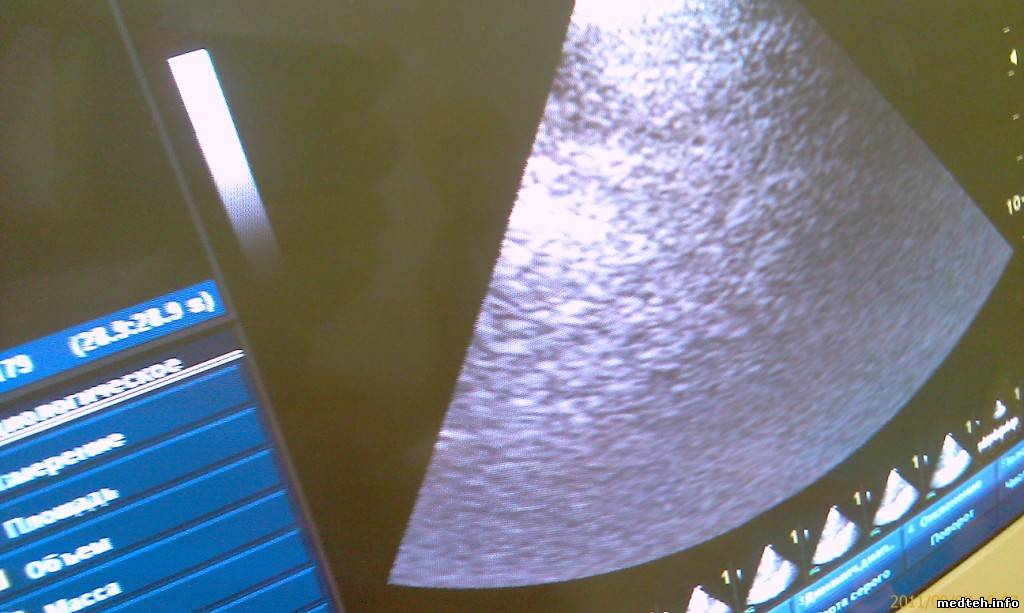

Выложи фото,
может ручки какие надо покрутить... Пресеты настроить... Врачи обычно этого не любят.
Кардиологические исследования на аппарате подобного класса - борьба за качество на уровне интуиции :)
AVAMДата: Суббота, 17.Сен.2011, 15:15 | Сообщение # 66
У вас сообщений: 299
москва
Привет.

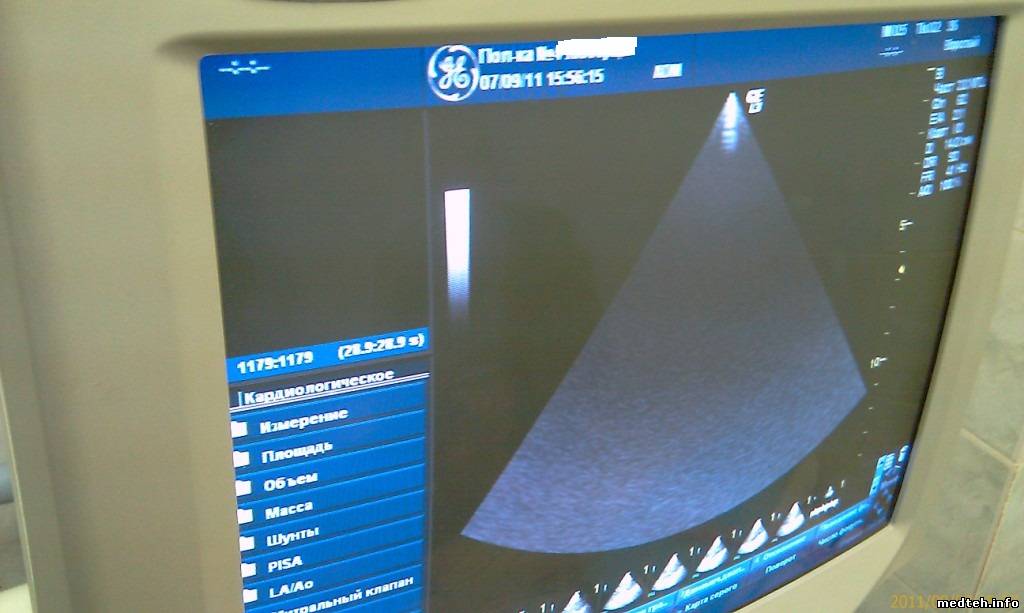

Вот фото:
Подскажите чего можно настроить, а то врачь уж больно быстрый, сказал что все крутил и датчик менял из vivida-3 и все тот-же шум.

Ну, единственное,что можно сказать,- снимки не показательные. Не видно, какие значения параметров установлены. Я бы сказал, что реверберации слабоваты. А не кардиологию, а живот этим датчиком пробовали смотреть? Конечно,картинка будет хуже, чем на конвексе, но сориентироваться по проблеме легче будет good

Здравствуйте. Попробуйте выбрать датчик 3S через Applicatin и обратите внимание на выбранное приложение - должно быть именно Cardio.
В Logiq возможно использование датчика с любым приложением.

Quote (РОМУЛ)
- поддерживаю.
Для оценки качества картинки необходимо чтобы было видно: весь рабочий экран (для оценки установленных значений) и какое-нибудь более-менее удобоваримое изображения исследуемого органа (сердечная камера, створки клапана... и.т.д.)
