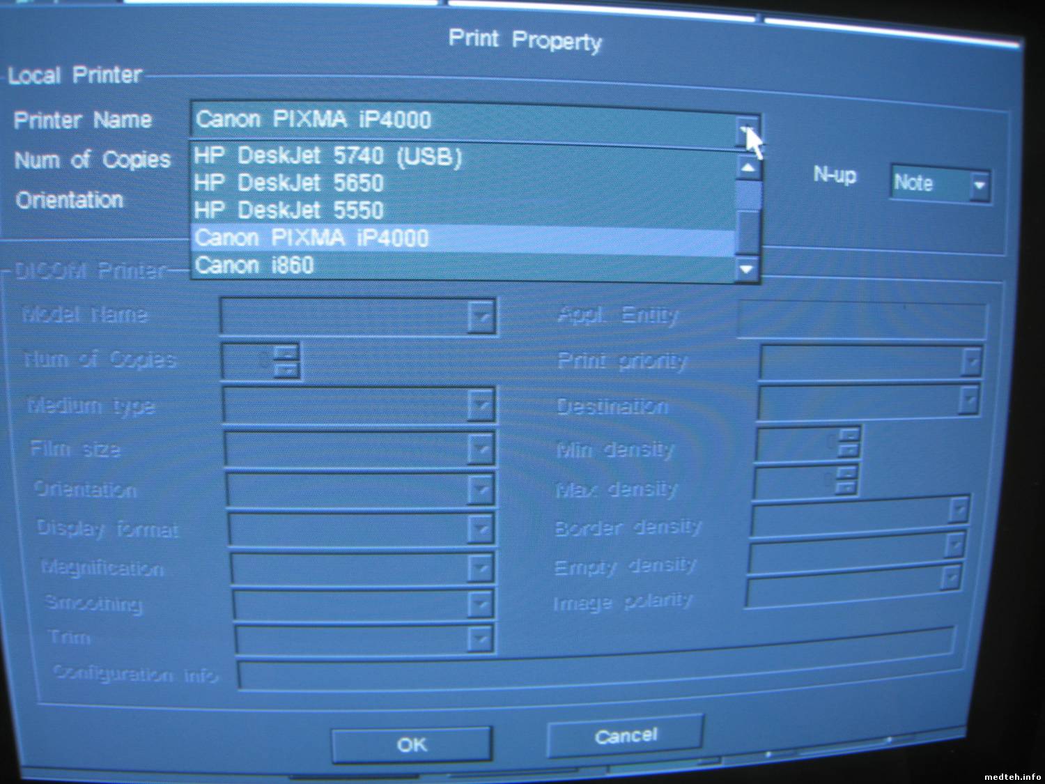

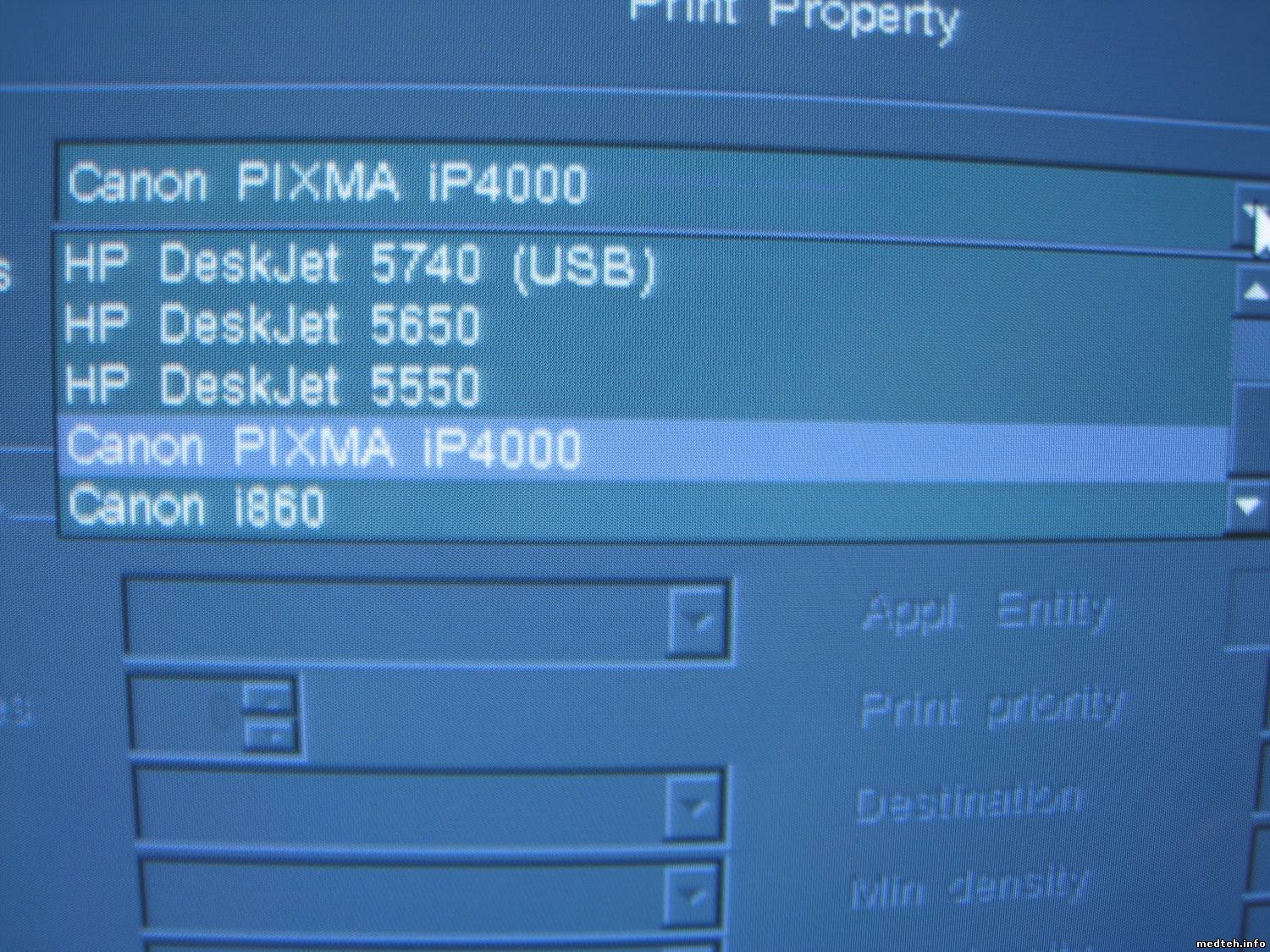

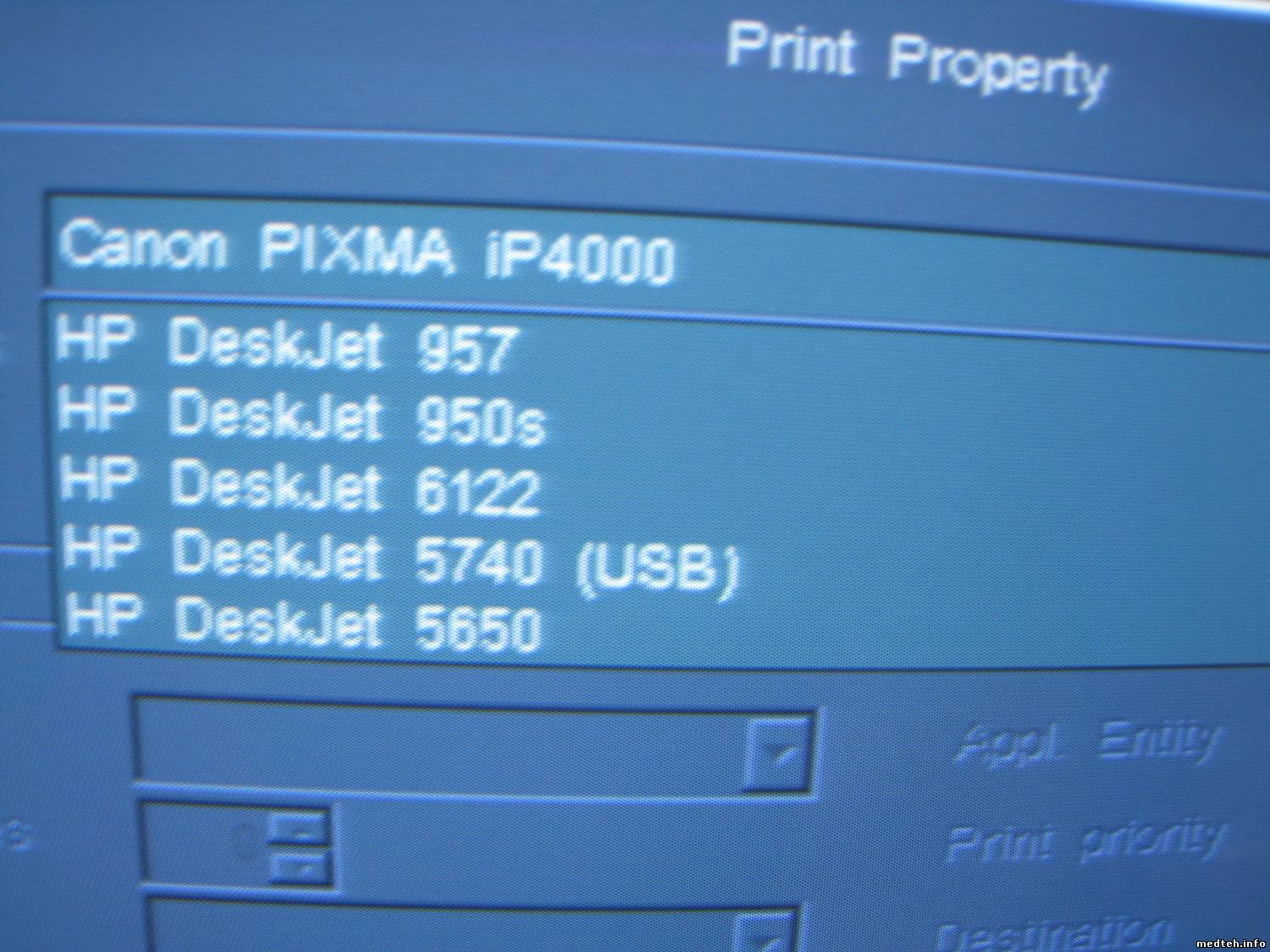

mt-servisДата: Среда, 27.Апр.2011, 08:26 | Сообщение # 14
У вас сообщений: 36
менеджер
Термопринтер то подключал конечно к Video out. Через плату видеозахвата не получилось-потому что она попалась неисправная)). На Алоке мне ничем не помогли. Вобщем дело закончилось тем что сохраняли изображение на флешку-а там что хотят с этими изображениями, то и делают.
Думаю тему можно закрыть.

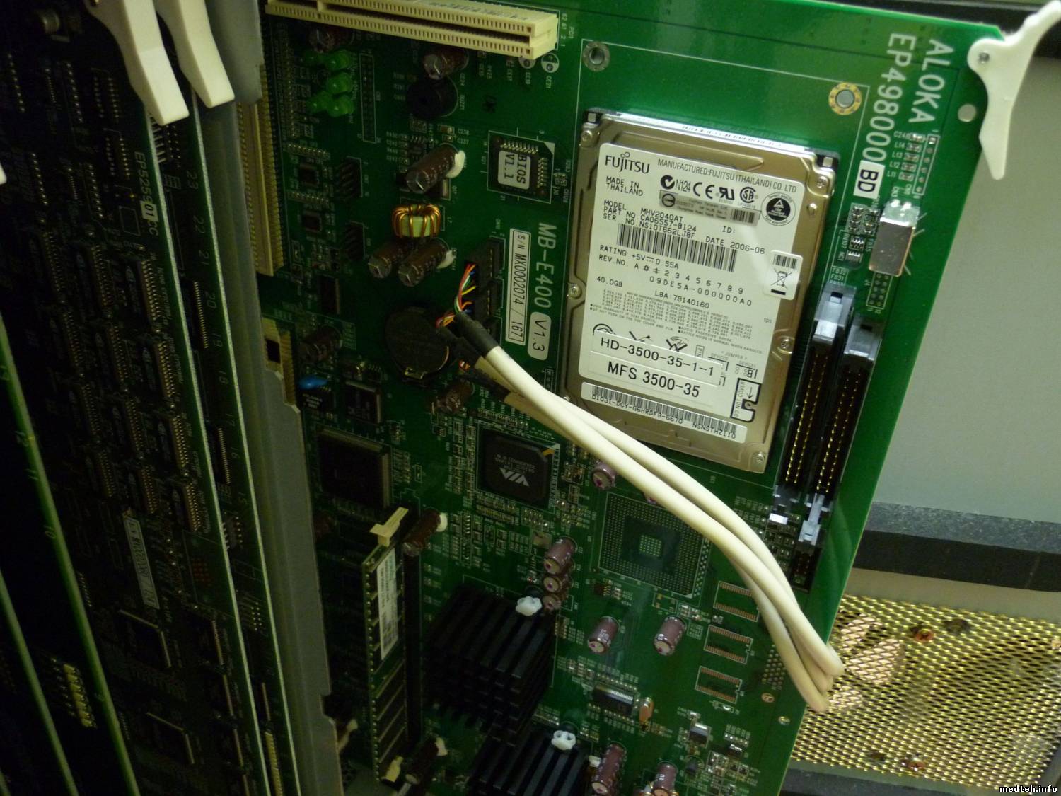

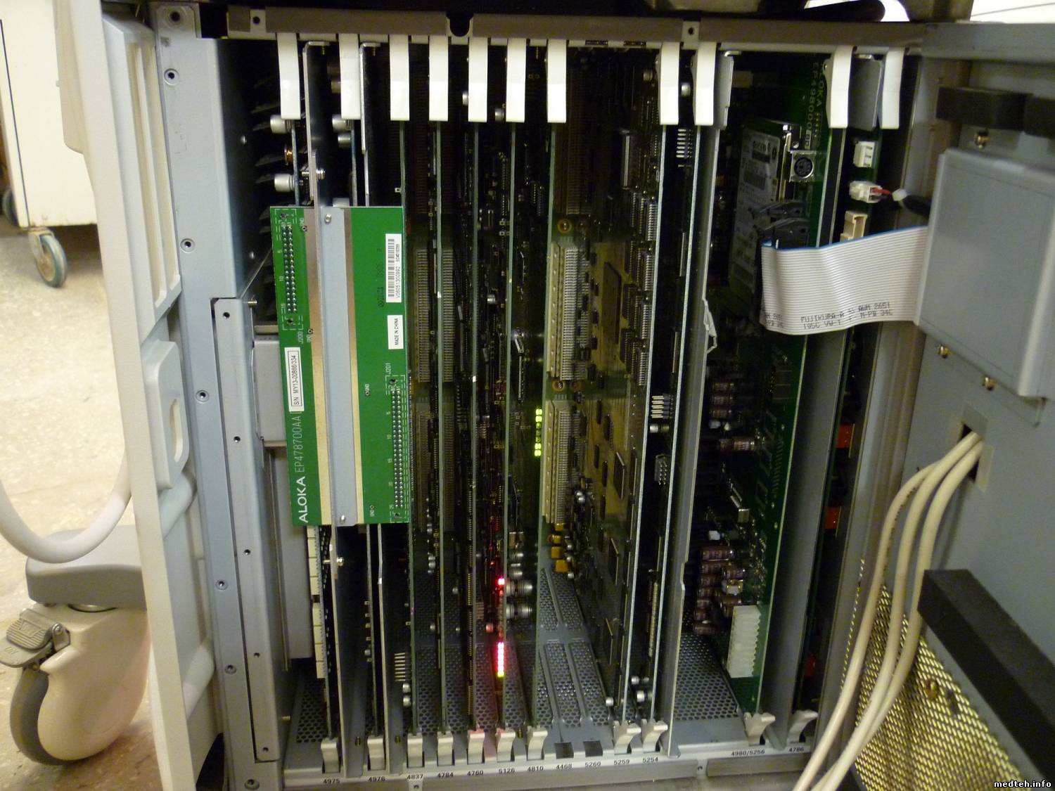

С аппаратом УЗИ "ALOKA SSD-3500" случилось что-то странное - при загрузке аппарата кнопки все маргают (проходят ТЕСТ) и так до бесконечности, но НЕ запускается!!!
По напряжениям прошёлся - всё вроде ОК. Судя по надписям на платах, +12, +5, -5, +3,3, +40, -150V ___ ВСЁ соответствует номиналам!
Посмотрите на фото: на 8 и 9 слоте (куда вставляются платы) нет плат, это так и нужно? Посмотрите на ваших ALOKAх!
У меня пустуют 2 слота №4468, 5260, то ли плат нет, то ли так надо!!!

Подключи внешний монитор к разьему VGA на материнке (самая крайняя плата справа, там где HDD). То, что ты там увидишь и есть твоя проблема :)
SenergyДата: Понедельник, 30.Май.2011, 20:35 | Сообщение # 18
У вас сообщений: 196
Инженер по сервису
vario1 - - - - а енто скорее всего для клавиатуры разъёмчик!!! Я в него втыкал "клаву" и кнопки тыкал (светодиоды реагируют на Caps Lock, Num Lock и Scroll Lock). Так что я думаю этот VGA не совсем тот разъём??? Вот там виднеется PCI, может в неё чё воткнуть??? PCI-Express VIDEO - - - - не подходит, завтра попробую AGP видео-плату засунуть!!! Может ещё есть какие МЫСЛИ???? Плиззз...

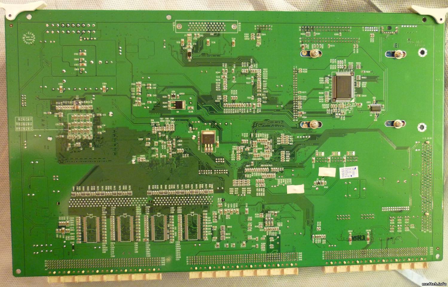

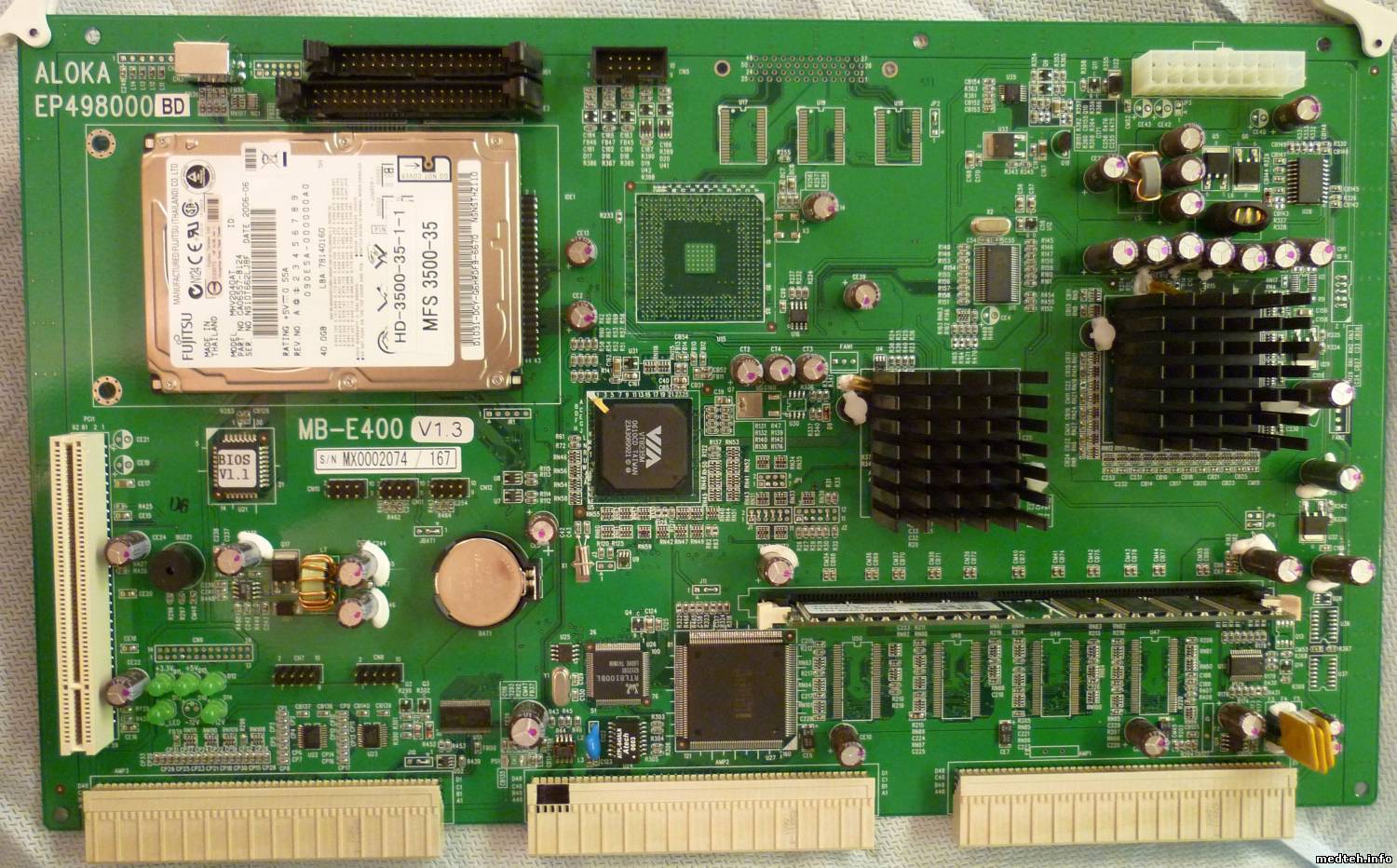

SenergyДата: Пятница, 03.Июн.2011, 12:46 | Сообщение # 25
Инженер по сервису
Фото платы с двух сторон. Если бы был разъём VGA - давно бы проверил бы.
Если материнка как в обычном компе, то и без HDD БИОС запускается и там всё видно!!! Но тут ситуация другая, как видно!!! Система не запускается...
shtempelДата: Пятница, 03.Июн.2011, 12:59 | Сообщение # 26
У вас сообщений: 289
medteh
Вот кстати такая же плата продаётся.
http://www.medstad.com/product....ard_new
Судя по всему VGA разъём так же отсутствует.

creytДата: Пятница, 03.Июн.2011, 14:55 | Сообщение # 28
У вас сообщений: 546
Кузня
А что за разъём справа от винта, 10 пиновый?
И транзисторов 5 штук, и концы идут напрямую на северный мост?
Мож это и есть VGA? Чип с интегрированным видео?
Сообщение отредактировал creyt - Пятница, 03.Июн.2011, 15:56

KrasmedДата: Понедельник, 06.Июн.2011, 13:06 | Сообщение # 33
инженер по ремонту
Senergy, creyt прав. 10-пиновый разъём справа от винта - видео выход. К нему подключаем внешний монитор.
Переходник делаем такой:
Контакты VGA (к монитору) / Контакты IDC-10 (на плату)
----------1------------------------------1------Red
----------2------------------------------3------Green
----------3------------------- -----------5------Blue
---------14------------------------------9
---------13------------------------------7
-----10,11,6,7,8------------ --------10,8,6------GND
Еще! С задней стороны прибора отсоединяем разъем Р61 (панель управления),

SenergyДата: Среда, 14.Сен.2011, 23:30 | Сообщение # 38
Инженер по сервису
БРАТЦЫ дорогие! Извините за дооооолгое молчание, был в длительной командировке! Добрался таки я до УЗИ ALOKA SSD-3500SV, в первую очередь занялся с HDD. Тестанул его по полной и слил образ через Acronis (на всякий случай) кому надо, могу дать... Перезалил на новый такой же 40 Гб, вставил всё подключил - и ООООООО чудо, ЗАГРУЗИЛСЯ, ВКЛЮЧИЛСЯ, датчик фунциклирует и всё такое.
РЕЗЮМЕ: По ходу осыпался жёсткий, но после теста и перезаливки на новый - всё встало!!!
ВСЕМ ОГРОМНОЕ СПАСИБО, ЗА ПОМОЩЬ!!!!!!!
P.S. Но есть ещё проблемка - как настроить время, день, месяц, год?????? Есть ли руссификация в нём??? У кого есть инструкция по эксплуатации, сервисная в эл. виде - на русском языке????

AlexiumДата: Четверг, 15.Сен.2011, 10:33 | Сообщение # 39
Senergy, образ добавьте в хранилище, в нем нуждаются.
За остальным попробуйте связаться с сервисом http://www.aloka.ru/, сервис мануал не дадут, а вот инструкцию пользователя вполне возможно.
Заодно и объяснят как поменять батарейку и настроить дату и время.
