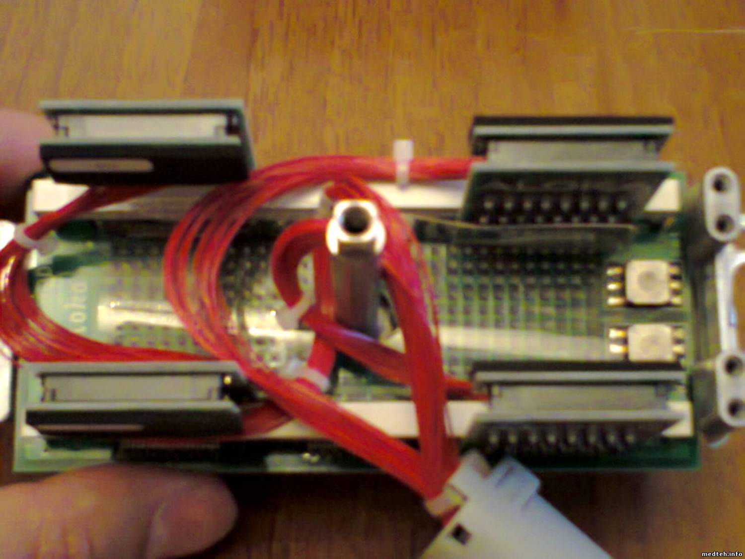

nabiДата: Понедельник, 29.Июл.2013, 23:53 | Сообщение # 92
У вас сообщений: 201
Всего по немногу
Караганда

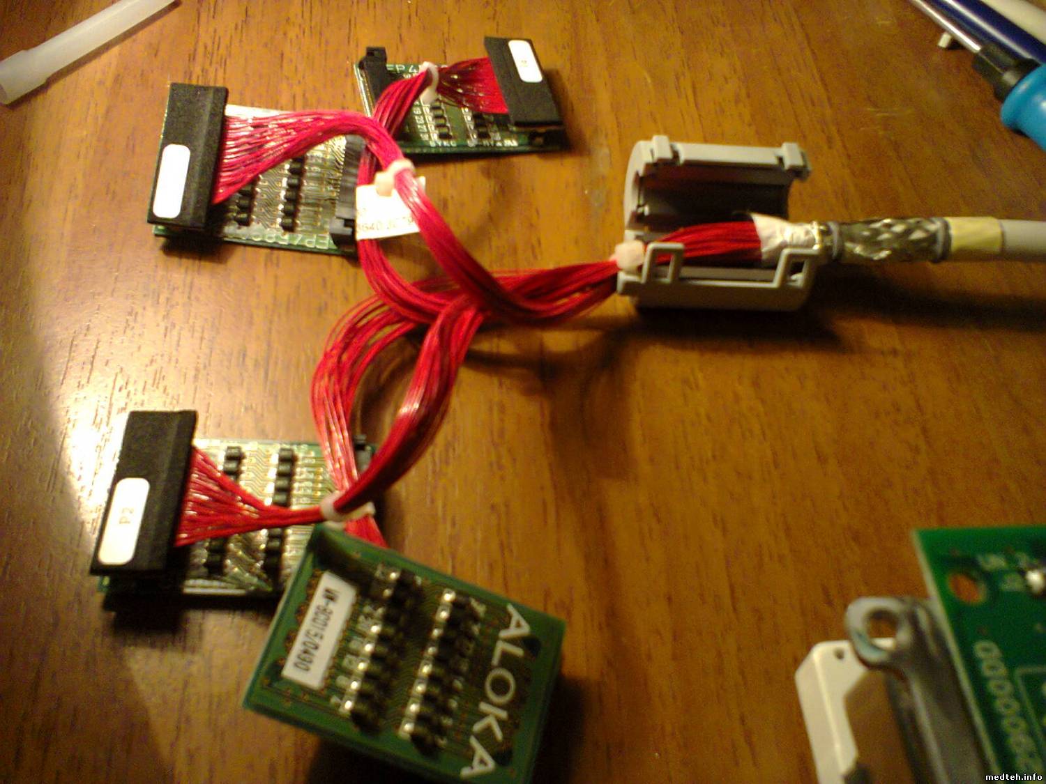

Не стал их выпаивать, соответствующие выводы запараллелил перемычками. Сомневаюсь, что поможет т.к. эти энкодеры рабочие.
Внутри коннектора нету микросхемы генерирующей код, микросхема в корпусе сканера, блок EP4776 (см файл)
При разборе выяснилось, что оплётка не соединяется с платой коннектора (оплётка играет роль экрана без соединения с платой коннектора).
Внутри платы коннектора есть кроссплата с насаженными на неё четырёх маленьких плат с чип резисторами.
Получается, что сигнал с микросхемы идёт к энкодерам и обратно к микросхеме.
Сообщение отредактировал nabi - Вторник, 30.Июл.2013, 00:43
SonoLifeДата: Вторник, 30.Июл.2013, 03:33 | Сообщение # 93
У вас сообщений: 295
Сoded Rotary Switch в Вашем случае представляет из себя набор из четырех переключаемых перемычек, замыкающих выводы на общий провод. Эти выводы обычно "подтянуты" резисторами к + Vпит. (резисторы могут быть и внутри микросхемы на плате в аппарате, и эта микросхема код не генерирует, она его просто принимает), и замыкание их на землю или размыкание формируют шестнадцатеричный код, считываемый аппаратом.
Неисправность этих ключей может проявляться как в ложном размыкании, так и в ложном замыкании контактов, и, не выпаивая их, Вы проведете не совсем чистый эксперимент.
"Чип резисторы на маленьких платах", судя по всему, являются чип дросселями.
Если в месте излома кабеля оплетка разорвана, то это может быть причиной наводки (забудьте вообще про тип монитора).

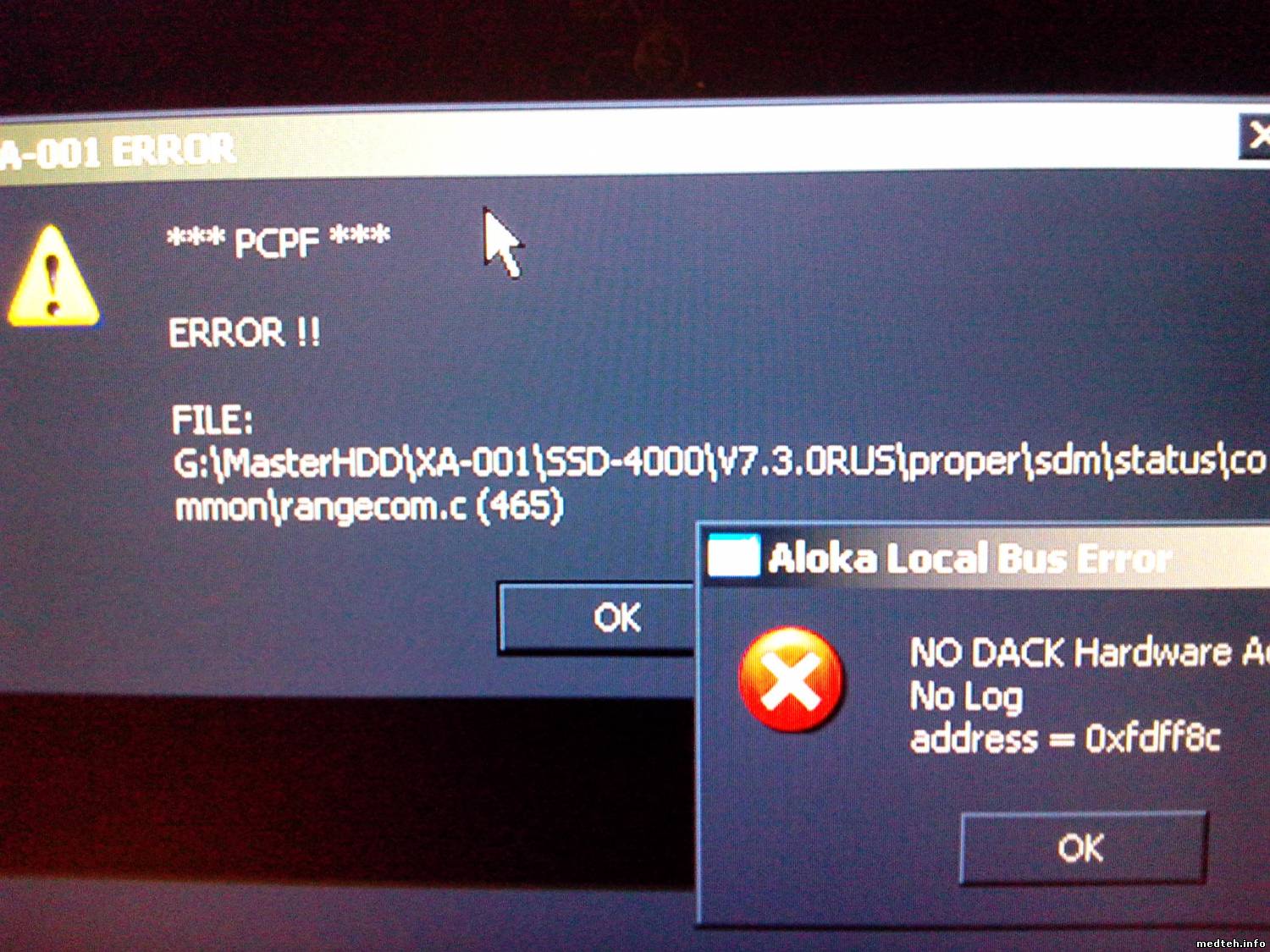

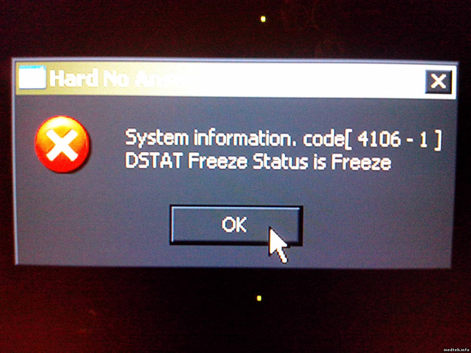

аппарат при загрузке (а может и в процессе работы) выдаёт ошибку "No DAC HARDWARE Access ERROR", "Manager processor BUSY with Command". нажимаем "ОК", выскакивает следующая ошибка "System information code(4105-1)" DSTAT Freeze Status is Active".... Продолжаем нажимать "ОК", ошибки пропадают, но пропадает и изображение развёртки сигнала. Остаётся только "оболочка" программы. Такая же ситуация может возникнуть при переключении датчиков, либо при выборе каких-то других функций программы. Прога виснет, появляется "ошибка" и пропадает сигнал. Может и проработать какое-то время. В общем нет зависимости ни от прогрева, ни от времени работы аппарата.... Помогите с "мыслями"
olko13Дата: Понедельник, 19.Авг.2013, 15:19 | Сообщение # 104
У вас сообщений: 825
Львов
Начните с проверки HDD.Потом БП.
MyatrickДата: Вторник, 20.Авг.2013, 06:07 | Сообщение # 105
У вас сообщений: 29
инженер-электроник
Кемерово
HDD проверен на ошибки с восстановлением кластеров -результат "0". Питания в норме.... Дутых кондёров на платах не обнаружено.
MyatrickДата: Вторник, 20.Авг.2013, 06:09 | Сообщение # 106
У вас сообщений: 29
инженер-электроник
Кемерово
Сегодня попробую платы подкинуть на такой же рабочий аппарат, может вычислим неисправную...
MyatrickДата: Вторник, 20.Авг.2013, 10:52 | Сообщение # 107
У вас сообщений: 29
инженер-электроник
Кемерово

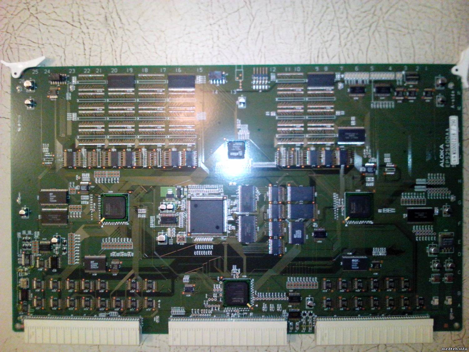

Подкинул платы.... При установке платы с №5254 вылезли все вышеуказанные ошибки. Первый раз в процессе переключения зондов, потом сразу при начальной загрузке системы...
MyatrickДата: Вторник, 20.Авг.2013, 10:55 | Сообщение # 108
У вас сообщений: 29
инженер-электроник
Кемерово
собственно фото ошибок
MyatrickДата: Вторник, 20.Авг.2013, 10:56 | Сообщение # 109
У вас сообщений: 29
инженер-электроник
Кемерово
сама плата
zx19Дата: Вторник, 20.Авг.2013, 11:04 | Сообщение # 110
ищи тысяч 160 руб. на замену.
MyatrickДата: Вторник, 20.Авг.2013, 11:42 | Сообщение # 111
У вас сообщений: 29
инженер-электроник
Кемерово
столько платка стОит?
MyatrickДата: Вторник, 20.Авг.2013, 11:45 | Сообщение # 112
У вас сообщений: 29
инженер-электроник
Кемерово
а где заказать - есть информация?
MyatrickДата: Вторник, 20.Авг.2013, 13:18 | Сообщение # 113
У вас сообщений: 29
инженер-электроник
Кемерово
Может у кого-то есть инфа по возможному "лечению" данной платы?
Qwer8787Дата: Четверг, 22.Авг.2013, 12:34 | Сообщение # 114
Ультразвуковое оборудование
Тоже были проблемы с платами на алоке, меняли на новые. Хотя, знаю, некоторые мастера лечат платы самостоятельно. Надо искать компании, которые именно сервисом алок занимаются.
homenДата: Понедельник, 26.Авг.2013, 12:27 | Сообщение # 115
У вас сообщений: 271
Myatrick, так как терять особо нечего, т. к. плата всё равно не работает, попробуй её отдать в пропайку. Стоить это будет не так дорого и время сэкономишь. Процентов 99, 9 что всё заведётся.
Тебе мега повезло, что был такой же аппарат под рукой.

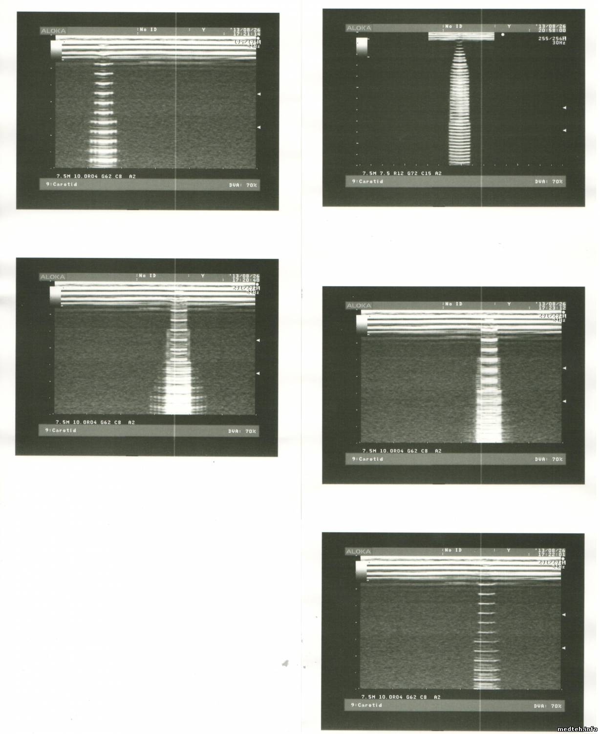

двоится изображение на Aloka SSD-3500 при увеличении. прикладываю щуп 0.05, 0.1, 0.15 и вместо конуса вижу набор линий
Сообщение отредактировал 9172345284 - Вторник, 27.Авг.2013, 14:57
MyatrickДата: Пятница, 30.Авг.2013, 05:59 | Сообщение # 117
У вас сообщений: 29
инженер-электроник
Кемерово
СПАСИБО... эта мысля тоже есть.... Видеокарты так восстанавливал - все BGA-шки прогревал феном, покачивал.... Работают (пока..) Но это уже для опытов, когда новая плата придёт.....
