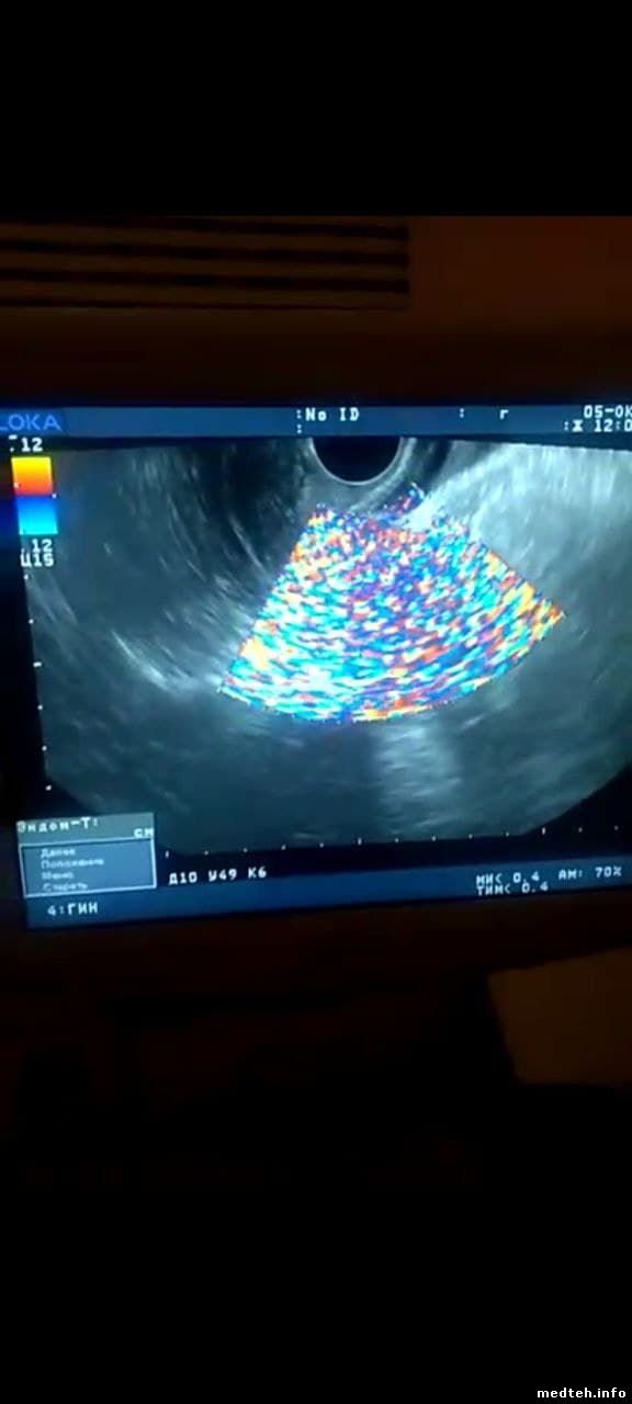

Проблема с УЗИ аппаратом - сильные помехи появились. Разбирал, чистил. Нашёл на мат.плате встроенного ПК вздутые кондёры, поменял.
Измерил конденсаторы в системе питания - в допуске.
Шум на всех датчиках. Появляется либо во время обследования, либо при увеличении усиления. Иногда всё работает нормально, но редко.
Может кто-нибудь сталкивался?
Или лучше в сервис отдать?
Заранее спасибо!
olko13Дата: Понедельник, 01.Ноя.2021, 22:14 | Сообщение # 242
У вас сообщений: 825
Львов
А на предмет наводки от светодиодных ламп были мысли?
DximikДата: Вторник, 02.Ноя.2021, 16:01 | Сообщение # 243
инженер-электроник первой категории
Сыктывкар
Во время иследования свет выключают. Лампы там люминисцентные до сих пор.
Перемещал в другой кабинет, отключал бесперебойник - изменений нет.

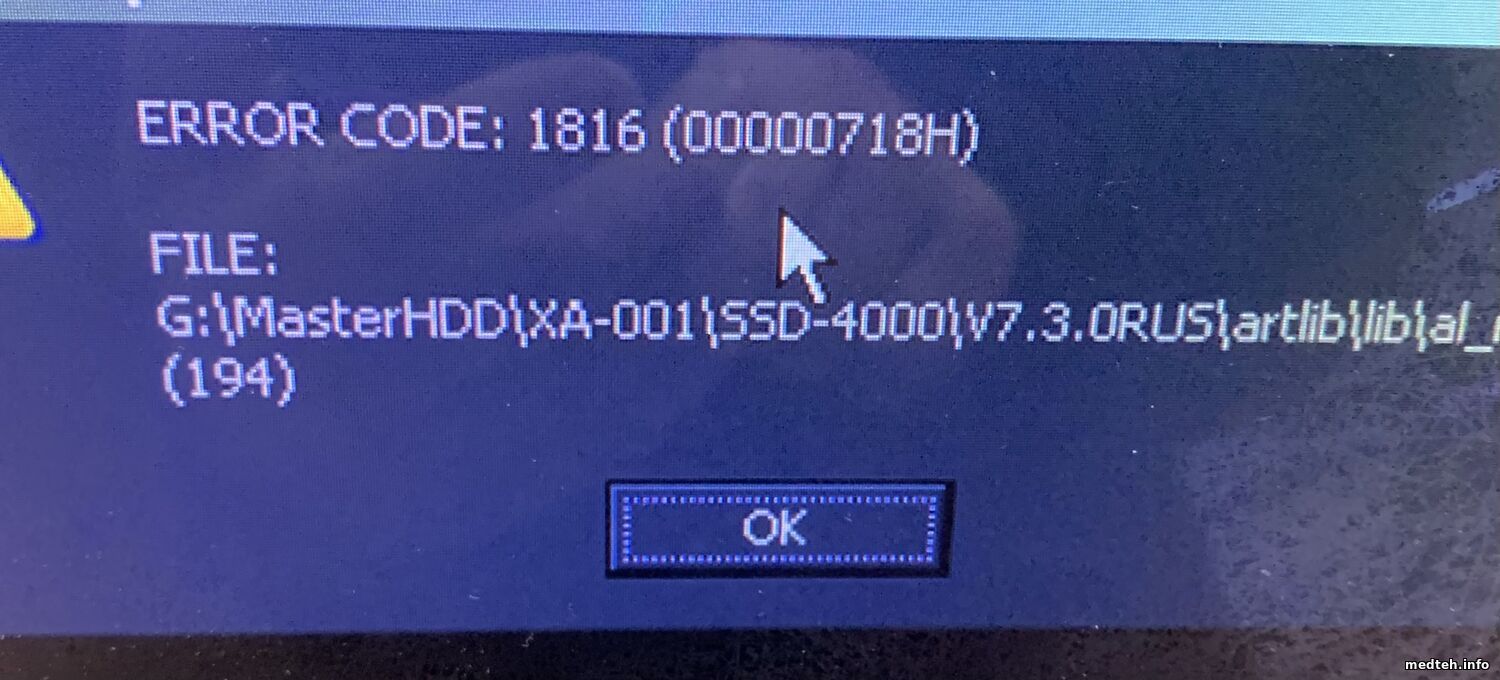

Доброе утро.Кто подскажет где копать? Аппарат периодически входит в ошибку и виснет.
