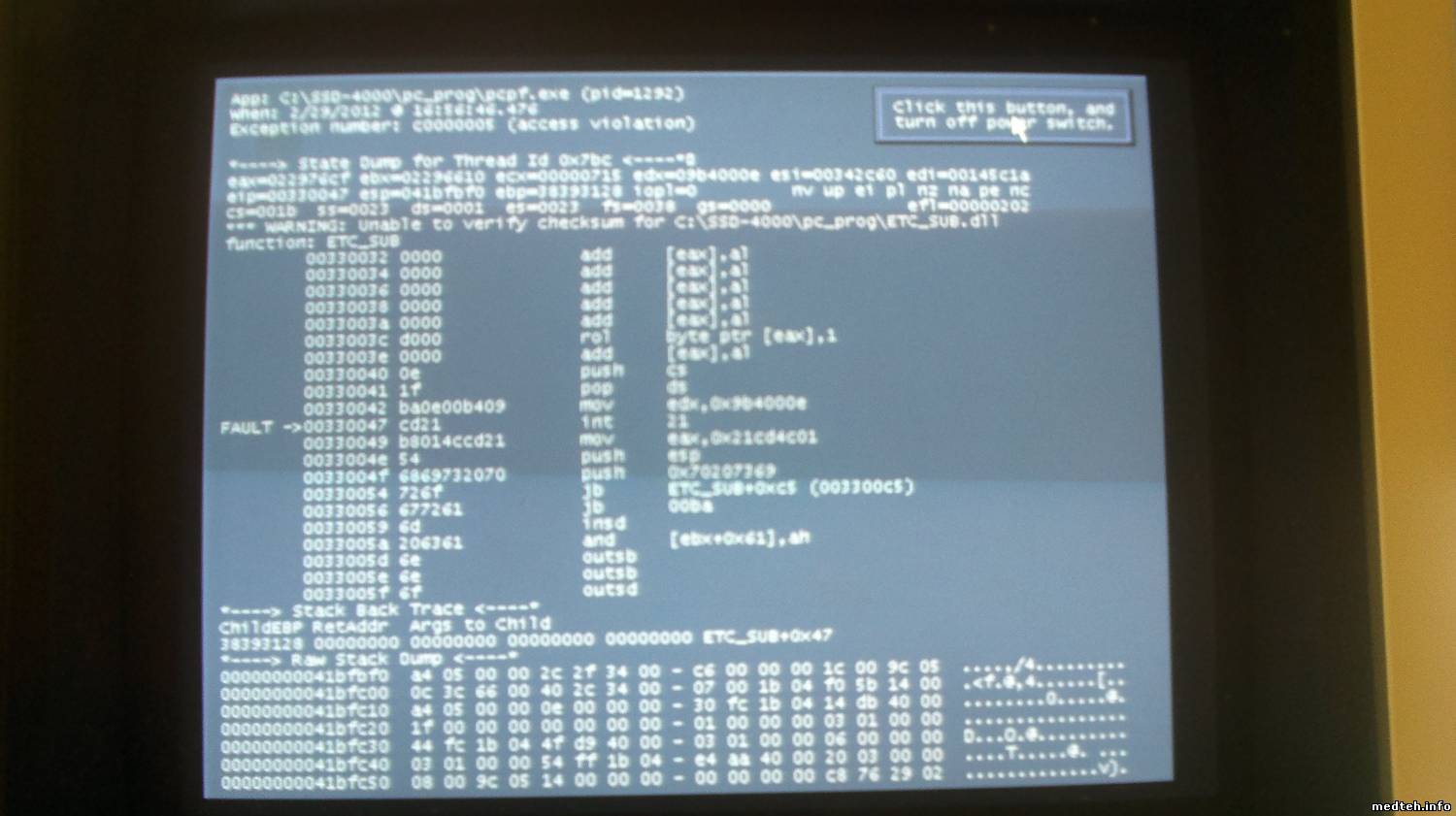

homenДата: Среда, 29.Фев.2012, 19:38 | Сообщение # 43
У вас сообщений: 271

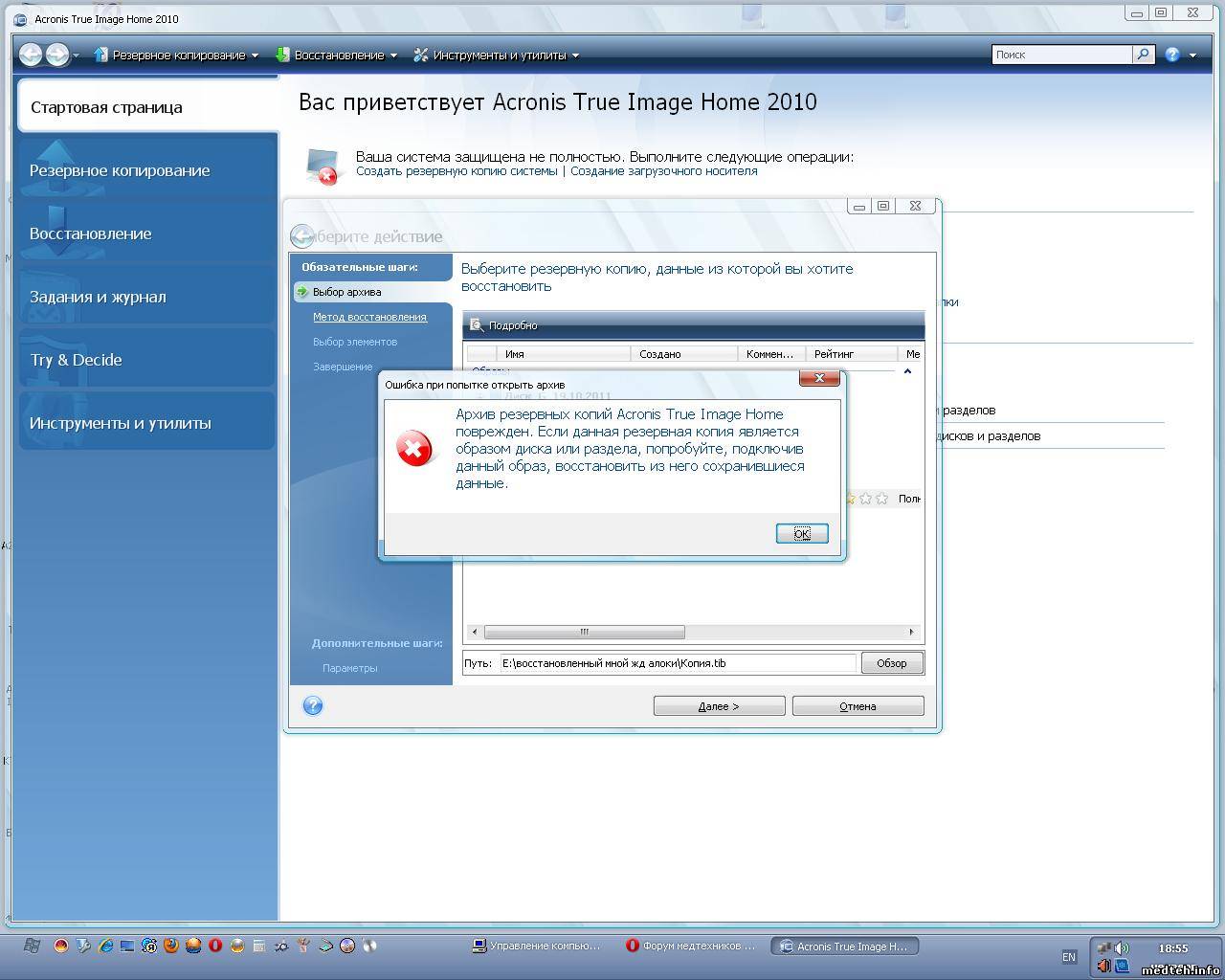

Люди выручайте!!!
Хотел снять образ с рабочего аппарата с помощью акрониса.
Подцепил диск из узи аппарата вторым в системный блок.
На старте ОС почему то запустился чек диск, который прошёл без ошибок.
Изначально на узи родной диск разбит на Си Д.
При установке в комп он обозвался следующими свободными буквами G и H.
Затем после снятия с него образа (вроде совершенно не хитрая), УЗИ аппарат не загружается.
Скрны ниже:
Help! Help! Help!
homenДата: Среда, 29.Фев.2012, 19:45 | Сообщение # 44
Ещё хочу обратить внимание на то, что обращение происходит почему то по пути, начинающегося с G, которого не должно быть в УЗИ аппарате (там C и D) должно быть, т.е как будто изменился по какойто причине путь, но где и почему? см. скрины.
И ещё как войти в биос ?
DEL, ESC, F2 не работают.
homenДата: Среда, 29.Фев.2012, 20:46 | Сообщение # 45
И ещё пробовал залить архив по ссылке http://depositfiles.com/files/xytrtrxf8 акронис говорит, что архив повреждён.
Киньте MD5 кто нибудь пожалуйста.
medДата: Четверг, 01.Мар.2012, 18:58 | Сообщение # 46
У вас сообщений: 35
рама
ставил сам этот архив -все ок. или у тебя не та модификация . или вынь батарейку (сбрось биос на дефолт) . или версия акрониса не 10.
homenДата: Четверг, 01.Мар.2012, 20:14 | Сообщение # 47
Акронис сборка 6053.
MD5: 17888C7000098A8A34508471A61DAF78
Как настройки в биосе могут повлиять, причём другие образы с расширением .tib нормально закатываются.
По остальным вопросам ничего не подскажете?
В продолжение истории - поставили диск обратно в комп, второй раздел в "моём копьютере" не имеет названия и ёмкости, при обращении к нему пишет что то типа файл или папка повреждена, нет доступа, при повторном чек диске пишет "Не удаётся записать во второй загрузочный сектор", сканирование диска викторией и СМАРТ всё О.К.

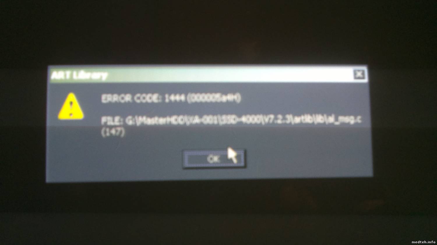

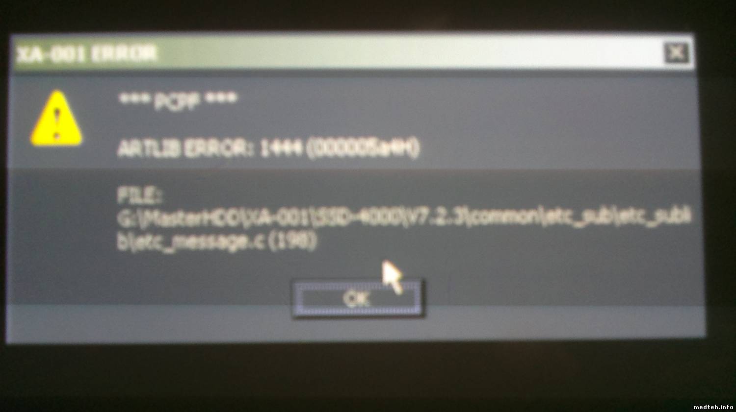

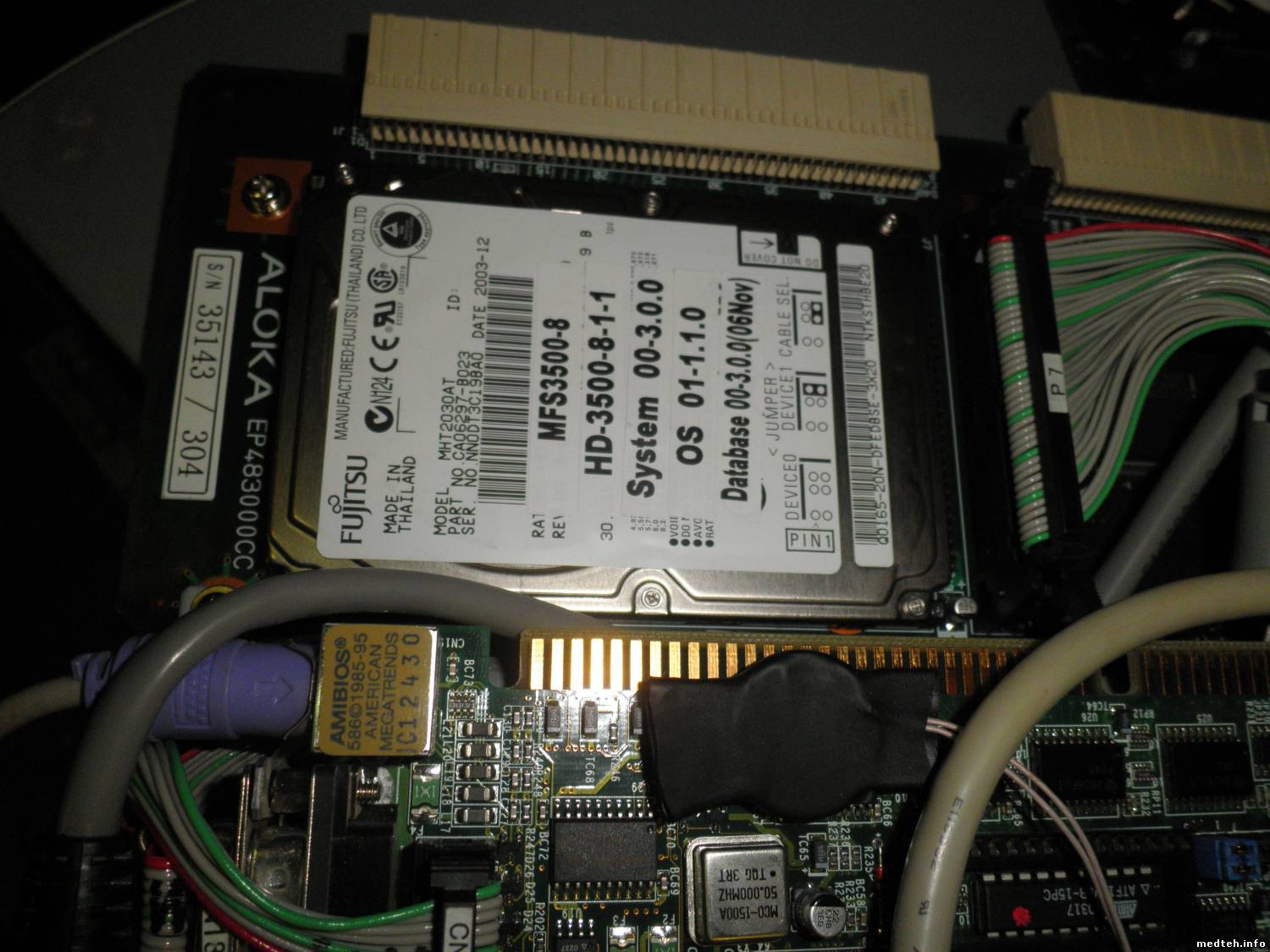

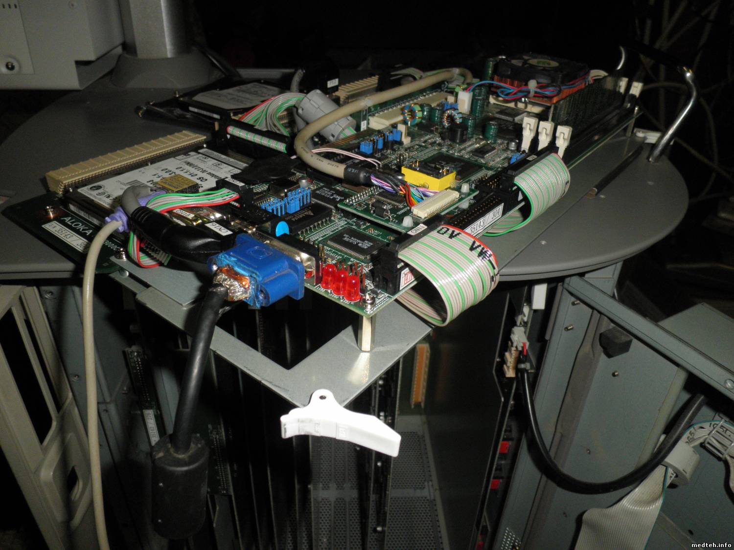

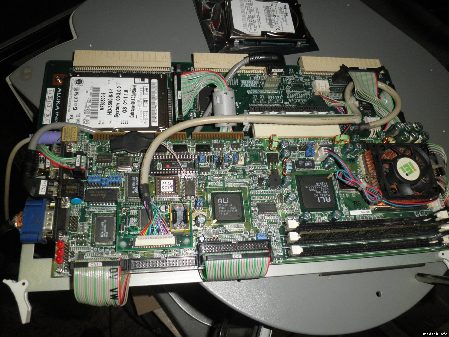

Всем привет! У меня случилась аналогичная проблема - Алока 3500 не запускаетсяо, бесконечный тест и т.д. Выложенный здесь образ не помог - ничего не изменилось. Оказалось - материнская плата совсем другая - двухэтажная. Видимо, у меня более ранний аппарат. Удалось найти другой такой-же и слить образ - все заработало. Могу выложить, только не знаю, как. Занимает меньше 200 мб
AlexiumДата: Воскресенье, 04.Ноя.2012, 19:10 | Сообщение # 52
Иа-иа, пожалуйста выложите на любой файлообменник - я скачаю и добавлю в хранилище. Спасибо!
Иа-иаДата: Воскресенье, 18.Ноя.2012, 09:58 | Сообщение # 53
Инженер по ремонту
Братск
Выложил образ через Shared uploader, ссылка на скачиивание - http://depositfiles.com/files/gh3qx16mw
Фотки материнской платы прикрепляю здесь

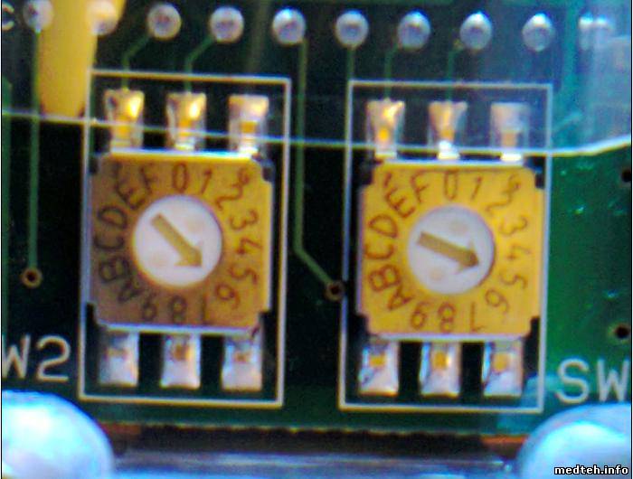

nabi, похоже на сбой при считывании кода датчика (не знаю, что в этих конкретных - EEPROM или перемычки), вполне может быть и от излома кабеля, а когда аппарат сам по себе стоит, кабель никто не трогает.

Разберите для интереса разъем датчика, обычно там и EEPROM, и перемычки.

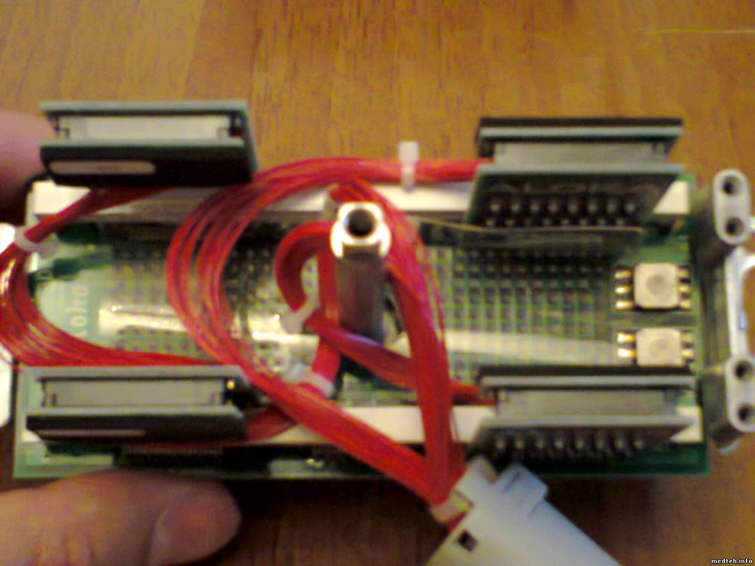

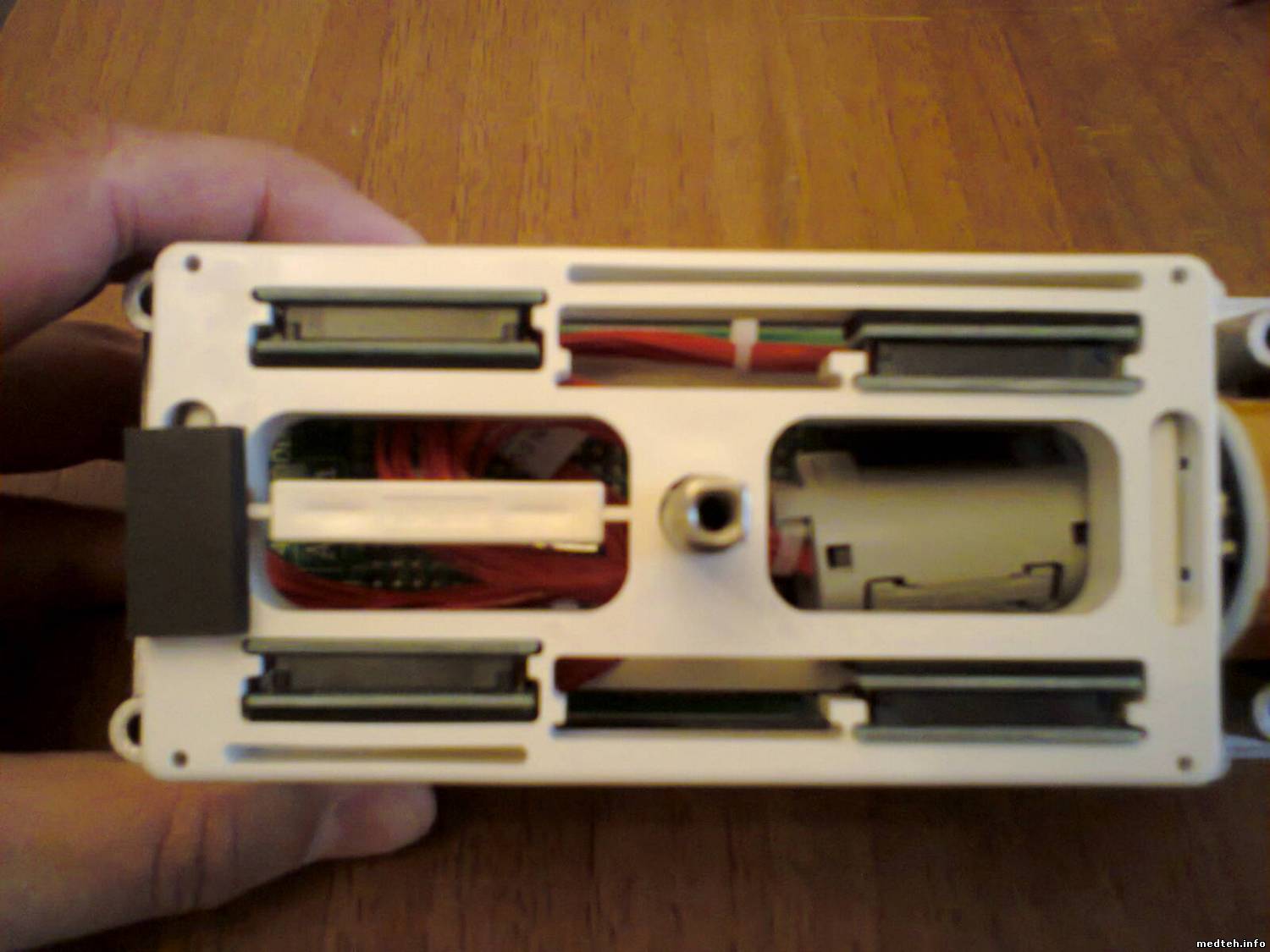

d19631124Дата: Пятница, 19.Июл.2013, 09:29 | Сообщение # 69
У вас сообщений: 86
Раньше, на старых алоках тип датчика определяли
перемычки в разъёме датчика (нижний ряд), сейчас в
разъёме датчика стоят энкодеры но в принципе это
те же перемычки. Обрывы экрана а так же обрывы
сигнальных проводов или замыкание их на землю или
экран никогда не приведут к неправильному определению

nabiДата: Понедельник, 29.Июл.2013, 17:23 | Сообщение # 74
У вас сообщений: 201
Всего по немногу
Караганда
Настроил в предустановках так, что только конвекс включается и всё равно проблема та же- аппарат самопроизвольно переключается на сосудистое исследование и линейный датчик.

nabiДата: Понедельник, 29.Июл.2013, 18:16 | Сообщение # 76
Всего по немногу
Караганда
d19631124, насколько понимаю, энкодер-это датчик положения вращающегося механизма.
Разобрал датчик, прилагаю фото.
Сообщение отредактировал nabi - Понедельник, 29.Июл.2013, 20:22
nabiДата: Понедельник, 29.Июл.2013, 18:19 | Сообщение # 77
Всего по немногу
Караганда
На плате вижу два подстроечных резистора с шестью выводами (почему то обозначены SW1 и SW2), выходит это энкодеры?
Для чего нужны энкодеры в данном случае, ведь вращающегося механизма нет? Как проверить эти энкодеры?
Сообщение отредактировал nabi - Понедельник, 29.Июл.2013, 18:23
SonoLifeДата: Понедельник, 29.Июл.2013, 19:21 | Сообщение # 78
У вас сообщений: 295
Ищите по следующим ключевым словам: 6 pin 10 pos coded rotary switch
nabiДата: Понедельник, 29.Июл.2013, 19:30 | Сообщение # 79
Всего по немногу
Караганда
Сравнил сопротивления двух энкодеров, они отличаются и не совпадают.
Согласно фото SW2-его стрелка стоит в положении 6, а SW1 в положении 5.
Подкрутил SW1 в положение 6 и сопротивления стали одинаковыми на обоих энкодерах. Так же оба энкодера установил в положение 5 и так же энкодеры показывают одинаковые соротивления, из этого следует, что энкодеры рабочие.
Сопротивление контактов около 00,1 Ома.
Сообщение отредактировал nabi - Понедельник, 29.Июл.2013, 20:12
