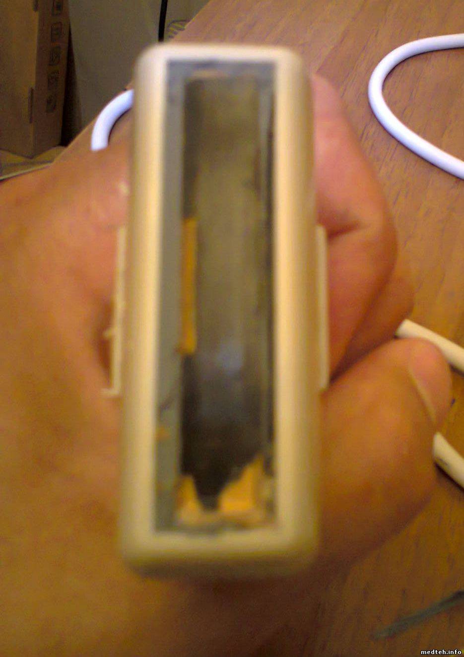

SharkДата: Четверг, 25.Апр.2013, 10:15 | Сообщение # 121
У вас сообщений: 27
Алматы
Цитата (Denkot)
Очередной: До переделки (старая линза удалена) После: Незначительные неровности остались, я уж не стал выеживаться и заполировывать а-ля фабрика. Главное - визуализация :) Делал с бумажкой
Такой же датчик с пузырем большим, стоит ли самому выправлять герметиком?

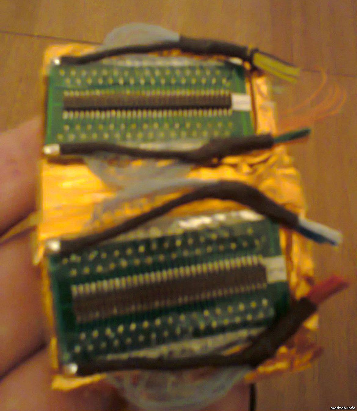

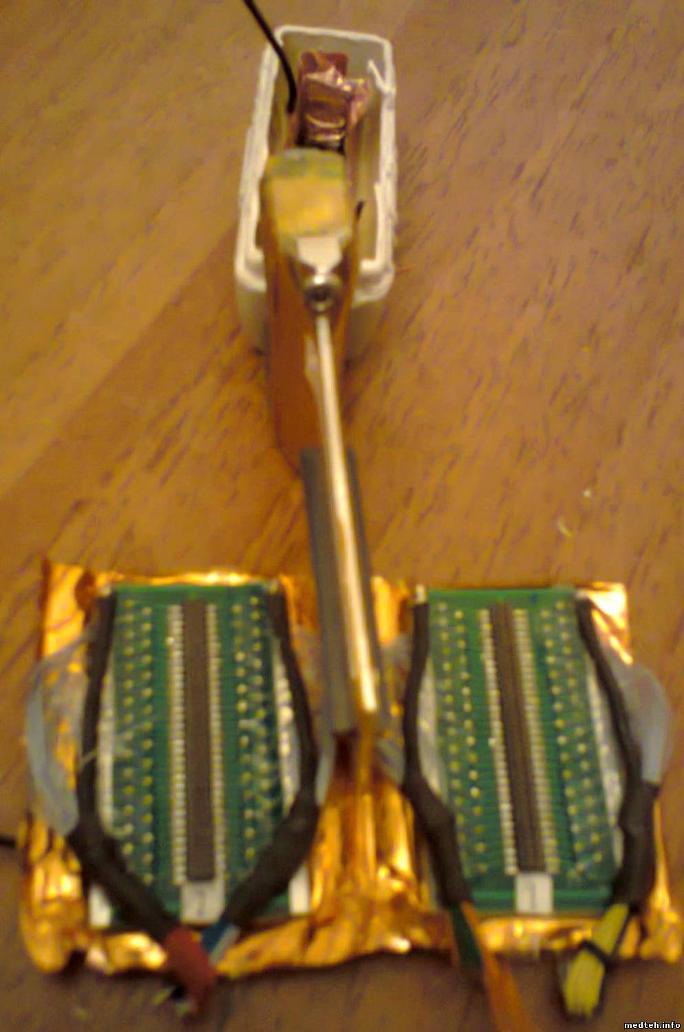

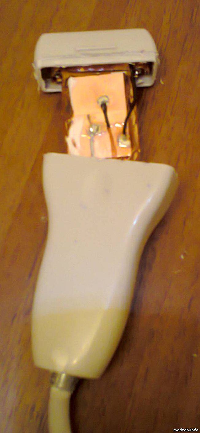

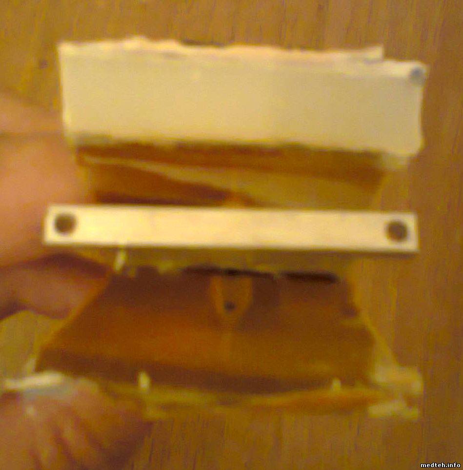

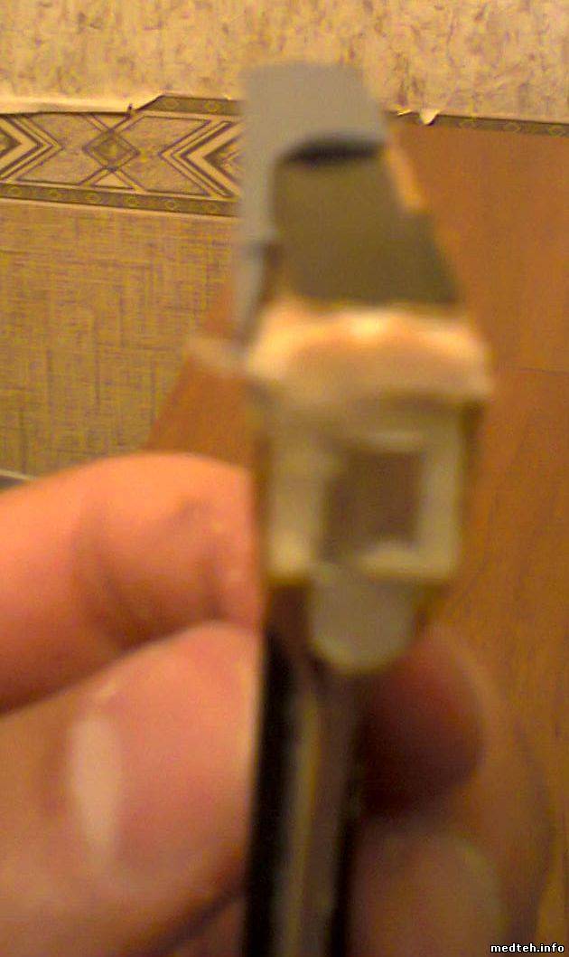

Отдали на разбор линейный датчик 7,5L-RC от GE
Неисправность датчика заключалось в том, что на изображении сверху с середины выпадали строки, разборка показала трещину кристалла, при этом линза не отслоилась. (на фото датчик со снятой акустической линзой, черное покрытие-согласующий слой)
Прилагаю фото разобранного датчика
8107360.jpg (99.5 Kb) · 8795856.jpg (74.9 Kb) · 5558111.jpg (109.9 Kb) · 8538972.jpg (64.7 Kb) · 0457942.jpg (72.0 Kb) · 4709523.jpg (146.6 Kb)
Сообщение отредактировал nabi - Пятница, 02.Авг.2013, 21:25
bedmedДата: Пятница, 09.Авг.2013, 08:51 | Сообщение # 124

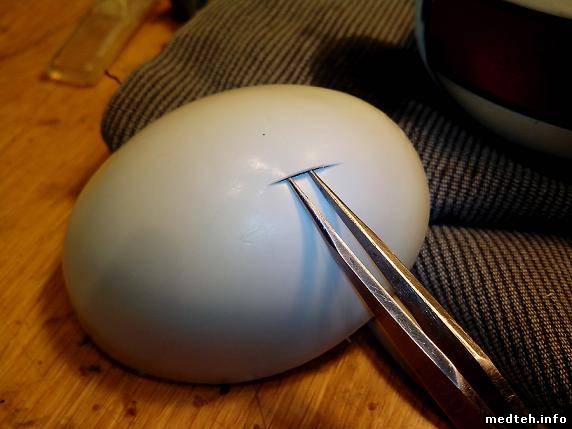

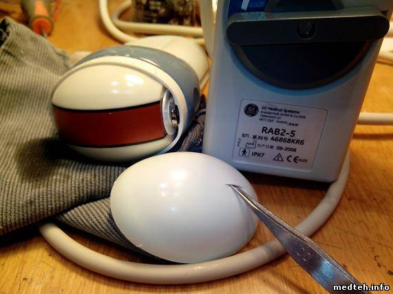

Приветствую всех! Попал в руки датчик RAB2-5
Новый уже купили и есть возможность потренироваться.
Проблема такая
Лопнул (треснул) защитный колпачек. Вопрос: кто-нибудь знает из какого он материала, ну или из чего его можно попробовать отлить?
pi_garikДата: Воскресенье, 16.Мар.2014, 00:19 | Сообщение # 141
У вас сообщений: 21
минск
очень часто встречается... очень похоже на фторопласт... недавно приобрел набор для клейки фторопластов, loctite, там клей и праймер... на след неделе буду пробовать... лежит 4-е датчика с одной и той же бедой...
Э-эхДата: Воскресенье, 16.Мар.2014, 16:32 | Сообщение # 142
У вас сообщений: 90
pi_garik, приветствую! Я думал про фторопласт, то два момента:
1. Очень легко плавится паяльником
2. Вроде как фторопласт здорово гасит ультразвук.

Э-эх, это полипропилен.
Почему так думаю?
-Легко плавится
Как различить полимеры http://www.poliolefins.ru/stat/info/7-kak-razlichit-polimery.html
Если ссылка не открывается, то скачай прикрепленный файл, специально скопировал и закачал
__.pdf (86.2 Kb)
Сообщение отредактировал nabi - Вторник, 18.Мар.2014, 17:31

Э-эх, как думаете отчего треснул?
-Возможно в кабинете кварцуют, а полипропилен боится уф лучей и трескается при их воздействии.
Можно не клеить, а заплавить паяльником снаружи и изнутри
Это 4D датчик и под колпачком масло?
Сообщение отредактировал nabi - Вторник, 18.Мар.2014, 21:16

nabi, приветствую. Треснул он, по моему мнению, из-за того что в верхней части стенка очень тонкая (меньше миллиметра) и пластик мягкий. При работе датчиком он (колпачек) постоянно прожимается, следовательно, механический износ. Внутри датчик заполнен маслом, что тоже сказывается на пластике не лучшим образом. Короче, единственный вариант - это оливка нового колпачка, чем сейчас и занимаюсь. О результатах отпишусь.
